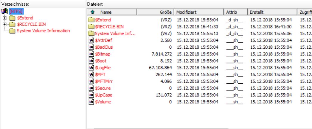

Meine SSD ist plötzlich komplett leer und formatiert.
Der PC war über Nacht stromlos, ist die einzige Erklärung die ich dafür habe.
Habe mit den 2 Tools "EaseUS Data Recovery Wizard"und "GetDataBack NTFS" nach Daten gesucht aber es wurde nur das gefunden (siehe Anhang)
Kann man da noch was machen oder sind die Daten weg?
War nichts lebenswichtiges drauf, aber würde es dennoch wiederherstellen wollen wenn es mit ein paar Kniffen geht.
Das sind die Metadateien eins NTFS Filesystems, deren Namen fangen mit $ an und die sieht man im Explorer nicht, allenfalls im Resourcen Monitor.

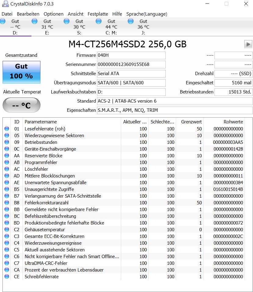

Zocker338, der Bug passt da nicht, aber poste doch mal den Screenshot von CrystalDiskInfo für die SSD, ziehe aber bitte das Fenster soweit auf, dass alle Attribute und auch die Rohwerte vollständig sichtbar sind, also keine Scrollbalken mehr erscheinen.
Die Partition hieß aber vorher anders. Also der Name wurde ebenfalls zurückgesetzt aber der Buchstabe ist gleich geblieben. Hier der Screenshot.

lDie unerwarteten Spannungsabfälle könnten auch problematisch (gewesen) sein und sollten auch beobachtet bzw. behoben werden. Vielleicht ein Netzteil nicht mehr ganz auf der Höhe oder schlecht gesteckt.
Die m4 hat die FW 040H, die nicht vom dem 5000 Stunden Bug betroffen ist. Die 900 unerwarteten Spannungsabfälle sind bei der Abzahl an Betriebsstunden und Einschaltvorgängen nicht so dramatisch, aber schon erhöht. Zocker338 achte mal darauf ob die Anzahl während des Betriebs steigt, dies wäre ein Hinweis auf Probleme mit der Spannungsversorgung. Das der Rohwert vom Attribut AE nach einem BSOD oder einem harten Abschalten des Rechner steigt, ist normal und oft genug auch wenn man nur ins BIOS geht.
Wo liest man denn da 900 aus?
Ich bau meinen PC oft um bzw gehe oft ins Bios. Aber 900 ist schon arg viel.
Naja aber eig. hat das ja auch nichts mit der Datenrettung zutun. Ausgefallen während des Betriebes oder Fehler waren bisher noch nie da.
Im Rohwert vom Attribut AE, der ist 0x384, also hexadezimal was dezimal 900 entspricht.
