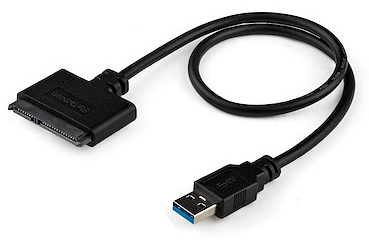

Hast Du einen externen USB-SSD-Adapter, mit dem Du die Platte einmal als externes Laufwerk an einem anderen Rechner testen könntest? So was wie eine ICEY_Box oder so?
Und was soll das bringen, wenn sie intern nicht mehr geht, er sie extern getestet hat.
