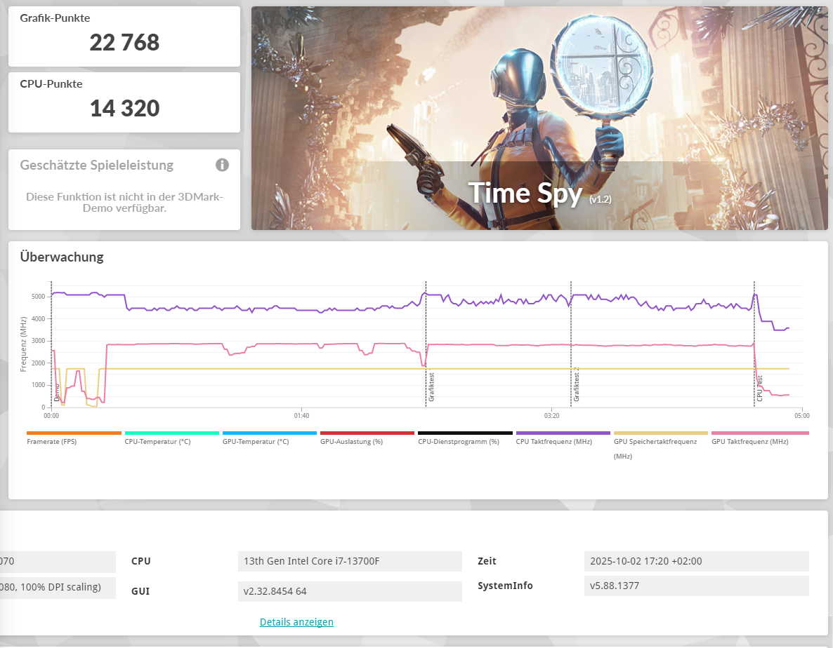

Bei den PL weiß ich dass die CPU schon PL2 auf 218W begrenzt ist, allerdings ist PL4 laut HWinfo auf 341W.
Das ist das Einzige was mir so instant nicht geheuer ist.

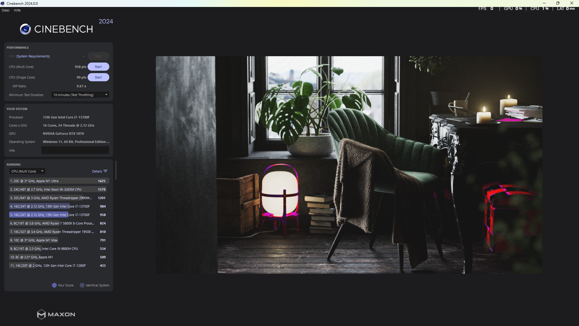

joel schrieb:
Kannst du den Cinebench so darstelle
So, EIN Ergebnis ist schon mal leider da, nämlich dass es im Gegensatz zu vorigen Tests nach ein paar Sekunden einfriert- das cinebench, wenn multicore- test ausgewählt wurde. Singlecore läuft noch, wird wohl auch durchlaufen. Ich schätze mal, das schränkt die Ursache drastisch ein? Bis zu diesem heutigem Test liefen eigentlich alle benchprogramme durch.

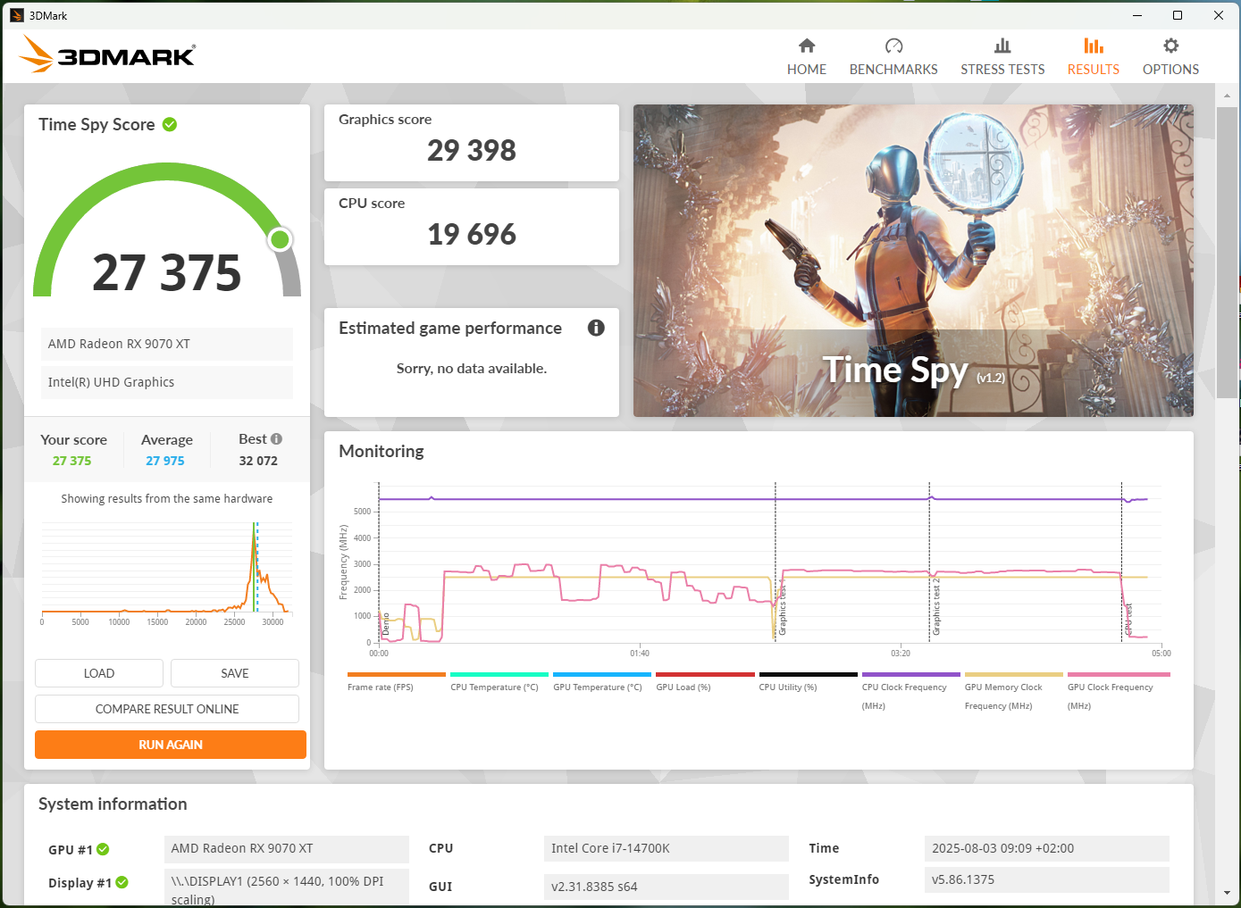

An deinem Timespy kann ich erkennen, dass da was ganz und gar nicht stimmt!
Dein Prozessor geht vermutlich stark in die Kerndrosselung.
Das sollte so aussehen.
Mehr wenn du den CB24/ HWI gepostet hast.

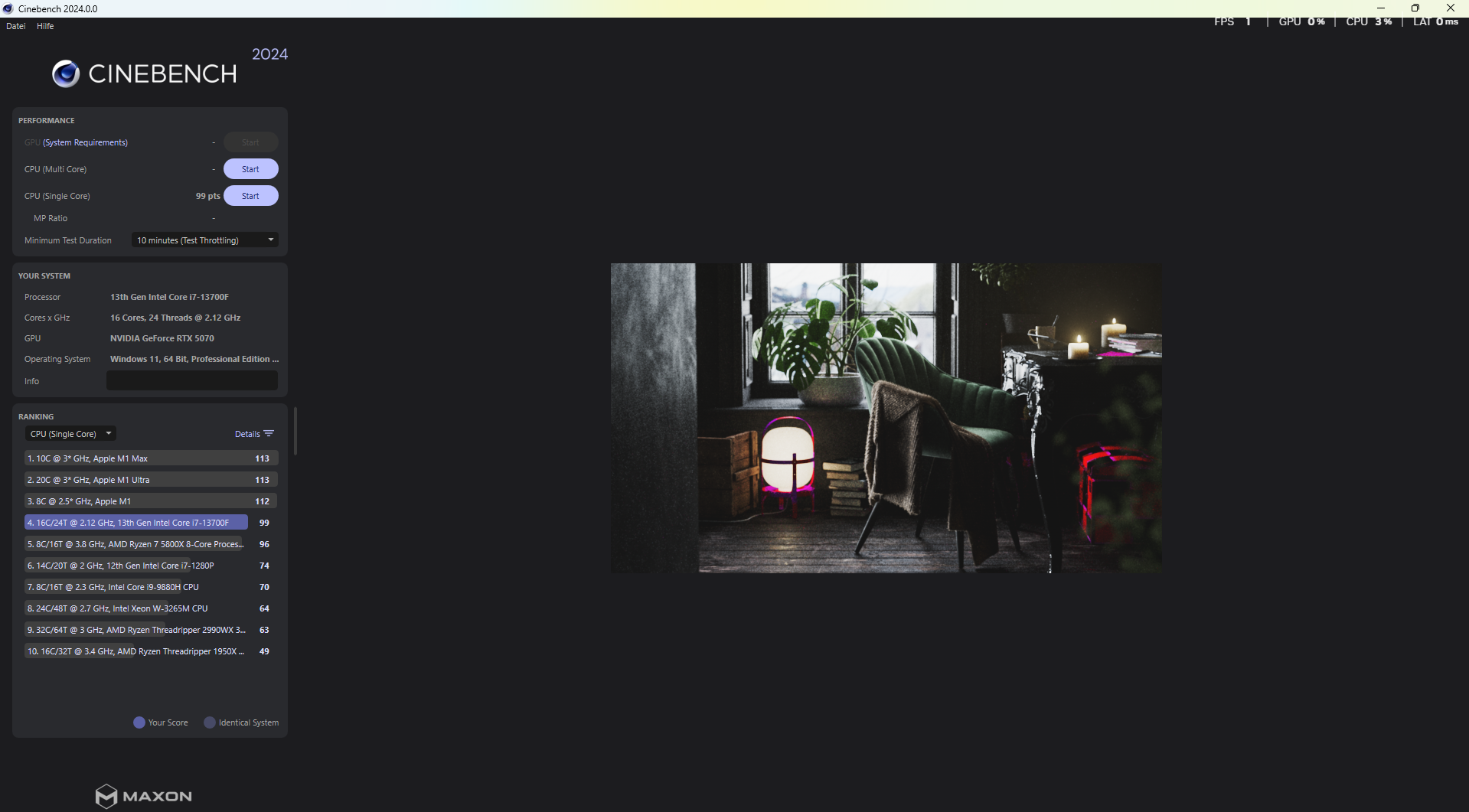

So wie ich ihn bekommen habe, läuft er auf 2,12ghz, das ist laut Intel eigentlich 3,4ghz. Gefällt mir gar nicht, aber kann ich davon ausgehen dass das in Zusammenhang mit den Abstürzen steht?
Das ist das magere Singlecore Ergebnis. Ich verbitte mir jegliche Kommentare wie "hättest du einfach auf 5700 aufgerüstet" :P

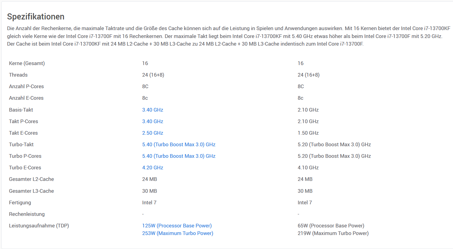

Prozessor (CPU): 13700KF (gebraucht, vor Kurzem gekauft)
Mir ist gerade aufgefallen, dass du keine K-CPU hast!
Das ist ein 13700F, dennoch läuft dieser nicht so wie er könnte.
