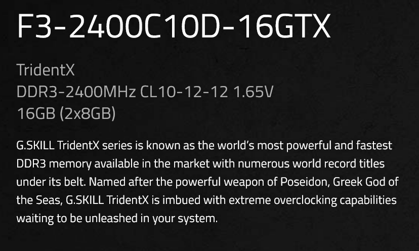

Erhöhe mal die Spannung vom RAM auf 1,70V. Da geht auf dem Weg zum Riegel gerne was verloren.

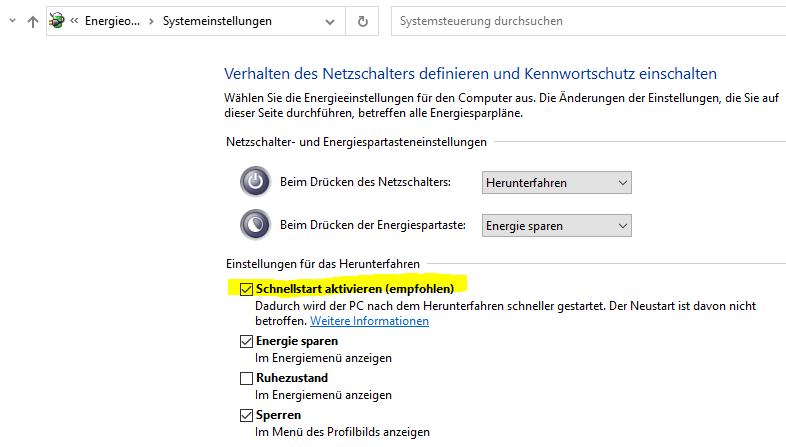

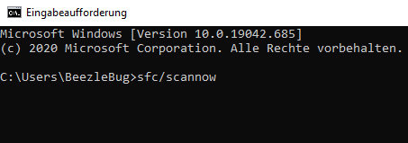

Kannst das mal versuchen: Schnellstart deaktivieren, oder auch ein sfc scan
Ich dachte zuerste WTF 1,7 Volt und dann sah ich das hier. Die laufen ja Stock schon mit 1,65 Volt ?!?!
Ist der 6 Jahre auf der Spannung gelaufen?
ok das ist DDR-3, jetzt wird es klarer
