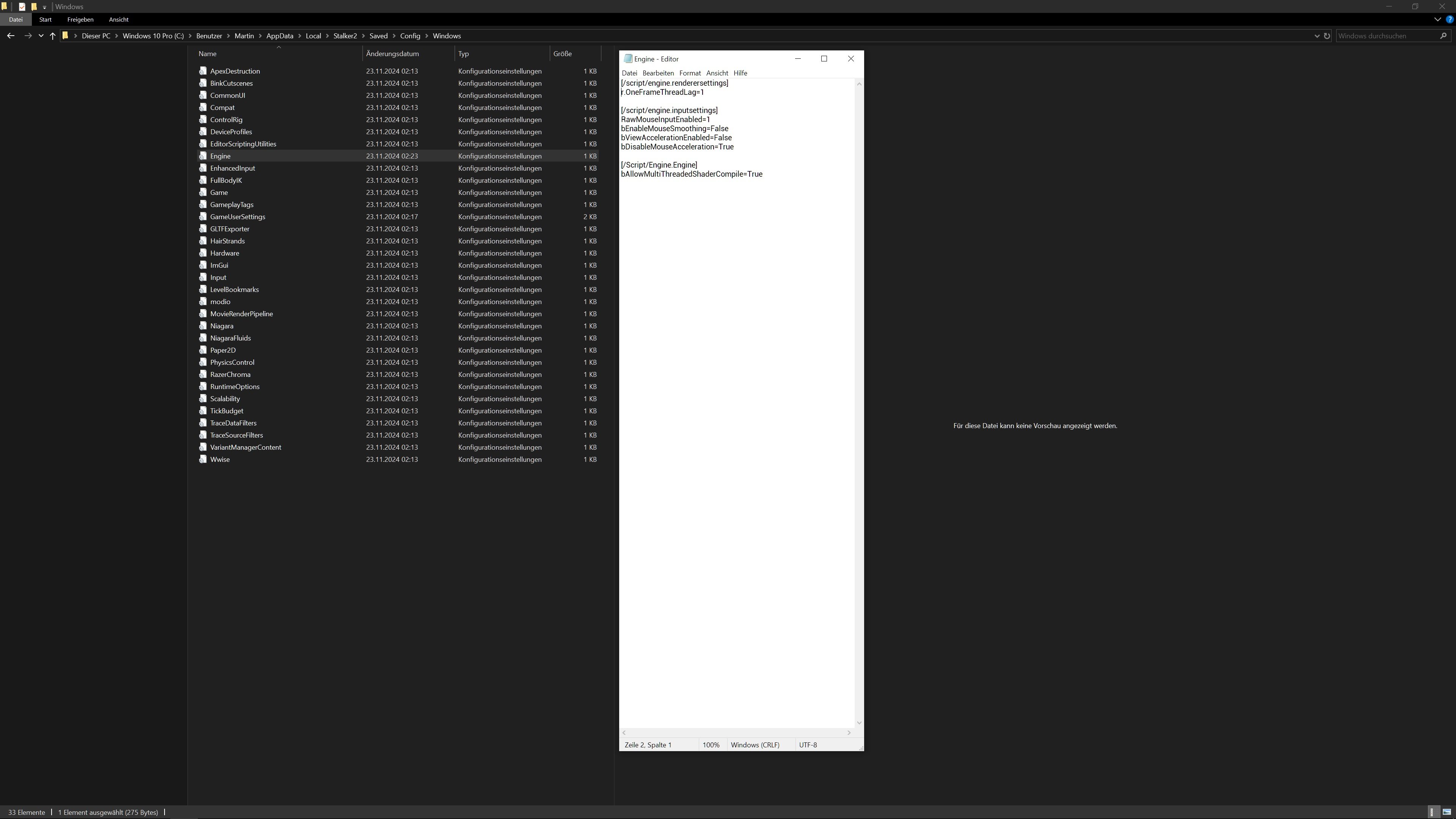

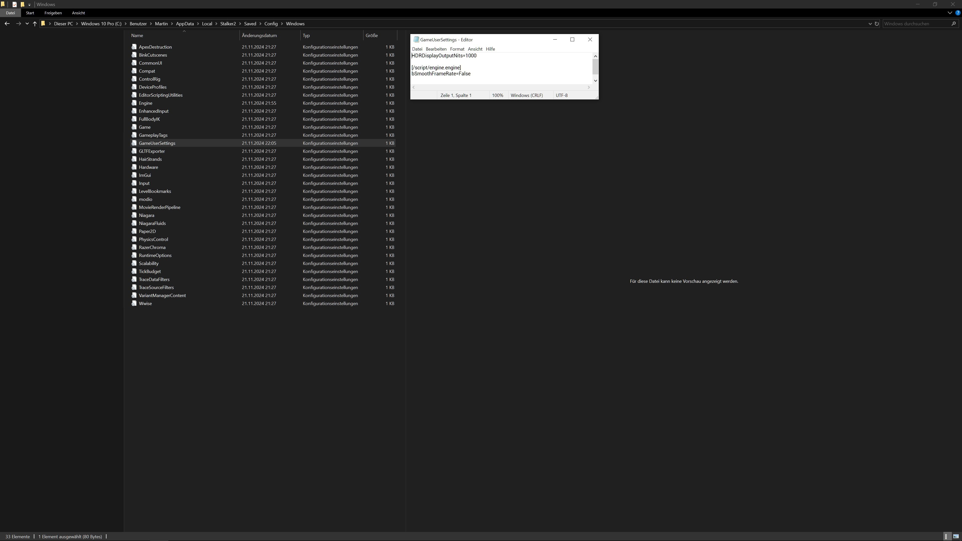

In dem Screenshot ist der Pfad der Datei zu finden.
Wir suchen die GameUserSettings.ini.
Kopiert dies
[/script/engine.engine]
bSmoothFrameRate=False
hier direkt unter HDRDisplayQutputNits=1000 so wie im Screenshot zu sehen.
Speichern nicht vergessen!
Die Engine Datei existiert Standard mäßig nicht,
daher muss sie mit einem Editor geschrieben werden.
Einfach bei euch in der Suche (Lupe) Editor eingeben.
Dann könnt ihr folgendes einfach reinkopieren:
[/script/engine.renderersettings]
r.OneFrameThreadLag=1
[/script/engine.inputsettings]
RawMouseInputEnabled=1
bEnableMouseSmoothing=False
bViewAccelerationEnabled=False
bDisableMouseAcceleration=True
[/Script/Engine.Engine]
bAllowMultiThreadedShaderCompile=True
Speichern unter als Engine abspeichern nicht vergessen!
(Da es ein Editor ist, wird das Ende automatisch eine .ini Datei)
So jetzt noch ganz wichtig, diese Datei
MUSS schreibgeschützt werden
sonst ist diese gelöscht beim Start vom Spiel!
Rechtsklick auf die Datei > Eigenschaften > Schreibgeschützt > Übernehmen

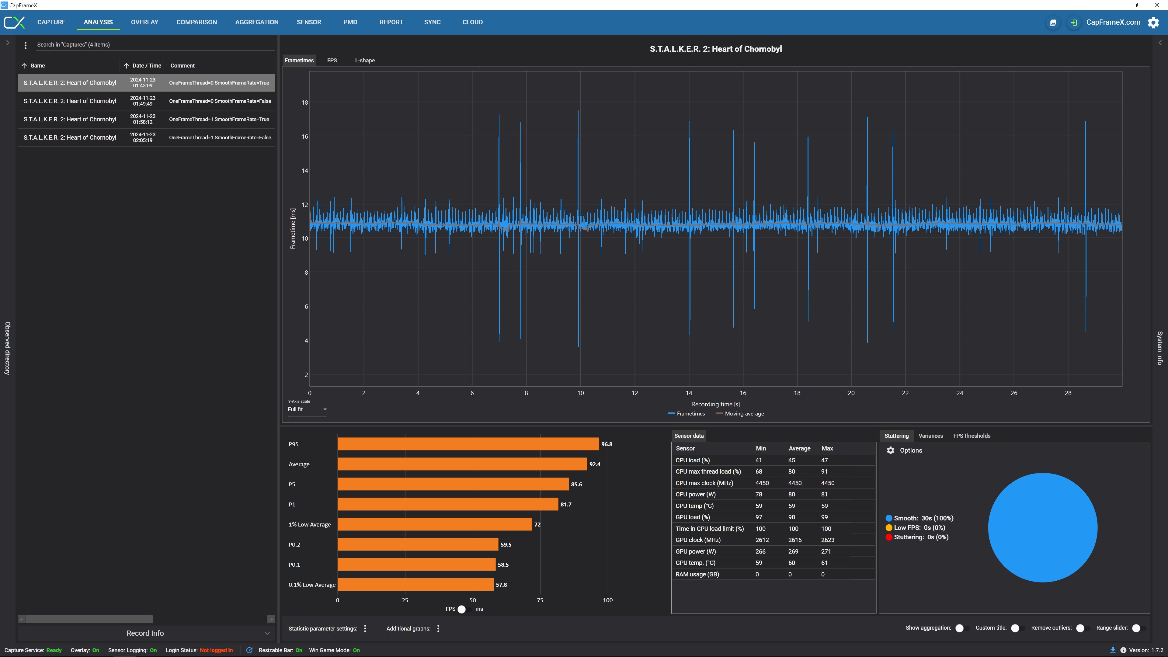

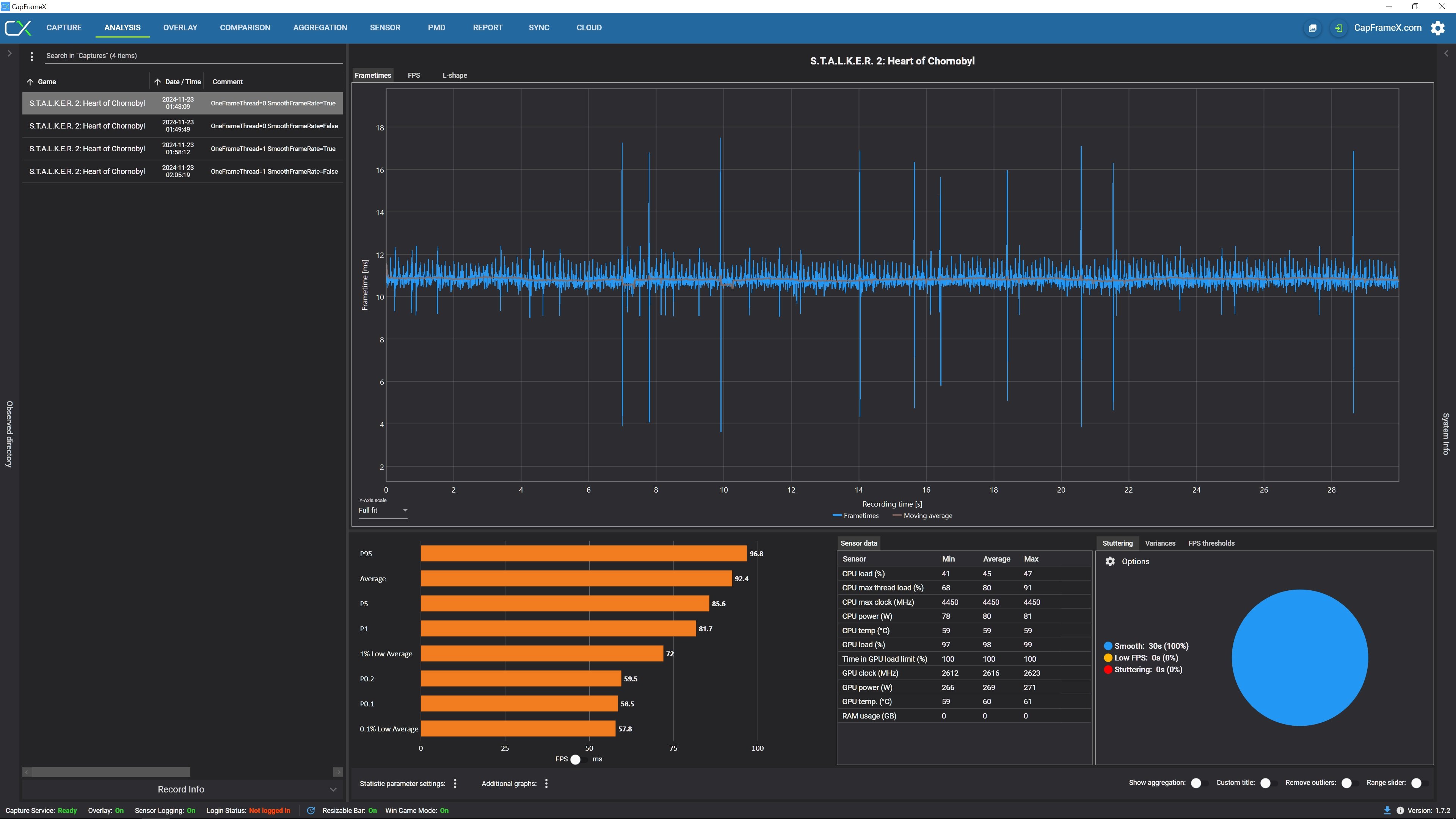

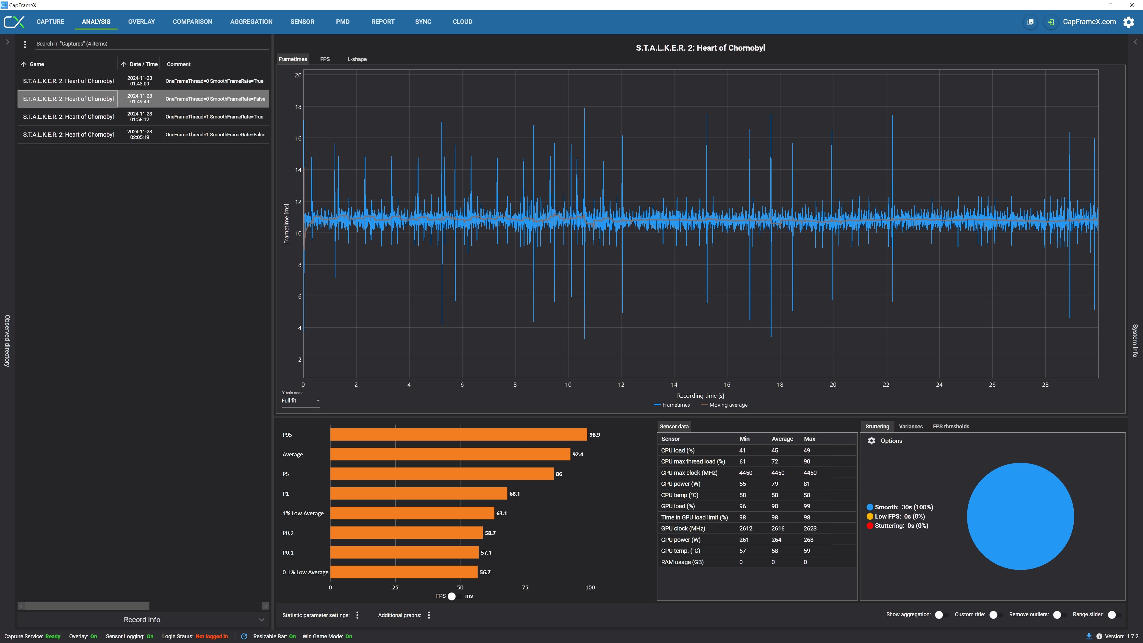

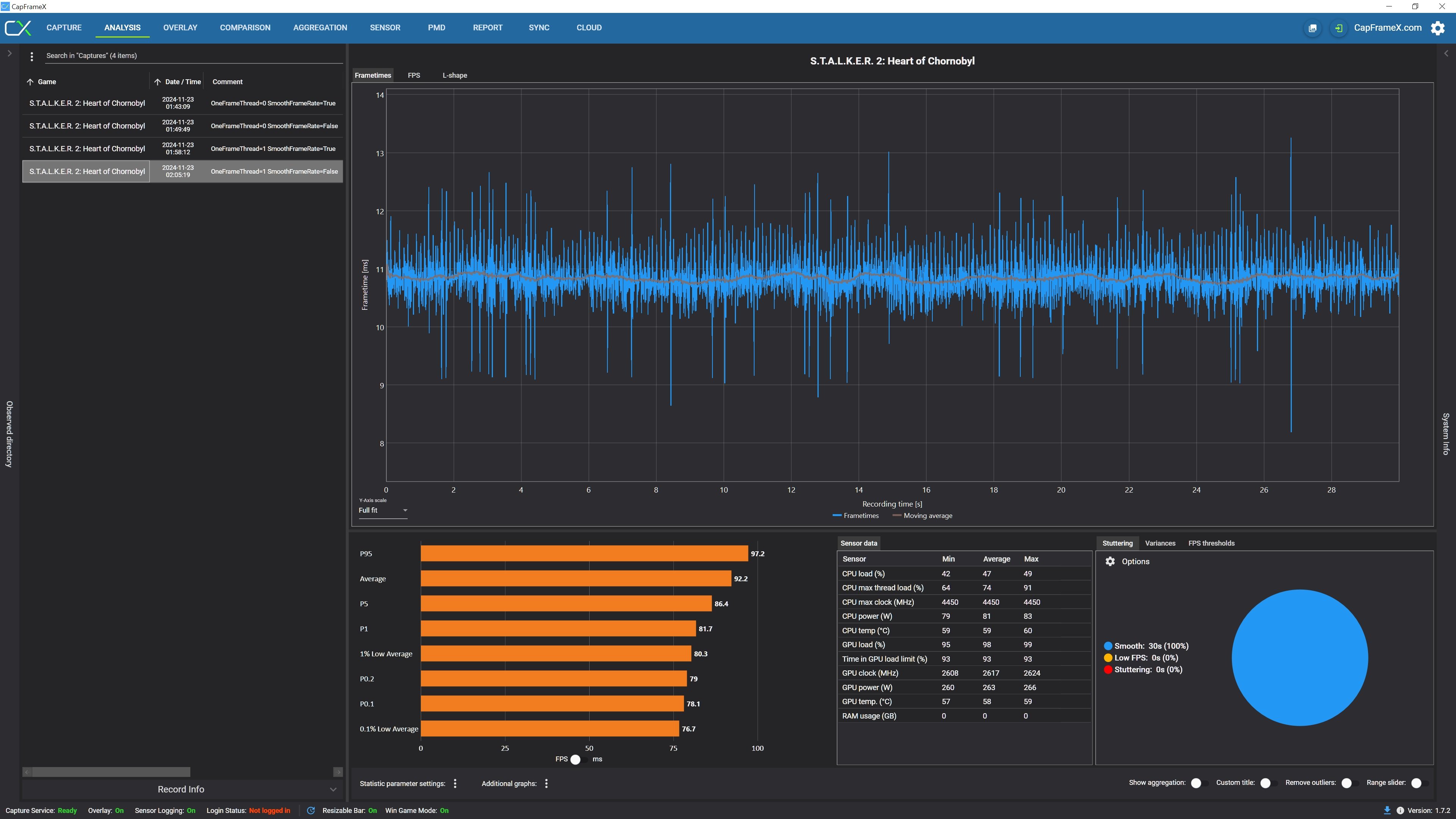

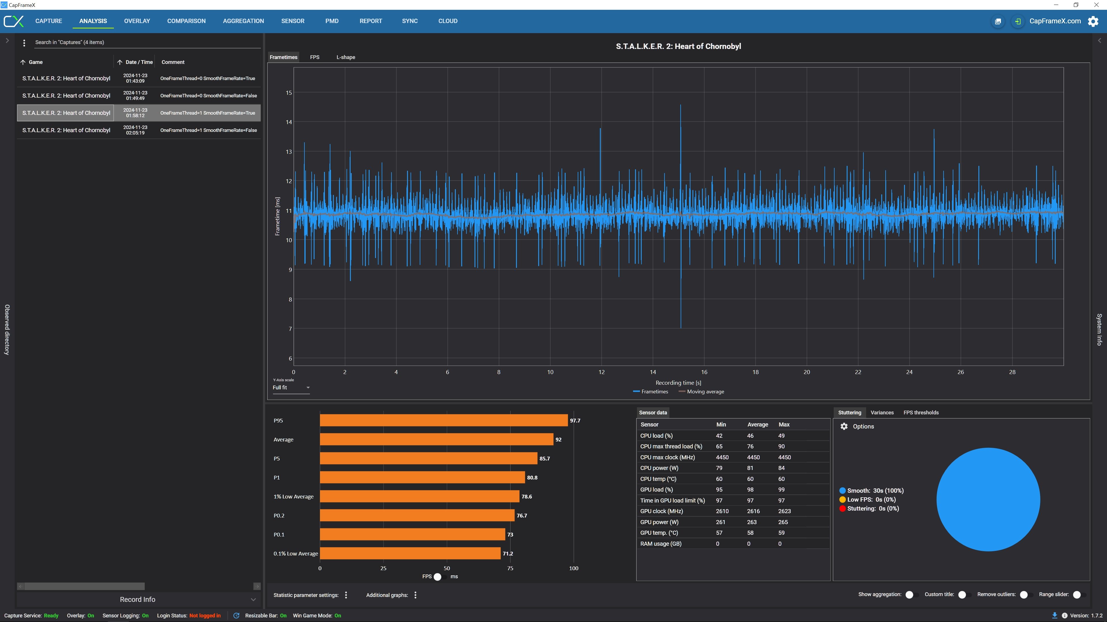

Hier noch ein paar Tests mit CapframeX damit ihr auch seht das ich es wirklich getestet habe!
bSmoothFrameRate=False + r.OneFrameThreadLag=1 liefert in Kombination die besten Frametimes!
Edit: Hier wurde ein Fehler korrigiert, so ist es aktuell und korrekt!
So wenn ihr das erledigt habe ab ins Spiel! Viel Spass damit!
