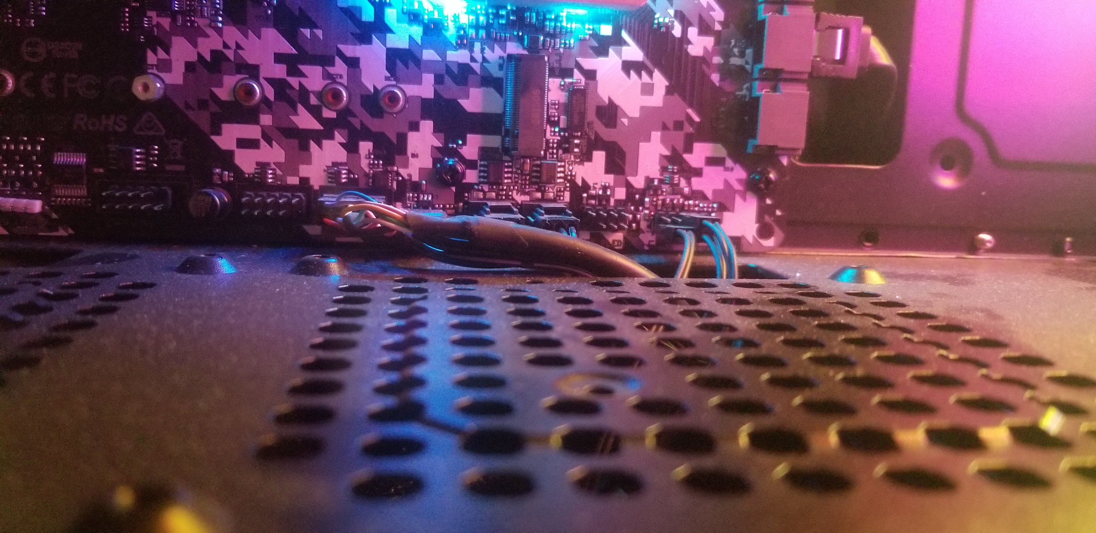

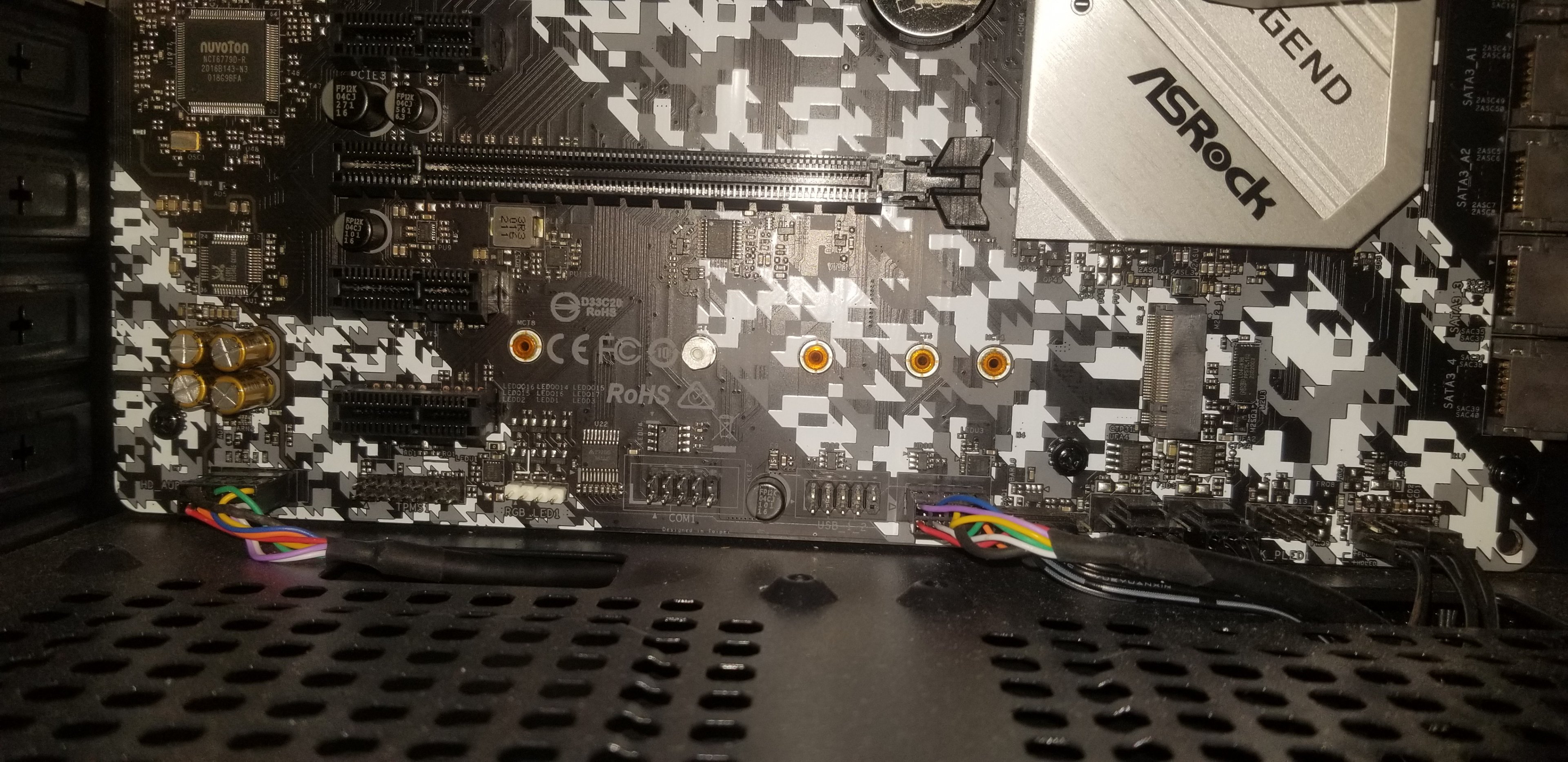

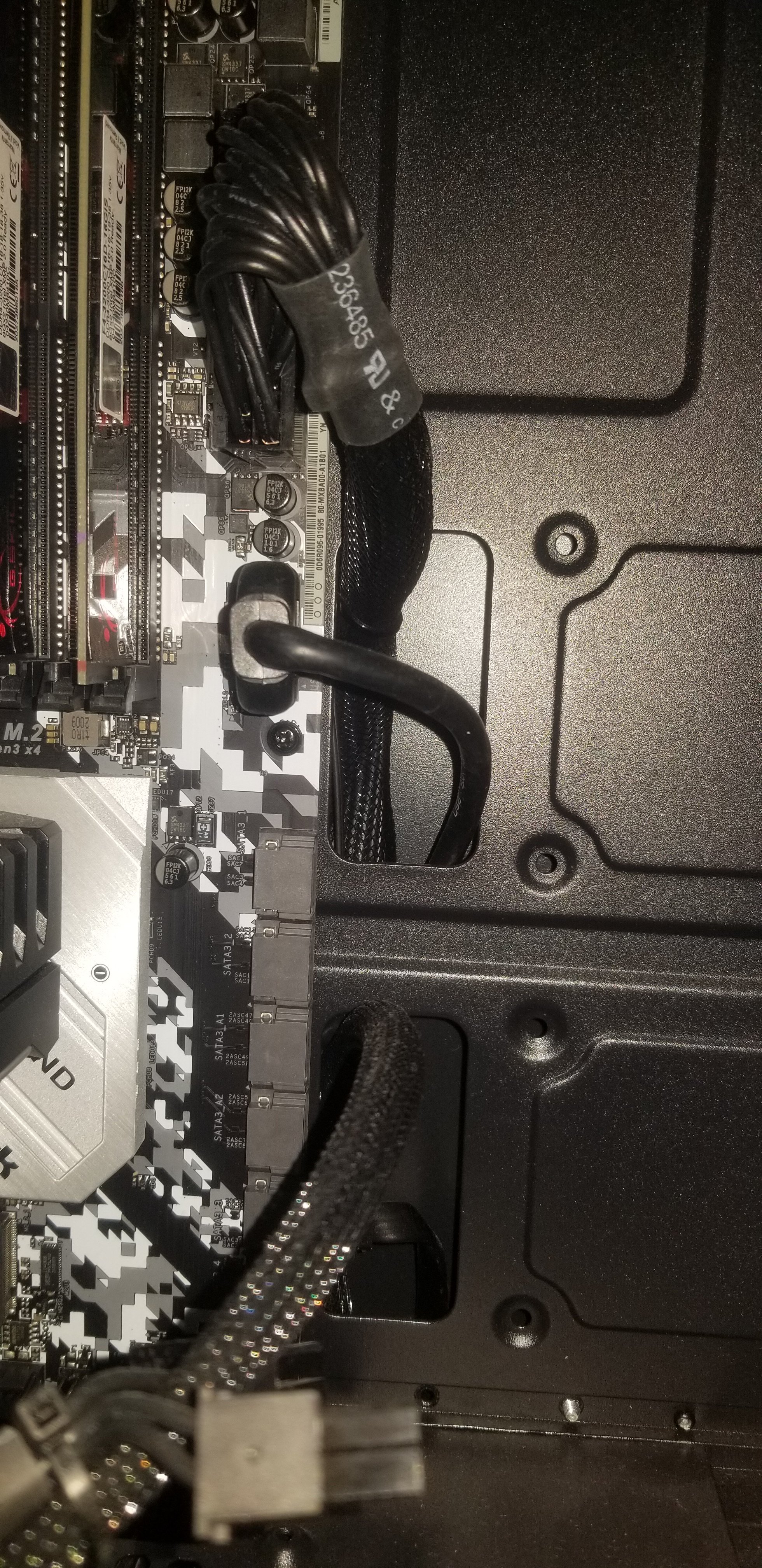

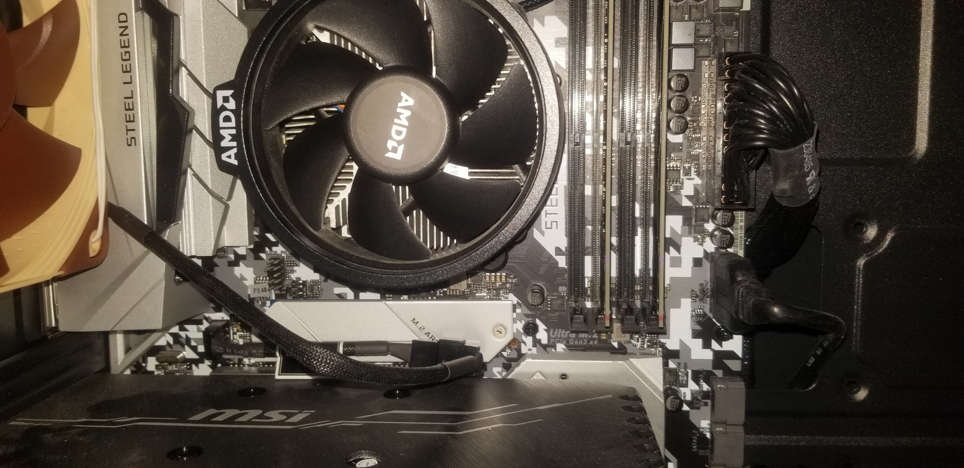

@Itz_Jul Einfach das Gehäuse aufmachen (idR an der Seite oder hinten Schrauben entfernen) und Fotos vom innenleben machen. Bei einer SSD, wie die die ich verlinkt habe, müsstest du nur folgendes machen:
  • SSD montieren (kommt aufs Gehäuse an evtl. in einen Laufwerksschacht, oder am Gehäuse selbst befestigen, wenn es eine vorrichtung gibt)
  • SATA Kabel (Datenübertragung) kaufen oder ein noch vorhandenes verwenden und damit die SSD mit der Hauptplatine verbinden (idR unten rechts auf der Platine, wenn man in den PC reinschaut von der Seite)
  • Stromkabel mit der SSD verbinden
Der Rest in Windows erledigen.... :-) Als neues Laufwerk einbinden und einen Buchstaben zuweisen. Ab diesem Moment könntest du die Anwendungen udn Spiele auf das Laufwerk installieren

@yoshi0597. Danke für deine Hilfe, das werde ich mir auf jeden Fall zu Herzen nehmen! Ich werde heute noch versuchen, meine Speicherkarten im PC ausfindig zu machen.
Reaktionen: minimii
Mach bitte ein Foto vom Innenleben deines PCs. Du kannst die SATA-Kabel in unterschiedlichen Längen kaufen.... und es wäre natürlich sinnvoll eine Länge zu nehmen, die auch ausreicht :daumen:
Außerdem gibt es gewinkelte stecker und gerade stecker oder auf einer seite gewinketl und auf der anderen gerade---> das kann man entscheiden, wenn wir ein Bild sehen :daumen: idR sollte eine seite gerade sein (die zur Platine) und die andere gewinkelt (für die SSD), denn das Stromkabel ist auch "gewinkelt"

Falls das irgendwie hilft😂
