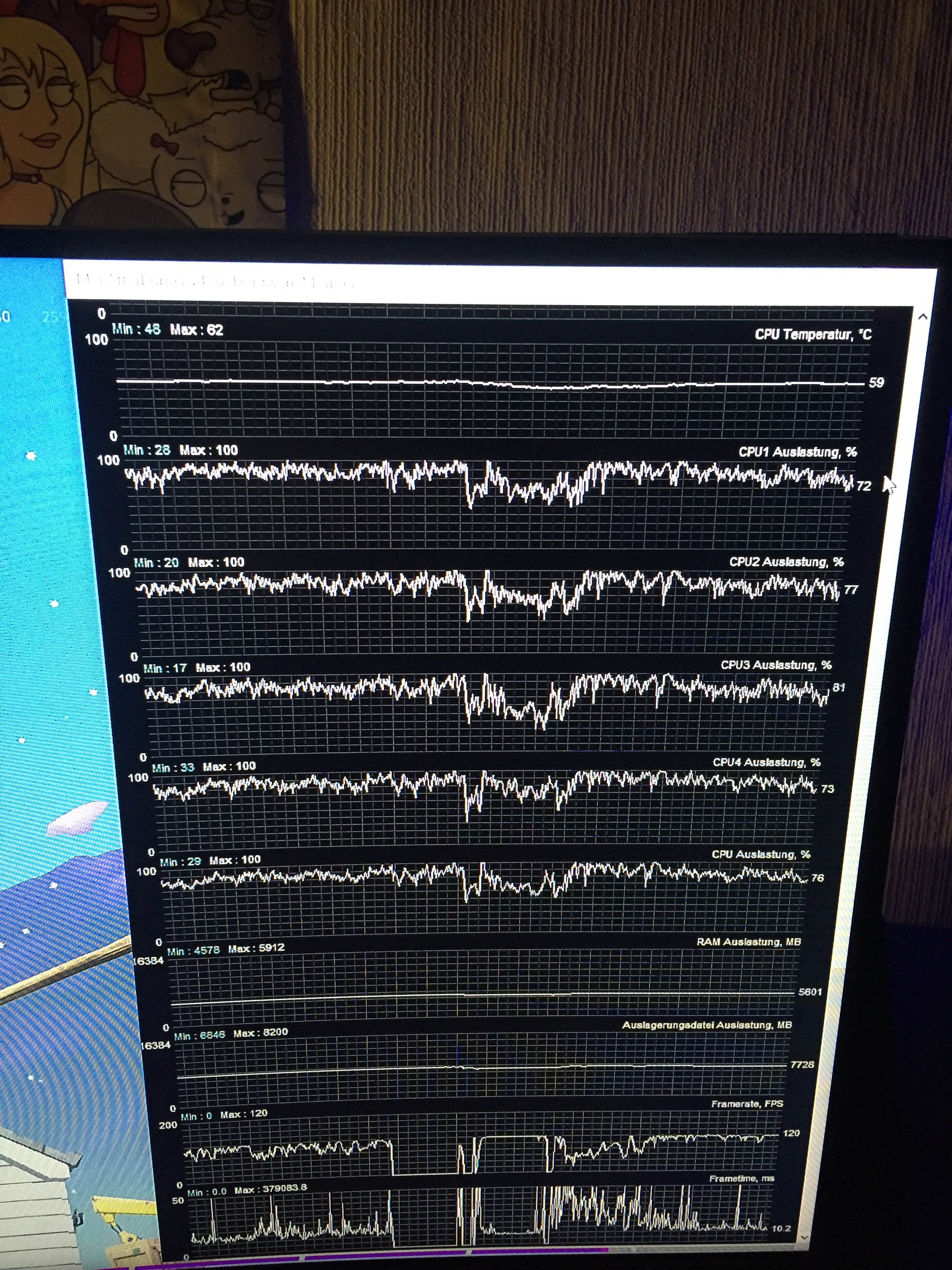

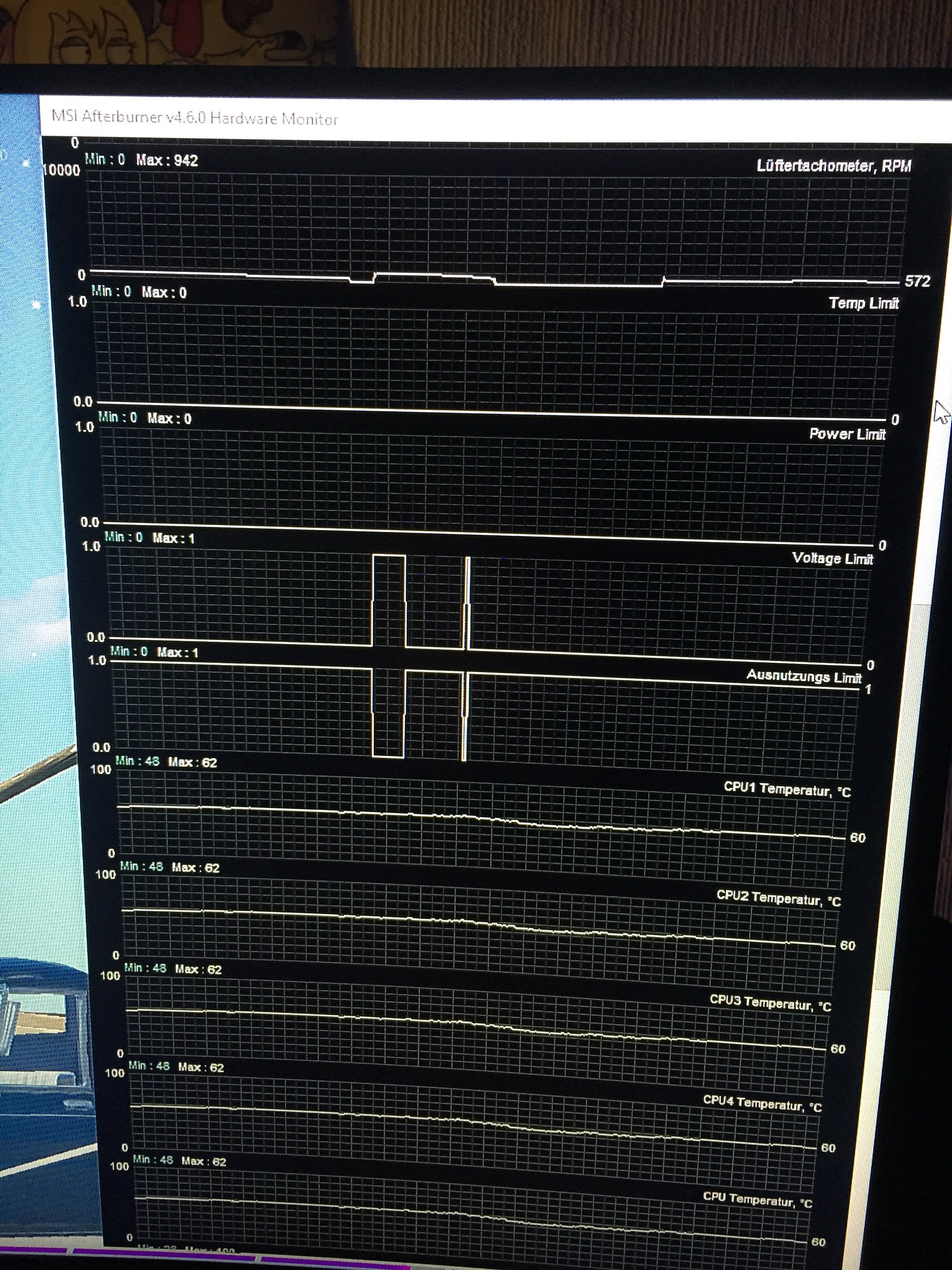

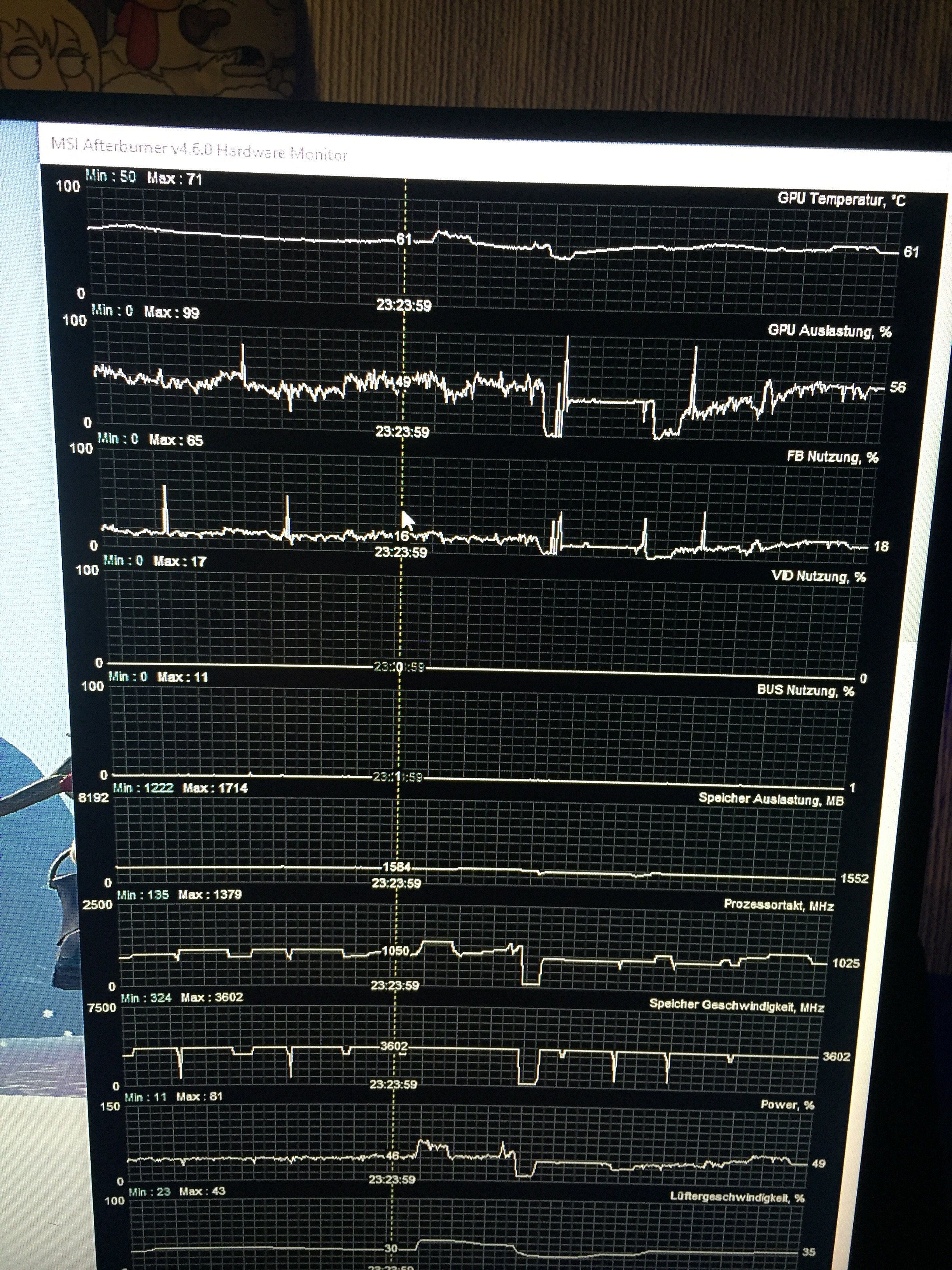

Ich habe mal im Overlay nachgeguckt und da stand dann GPU-Auslastung in % und es war maximal 70% aber was mich beunruhigt ist die CPU Auslastung, da hab ich 98%.Due Temperatur der GPU ist 60C.
Die Speicher Geschwindigkeit hat 3005 MHz.
Also was nun ?
Ich zeige mak ein Foto

Die CPU rennt und die Grafikkarte hat Reserven (langweilt sich will ich nicht sagen), d.h. eine potentere CPU könnte da helfen.
Da bist du aber auf deiner Plattform am Ende, heißt ein fast neues System. Oder Ansprüche runter.
