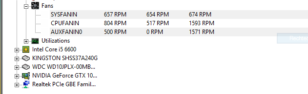

Hallo, ich habe hier ein kleines Problem bei den Umdrehungszahlen von den Lüftern die ich angeschlossen habe. Sie schwanken zum Teil sehr stark wie in dem Bild zu erkennen ist, aber diese starken Schwankungen sind jeweils für 1 Sekunde zu sehen, auch an der Lautstärke der Lüfter ändert sich nichts.
An den Anschlüssen sind jeweils 2 Lüfter per Y-Kabel angeschlossen sein, könnte es daran liegen?
Auslesefehler bzw. falscher Wert im ASIC auf dem Board. Da kann man nix machen. Hab ich selbst bei einem Asus Board auch.

Ok, kann ich sogar gut nachvollziehen, die Lüfter kann ich alle sehen, laufen immer, heiß wird s auch nicht.
Nur. meinst du das ist ein defekt an Mainboard an dem Y-Kabel oder an den Lüftern? Vorher hatte ich andere Lüfter wo diese Auslesefehler nicht auftauchten.
Der dritte Pin, über den die Drehzahl ausgelesen wird, darf nur an einem Anschluss belegt sein.
Die Schwankung sollte eher am Lüfter liegen, wenn sie mit einem anderen Lüfter nicht auftratt.

@Hauro
Naja die Lüfter sind gleich, von daher sollte es trotzdem nicht zu so einer großen Schwankung kommen, werde es aber mal später im BIOS noch mal paar Minuten beobachten.
