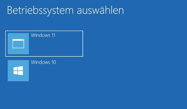

Dann habe ich noch was, was mich sehr stört. Jedes mal beim Hochfahren zeigt mir ein Bluescreen die Auswahl zwischen Windows 10 & 11 an, Windows 10 ist Installiert und 11 nicht. Nach 20 Sekunden startet Windows 10 von selbst. Im Anhang sieht man ein Bild davon.

Ich würde erst mal Windows neu, clean installieren.
Zu Beginn der Installation alle Partitionen löschen.
Sollte das nicht helfen würde ich als nächsten Schritt ein andres Netzteil einbauen.

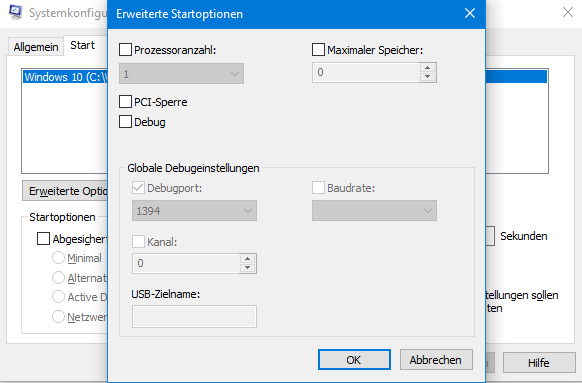

Schau mal mit "msconfig" bei den "Erweiterten Startoptionen", dort darf nirgends ein Häkchen sein (Bild).
Passiert normalerweise auch nicht automatisch, aber weiß, vllt ein Tool oder so.
Das ausgegraute Häkchen bei Debugeinstellungen ist ok so.
Ist kein Haken, alle weg bis auf Debugeinstellungen.
