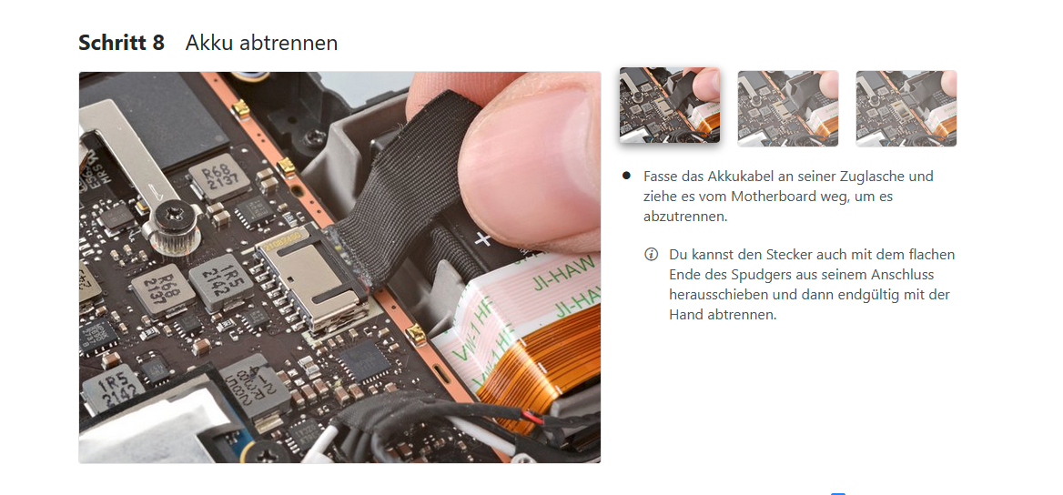

auf ifixit findest du alles was zum aufschrauben und reparieren fĂŒr das steamdeck nötig ist. Ifixit ist Offizieler Ersatzteil Lieferant fĂŒr das Steamdeck. Dort gibt es auch reparatur Anleitungen wie auch werkzeug zukaufen.
Hier die Anleitung zum Ssd tausch:
https://de.ifixit.com/Anleitung/Steam+Deck+SSD+tauschen/148989
Bei Ssd's dringend auf den Formfaktor 2230 achten.

Ich hab mir so ein iFixit Set noch dazu bestellt. Schraubendreher alleine wĂ€ren aber sicher gĂŒnstiger zu bekommen gewesen. Aber ich wollte alles irgendwie Ordentlich haben :)
Was ich beim Umbau auf jeden Fall empfehlen wĂŒrde, ist den "battery storage mode" im Bios zu aktivieren, man schaltet das Deck nĂ€mlich wirklich sehr schnell mal versehentlich ein.
Und auch die SD Karte nicht vergessen vorher zu entfernen.
Und noch eine Anmerkung zu der Anleitung. Mein Deck hatte da keine wirklich Zuglasche. Das Kabel ist sehr kurz und ziemlich steif, da kann man nicht wirklich anziehen. Den Akku zu trennen war mit Abstand das nervigste beim Umbau, der Rest ging ziemlich Flott.

Hab schon mal geschrieben: Ich habe beim SSD-Tausch den Akku einfach drangelassen. Wenn man vorsichtig ist, nichts kurzuschließen, ist das halt die einfache und schnelle Variante.
