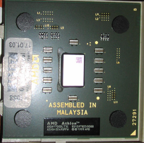

Hallo!
Also wenn ich euch richtig verstanden habe, meint Ihr diesen Chip (habe ich gestern für 45€ bei E-bay ersteigert, mit 2 Jahren Garantie):
"AIUGA"
is Thorughbred A Stepping besitzt deutlich weniger OC Potential als die B CPU´s
sorry, aber mit dem wirste nich weit kommen............
Zikonov
