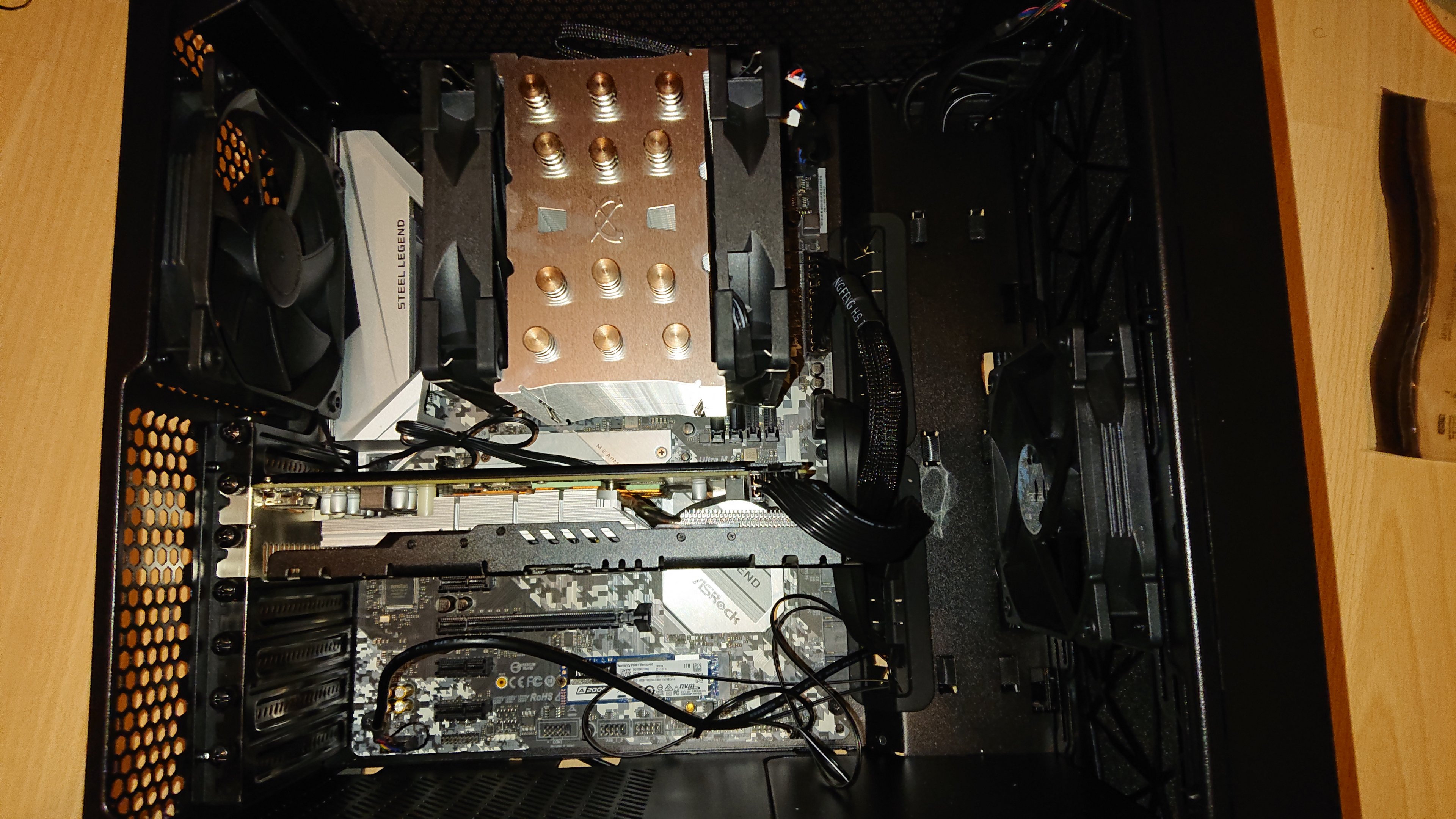

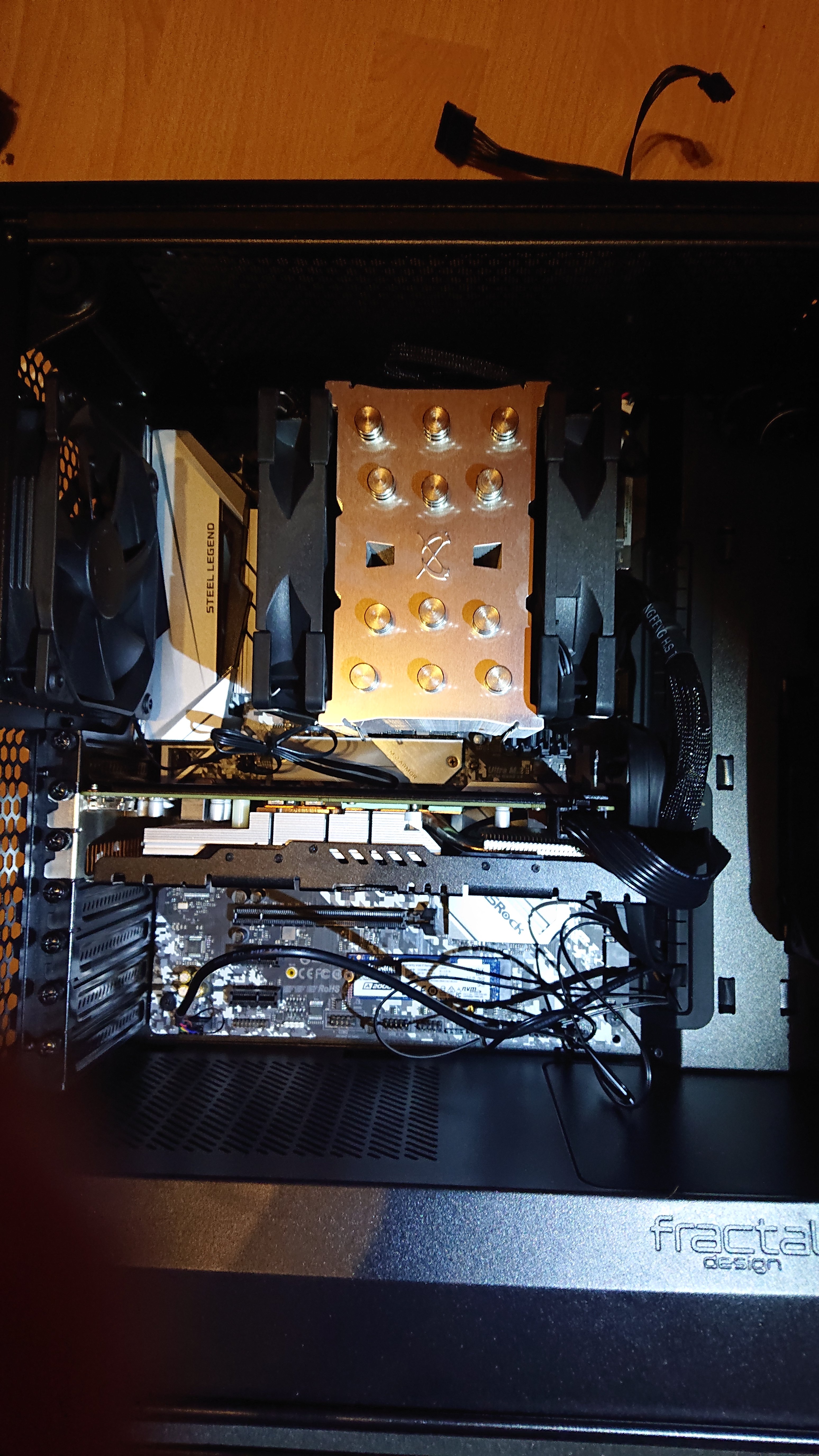

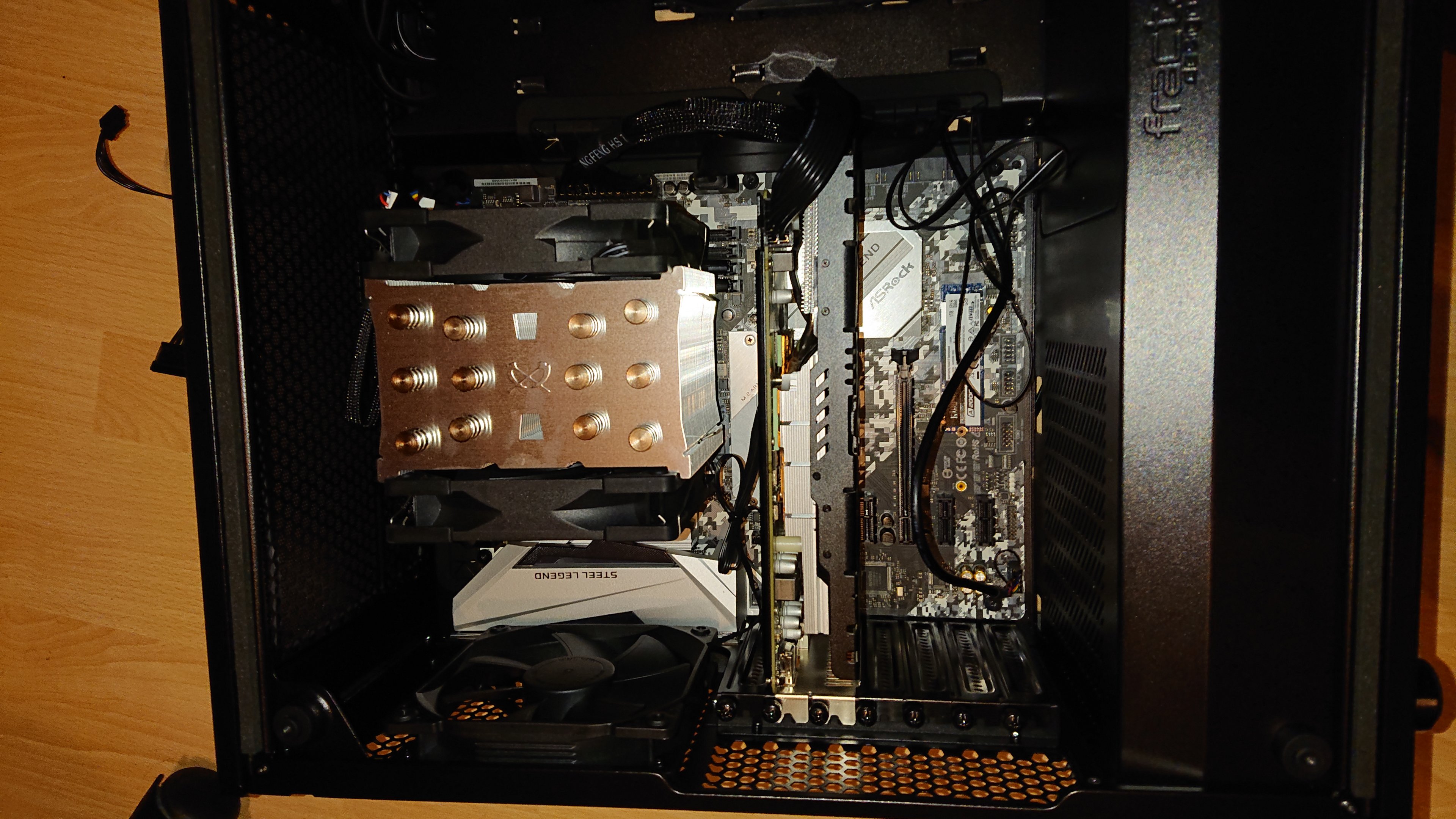

Hoffe ihr könnt was auf den Bildern erkennen.

Überprüfe, ob auch der Anschaltknopf auf den richtigen Pins steckt und der Resetknopf auch, nicht dass da was nicht passt
Mach genau das, was Nom4D geschrieben hat, Riegel in die richtigen Slots setzen.
Dammy schrieb:
Die RAM habe ich in den 1. und 2. Slot gesteckt.
wirf mal nen blick ins MB-handbuch.
CPU-stromanschluss? kann man auf den bildern nicht erkennen.
auch wenn es mit dem problem nichts zu tun hat, aber warum hast du den kühler so und nicht, wie vorgesehen, um 180° gedreht montiert?
edit: und warum steckt die A2000 in M2_2?
8-Pin ist nicht am MoBo angeschlossen. Stelle ist nicht fotographiert, aber ich habe mir mal ein Layout vom MoBo angeguckt. Da ist oben ein Kabel, aber das sieht nicht so aus als geht das nach oben links.
