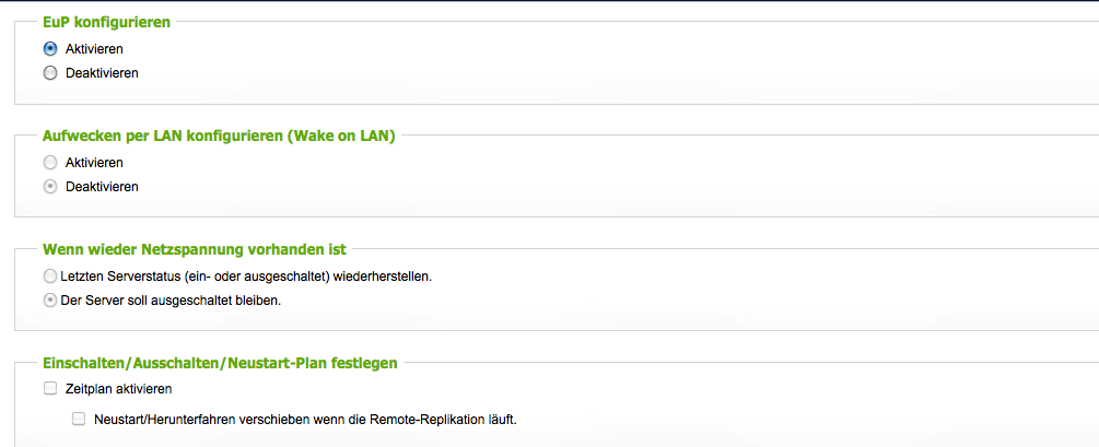

Hier meine aktuellen einstellungen... viel kan man ja nicht machen, oder hab ich was übersehn?!

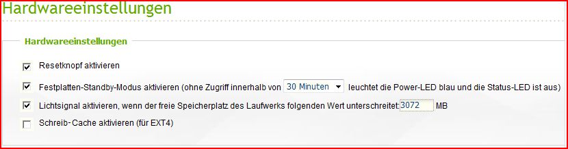

Schau mal unter Systemadministration -> Hardwareeinstellungen
Hier den Punkt Festplatten-Standby-Modus einstellen, dann schalten sich die Platten ab...
Ja hab ich auch 5 Minuten, aber auch wenn 5 Minuten kein Zugriff auf der HDD war höre ich dass die sich nor klar drehen...
