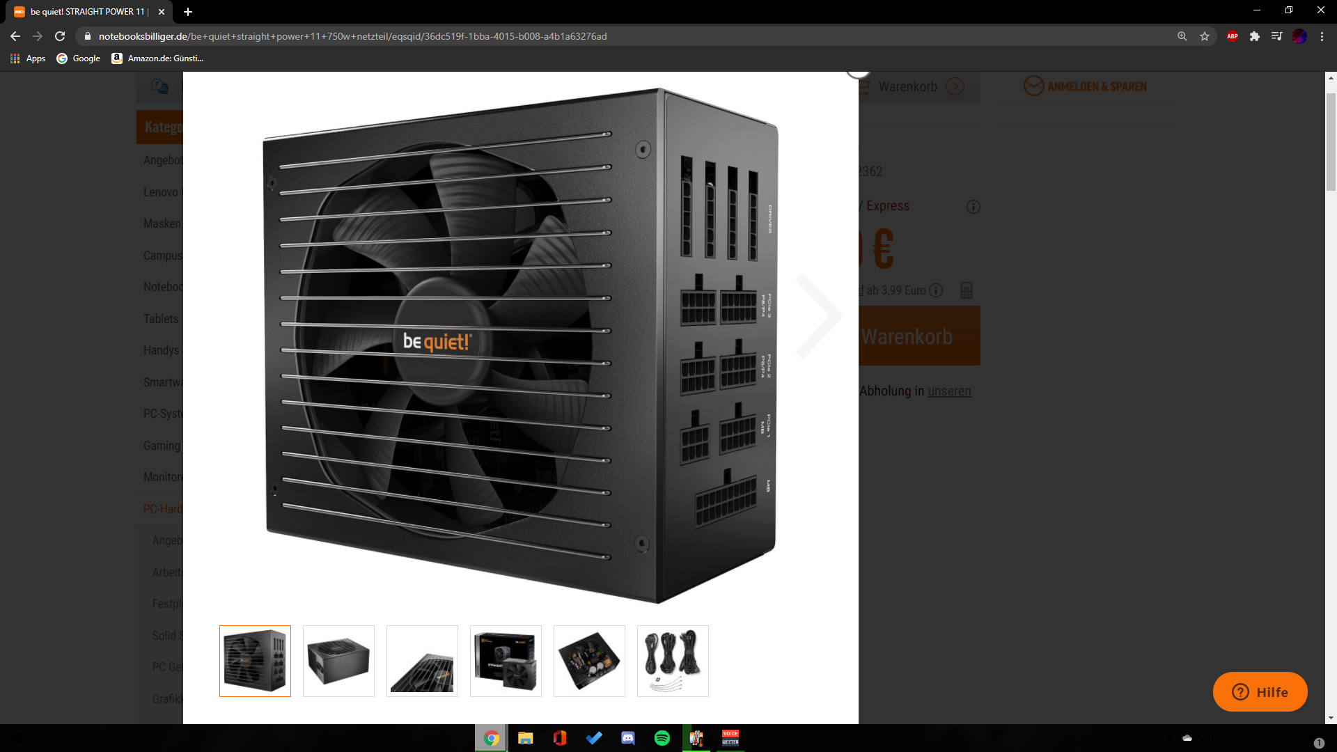

folgendes, Ich baue mir Momentan ein neues System und jetzt habe ich ein Netzteil bestellt und zwar das
be quiet! Straight Power 11 750W Gold​
Meine Frage ist nun da ich meine alte Grafikkarte erst noch weiterbenutzen werde, wie ich diese an das Netzteil anschließe da sie einen 6Pin Anschluss besitzt. Dies ist jedoch eher eine theoretische Frage da ich diesbezüglich echt keine Erfahrungen habe und das Teil auch im Moment nicht vor mir liegen habe. Anschlüsse sind folgende:
1x 20/24-Pin, 1x 8-Pin EPS12V, 1x 4/8-Pin ATX12V, 4x 6/8-Pin PCIe, 11x SATA, 4x IDE, 1x Floppy
Einfach mal bitte auf Idiotenbasis kurz erklären welchen Steckplatz ich nehme und was für ein Kabel, Und/ob nur ein Teil oder so eingesteckt wird usw.

Ich denke, es ist ganz simpel.
Das abgebildete NT ist ja ein CM, also mit Kabelmanagement.
Schaust du genauer hin, siehst du, das gar keine Kabel am NT dran sind. Die machst du beim Einbau ran und eben genau die, die du benötigst.
Das Problem rumhängender Kabel hast du also garnicht, das ist nur bei den NT so, die kein Kabelmanagment haben.
