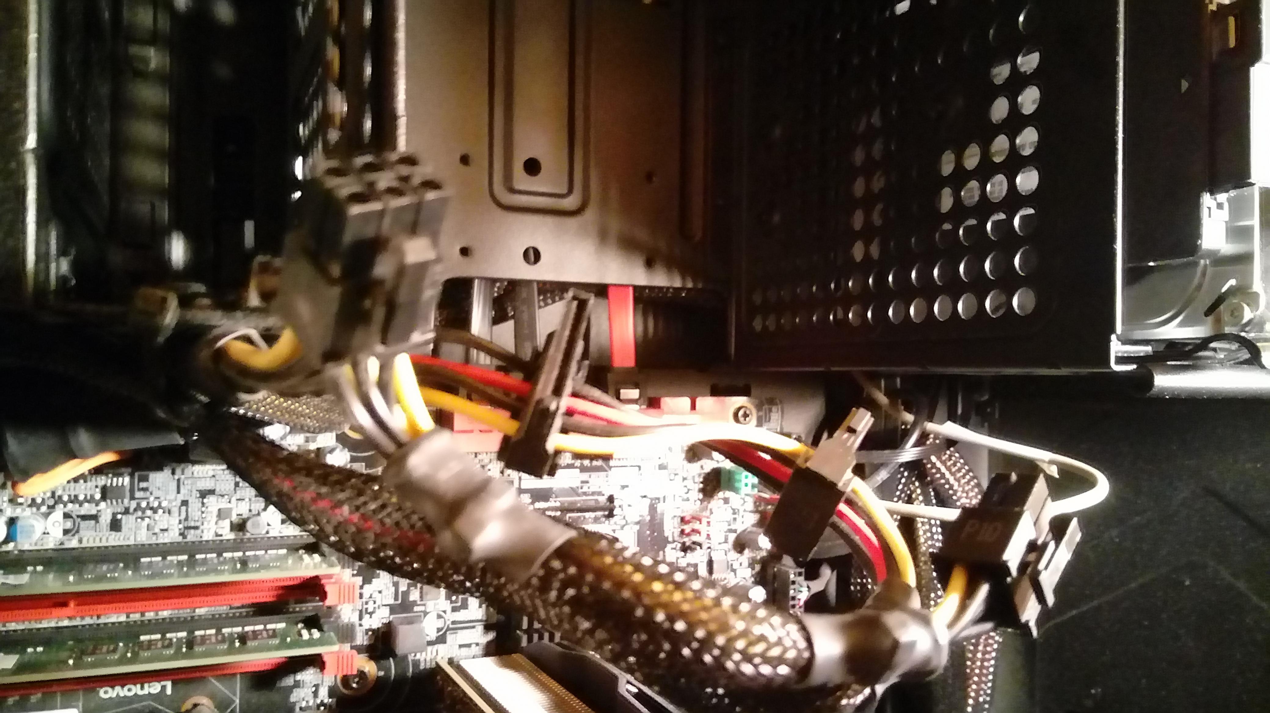

kurze Frage, wäre super, wenn Ihr mir weiterhelfen könntet:
Ich habe ein Lenovo Ideacentre Y900. Die vorhandenen Anschlüsse (siehe Bild im Anhang) sind offenbar zwei PCIe 6-PIN (links und rechts im Bild) und diese zwei flachen in der Mitte des Fotos, bei denen ich leider nicht weiß, wie sie heißen. :(
Kann mir jemand sagen, wie ich die GeForce GTX 1070ti da am besten anschließen kann? Sie hat ja wohl gleich zwei Stromanschlüsse.

Das in der Mitte sind Sata Stromansxhlüsse.
Wenn die Grafikkarte 2 6Pin anschlüsse hat dann mit den beiden 6 Pin anschließen.

Wenn du eine Karte mit einem 8 PIN nimmst kannst du die 2 6 PIN zu einem 8 PIN, mittels Adapter, verbinden. Das sollte für das NT noch kein Problem sein.
Alles Andere würde ich nicht empfehlen, bin auch kein Freund von Adaptern.

Nein, du kannst nicht einfach aus einem 6 PIN einen 8 PIN machen, da ein 6 PIN nur 75 Watt liefert und ein 8 PIN 150 Watt.
Und wie oben schon geschrieben gibt es auch 1070 ti mit nur einem 8 PIN Anschluss:

Dann wäre es eigentlich besser, wenn du dir ein neues Netzteil kaufst. Weil solcher Adapter mist ist echt crap. Wie alt ist denn eigentlich das Netzteil.
Wel mit Adapter arbeiten ist recht riskant und nicht zu empfehlen.

nein gar nicht zu empfehlen weil die sata anschlüsse sind nicht im Ansatz dafür gedacht solche hohen Strom zu liefern. Also eine sehr schlechte Idee. Du willst ja wohl keinen Brand provozieren oder etwa doch.
Zwei 6pin zu einem 8pin verbinden, und den zweiten benötigten Anschluss mit einem SATA-Anschluss abdecken.
Bitte sagt mir, wenn ich Käse rede...
Totaler Käse.
Die Sata-Anschlüsse sind für 30 Watt ausgelegt.
Ein PCI-E 8-Pin ist für 150W ausgelegt, also müsstest du wenn dann 5-6 Sata-Anschlüsse kombinieren.
Nein, du brauchst ein neues Netzteil, denn wie die anderen schon sagten, ein vernünftiges 625W Netzteil hat diese Anschlüsse von sich aus.
