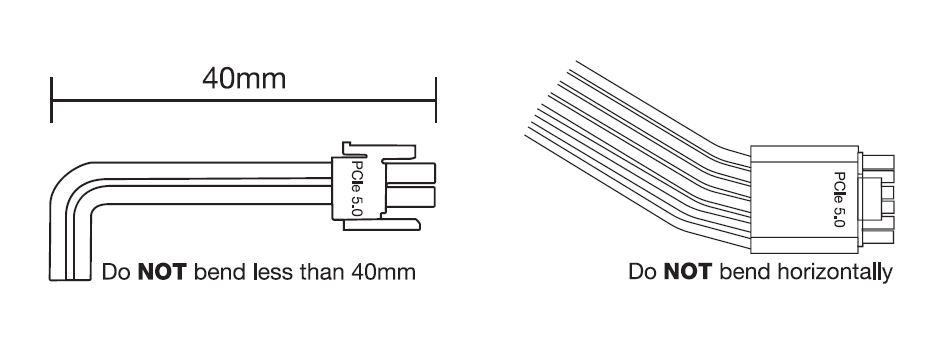

Zusätzlich zerstört die mechanische Belastung durch die Biegung die Lötkontakte unter dem Schrumpfschlauch. Die Belastung ja sogar so stark, daß sogar der Stecker aus der Grafikkarte rausgerutscht ist. Beides darf auf keinen Fall passieren!
Fazit: Der Adapter ist so wie abgebildet definitiv Schrott - also durch Montagefehler zerstört worden - und darf so nicht mehr verwendet werden.
Der Kontakt zum Seitenpanel ist sicherlich mit einer der Parameter der den Übergangswiderstand im Stecker an einigen Pins erhöhen kann, so dass dort die Temperatur unzulässig hoch ansteigen kann.
Wo hast du denn die Bilder her? Nvidia gibt 36 mm vor und zwar nach dem Stecker, das ist also mehr als die 40 mm hier inkl. dem Stecker (glaube der Stecker alleine ist ca. 16 mm?).
Das Bild ist auch recht unglücklich, denn das Kabel wird hier um ca. 90 Grad gebogen innerhalb ca. 5 mm auf diesem Bild. Das ist in der Praxis gar nicht umsetzbar. Außerdem ist es in der Praxis in geschätzt 99% nicht umsetzbar, dass das Kabel horizontal gar nicht gebogen werden muss.
Das horizontale Biegen ist imo die Hauptursache warum der Stecker seitlich wieder etwas herausgezogen wird.
