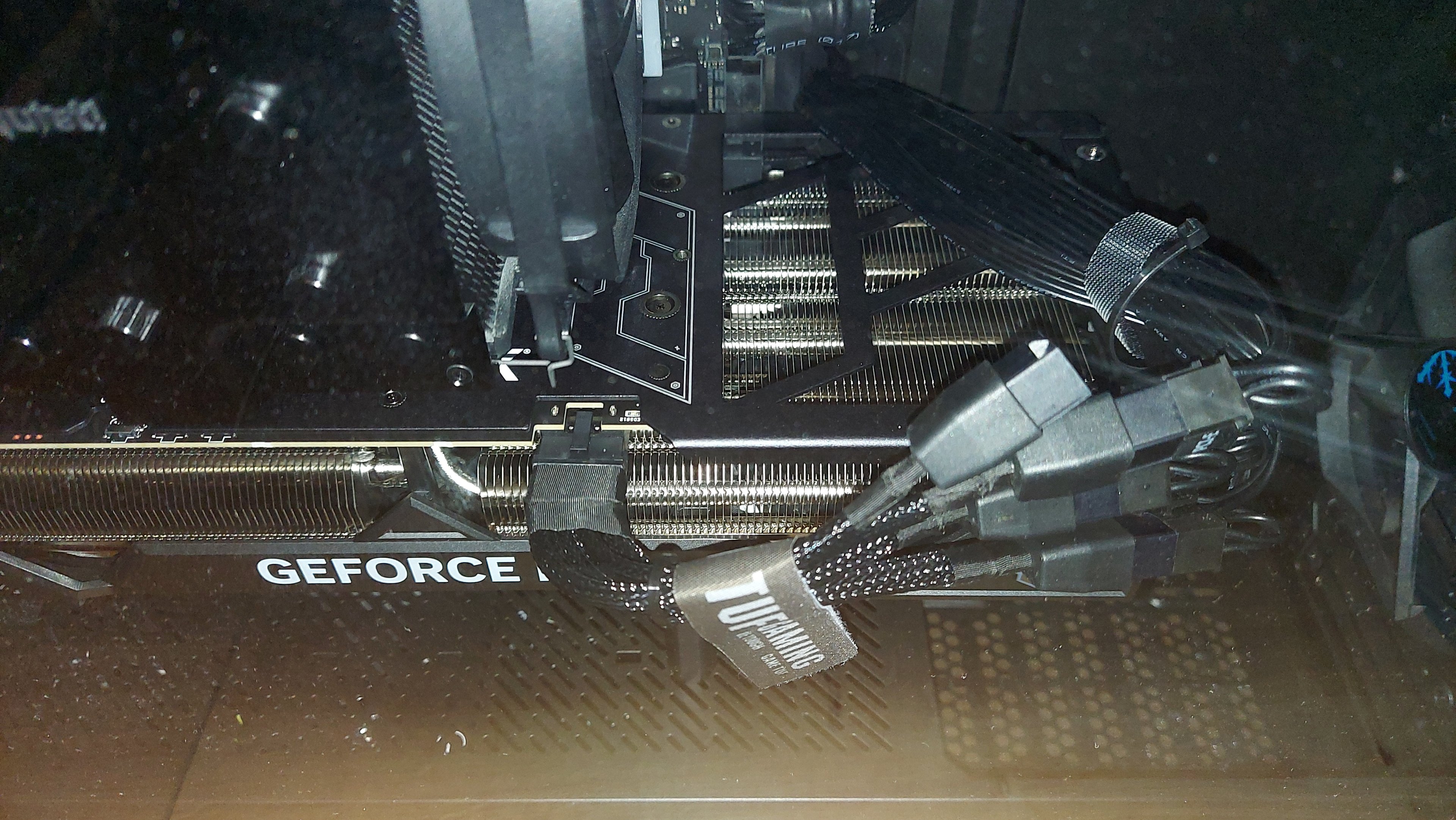

Bei mir sieht es im geschlossenen R6 Gehäuse so aus.
Bin gerade erst nach Hause gekommen. Das Foto erspare ich mir aber, denn es sieht genauso aus wie bei dir. Die Kabel gehen im Bogen an der Glasscheibe lang. Einen Knick gibt es auch bei mir nicht.
Direkt hinter dem Stecker abgeknickt. Da schmökelt es schon. Außerdem scheint der Stecker nicht richtig gerade auf dem PCB zu sitzen, der ist auf der rechten Seite rausgerutscht.
Also perfektes Beispiel, wie man es nicht machen sollte.
Ich habe den Rechner eben noch mal aufgemacht und nachgeschaut. Der Stecker sitzt perfekt und ist nicht auf der rechten Seite rausgerutscht.
Die Biegung des Kabels ist nicht direkt hinter dem Stecker und auch nicht sehr stark. Ich hab das Kabel abgezogen und verschmort ist da nichts.
Ich hoffe dennoch dass Nvidia sich hier bald mit einer Lösung äußert.
@moTiv8 Was auf dem Foto zu sehen ist, ist eindeutig gegen die Montagevorschrift. Die Biegung darf erst 3,5 cm hinter dem Stecker beginnen, bis dahin muß das Kabel absolut gerade sein.. Bei dir auf dem Foto ist ja sogar schon die Ummantelung geknickt. Dort drin sitzen die Lötstellen und die sind jetzt garantiert futsch.
Ob es geschmort hat, kann man ohne den Stecker zu öffnen oder wenigstens zu röntgen nicht sehen.

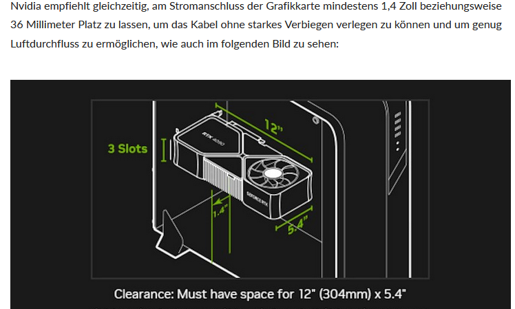

Hier der Bericht dazu
@Wechsler: Das ist so nicht richtig. Siehe den Bericht an bitte.
Nvidia empfiehlt 36 mm inklusive Biegung.
Allerdings sollte das Kabel nicht am Seitenpanel anliegen, weil dies natürlich starke Kräfte auf den Stecker ausüben würde und die Kontaktfläche zwischen Buchse und Pin innerhalb des Steckers deutlich verkleinern kann.
Eine Kombination von horizontaler und vertikaler Biegung ist besonders ungünstig. Horizontal wohl noch schlechter als vertikal, weil dann die äußeren Pins unter deutlichem Zug und die inneren Pins des Radius unter Druck gebracht werden. Zusätzlich addieren sich die Vektorkräfte bei Kombination horizontalen/vertikalen Biegens.
Leider gibt ja vor allem sehr wenige Gehäuse bei denen kein Kontakt zum Seitenpanel erfolgt mit diesem Adapter, geschweige denn, dass nur vertikal gebogen werden muss.
