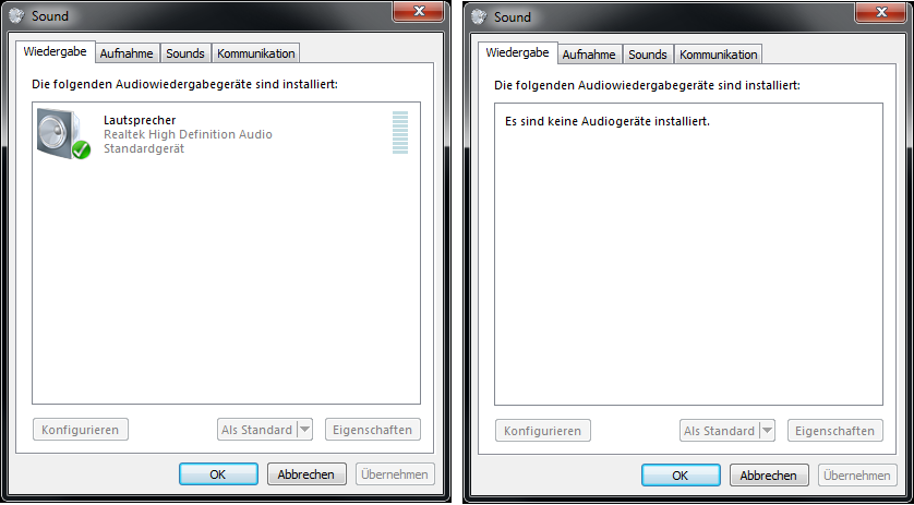

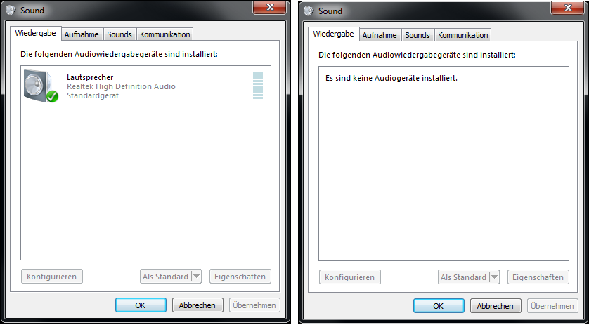

So sieht es bei mir aus.
Einmal, wenn ich den Windows-Audiodinest wiederhergestellt (aktiviert?) habe und dann wenn ich versuche irgendeinen Sound/Lied abzuspielen.

... ouch, nerviges Problem.
Eine Soundkarte kaufen (Xonar DGX etc) würde das Problem fast sicher einfach umgehen. Sonst wirst du dich mit der Fehlersuche bei der Softwareinstallation rumschlagen müssen - das kann schnell sehr nervig werden.

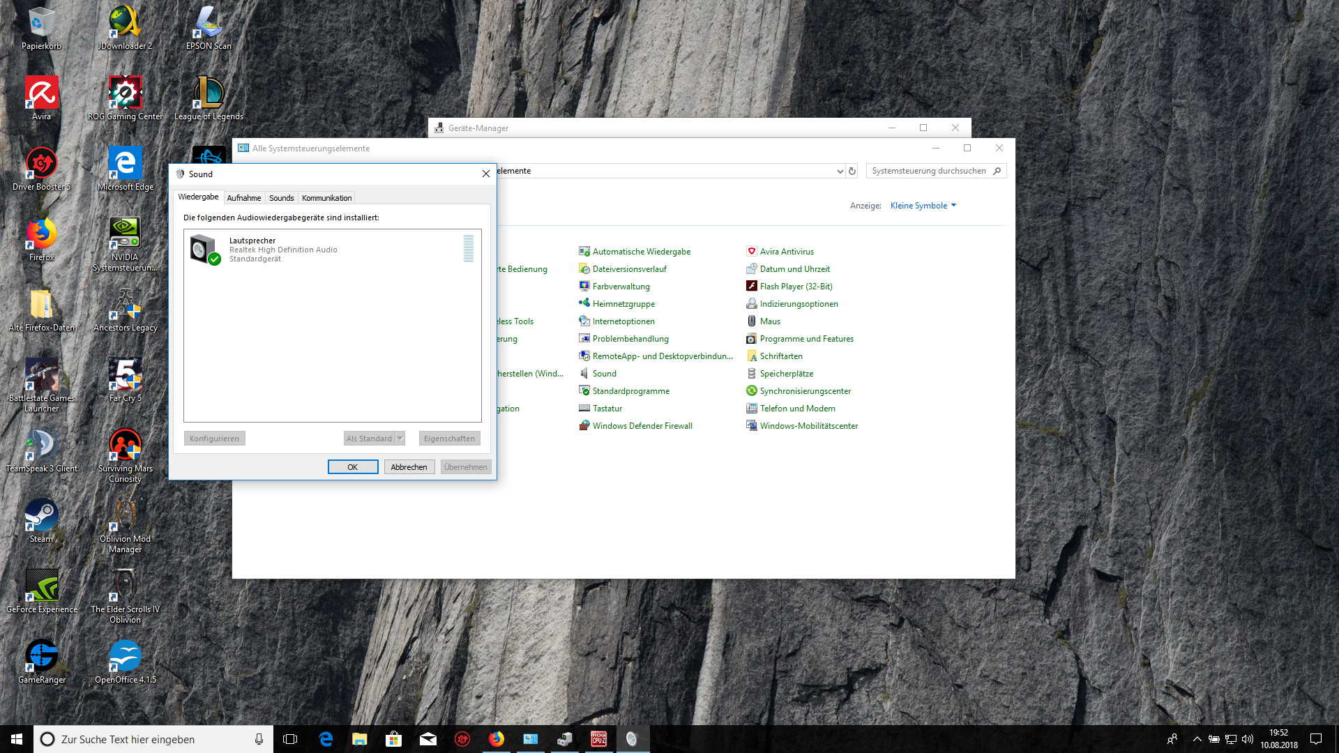

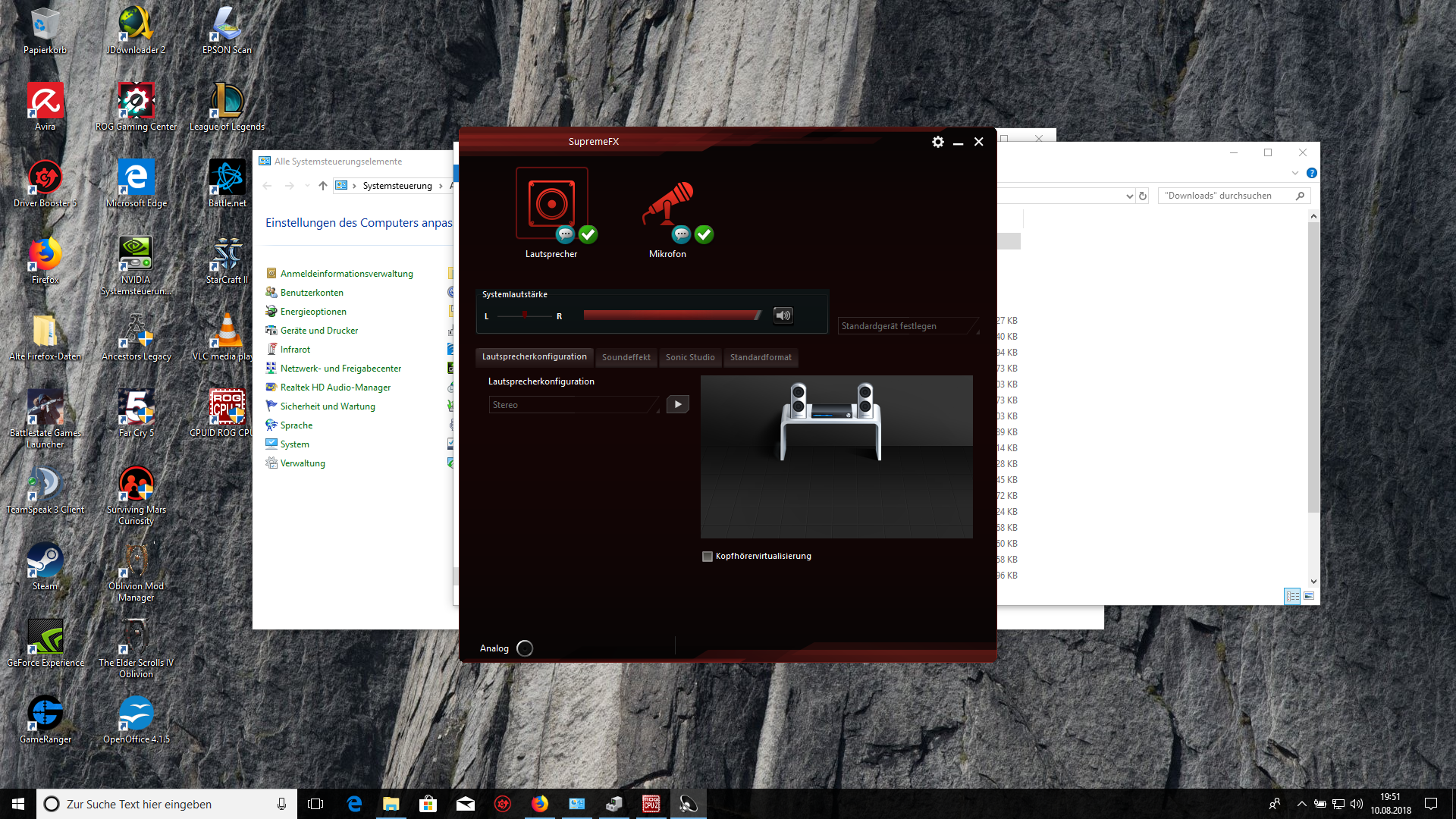

Ich habe mir ebenfalls diese Kopfhörer zugelegt weil ich nur gutes über sie gehört habe.

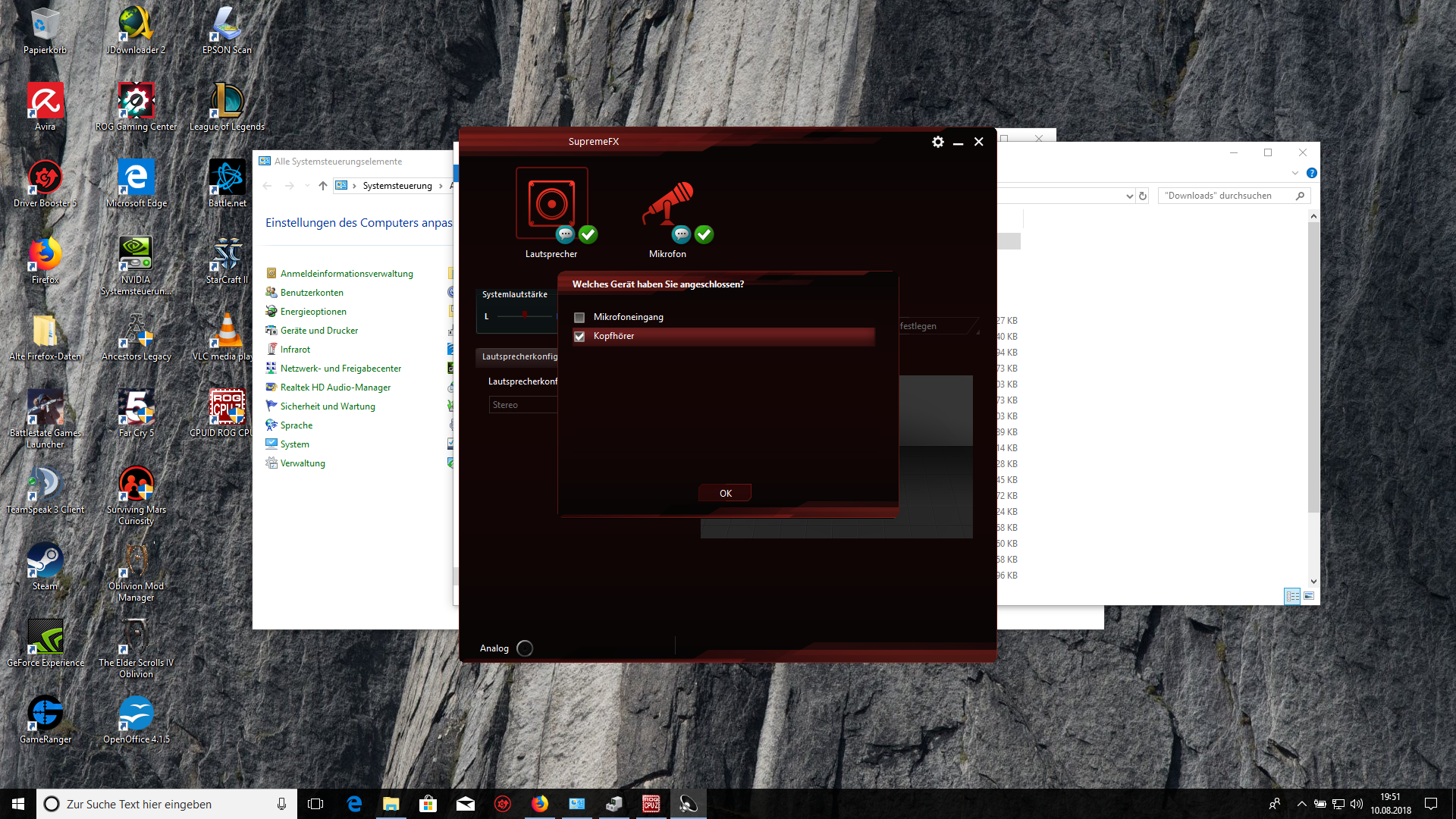

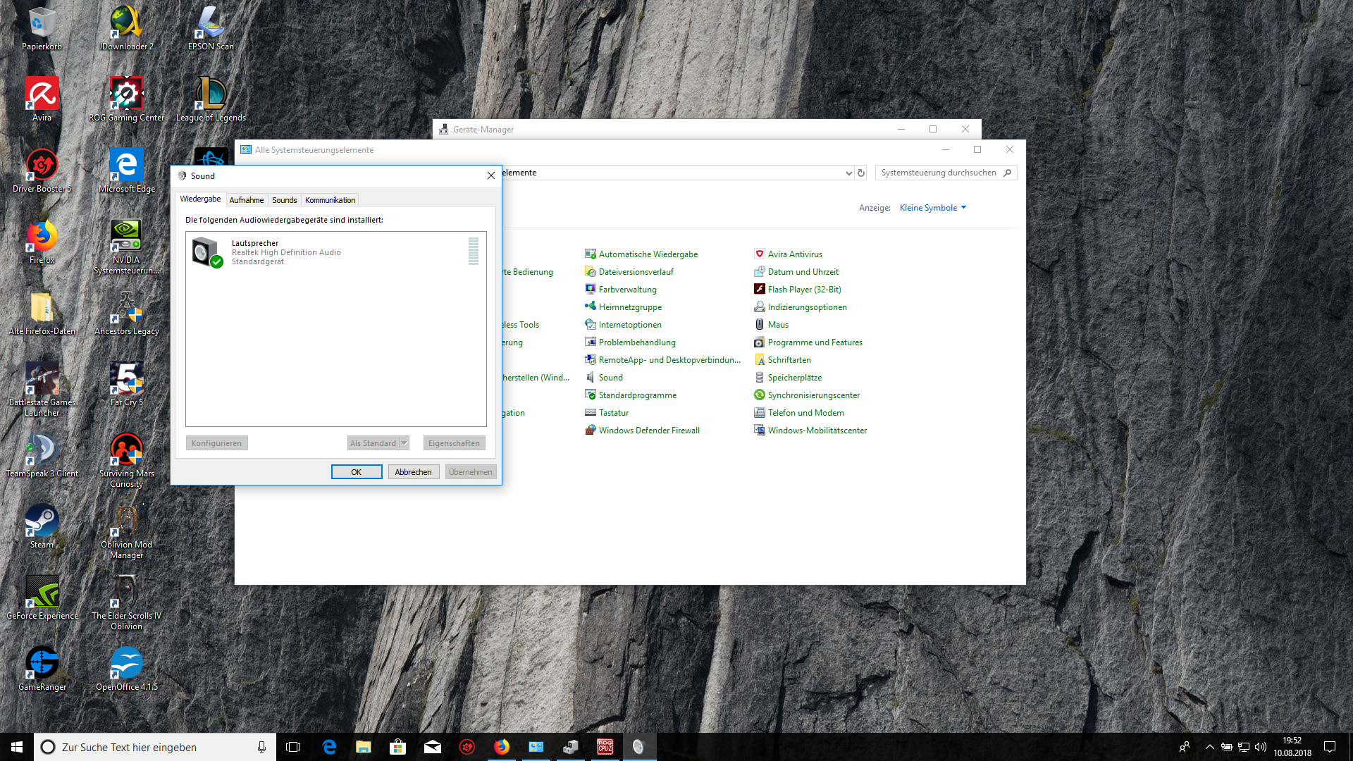

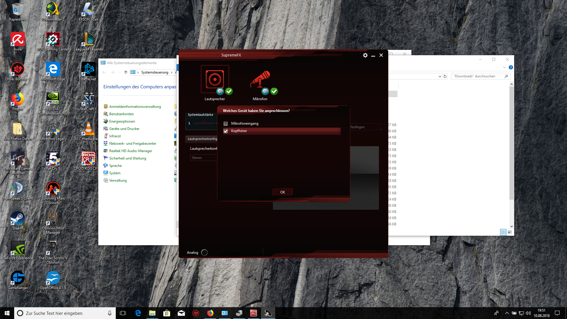

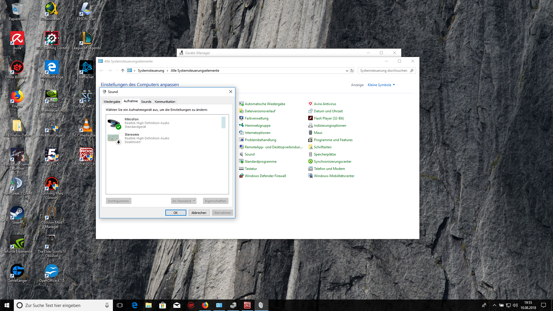

Jetzt habe ich dasselbe Problem, sie sind viel zu leise. Ich habe einen Asus Strix GL702 Gaming Laptop.
Ich habe alle Treiber auf den neusten Stand gebracht. Den Soundtreiber sogar 3 mal. Nichts hat bis jetzt geholfen.
Realtek fragt mich ob ich Kopfhörer angeschlossen habe zeigt aber nur Lautsprecher an. Könnte das daran liegen?
Hat jemand eine Idee was ich tun kann oder woran es liegt?
schonmal danke für die hilfe
