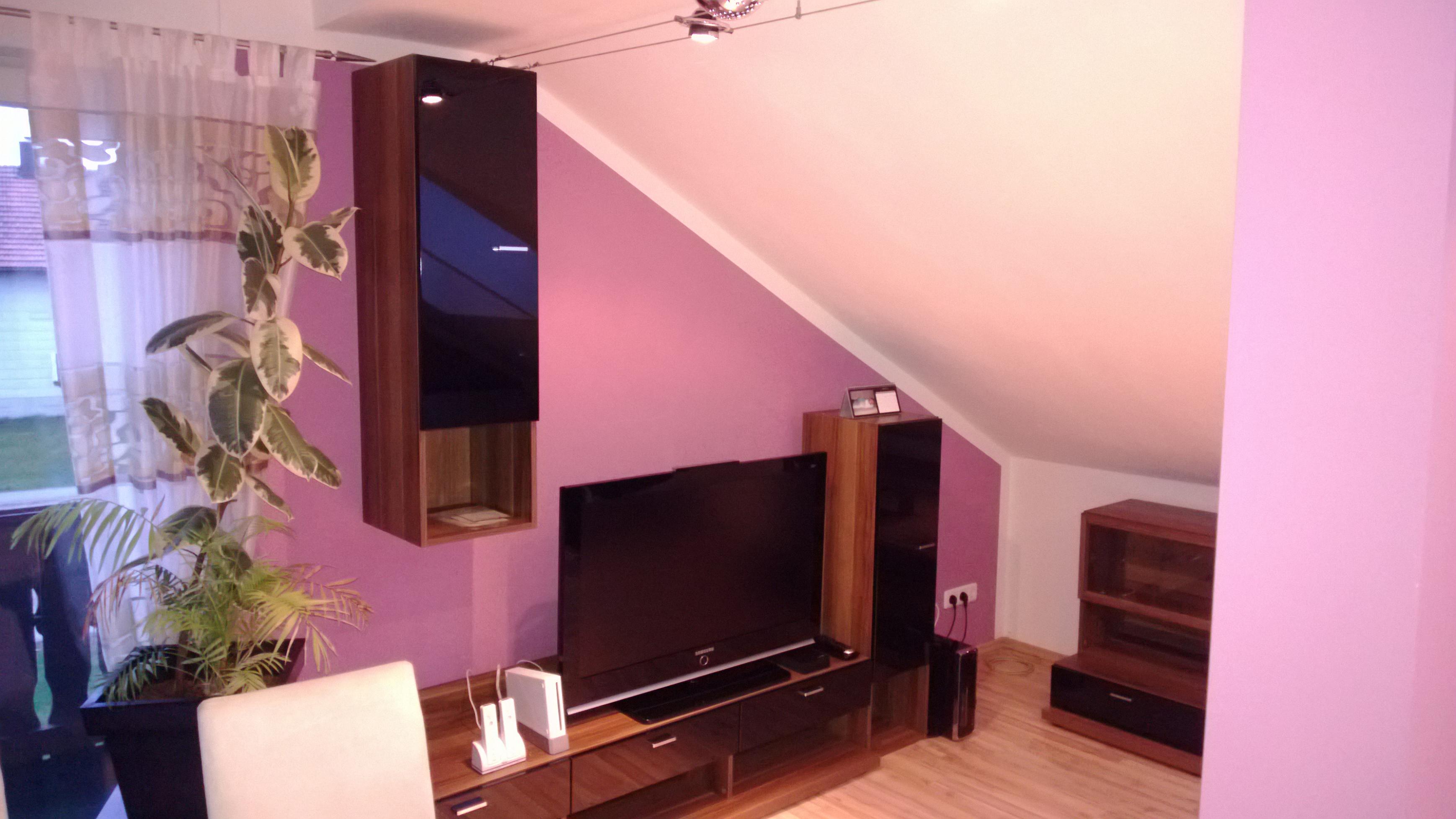

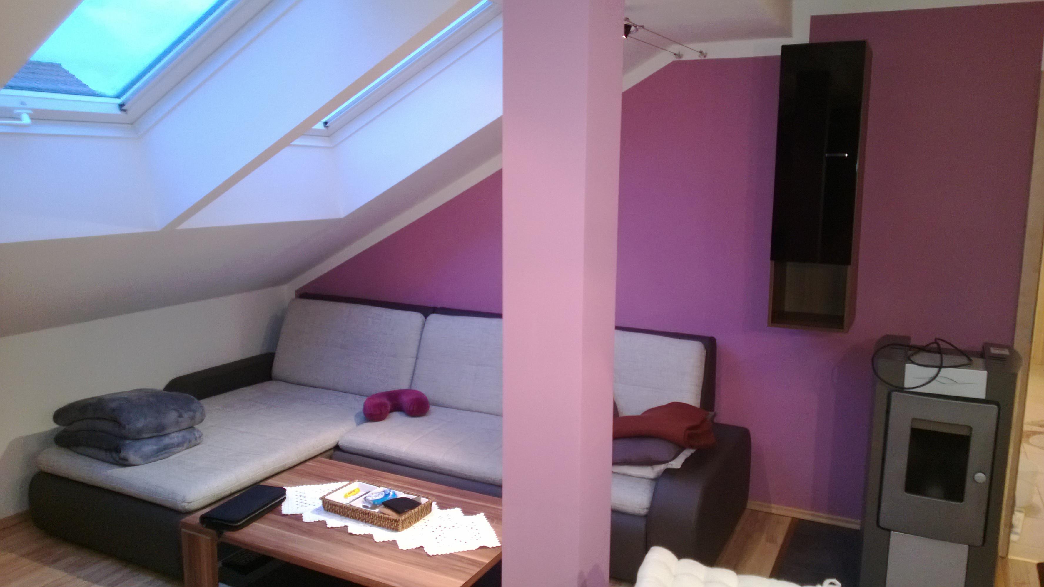

Hallo liebe Leute,
ich wohne mit meiner Frau und Kind (2 Jahre) in einer Dachwohnung und plane mir ein Surroundsystem zuzulegen.
Bzw wenn das nicht geht als Alternative eine gute Soundbar mit virtuellem Dolby Surround.
Seht euch mal die Fotos an und sagt mir ob es sinnvoll bzw überhaup möglich ist einen guten Surroundklang zu haben mit einem mittelmäßigen Surroundsystem (max 700-800 €). Oder soll ich mir lieber eine gute Soundbar leisten (z.B. Teufel Cinebar 51 THX).
Wo ich das größte Problem sehe ist einfach die Dachschräge, da diese doch sehr weit runter geht.
Was sagt ihr?
Gruß
Scheibes
PS: Mittlerweile hängt ein 55" an der Wand, daher wäre auf dem Sideboard Platz für Lautsprecher, den Subwoofer würde ich in die freie Ecke stellen. :)

Virtuelles surround aus einer soundbar ist Unfug. Will nicht anmaßend sein aber vergiss das lieber. Investier das Geld in ein vernünftiges Stereo oder 2.1 system, damit fährst du besser.
Ne surroundaufstellung ist in dem Zimmer mit der couch in der Ecke der Dachschräge nicht vernünftig umsetzbar.
würde sagen das 5.1 oder 5.0 (bei der größe brauchst du wohl kein sub) schon ginge.
mit dem sofa hab ich das ähnlich wie du. die rears (hab dafür 2 ls aus nem alten teufel concept e magnum genommen) habe ich nach viel testen hinten auf die armlehnen gestellt, zeigen nach oben - eigentlich komisch aber das war nach viel testen am besten.
da dein tv hängt passt der center sicher wunderbar drunter, evtl auf ohr anwinkeln.
front ls nimmst am besten keine stand-ls, regal-ls die vtl. tief genug gehen (da ich wie gesagt keinen sub nehmen würde) sollten zu finden sein.
edit: aber ganz wichtig: finde mit deiner dame mal ne wandfarbe die für beide geschlechter erträglich ist :D

Ja mir ist bewusst dass ich nicht das super Heimkino bekommen werde, da es aufgrund der Wohnungsbeschaffenheit einfach nicht geht!
Und genau deshalb würde ich zu 2.1 bzw. 3.1 greifen. Da hast du vor allem qualitativ bei dem Budget deutlich mehr von.

Frage zum Raum: Wie viel Platz hast du rechts neben dem Glasschrank unter der Schräge nach oben?
Und warum dann 5.0/5.1 erzwingen? Ich denke man bekommt viel harmonischeren Sound wenn man 2.0/2.1 oder evtl noch 3.0/3.1 aufbaut.
Für Standlautsprecher sehe ich keinen Platz. Es sei denn man nimmt rechts den Schrank weg, das Lowboard dann weiter nach rechts damit links Platz frei wird und dann kann man da auch Standlautsprecher aufstellen. Bei den Dachschrägen wird das aber auch alles irgendwie murks.
2 Regallautsprecher + Center wäre so das was ich da aufbauen würde. Ein Subwoofer wird dann zu teuer. Der kostet auch nochmal um die 200€ wenn es was halbwegs vernünfiges sein soll.

Wobei er da aktuell wohl nicht einmal für Regal Lautsprecher genug Platz hätte. Da diese entweder in das Regal Links noch wegen der Schräge Rechts von der Höhe passen würden.
@TE könntest du mal die Höhe messen die ein Lautsprecher in dem hängenden Regal Links unten maximal zur Verfügung hätte?
Rechts das Regal weiter in die Ecke schieben, das Lowboard auch weiter nach rechts, dann den TV weiter in die Mitte vom Lowboard so dass rechts mehr platz ist und dann passen da 2 Regallautsprecher drauf.
