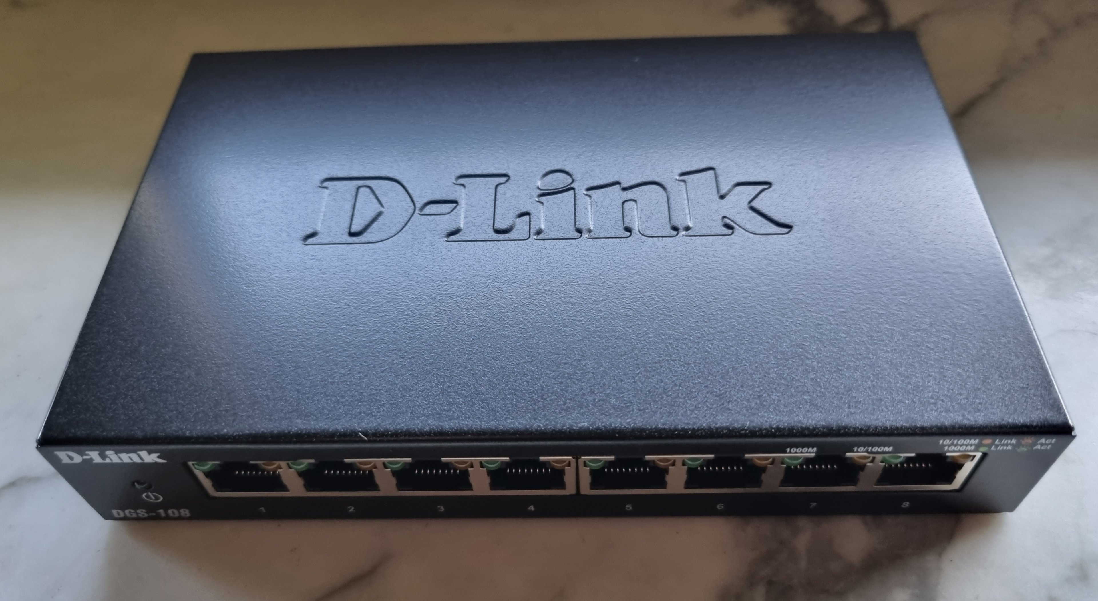

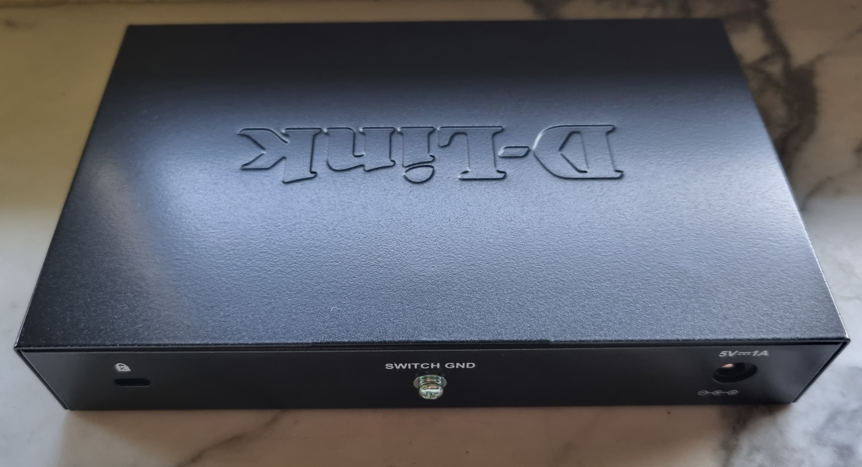

das Bild zeit nur von vorne und eine Seite.
Hinten scheint wohl eine zweite Anschlussmöglichkeit für den Rundstecker zu sein und da befindet sich auch die Erdungsklemme?.
Das glaube ich nicht, der Switch sieht doch völlig anders aus, ist schmaler, anders beschriftet etc.

Einmal Rückseite und einmal Vorderseite. An den Seiten sind Lüftungsschlitze
Sieht mir bei D-Link auch nicht nach realen Bildern aus, sondern nach irgendwelchen Computergenerierten für die Marketingabteilung.
Denke mal der seitliche Anschluss wird es nicht final geschafft haben, sah aber als Konzept für die wohl toll aus :freak:
Sieht man auch hier: Link
Die ersten 3 Bilder sind fast die gleichen wie von der D-Link Seite und darunter kommen die vom Produkt, welches genau wie das vom TE aussieht.
