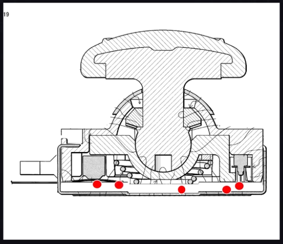

Azeron schrieb:
Habe gelesen dass der Drift deswegen auftritt weil Dreck in den Stick gerät und man es selber lösen kann indem man Kontaktspray reinsprüht um den Dreck zu lösen.

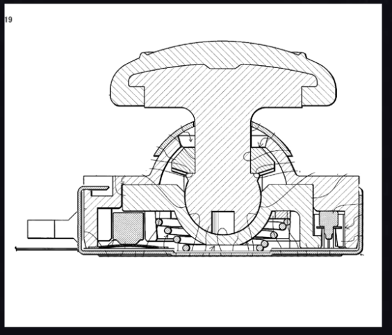

Es liegt nicht nur am Dreck, sondern dass sich eine Platte löst, welche für die Response Eingaben des Controllers verantwortlich ist. Diese ist bei den JoyCons horizontal angebracht und wenn diese sich löst plus sich Dreck sammelt, kommt es zu den Fehlereingaben. Unter dem Stick ist einfach zu viel Hohlraum, sodass ein Stück Pappe den Fehler dauerhaft beheben kann.
feste Platte / lose Platte mit Dreck (rote Punkte)
Bei anderen Controllern bzw. älteren, wie dem 3DS, waren diese Responseplatten vertikal angebracht, sodass diese Fehler nicht auftraten.
Quelle
Ah @Hylou war etwas schneller :p
