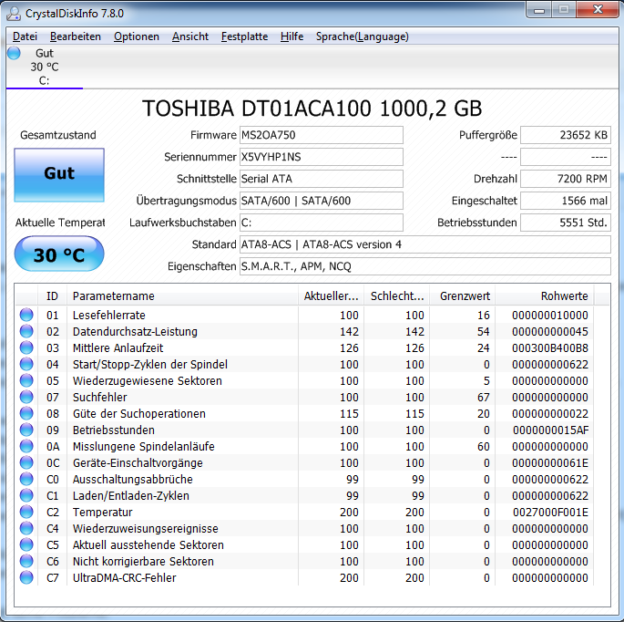

- Laut CrystalDiskInfo ist mein Festplatte in gutem Zustand (Screenshot der Werte anbei).
