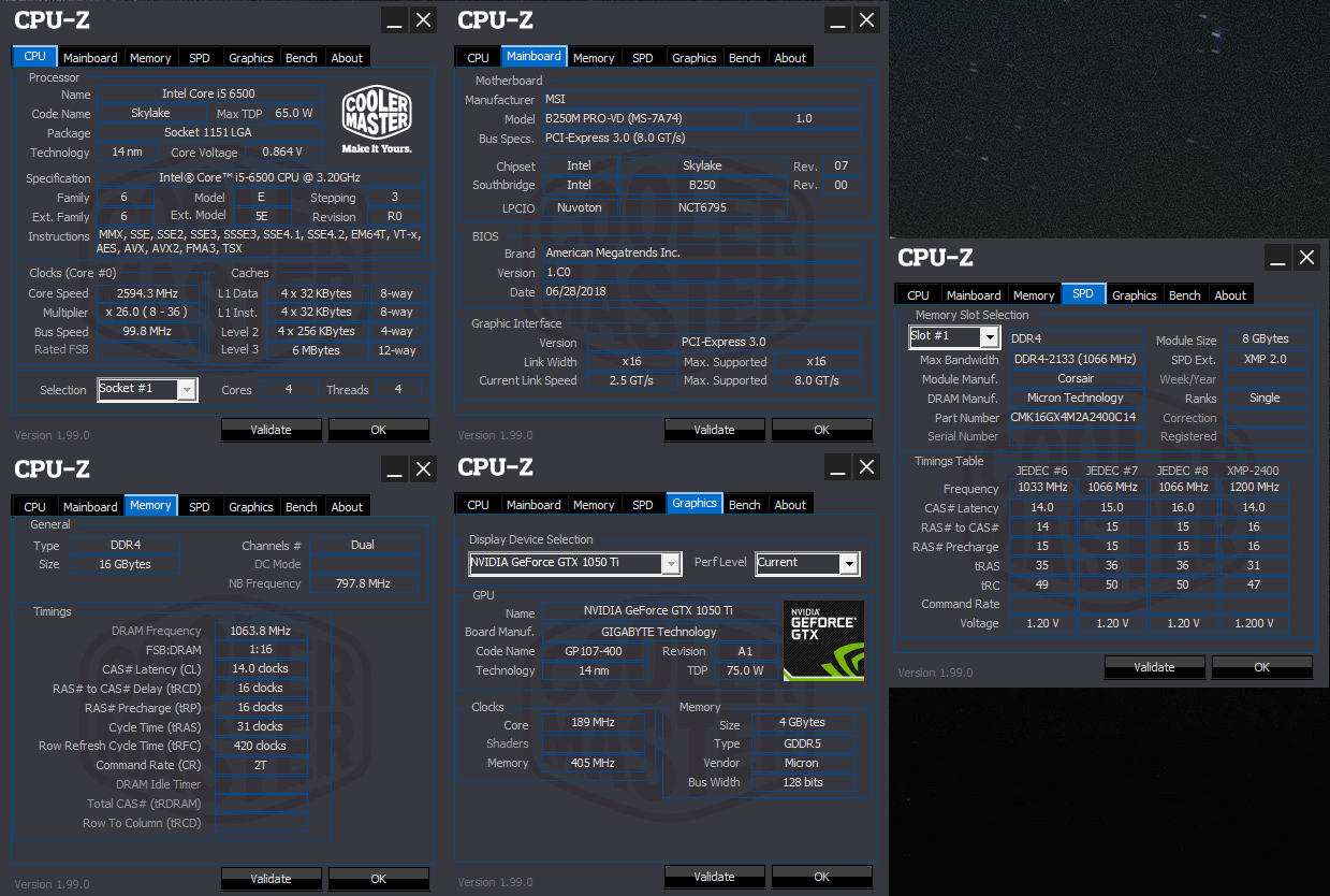

Du kannst bitte mal bei CPU-Z ein Foto vom Reiter SPD machen.
Dann kann ich dir sagen ob dein RAM überhaupt ein XMP Profil hat.
Du kannst bitte von den ersten 5 Reitern ein Foto machen, also von CPU bis Graphic, dann habe ich einen besseren Überblick.

Ja, du kannst das XMP Profil im Bios aktivieren.
Und stecke bitte deine Ram in die Slots 2 und 4
