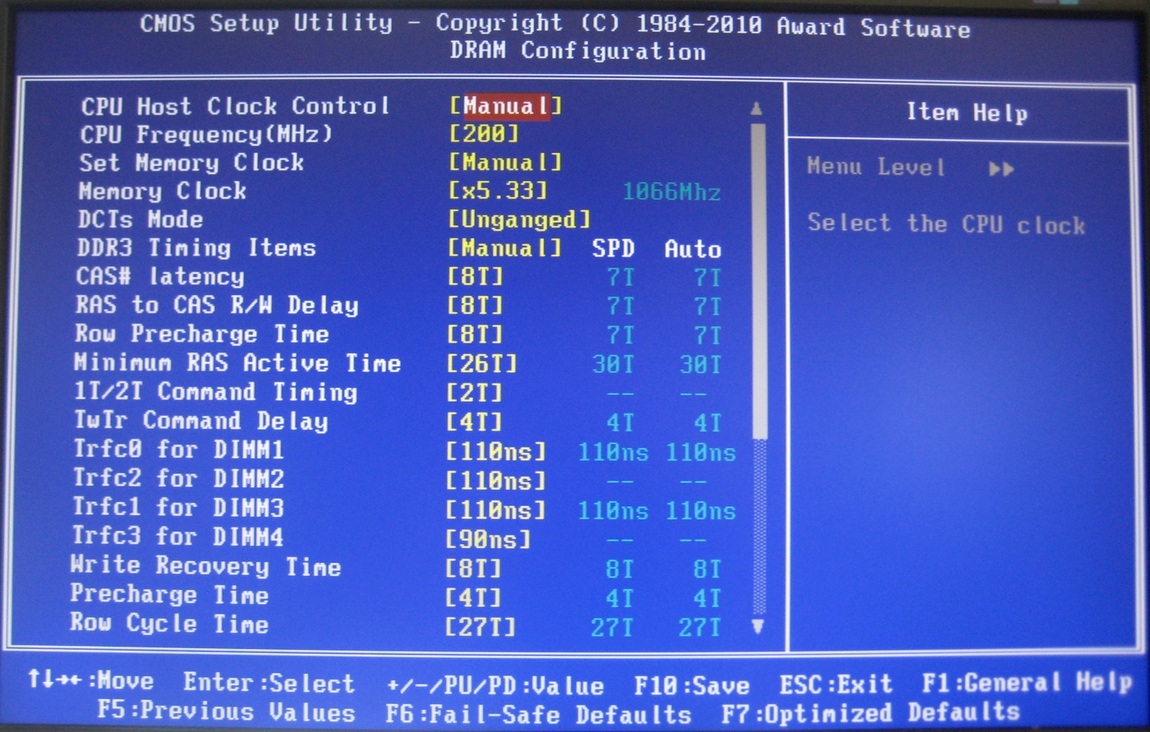

Die hinteren Werte im CPUz machen oft probleme,deine stehen warscheinlich auf 9.9.9.20 33 T?1 oder2?
Stell den Ram auf 1066@ 1,65V mit 8.8.8.26.42 T2 ein und Teste mit Prime,rückmeldung.
Sonst was geändert was CPU Takt und Spannungen angeht?
netzteil ist es auf keinem fall. ich tippe sehr stark auf den ram. würde den austauschen. wie schon geschrieben wurde, hat ocz probleme mit den amd 3 boards. da deine cpu ein c2 stepping hat, machen gerade dann die cl 9 timmings manchmal probleme.
Ich denke es liegt am Ram, der OCZ-Speicher verträgt sich nicht mit jedem Board.
Aber versuch trotzdem erst mal die Timings einzustellen, müssten in deinem Fall 7-7-7-20 bei 1,65V sein und probier mal die Commandrate auf 2T zu stellen.

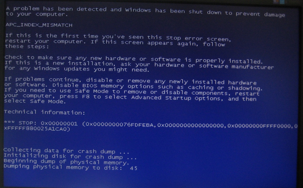

wäre es auch interessant was in dem Bluescreen drinne steht?

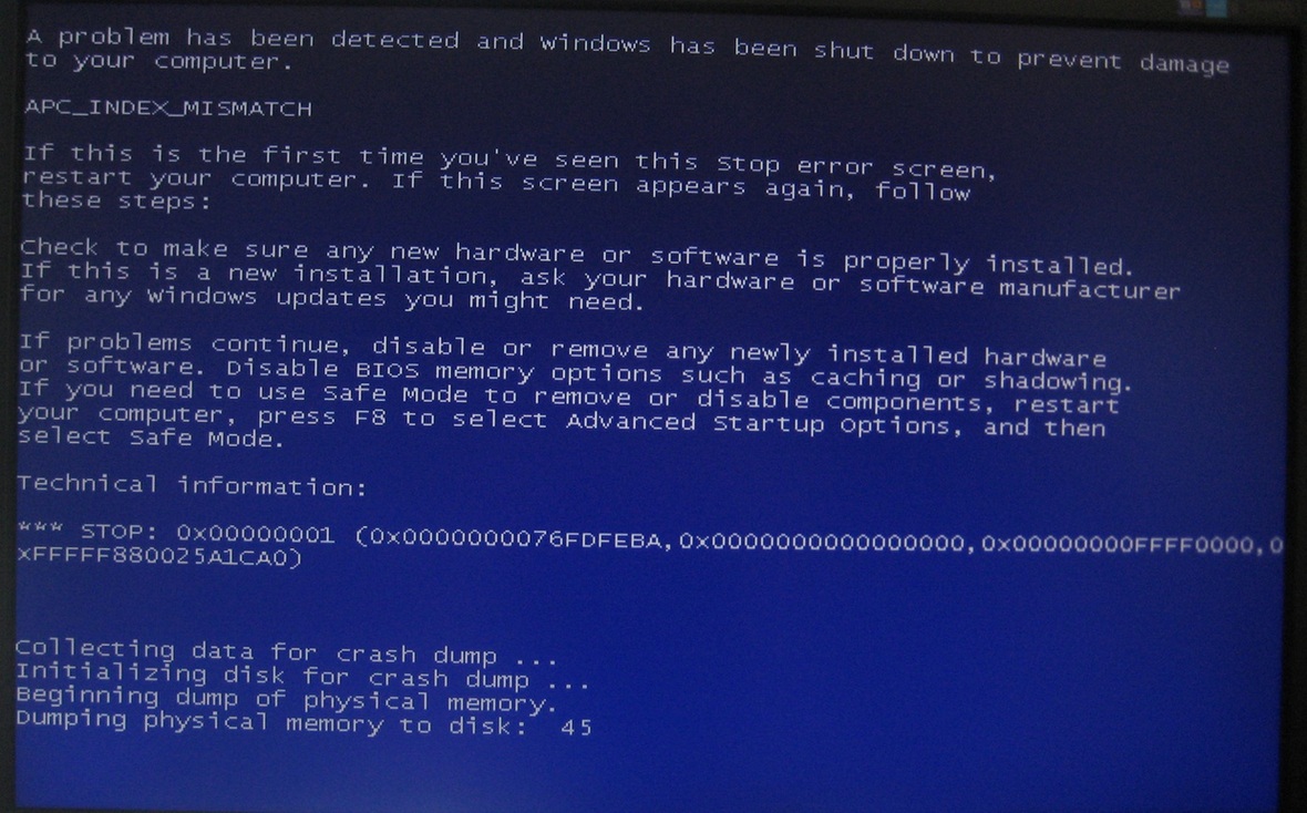

Hier mal einer der vielen Bluescreens, die ich immer wieder zu Gesicht bekomme,
übrigens ist der Inhalt selten gleich, z.B. kann ich mich auch an die Fehlermeldung
MEMORY_MANAGEMENT erinnern:

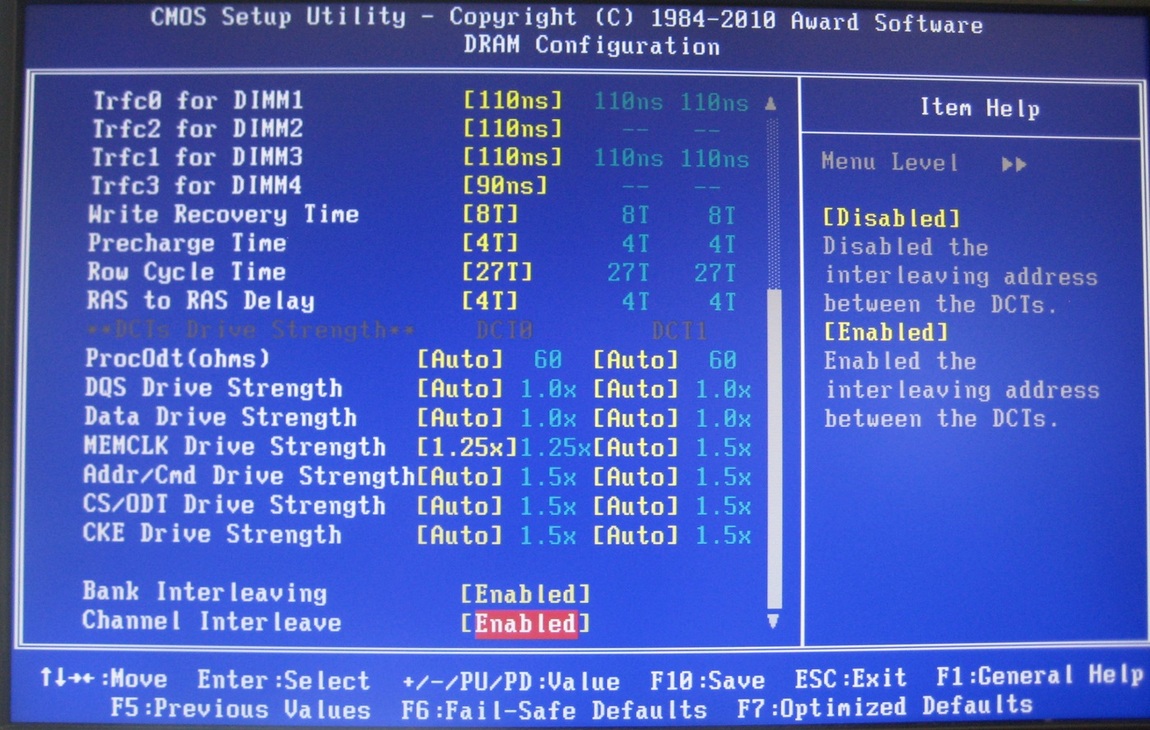

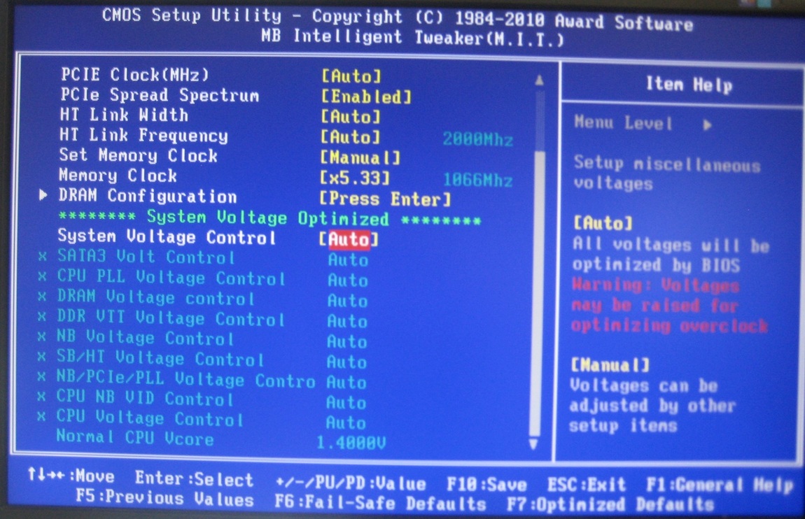

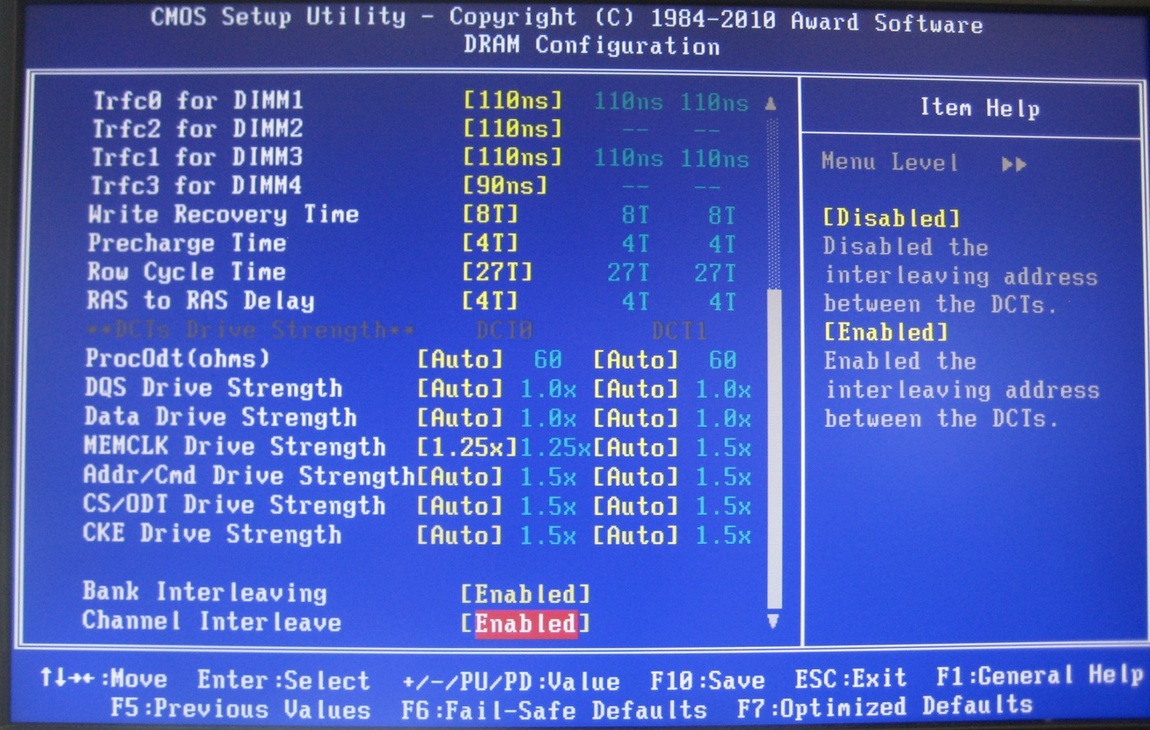

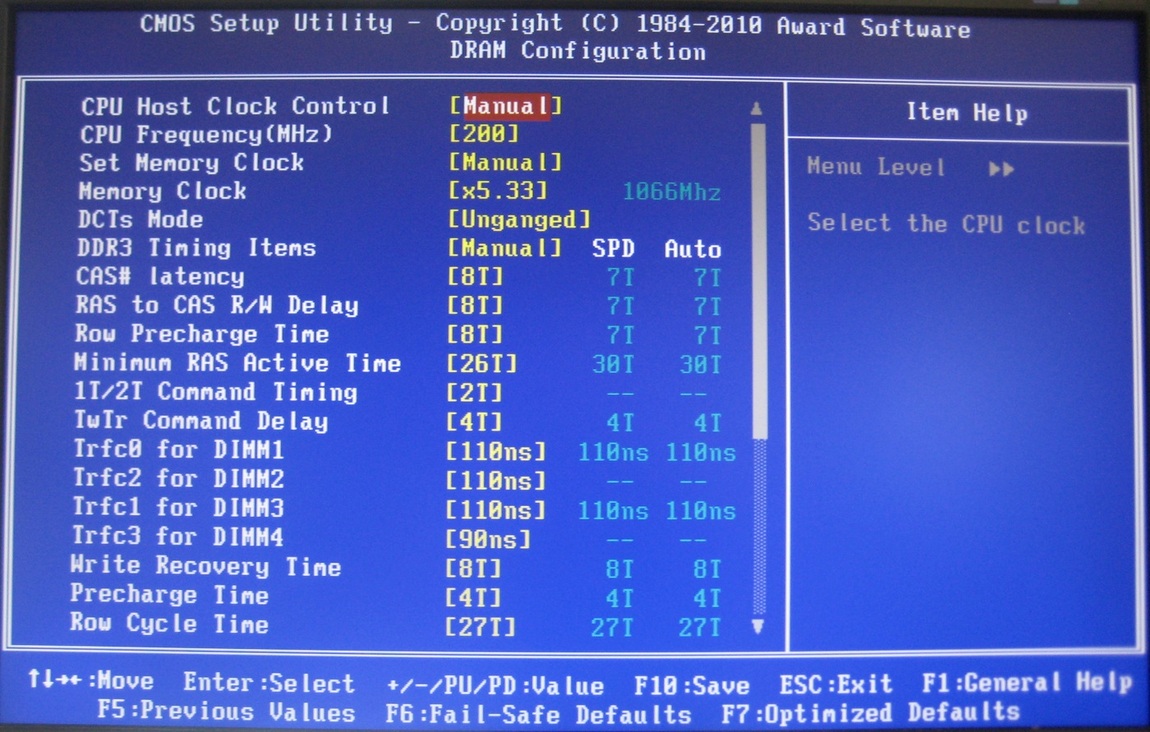

Weiters hab ich die Einstellungen im BIOS ein wenig geändert, d.h. eigentlich nur
die RAM-Timings (und zwecks mangelnder Erfahrung auch hier nur die ersten vier
Werte auf 8-8-8-26:

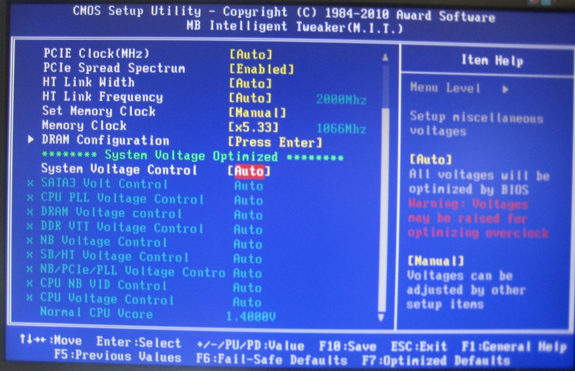

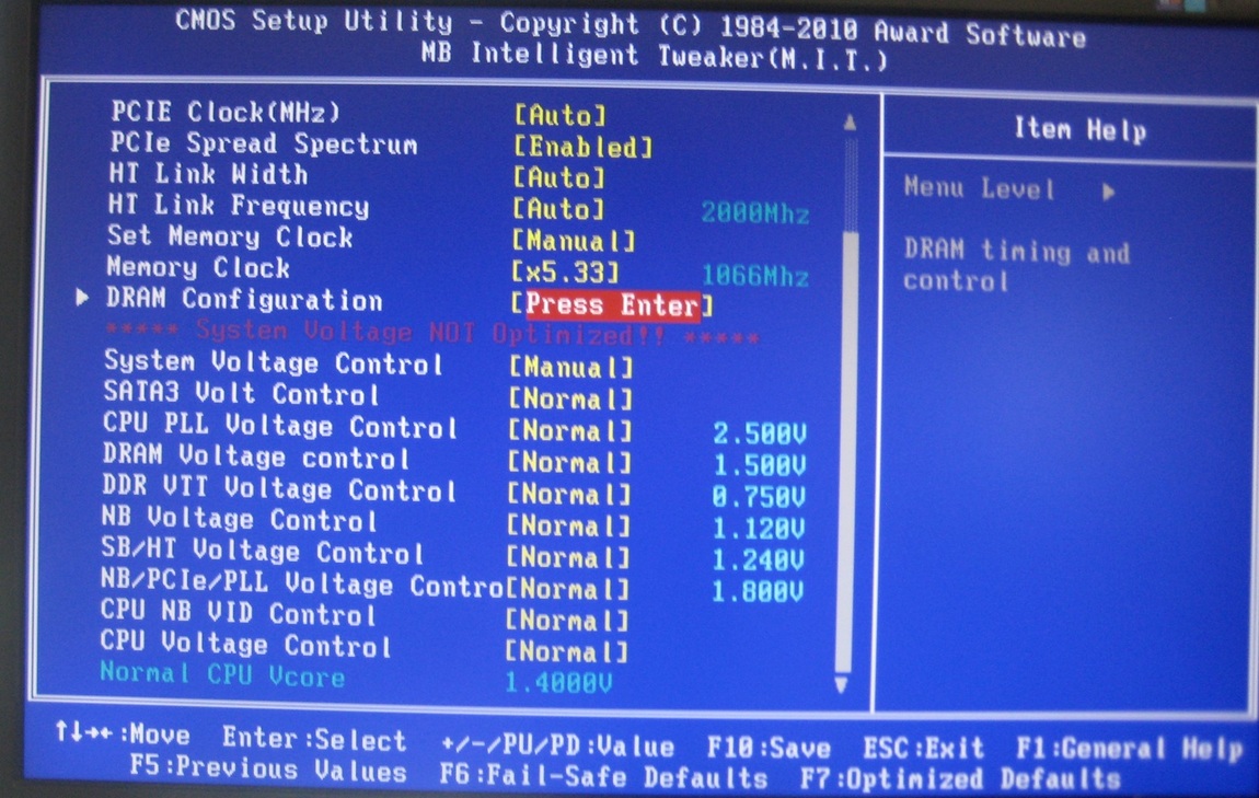

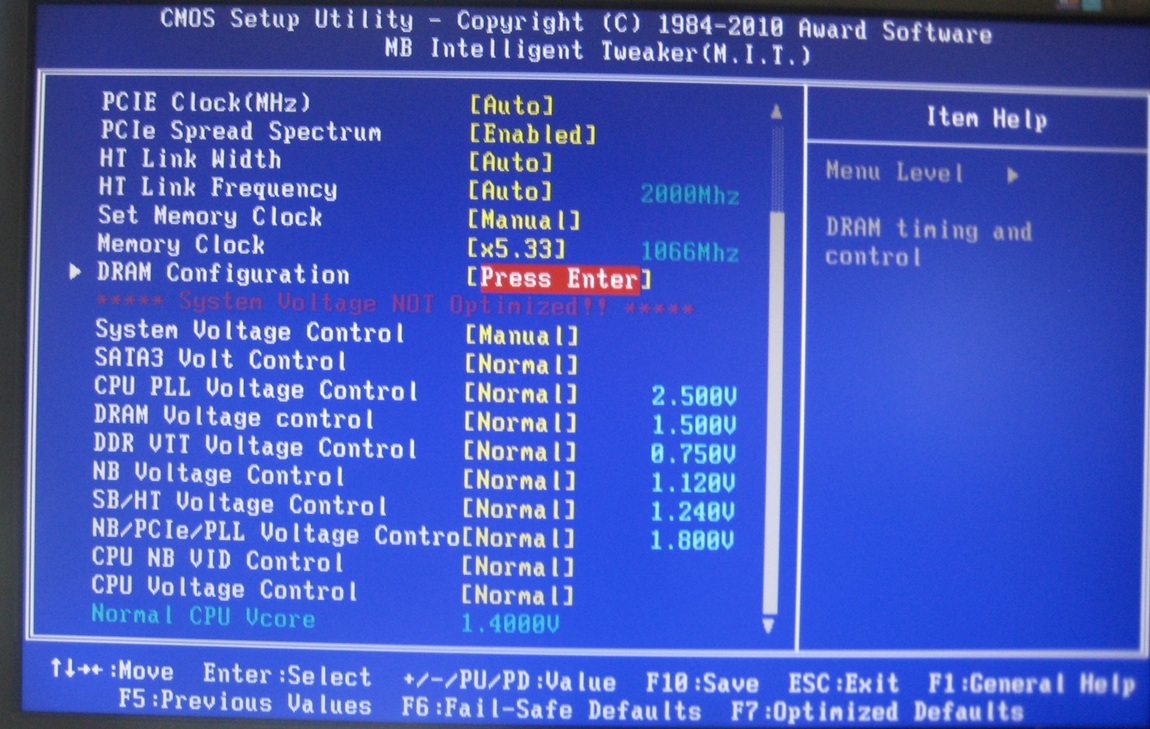

Die Spannungseinstellungen habe ich noch auf "Auto" gelassen, weil ich nicht weiß
was ich hier sinnvoll verändern kann/soll:
Screenshot in der Auto-Einstellung
Screenshot mit der Möglichkeit der manuellen Einstellung:
Wäre euch sehr dankbar, wenn ihr mir Tipps geben könntet, welche BIOS-Einstellungen
mir vielleicht helfen könnten.
Das selbe Problem hatte ich auch mit dem gleichen OCZ-Ram, Memtest findet da auch keine Fehler, weil der Ram ja an sich ok ist, er verträgt sich halt anscheinend nur nich mit deinem Board. Da hilft nur 'n Tausch gegen anderen Ram.
