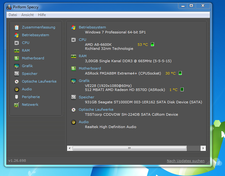

wie kann man dieses system wenns geht lautlos hinbekommen?
HDD durch SSD ersetzen aber das größte Problem sind wohl die Lüfter.
Bitte mehr Infos über Gehäuselüfter, Gehäuse, PSU, CPU Kühler, Graka.....
also es gibt 2 lüfter einen auf der cpu der boxed kühler und ein 120mm gehäuselüfter in der front, aber die sollte man ja nicht entfernen oder....
gehäuse ist das cooltek x2, und eine weitere graka gibt es nicht ....nt Seasonic S12II-430 Bronze, 430 Watt
