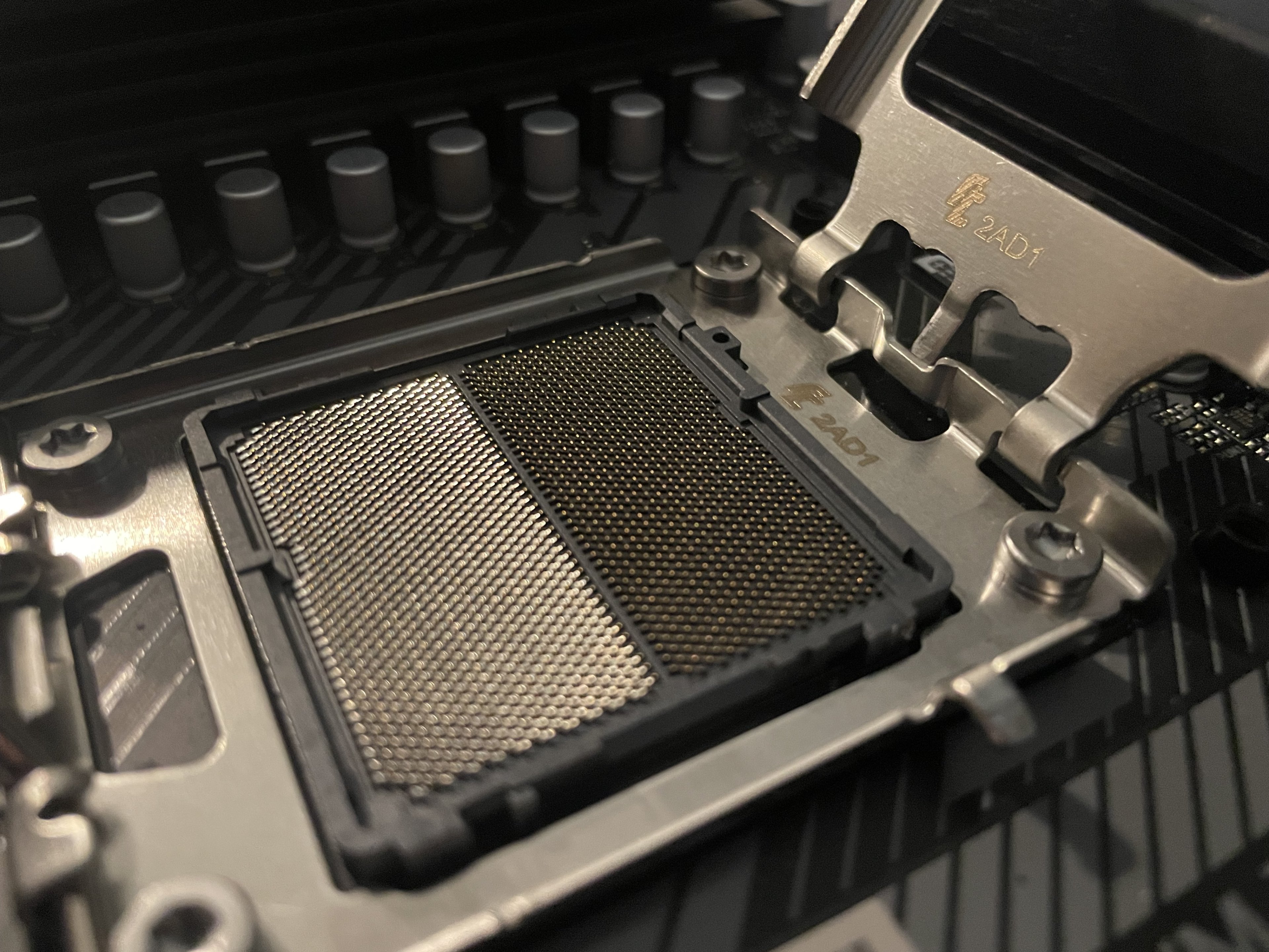

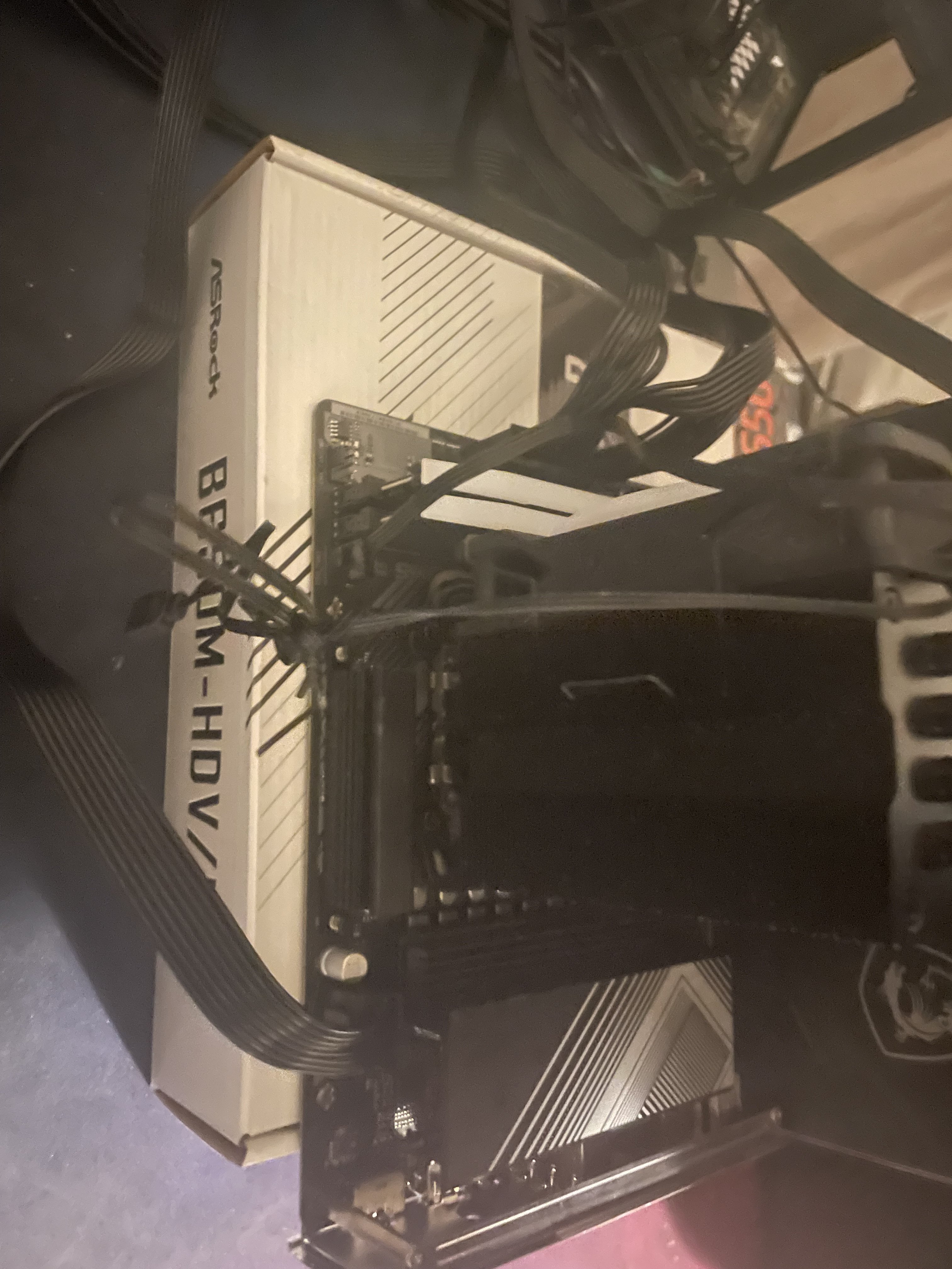

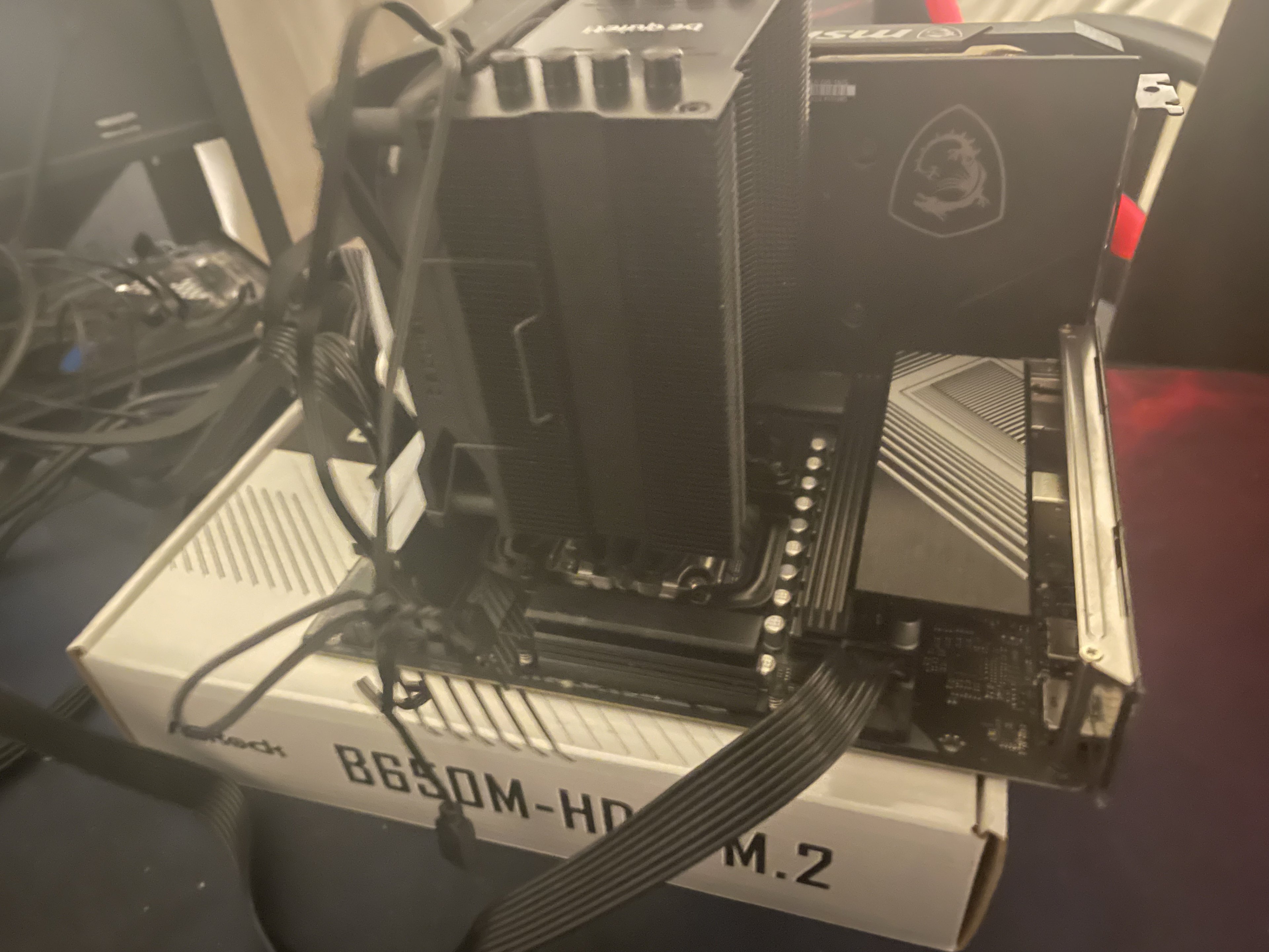

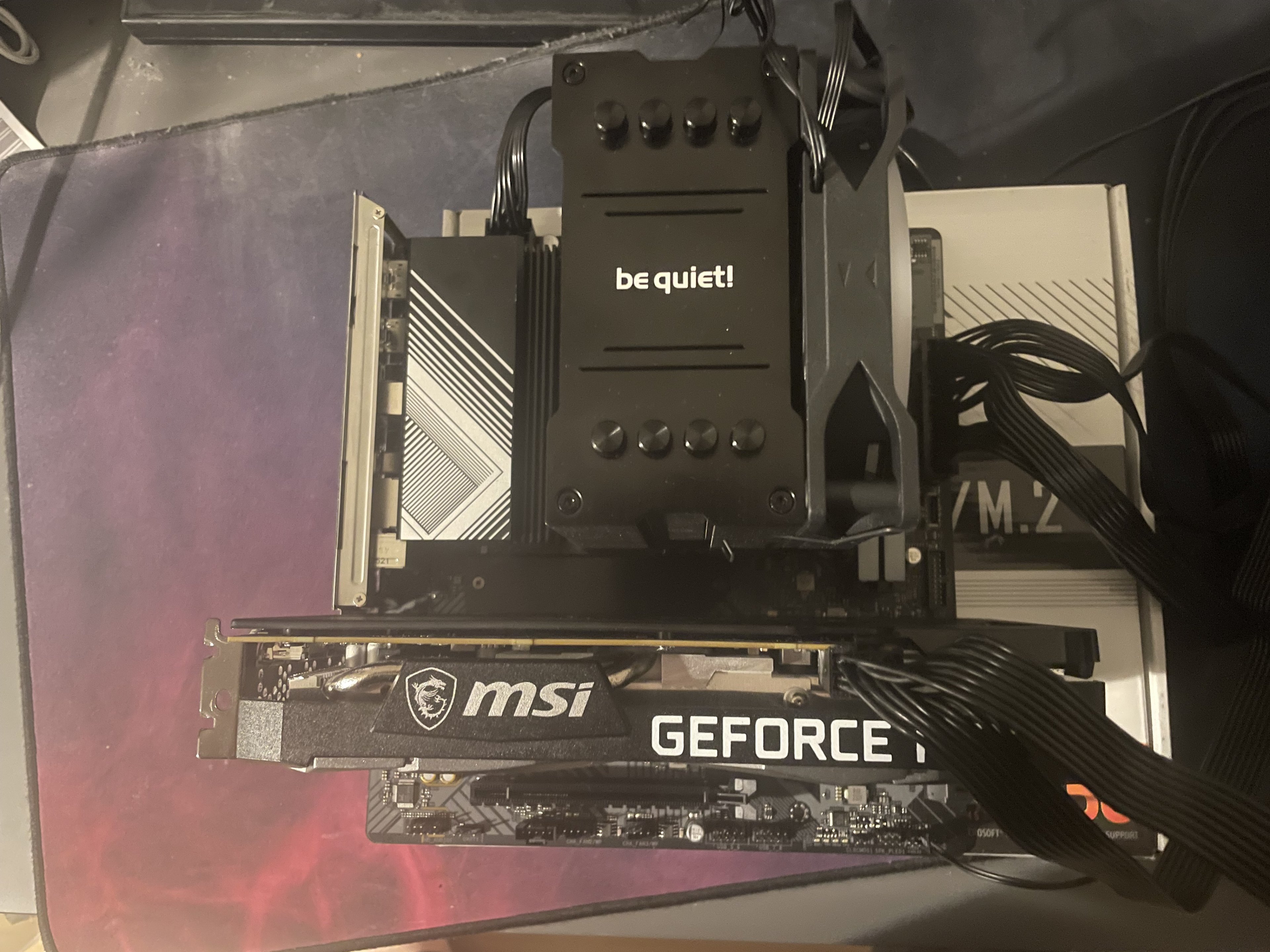

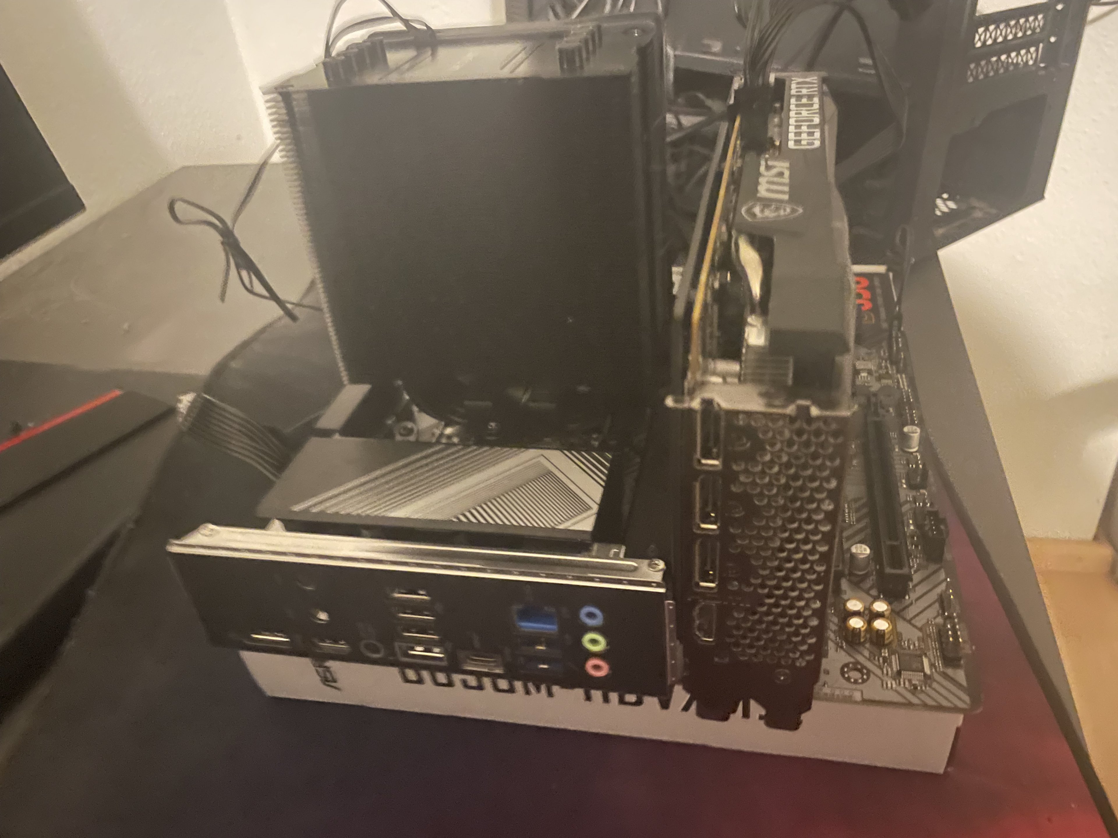

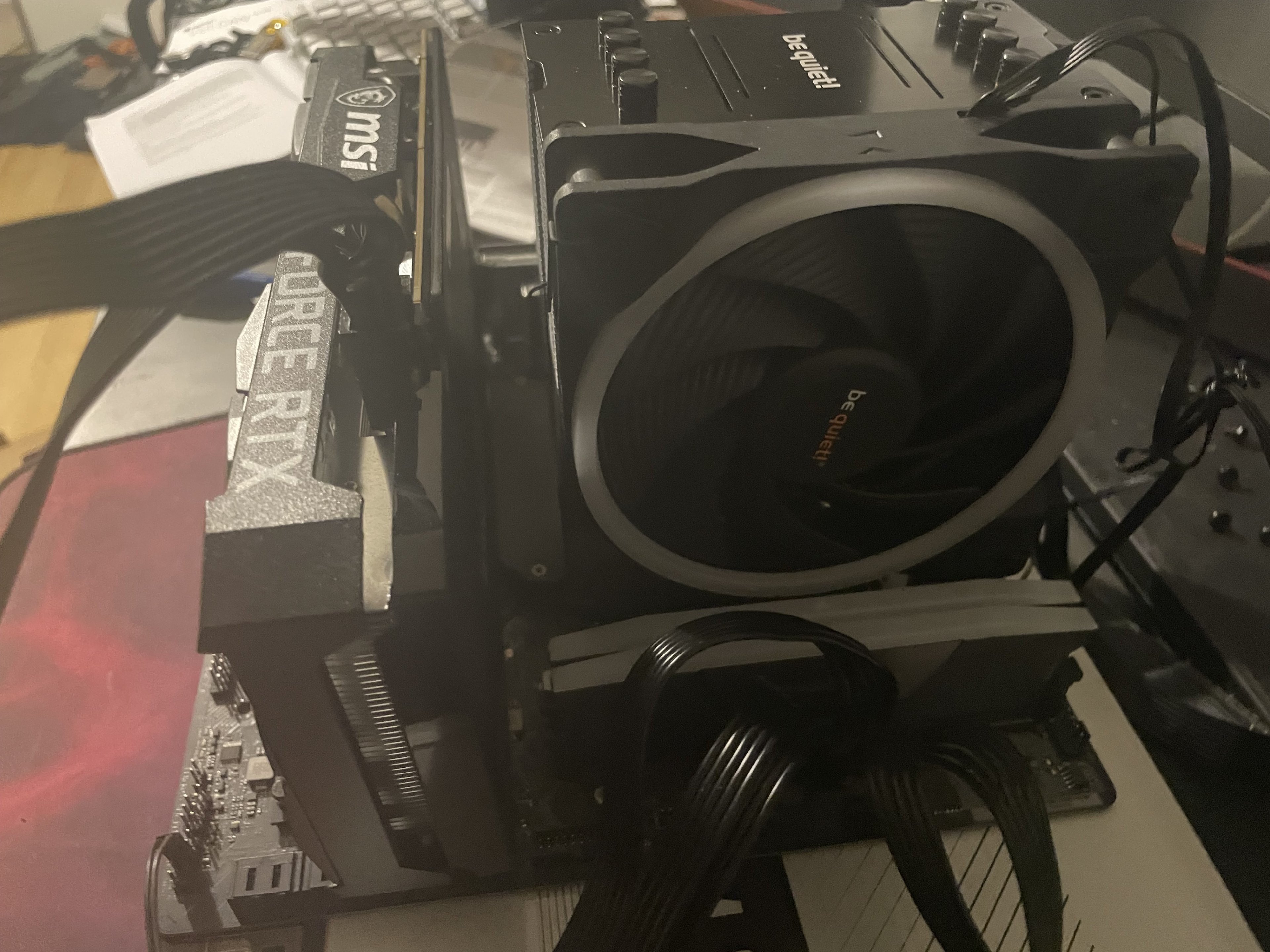

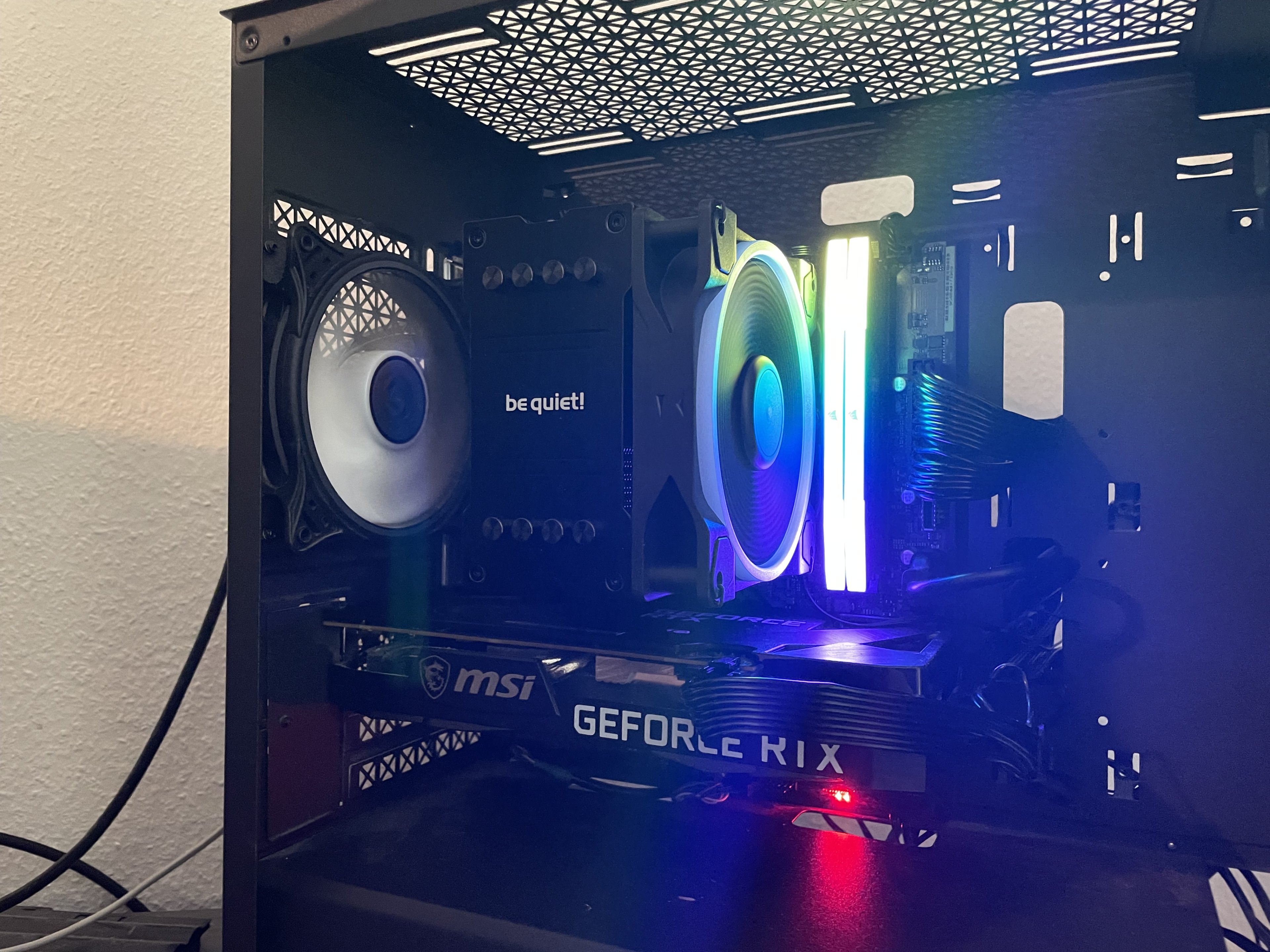

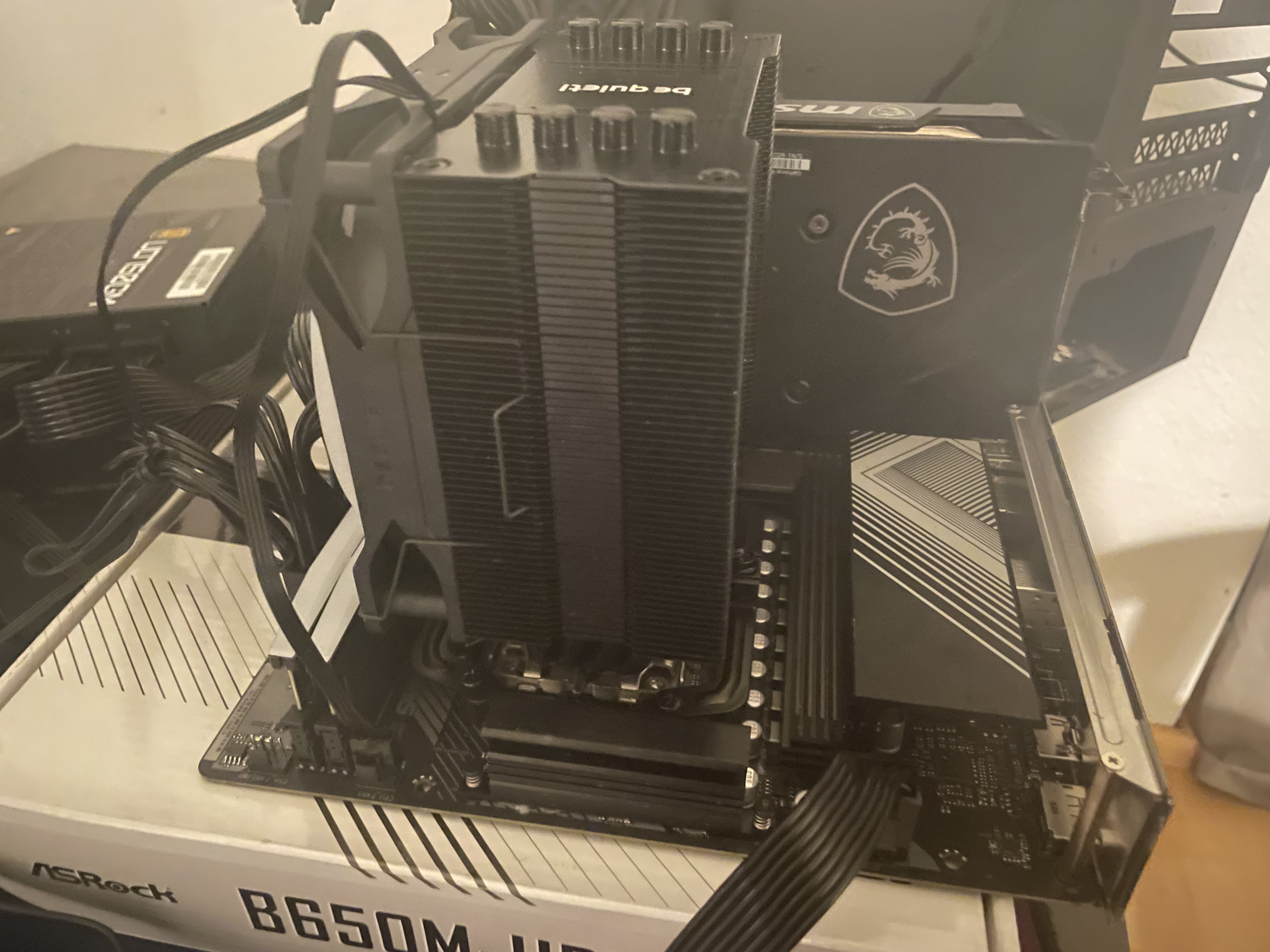

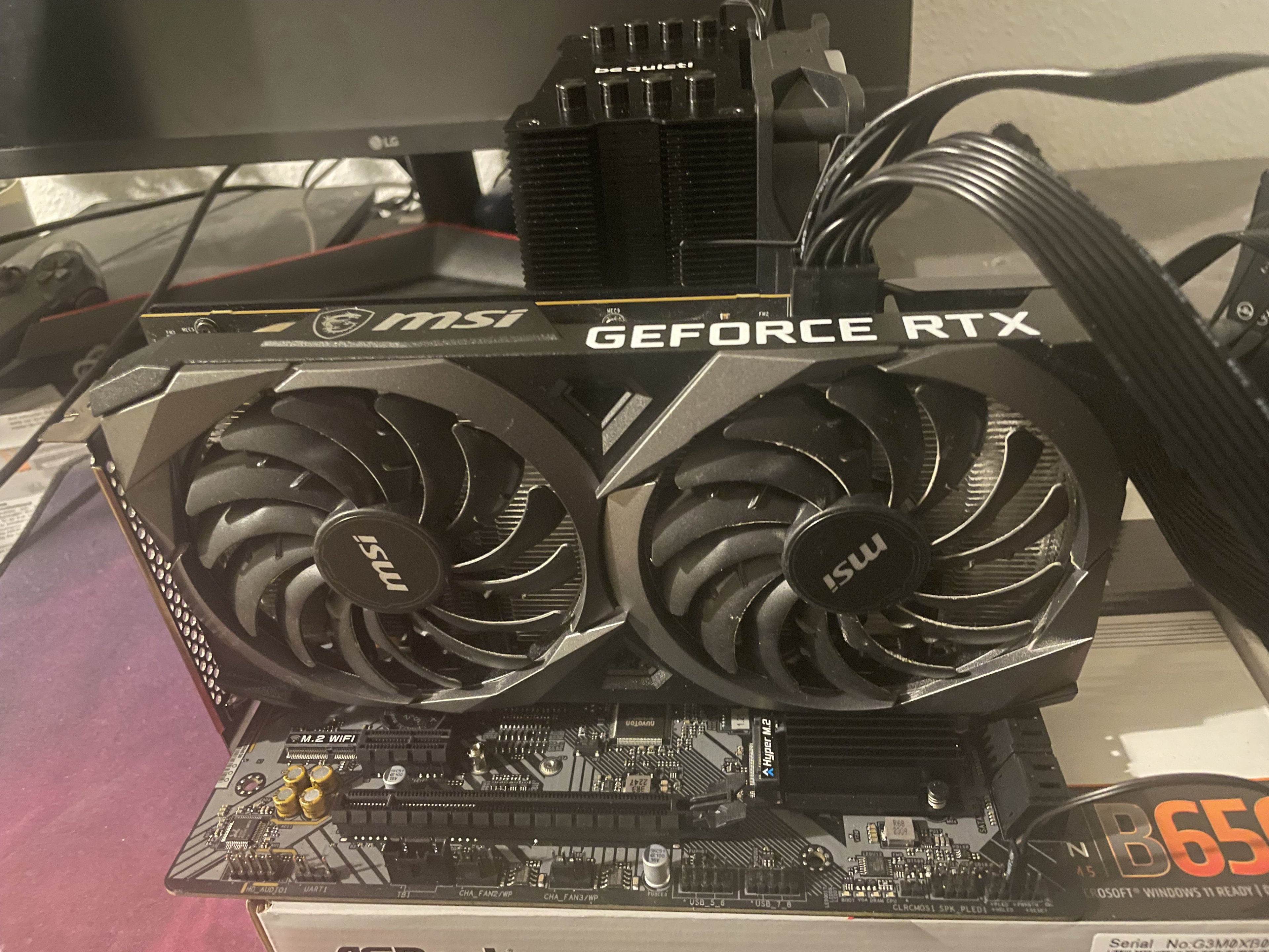

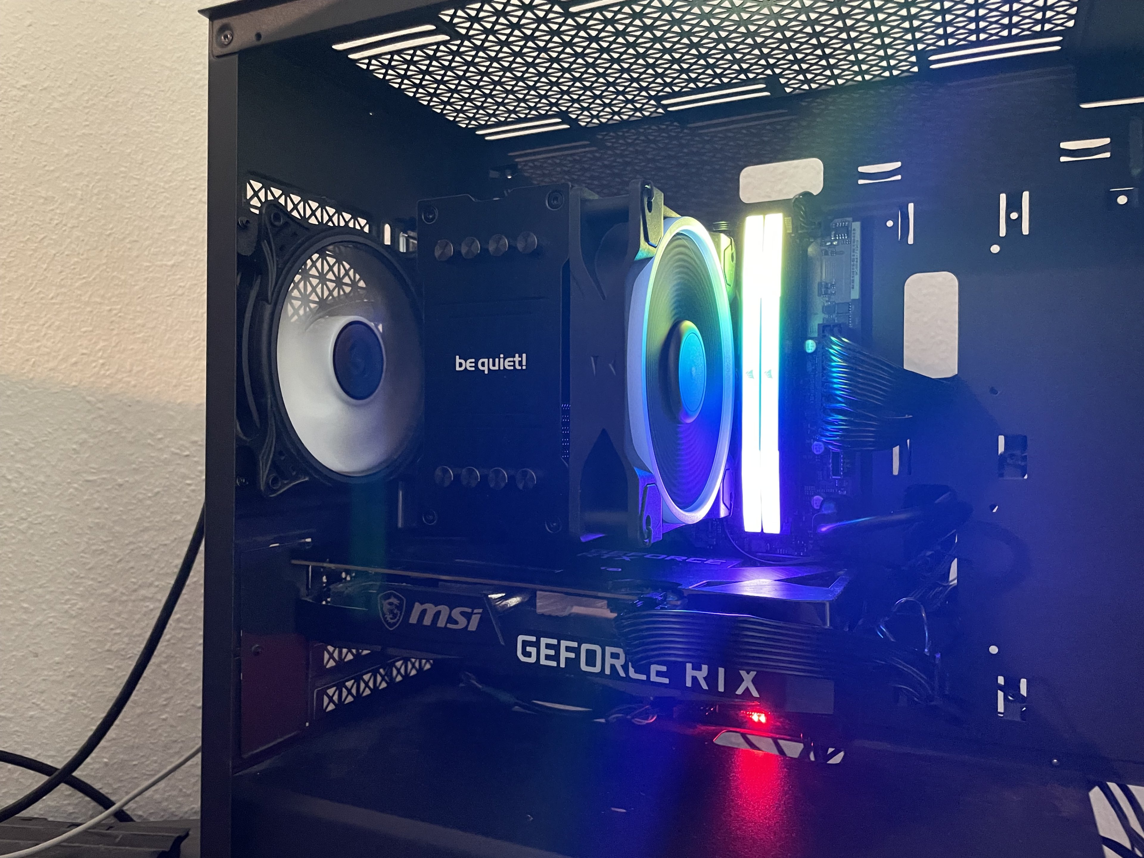

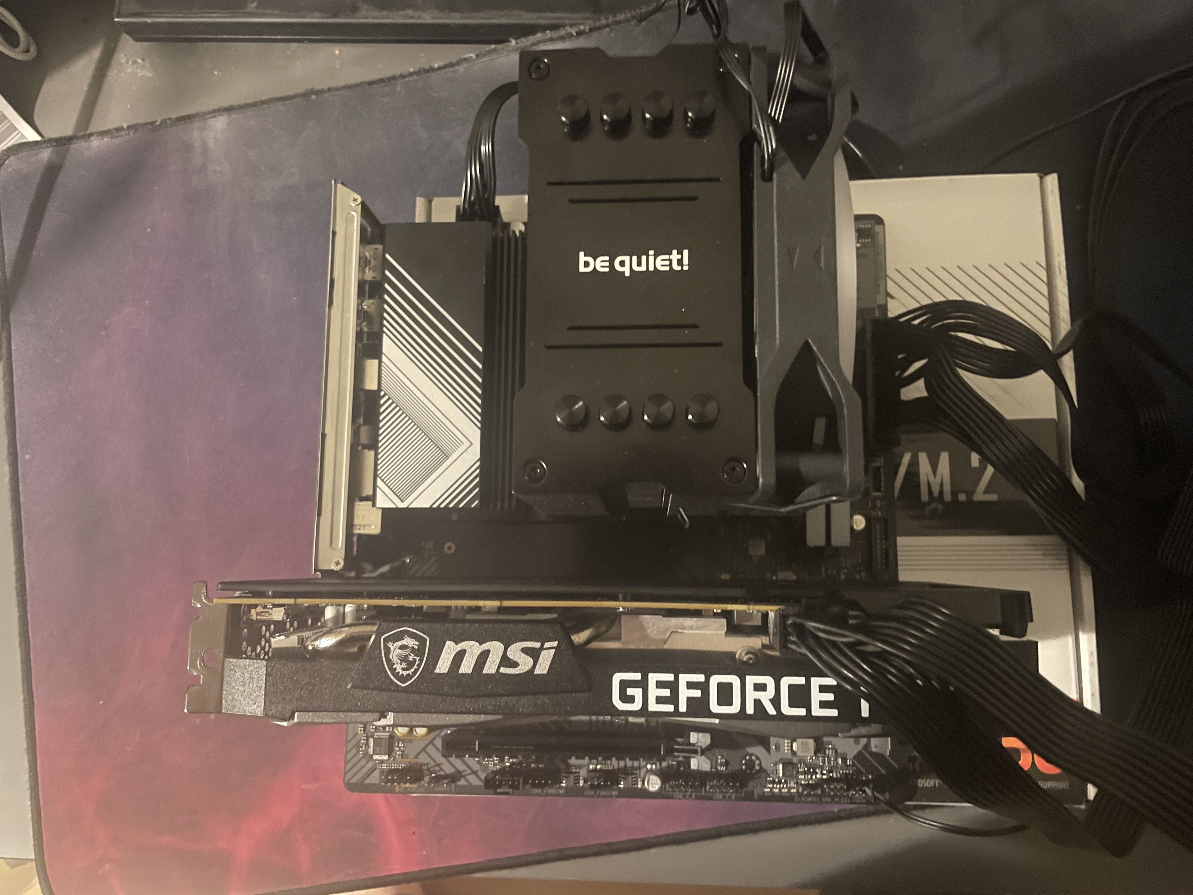

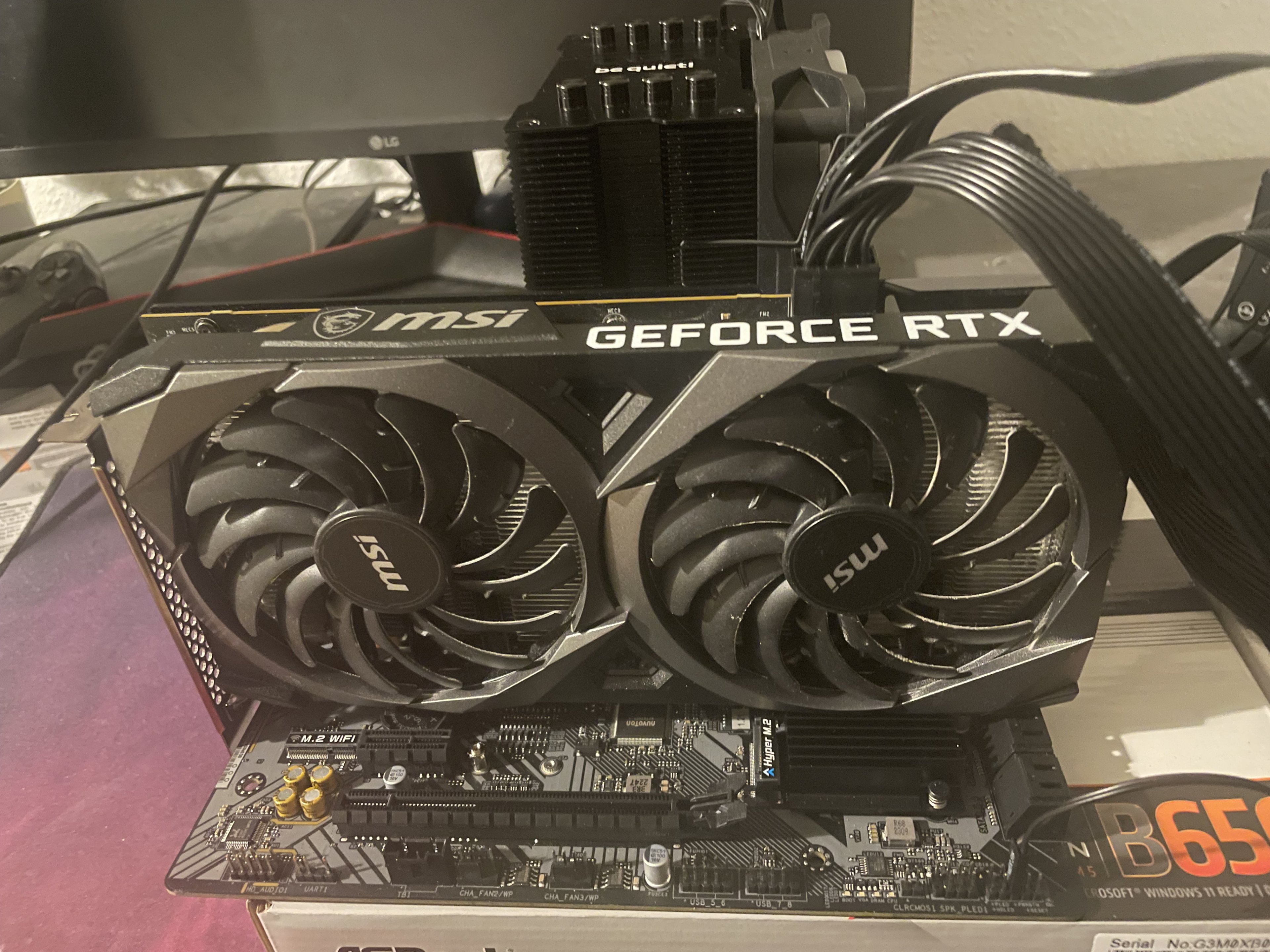

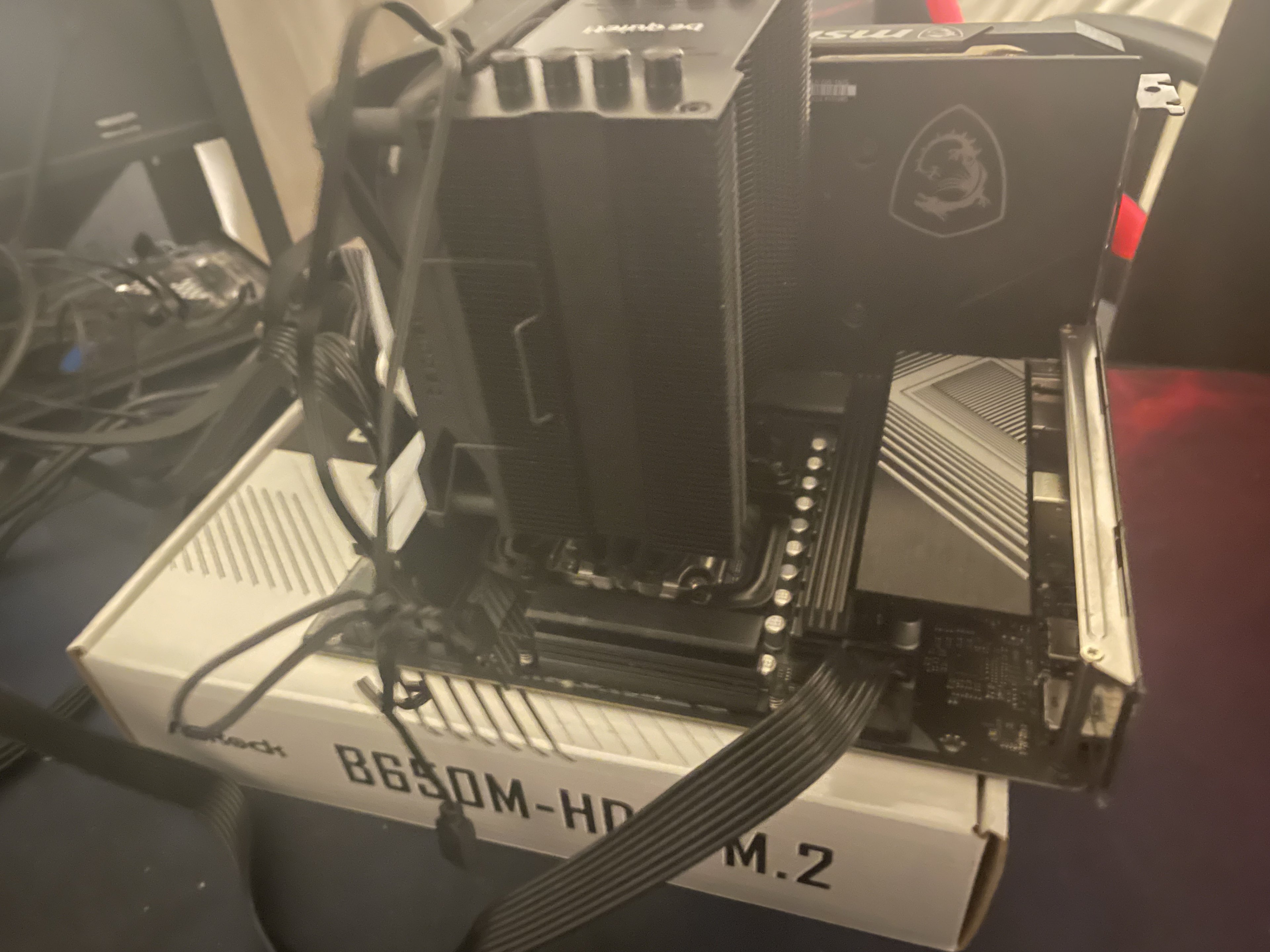

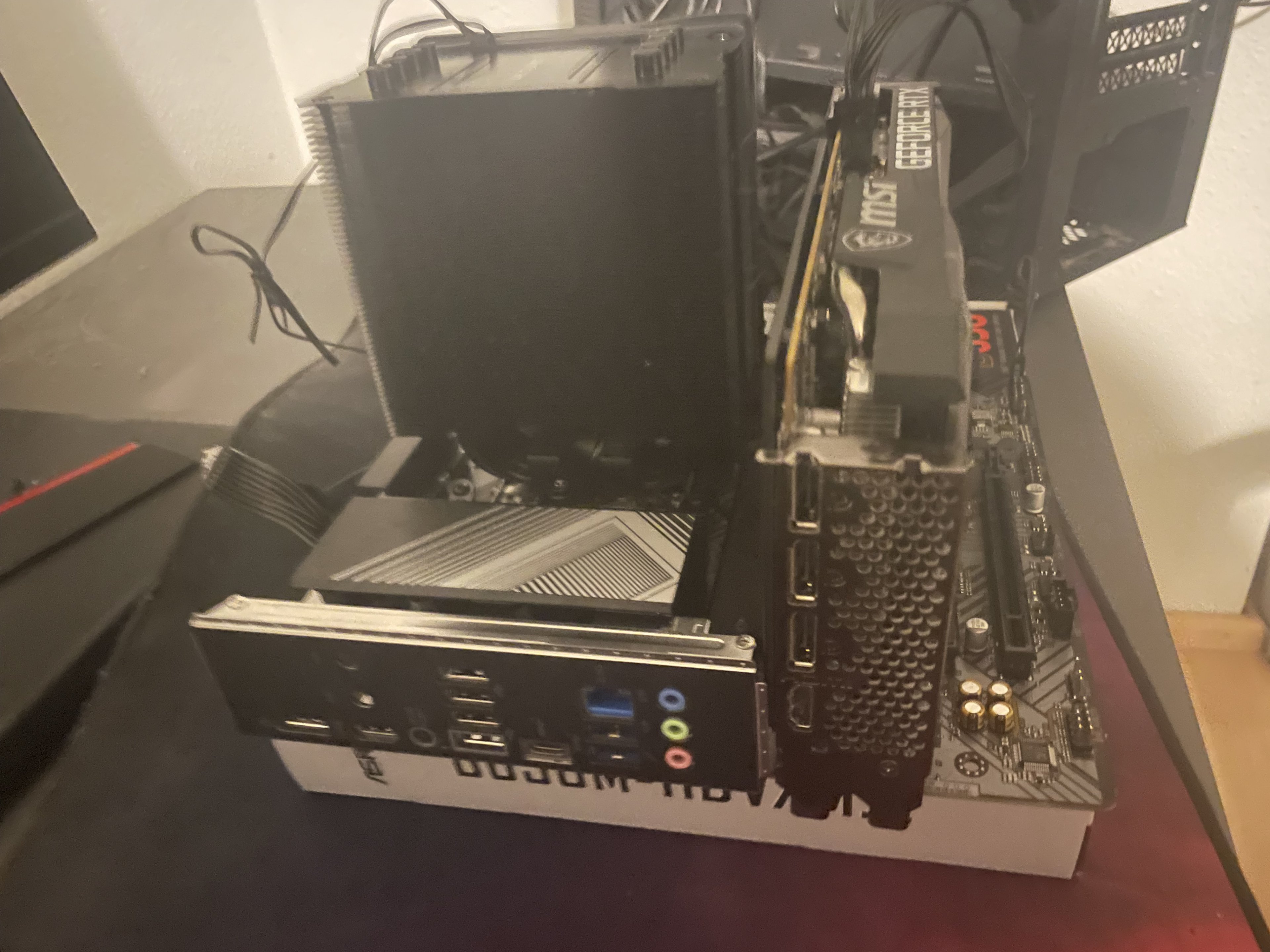

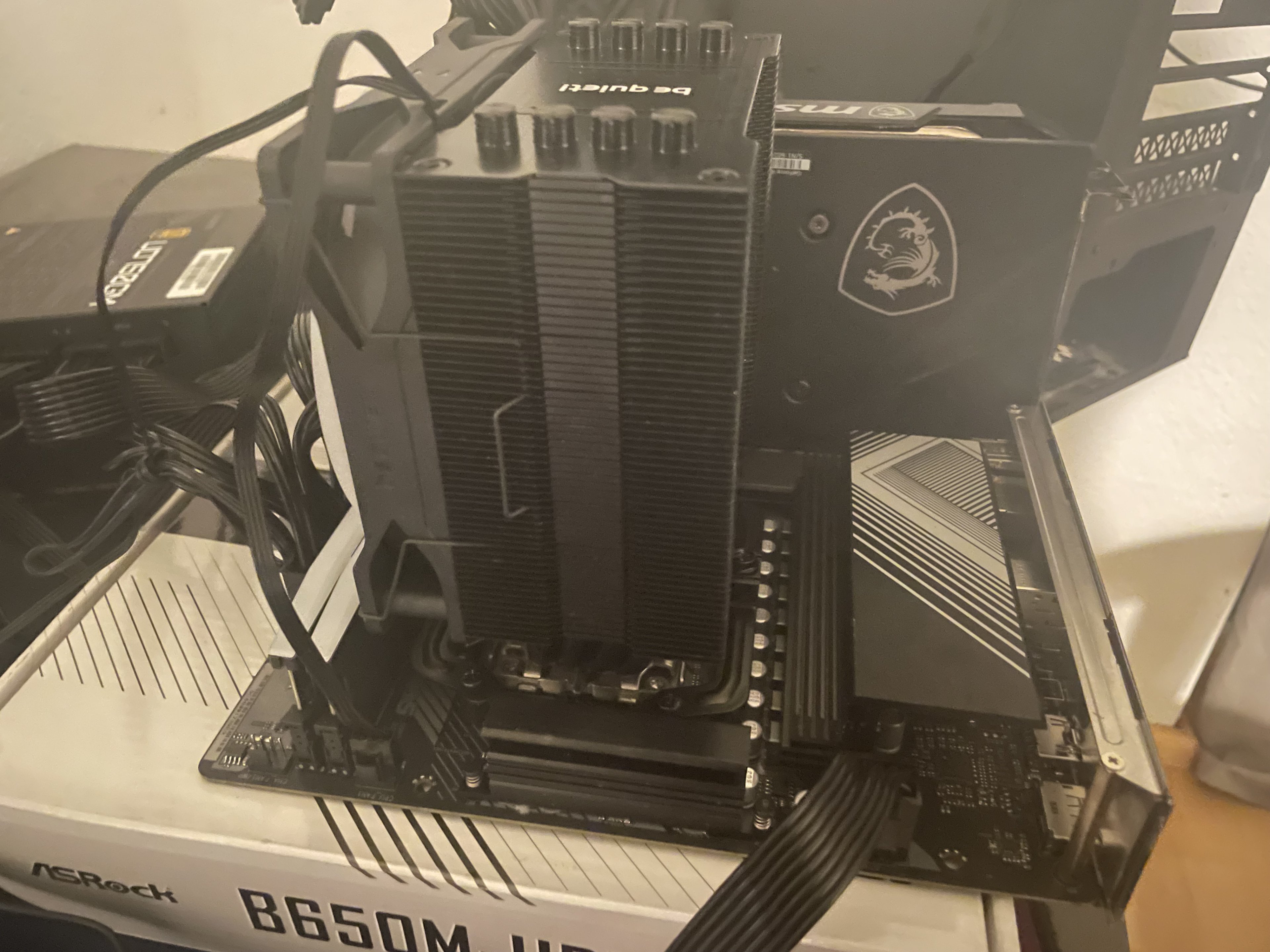

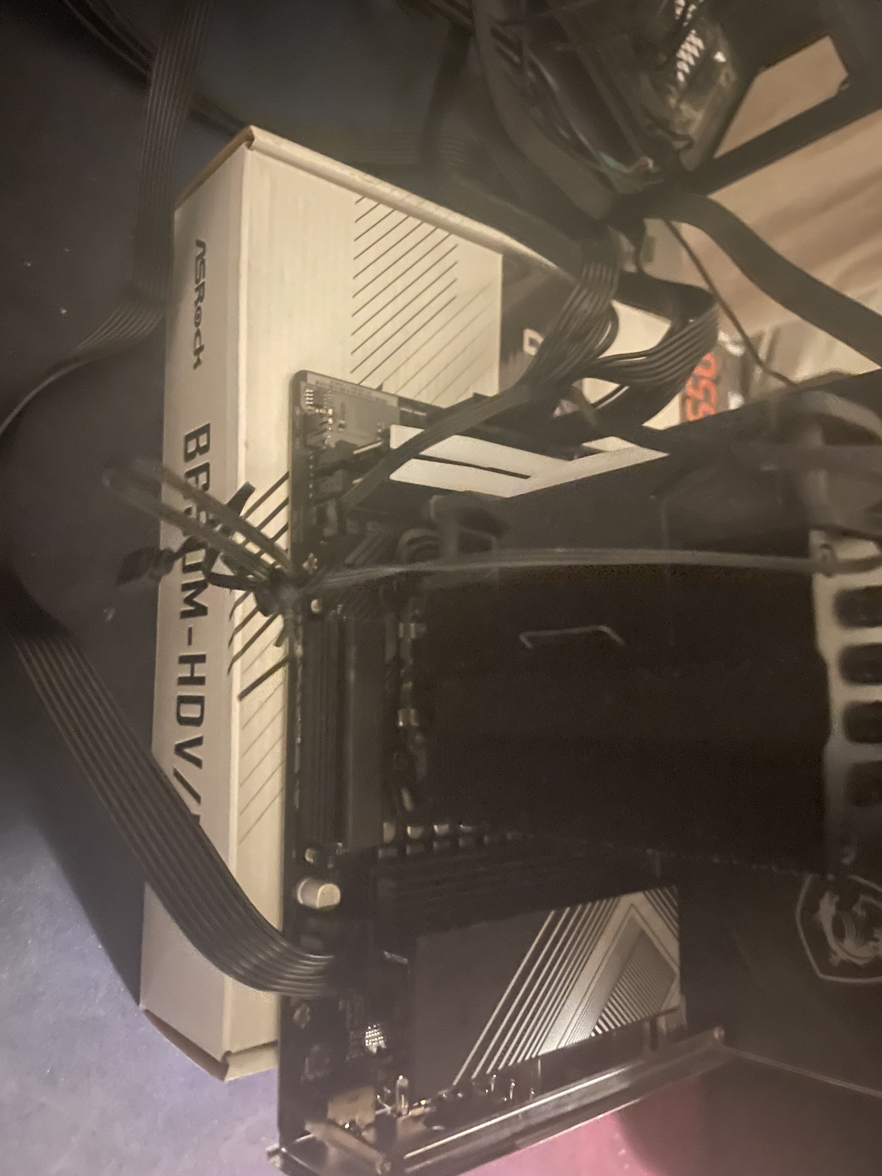

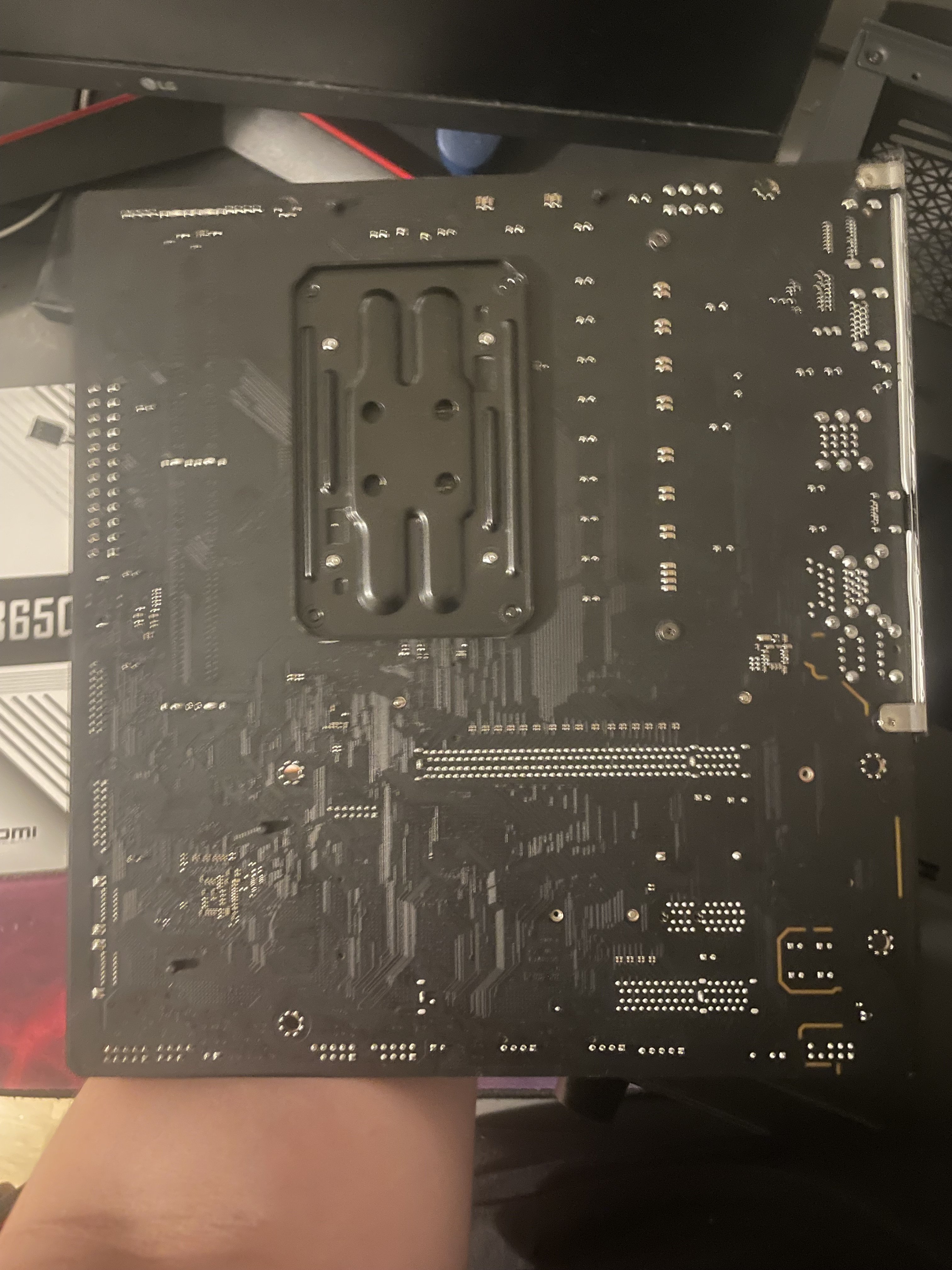

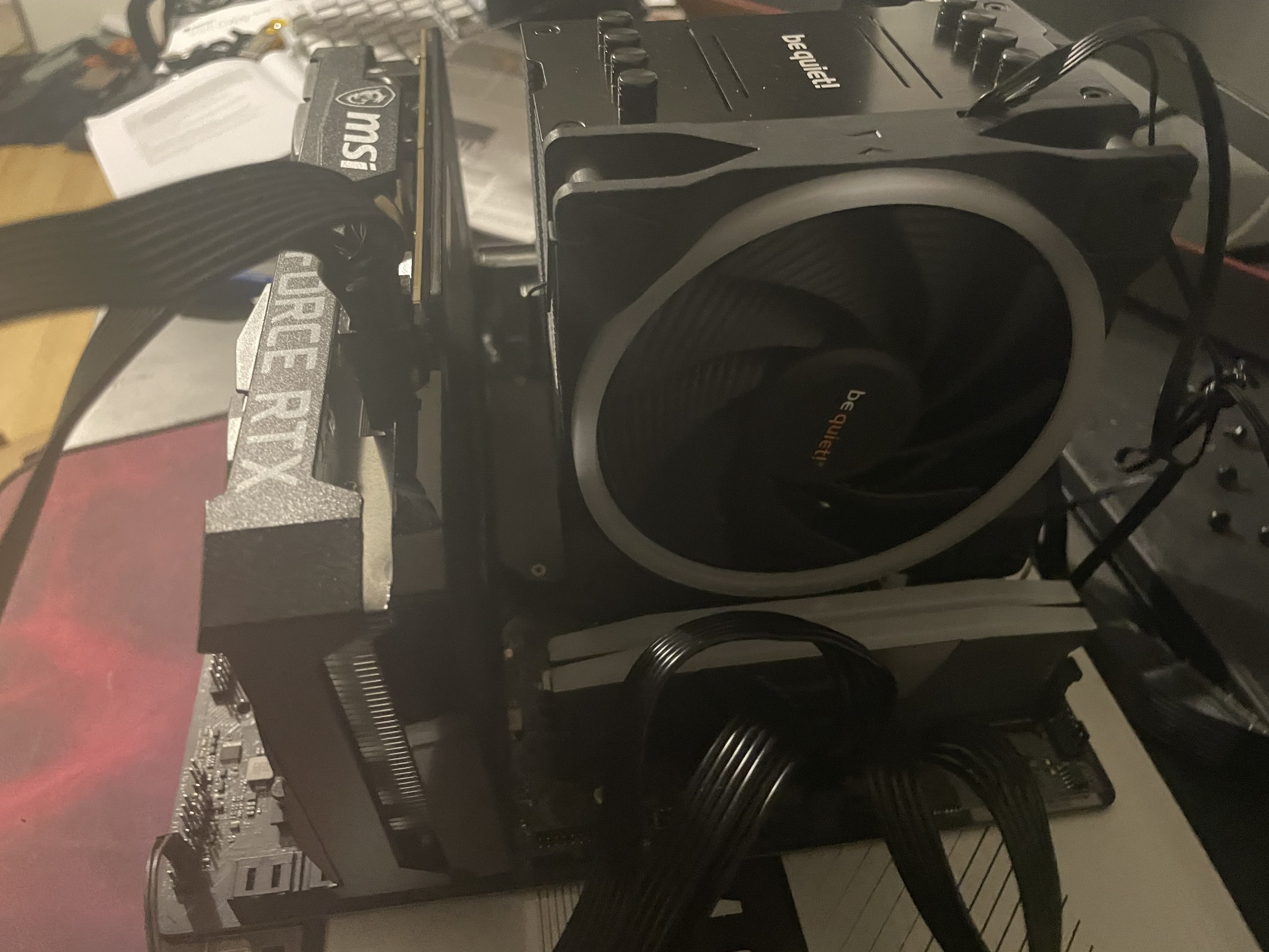

Ich hab vorgestern folgende Teile in meinen PC eingebaut: Ryzen 7 7800X3D, 32GB DDR5-6000 CL30 Corsair Vengeance , ASRock B650M-HDV/M.2 Mainboard und ein 750W Netzteil von Gigabyte. Aus der vorherigen Konfiguration verbleiben nur meine 3060 Ti, eine M.2 SSD und das Gehäuse.
Ich hab alles (meines Wissens nach) korrekter Weise eingebaut.
Nun Zum Problem:

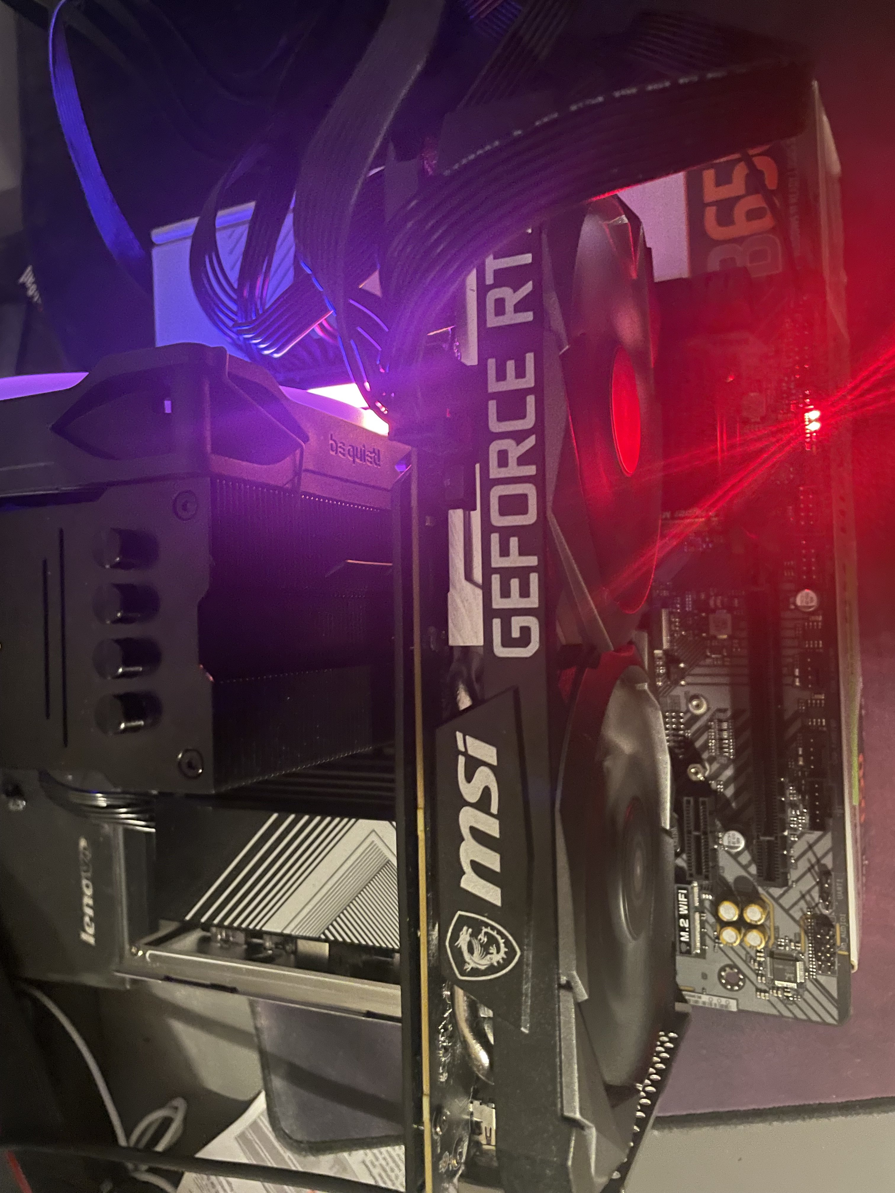

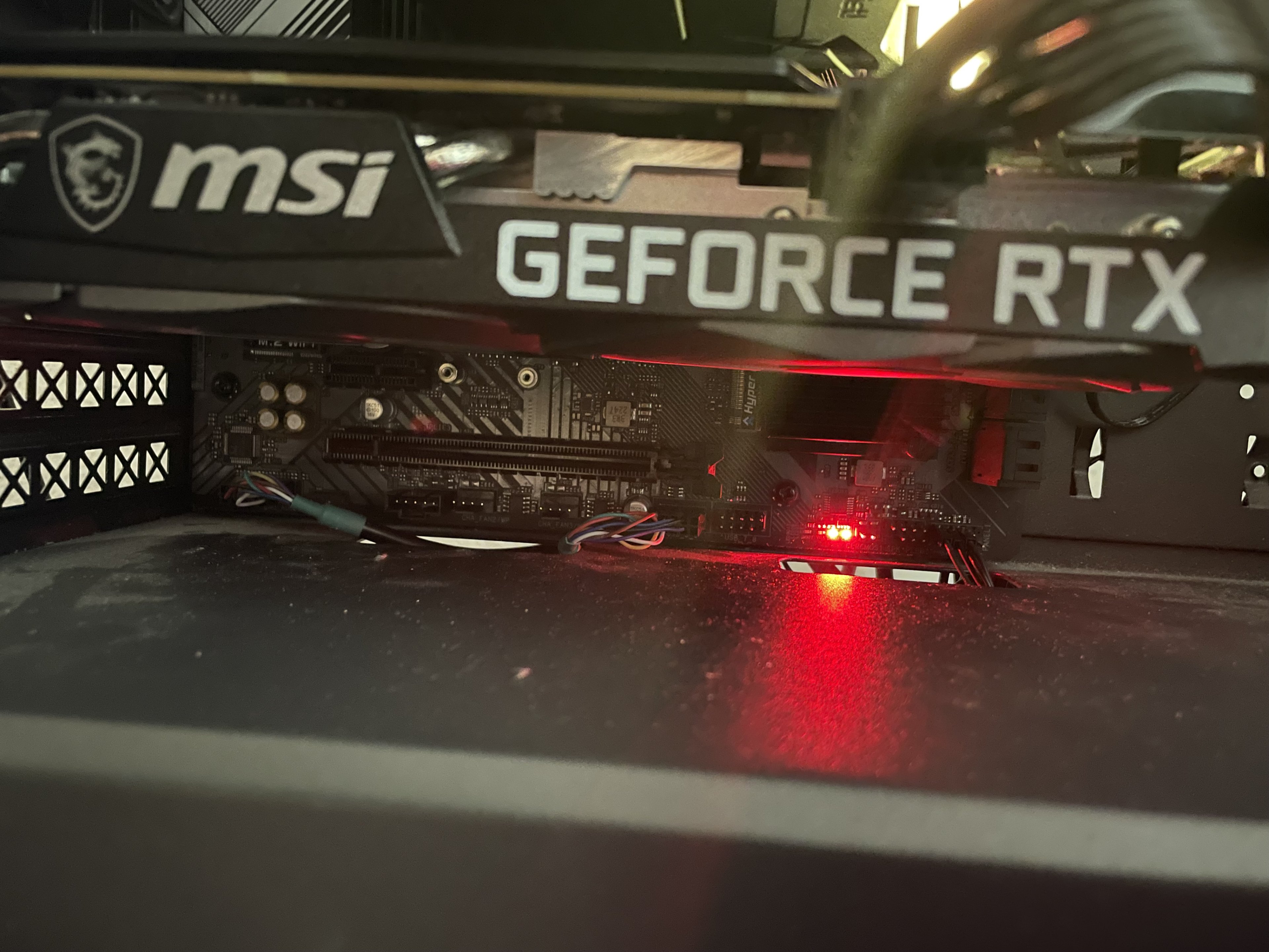

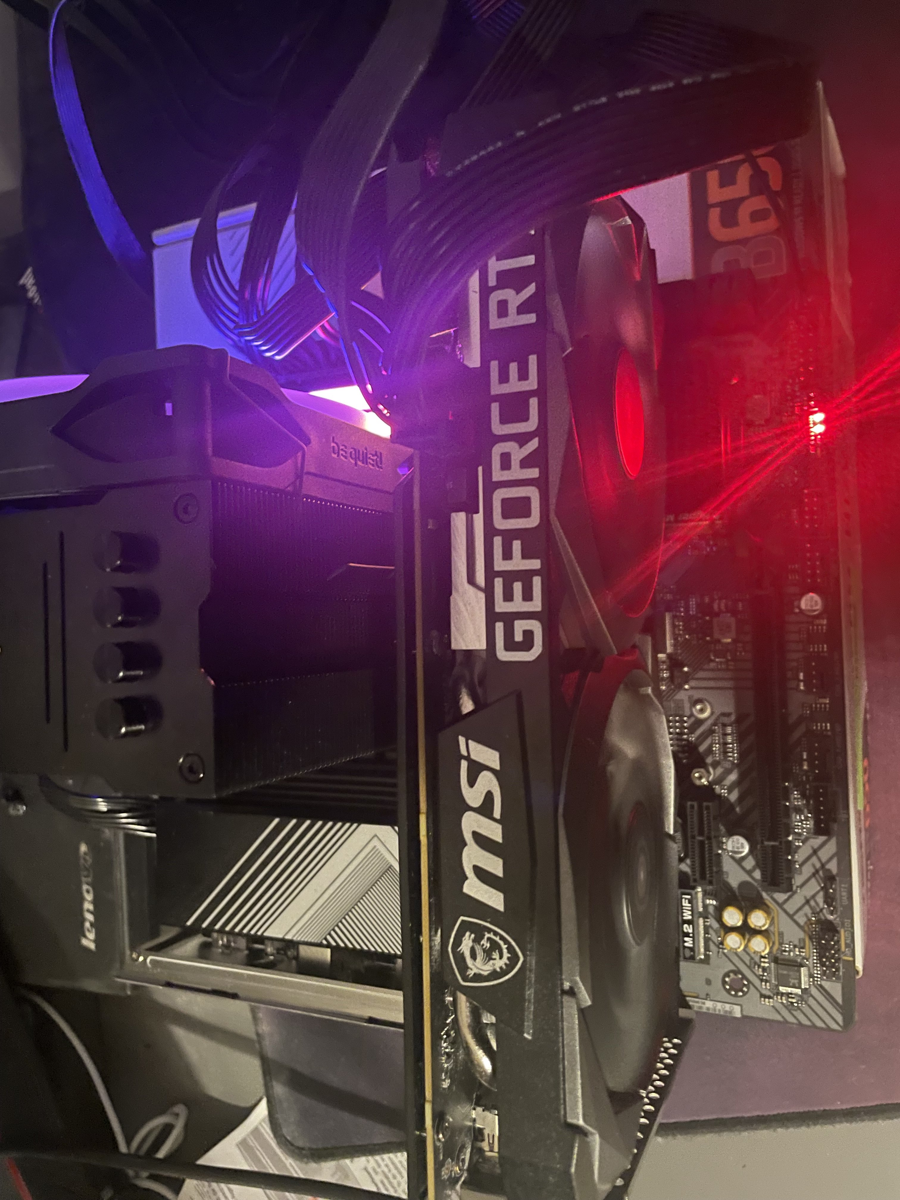

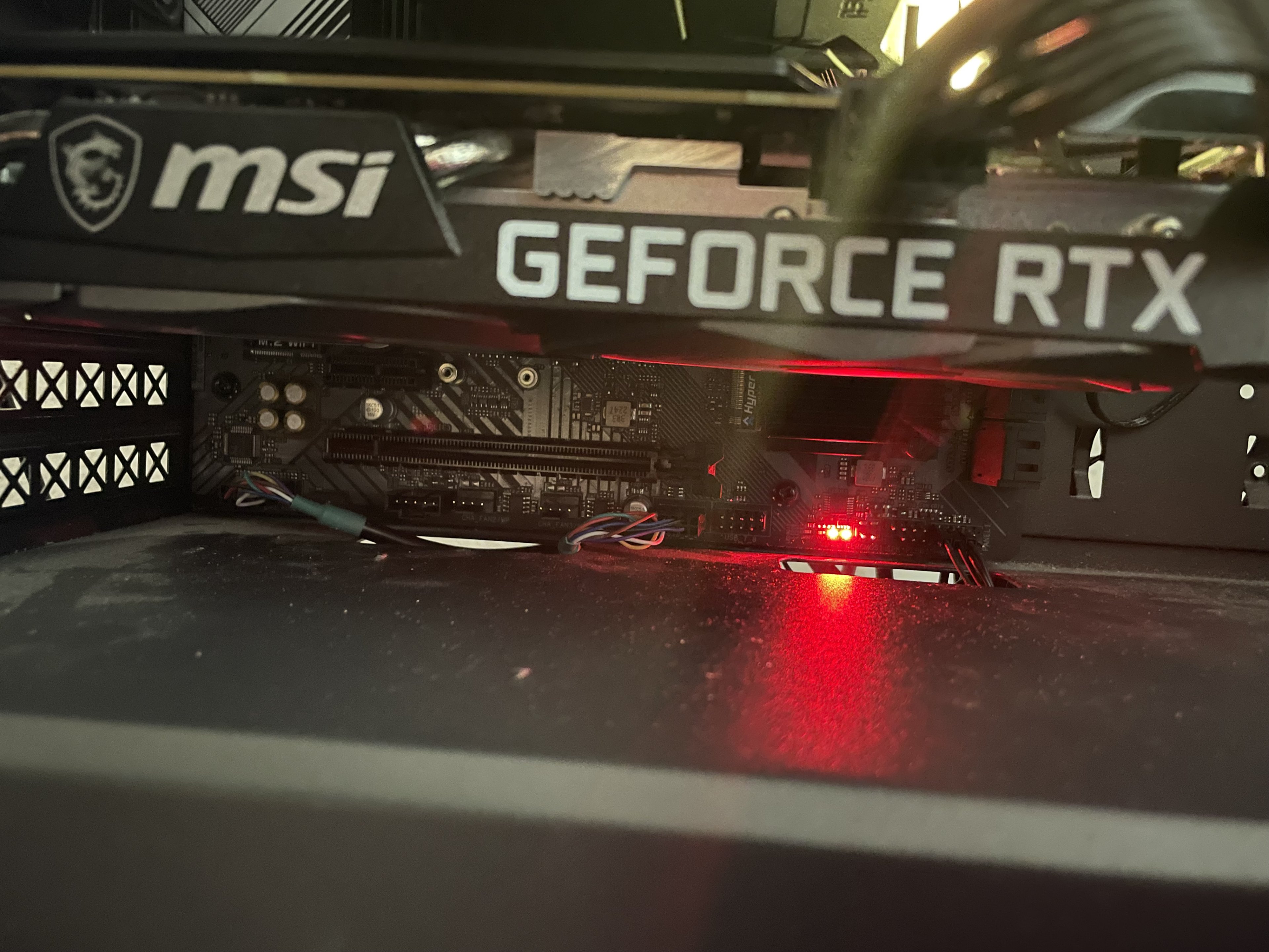

Beim Einschalten gehen alle Lüfter normal an, Bild bekomm ich allerdings keins, dafür leuchtet aber der Post Status Checker bei CPU und DRAM dauerhaft rot.

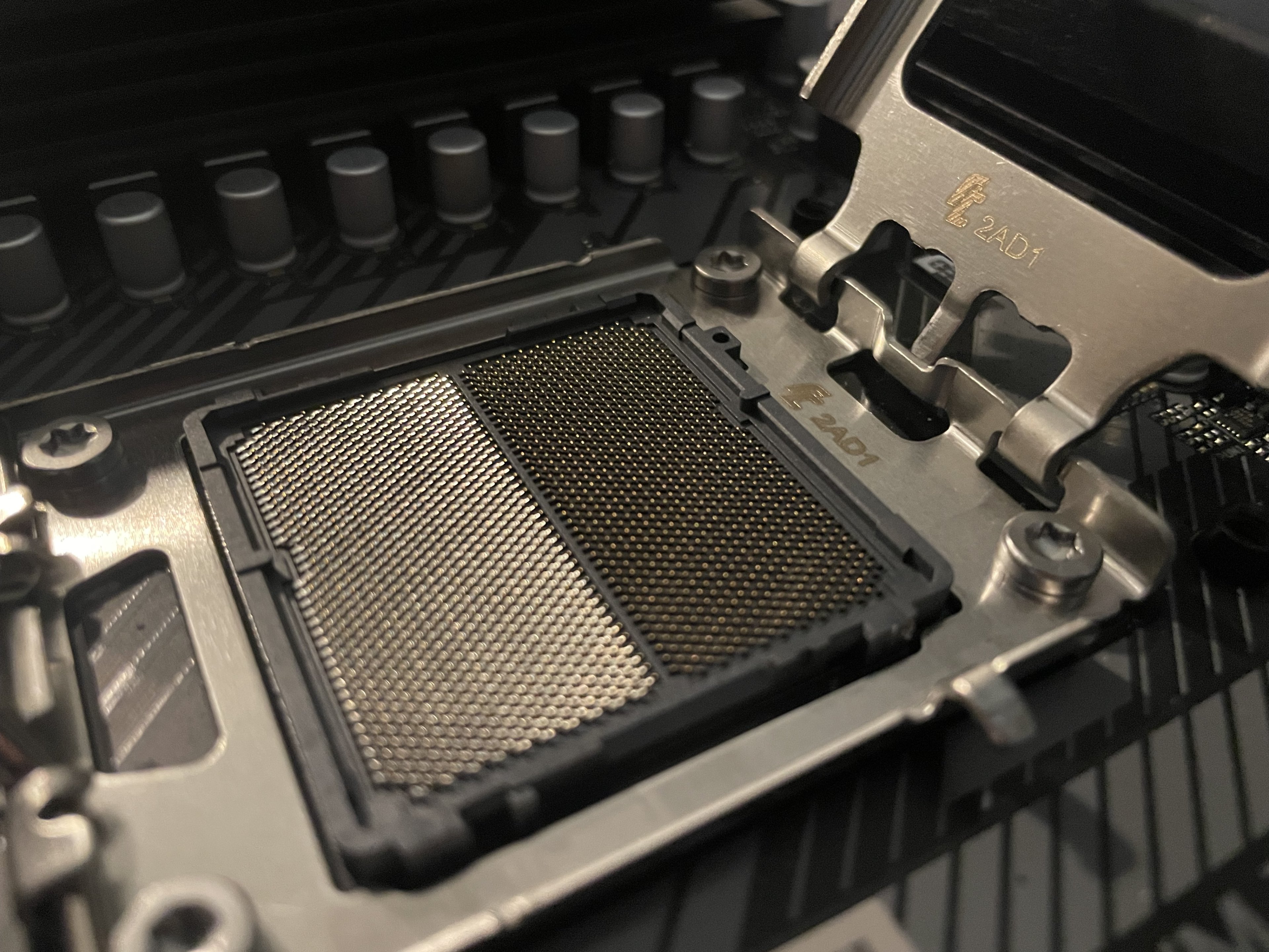

Alles auseinandergebaut und unter Anleitung genauestens wieder zusammengesetzt, alle Anschlüsse und Kabel überprüft, das neueste BIOS (1.28) geflashed, RAM herausgenommen, RAM Sticks einzeln und in beiden Slots probiert, Grafikkarte herausgenommen, Batterie herausgenommen und nach 2 Minuten wieder reingesteckt, CSMOS resettet, Sockel nach verbogenen/kaputten Pins überprüft, anderes Netzteil angeschlossen.
Alles ohne Erfolg.

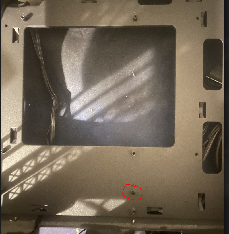

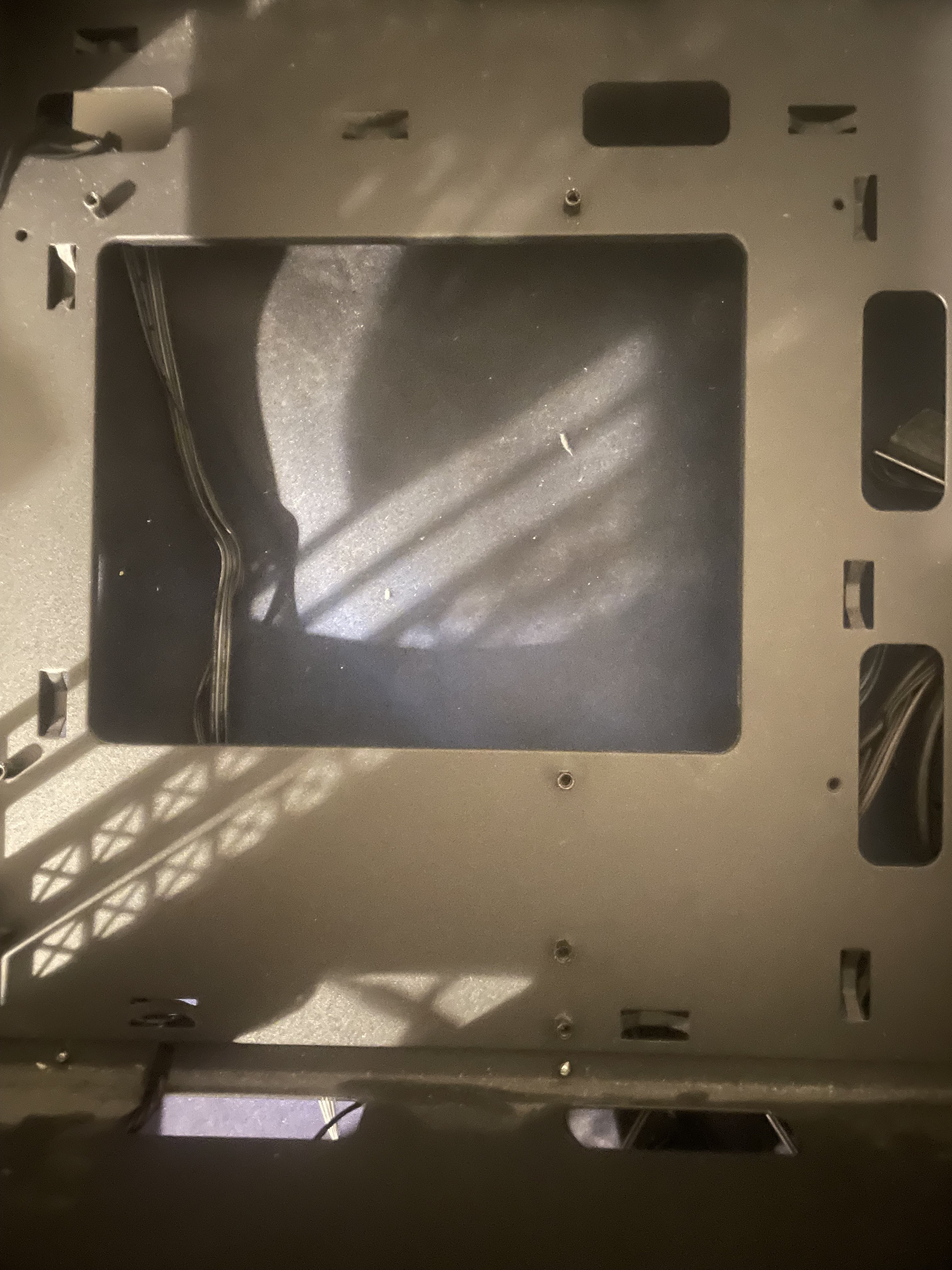

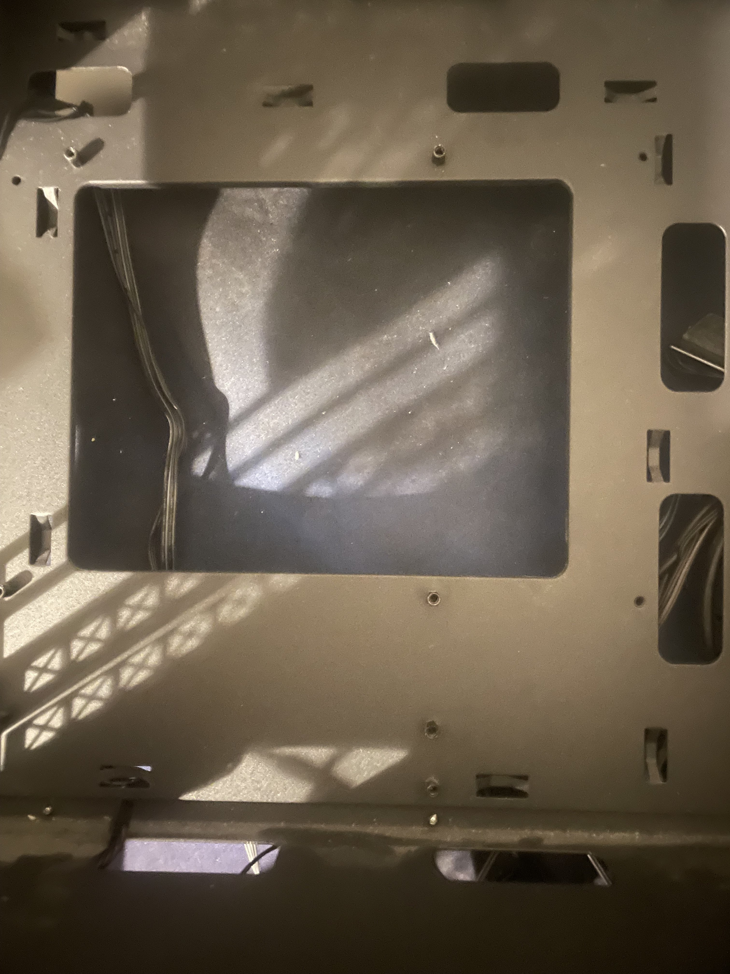

Allerdings habe ich bemerkt, dass ich sich in meinem Gehäuse ein Abstandshalter zu viel befindet.
Ohne Gehäuse bemerke ich aber auch keinen Unterschied.
Und ja, ich habe dem PC viele Minuten Zeit gegeben, nach dem Zusammenbau und der ersten Einschalten.
