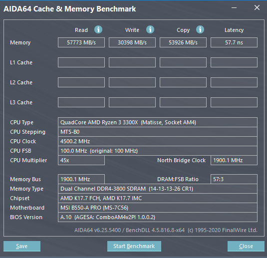

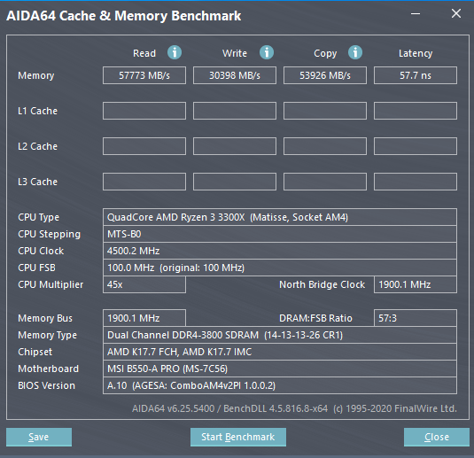

Danke für den Test, seit gestern läuft bei mir auch ein 3300X, der lag hier schon seit 2 Monaten oder so rum^^
PS: Danke für deine Timings :-)
