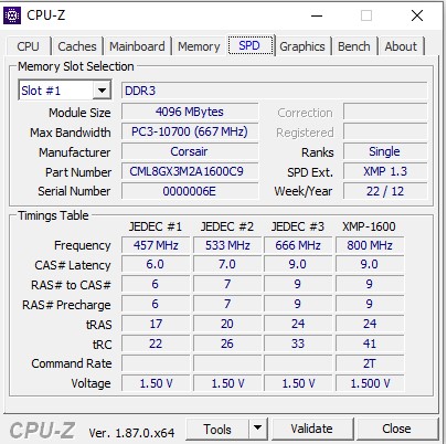

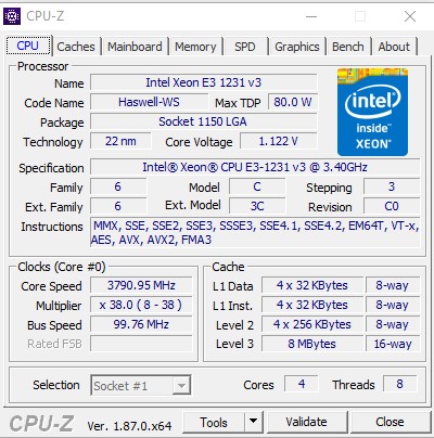

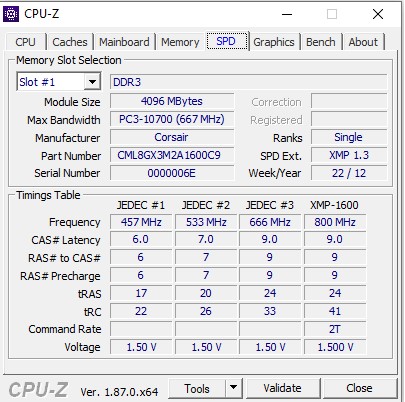

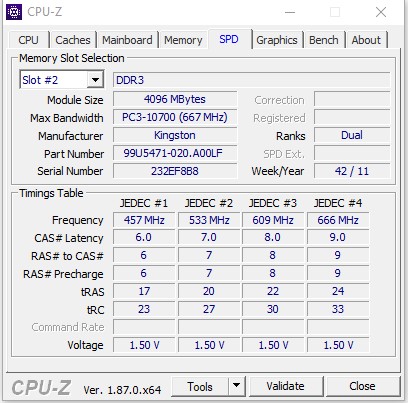

Zur Vervollständigung im Anhang Screenshots aus CPU-Z.

Und gerade die beiden Rigel gemischt, die sich (besonders bei den Kingston) nicht gut miteinander vertragen. Evtl. mal ein paar Tage lang erst mit dem Einen, dann mit dem Anderen testen.

Deine Xeon CPU unterstützt zwar ECC RAM, aber das Board nicht, dafür wäre eines mit C Chipsatz nötig gewesen, dann hättest Du auch ECC RAM verbauen können und keine Probleme mit RAM Fehler bzw. könntest im BIOS des Boards erkennen wie viele Singlebitfehler korrigiert wurden und auch ob nicht korrigierbare Mutlibitfehler aufgetreten sind.
