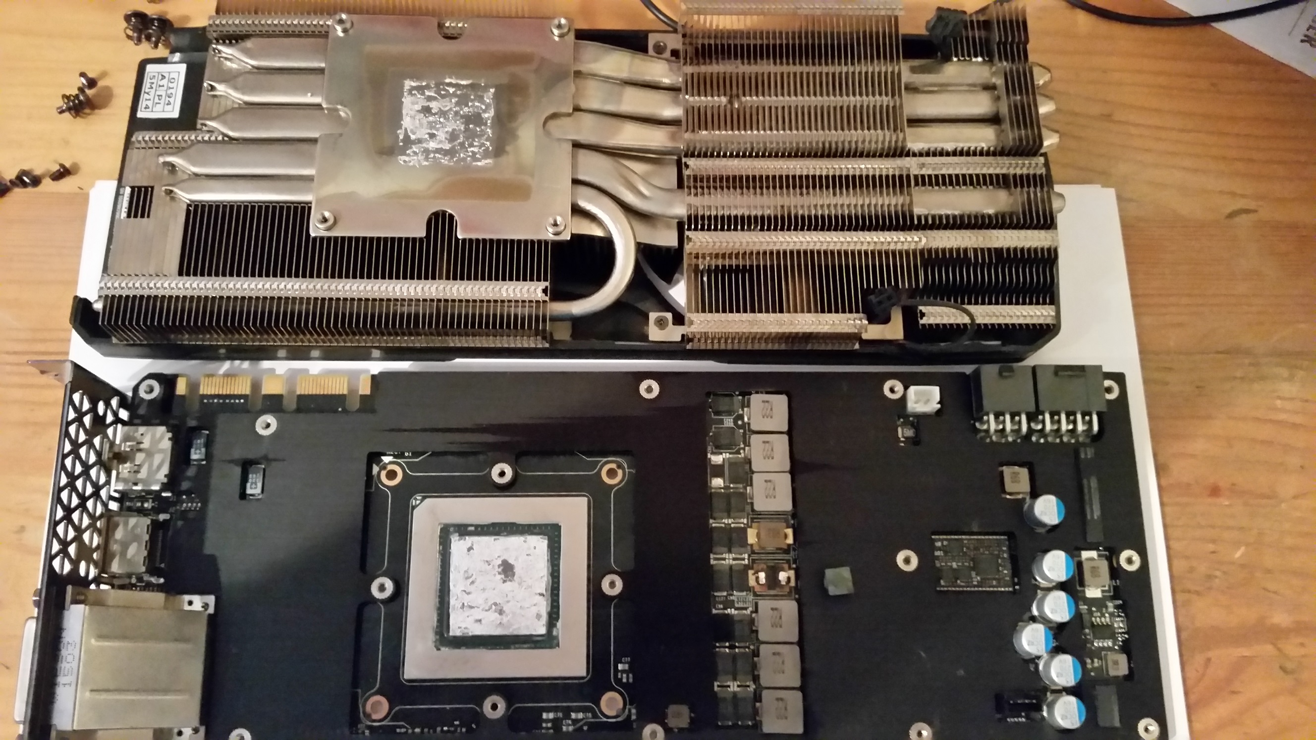

Ich frage das nur deshalb, weil ich selbst die Erfahrung gemacht habe dass es der Lebenserwartung nicht unbedingt zuträglich ist, da ich wusste das die Werte über ein MOD-BIOS schon ausgehebelt waren habe ich mich sehr gehütet im Afterburner außer den Taktraten überhaupt irgendwas anzufassen (weil zum Beispiel 1% PowerTarget in Wahrheit weitere 3% bedeuten) und trotzdem nach acht Monaten mit sehr guter Gehäusekühlung und Flüssigmetallpaste den Höchstpreis bezahlt weil mir die Spannungswandler für den VRAM (R33) geplatzt sind, die praktischerweise gar nicht gekühlt wurden.
Das sieht dann eventuell so aus: tote980Ti2.jpg
Das Lehrgeld wird vielleicht nicht jeder gern bezahlen wollen für 150MHz mehr. Wenn man etwas weniger intensiv spielt passiert das vielleicht auch erst nach 24 Monaten. :)
Sicher das dies die Spannungswandler für ram waren? Normal sind sie getrennt von den anderen und am hinteren Ende der Karte.
@Cat Toaster: Was da abgefallen ist sieht(soweit ichs erkennen kann) nach Induktor aus, nich nach Mosfets. Die brauchen keine Kühlung. gekühlt werden nur die VRAMS und die Mosfets der Spawas, dafür ist die schwarze Platte da, darunter sind Wärmeleitpads. Normalerweise sollten die nicht nach 8 Monaten kaputt gehen, nicht ohne OV und Mod Bios. Wenn du was wertigeres willst, kauf dir nächstes mal ein echtes Custom-PCB, ne EVGA Classified oder ne KFA HOF etc...die sind für höhere Spannungen gemacht, die Wandler auf den Teilen sind ein ganz anderer Schnack als das recht simple Refferenz-Zeug.
was ist das eig. für ne Karte? Ne Evga SC? Hast du das Teil RMA gegeben?
Das ist in der tat eine der beiden Phasen für den VRAM. Wundert mich, die kann man bei der SC doch gar nicht übervolten? War der Speicher übertaktet? Hattest du ein eigenes Bios auf die Karte gespielt?

Ja nun, ich hab ja geschrieben was auf dem Bauteil steht. Hab dazu nur gefunden:
2 Phases/VRMs/Mosfets labeled "R33", presumably powering the GDDR5

Ist jedenfalls unlustig wenn das bei XCOM2 plötzlich anfängt zu stinken, dunkel wird und sich von der Platine sprengt. Könnte mir vorstellen dass das nicht passiert weil alles super ist. Kann natürlich hoffentlich nur ein Einzelfall sein. Das mir wegen der 800 Tacken nachher nur nicht rumgeheult wird wegen der 100MHz und "läuft in ein Limit". ;)
Die haben aber auch extra noch einen Metall-Kühlblock über den Spawas unter dem Kühler.
hast du etwa ein Classified Bios auf ne normale EVGA Sc gespielt? Sehe ich das richtig?
edit: sorry, hier stand schund. hab 980 und 980ti verwechselt. 300 Watt TDP sind jetzt nicht sooo viel für ne 980ti. Aber welche "Tuningmassnahmen" haste den nun ergriffen für diese arme gemarterte Karte da oben? Würde mich schon interessieren.
da bei dir ne VRAM-Phase am Arsch ging, könnte ich mir vorstellen, dass du ein Bios mit erhöhtem memory-Vcore aufgespielt hast. Für die Classified sind welche von 1.6-1,8 V in Umlauf. Allerdings steht oft dabei, dass normale Refferenz-PCBs das oft nicht überleben. Das da oben ist ein Refferenz-PCB, damit kannst du keine Experimente machen. Vergleich mal ein Classified-PCB mit dem da oben.Das ist als wenn du ein 50eu Mainboard mit nem Asus Maximus vergleichst. Auch die Zotac AMP! extreme hat ein überarbeitetes PCB mit viel stärkerer Spannungsversorgung.
Die Superclocked, die auf Referenz basiert, hat 1,5V beim Speicher? Bei meiner ist der Speicher im Mod-Bios um leichte 150MHz höher, allerdings habe ich das Original-Bios verwendet und keines von der Classified. Und das Powertarget habe ich nur auf 275/304W und nicht auf 300/350W.
