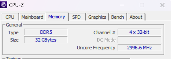

Hi :)
Ich bin grad dabei meinen neuen Rechner aufzusetzen. Neuestes BIOS habe ich schon mal installiert.
Da habe ich gesehen, dass im BIOS steht mein RAM hätte 4800MHz. Ich habe aber 6000er gekauft.
Taktet RAM runter wenn es grad nicht intensiv gebraucht wird oder sollte da immer 6000 stehen?

Ist da gerade nur ein Modul verbaut?
Wenn nicht, bist du im Single Channel mit 2x32 BIT,
hier müsste 4x32 BIT stehen bei DDR5 und einem Kit im Dual Channel.
Ich habe 2x32GB verbaut, und laut Mainboard Handbuch mussten die in A2-first und B2-first rein.
Es werden auch 64GB erkannt. Was muss ich denn einstellen für den Dual-Channel?

Hendoul schrieb:
Ok, EXPO ist nun aktiviert, aber es steht nach wie vor 2x 32-bit.
Was kann ich noch versuchen?
RAM aus und wieder einbauen wäre ein Versuch wert.
Das ginge, wäre aber sehr mühsam, weil der CPU-Fan da im Weg ist. Und den wieder in der richtigen Höhe anzubringen hat mich heute schon mal 15-30min gekostet :D
Ist denn CPU-Z hier immer korrekt? Kann ich das auch noch anderweitig überprüfen bevor ich wieder an der Hardware rumbastle?
