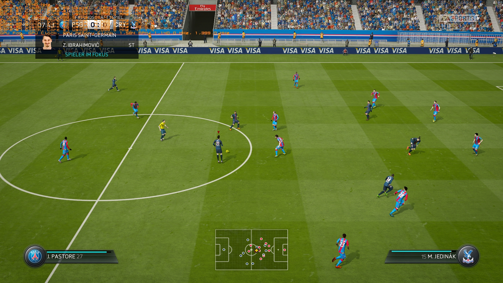

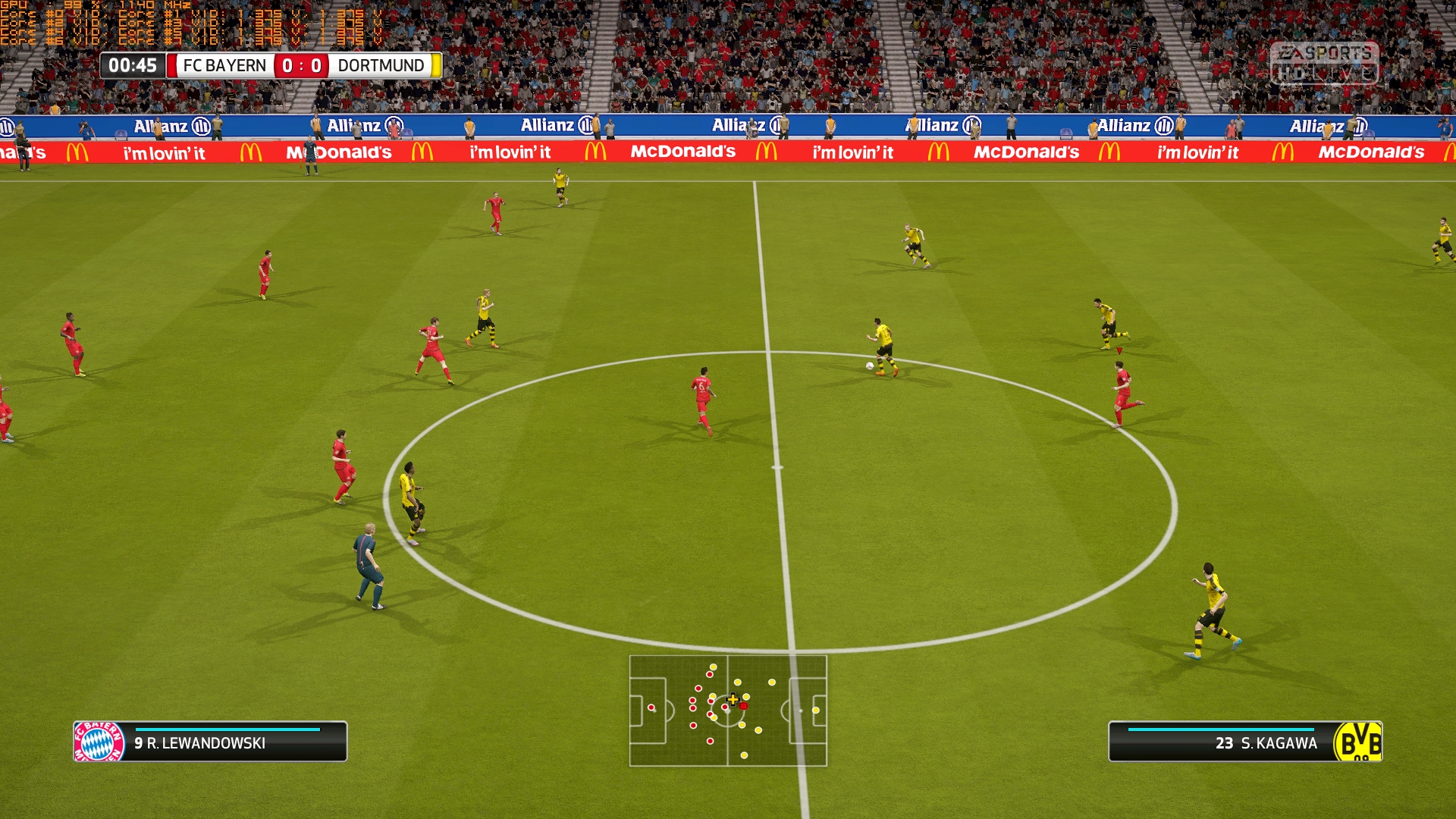

HisN schrieb:Interessant ist der Wert wenn es ruckelt. auch ohne Graph.
Das funktioniert aber nur per OSD... wenn man per Alt+Tab auf den Desktop zurückgeht um den Taskmanager anzuschauen taktet die CPU eh runter...
Im OSD wird der CPU Takt aber auch nicht auftauchen wenn der Afterburner das nicht anbietet, oder?

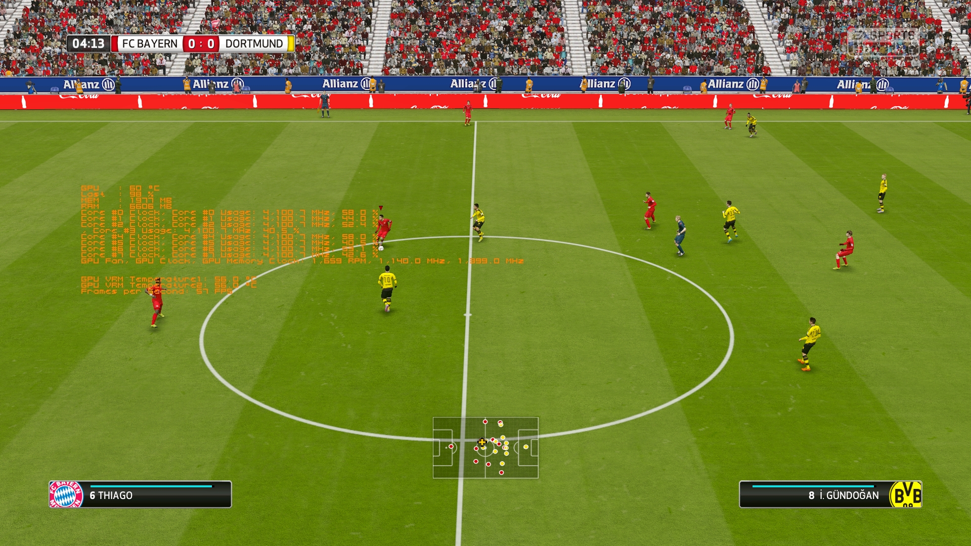

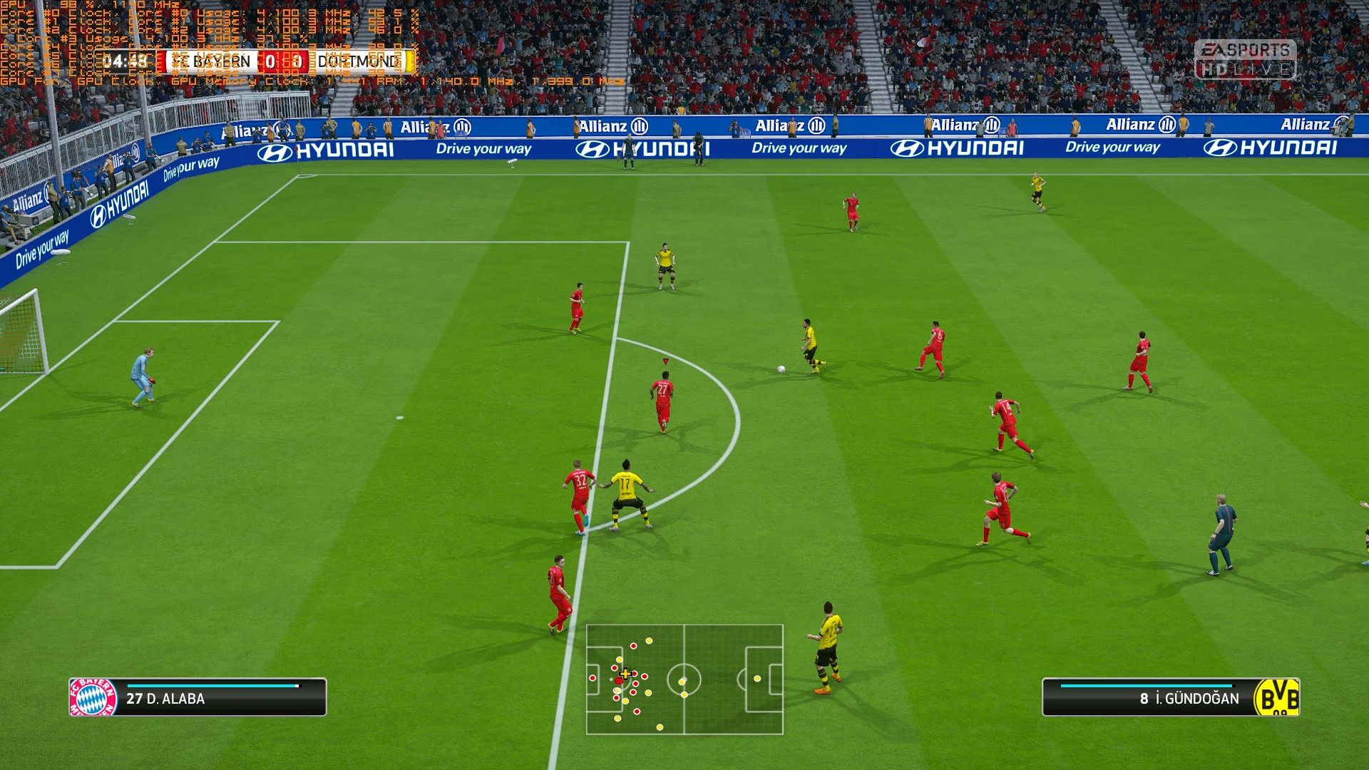

Jetzt mal in Orange...
Aber sind das nicht falsche Informationen, braucht Ihr nicht andere Daten? Wenn ja, bitte sagen was ich im Afterburner oder den anderen Programmen umstellen muss?

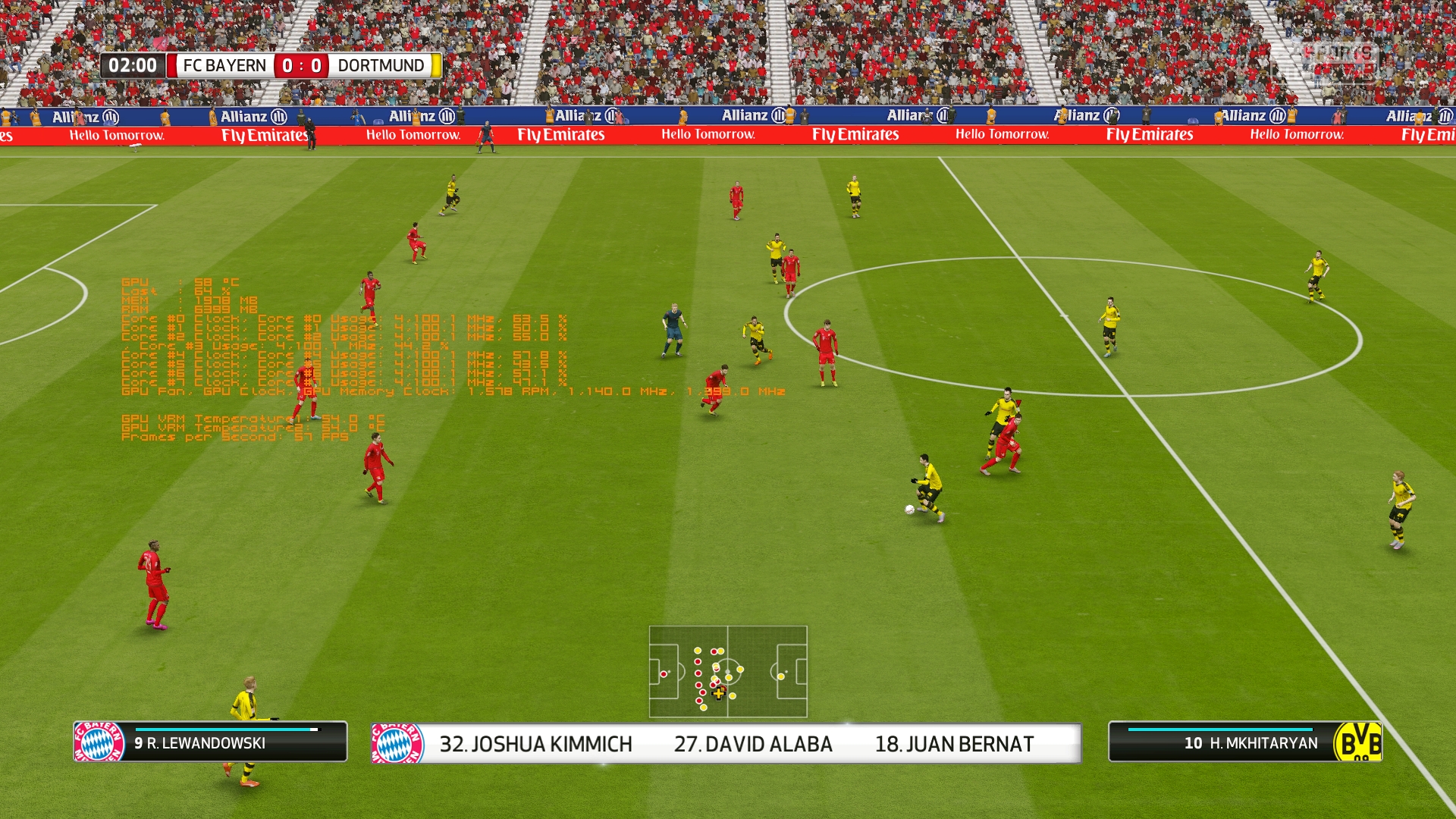

Naja, die VID der CPU interessiert nicht so sehr.
Takt wäre schön. Und wenn das die Auslastung der Graka da vorne ist, dann sieht es so aus, als würde sie volle Pulle ackern. Das bedeutet dass sie in DIESEM Bild der Flaschenhals ist. FALLS die Prozentzahl da am Anfang die Auslastung ist.
Welches ist denn der Takt in den Settings bei Hw Info?
Cpu Clock Usage oder Ratio??
Ich kann leider nicht ersichtlich Herausfinden , ob mit der GPU Prozentzahl die Auslastung gemeint ist? Wisst ihr, wo das in den Settings steht?

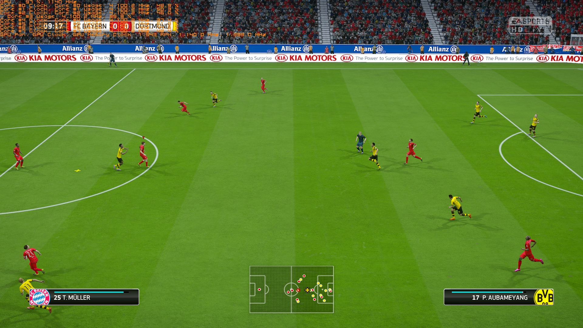

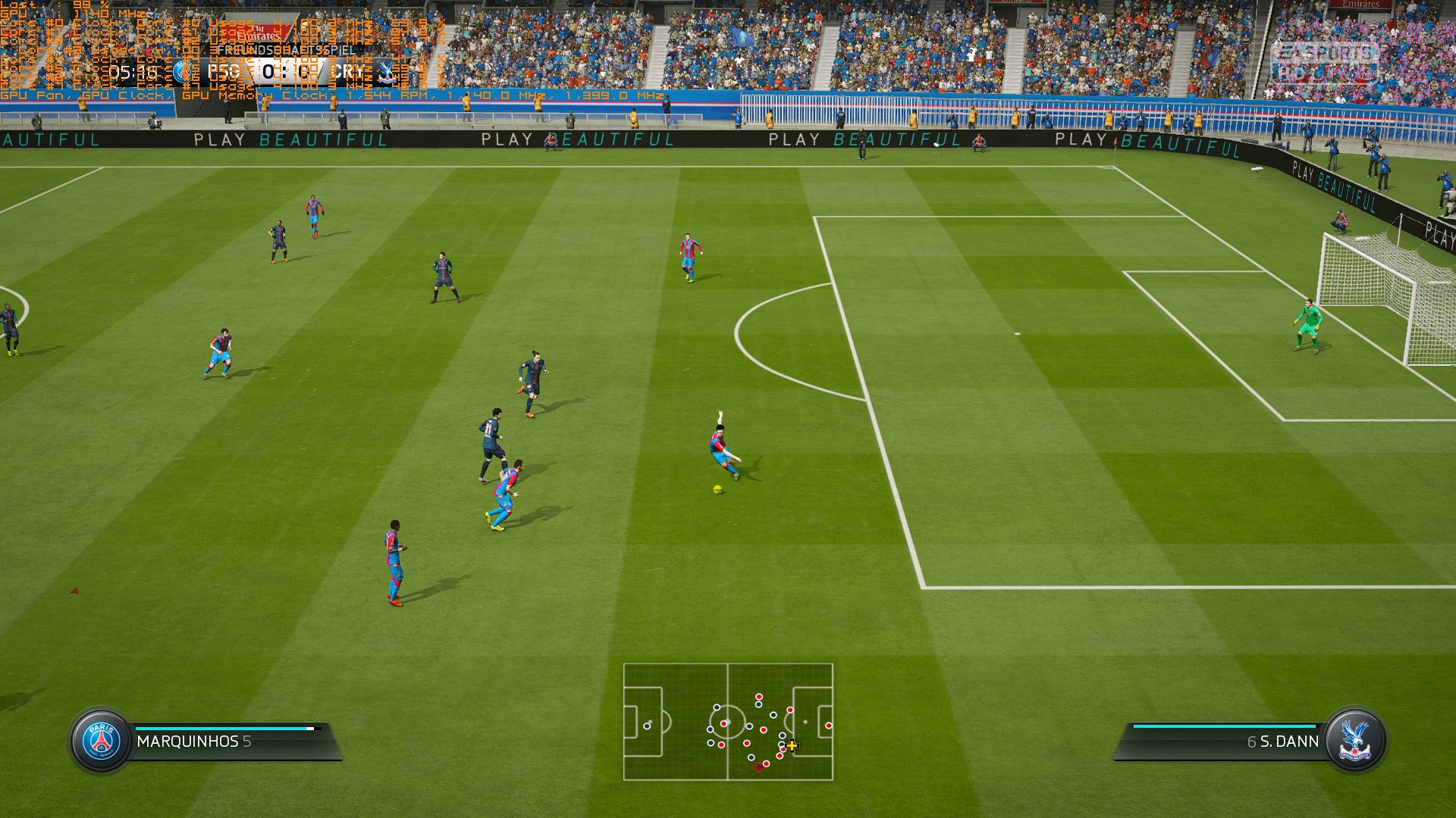

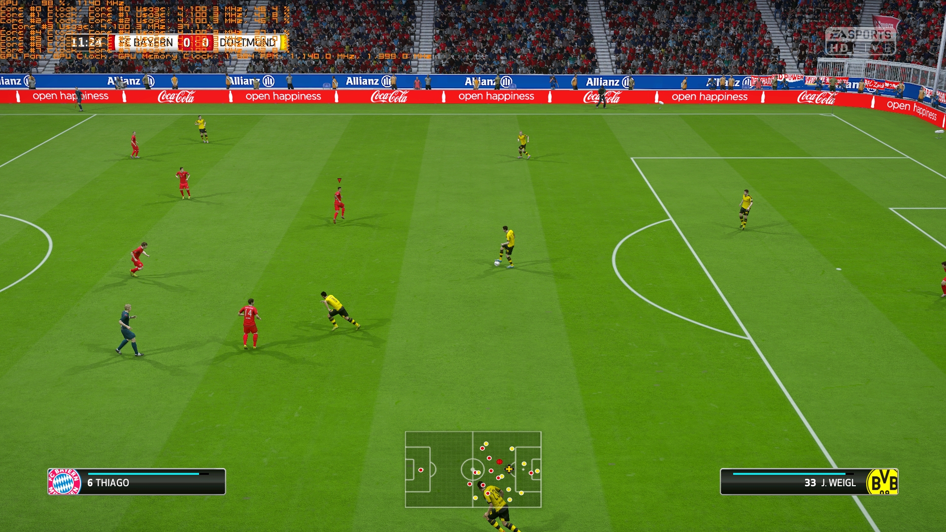

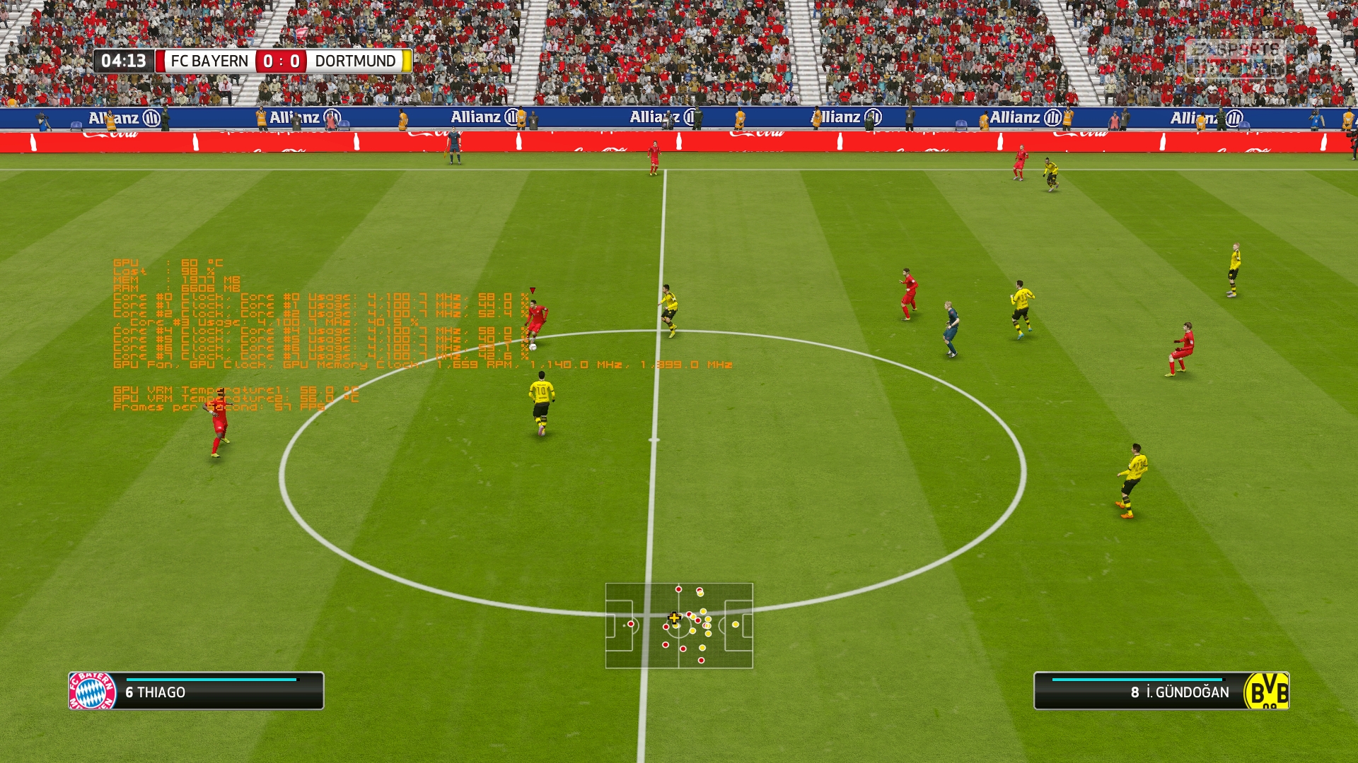

Schreib bei Gruppennamen ändern auch Auslastung oder Last daneben, dann wissen die Leute die Deine Screens sehen auch was da steht.
Und der CPU-Takt steht bei HWinfo direkt hinter der VID
Kann man auch Umbenennen, damit die Leute wissen, was sie da sehen und nicht nur mit Zahlen erschlagen werden :-)
Nicht perfekt wegen Dem weißen Balken, aber hoffe man kann trotzdem was sehen

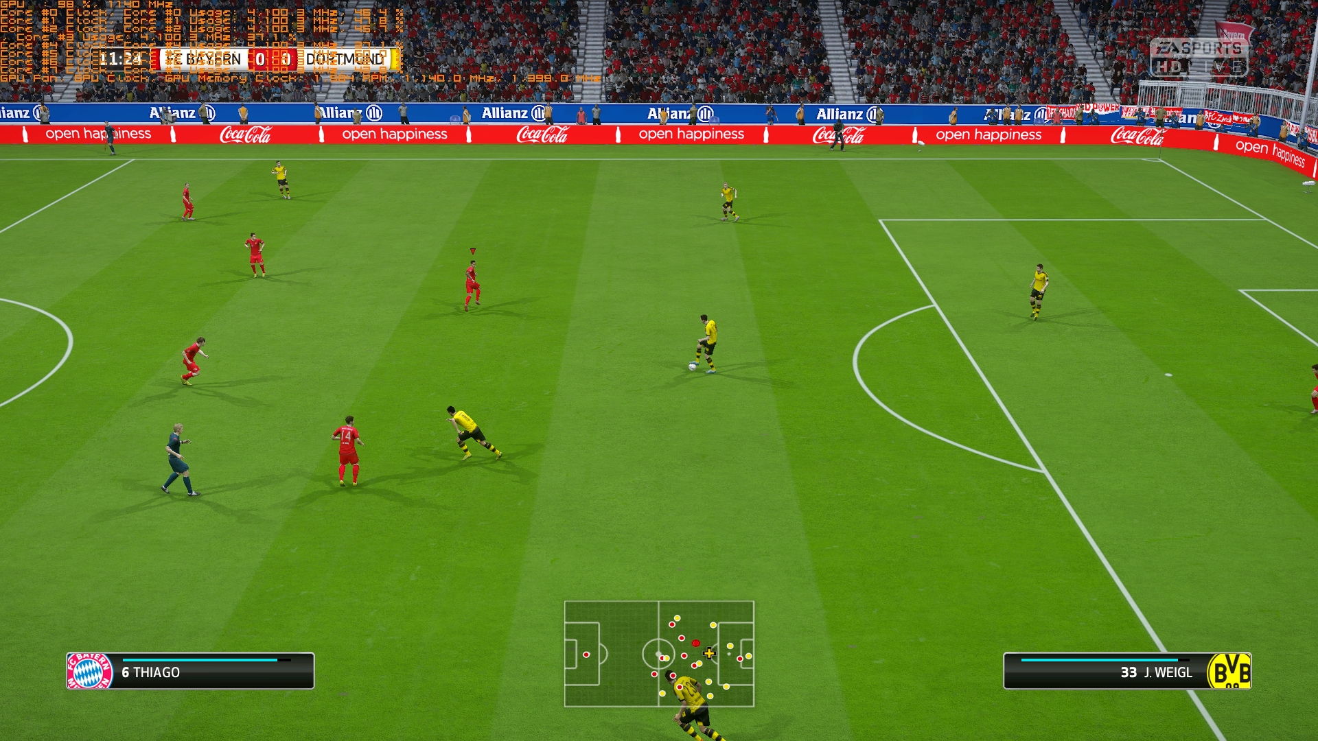

Ja, ist tatsächlich die Last der GPu, was oben in % angezeigt wurde.... Die GPU müsste das Spiel doch aber packen, das wundert mich?
Stimmt denn alles mit der CPU?
Ja, ich habe versucht immer halbwegs Zeitig zu drücken, wo kleine Ruckler auftraten

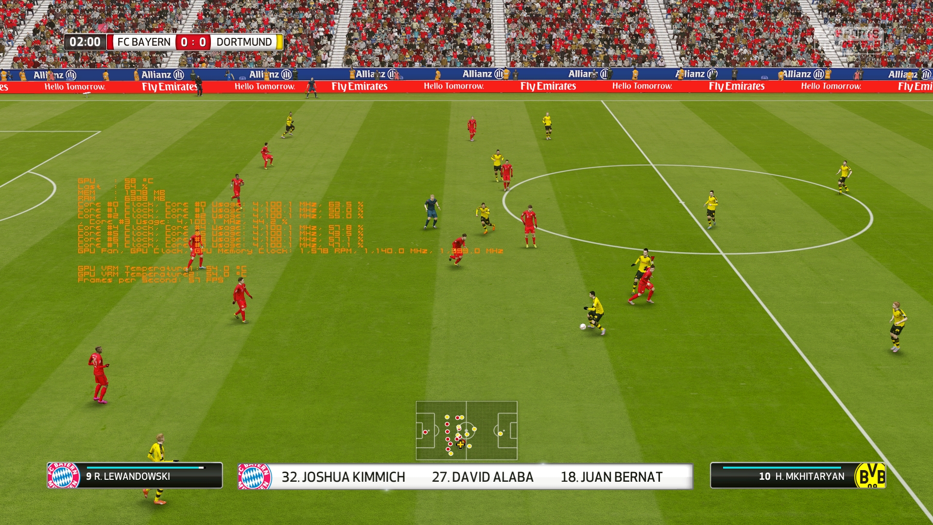

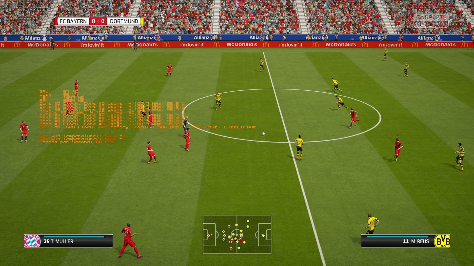

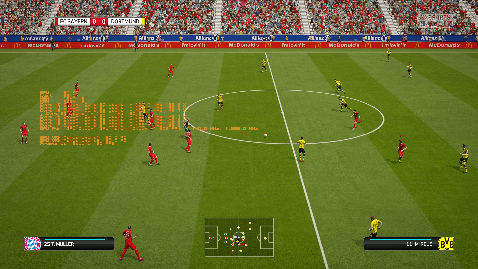

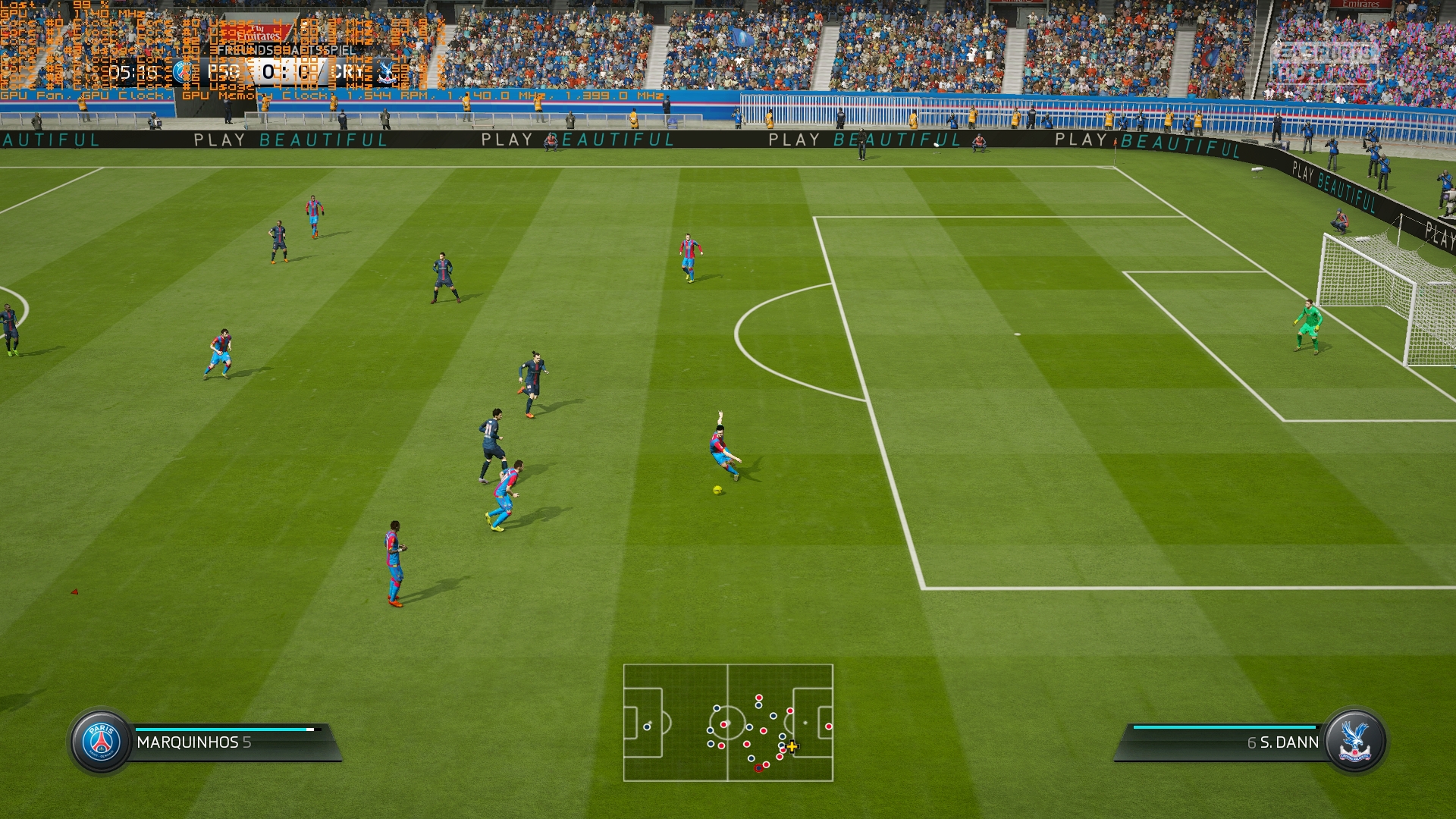

Den CPU-Kram wieder weg. Der sieht gut aus. Hast Du mal drauf geachtet ob da IMMER 4Ghz anliegen? Oder ob die Zahl sich ändern wenn es Ruckelt? Ändert sich bei der Graka die Zahl wenn es Ruckelt deutlich?
Die Anzeige vielleicht nach unten Links oder rechts, dann kann man sie auch besser sehen.
Und dann bitte noch die Füllung vom VRAM dazu. Speicher Auslastung und RAM Auslastung kannst Du eigentlich auch gleich aktivieren.

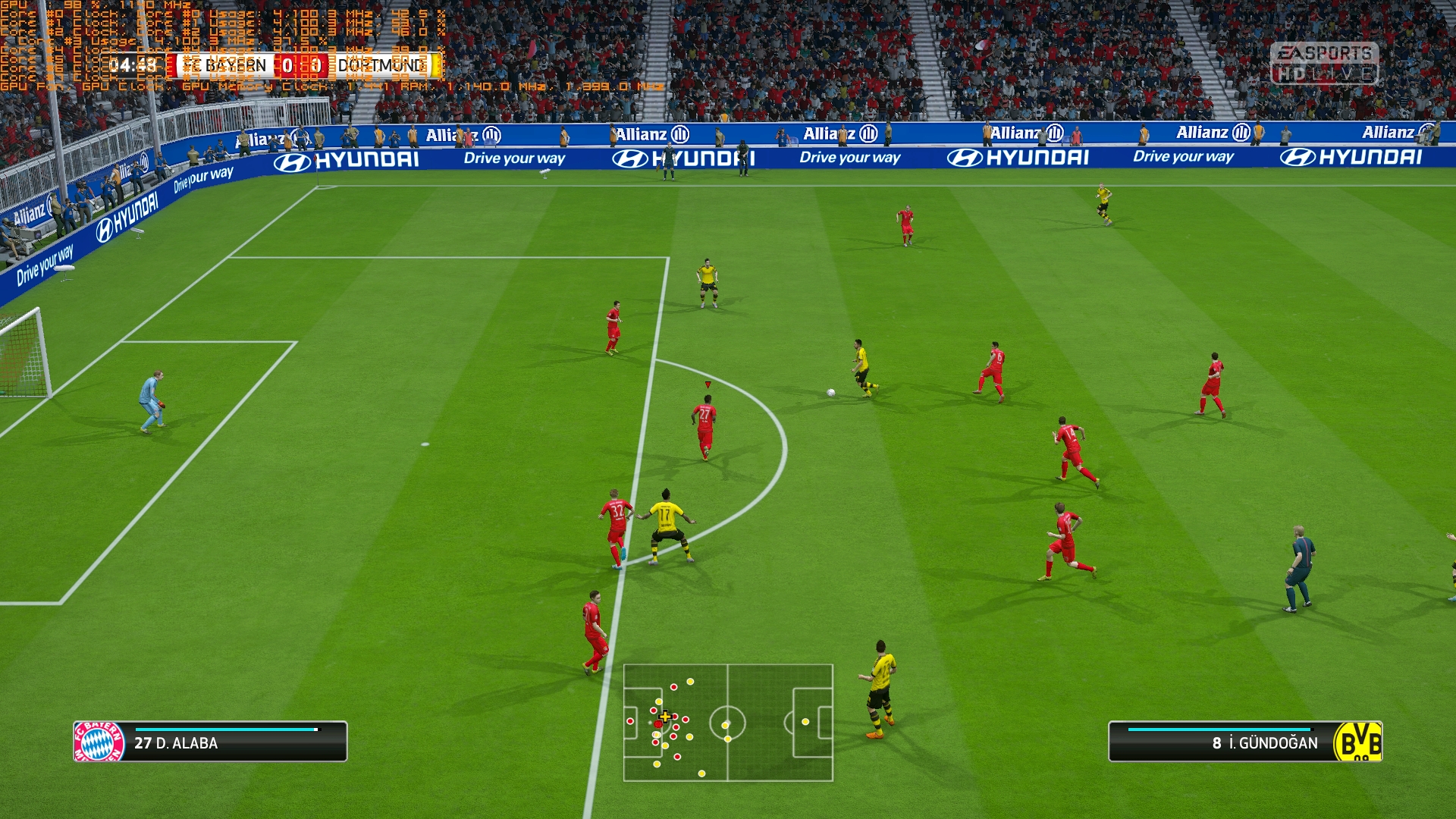

Also die 4Ghz stehen dort immer nahezu unverändert, egal ob es ruckelt oder nicht.
Die Last der GPU ist meistens bei 95-99 % ab und zu fällt sie mal für 1 Sekunde auf 67-70%, jedoch eigentlich konstante 95-99%
Wenn es ruckelt, bleibt die Last eigentlich konstant und schwankt nicht!
Mache jetzt neue Bilder
Danke
Danke

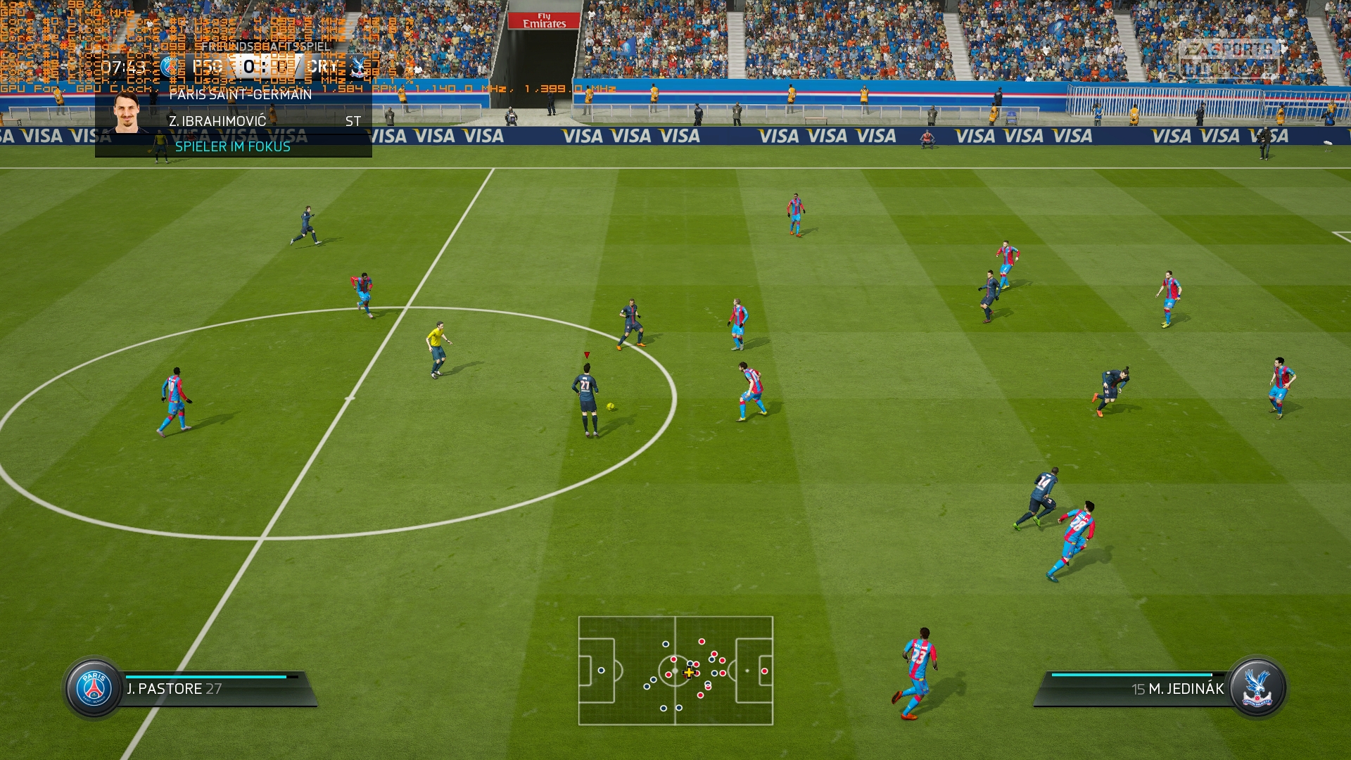

Hmm.. Du spielst mit 60 FPS vsync.
Ich könnte mir vorstellen das Du Ruckler bemerkst, wenn die Karte die 60 FPS nicht zu 100% halten kann.
Dann ist der Speicher der Karte übervoll.
Um noch mal auf meine Vorschläge zurückzukommen.
Speicher der Karte entlasten indem Du Anti-Aliasing ausschaltest, die Texturen eine Stufe zurückstellst.
Eventuell mal schauen ob es weniger Ruckelig wirkt wenn Du vsync abschaltest fass das in dem Game möglich ist.
Ansonsten ist die Graka eventuell tatsächlich zu "langsam" für das was Du von ihr verlangst.

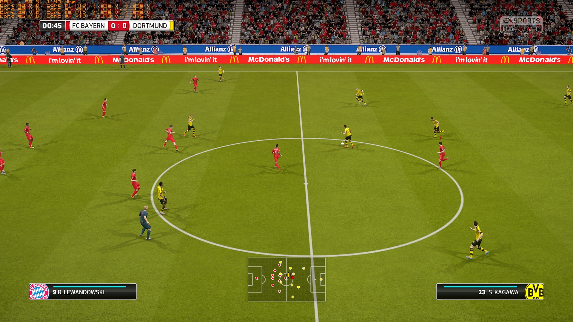

eine R9 380 ist ~25% schneller als die R9 270X, das wäre mir keine 200€ wert.
wenn das problem unabhängig von den grafiksettings auftritt scheint da noch irgendwas anderes im argen zu liegen.

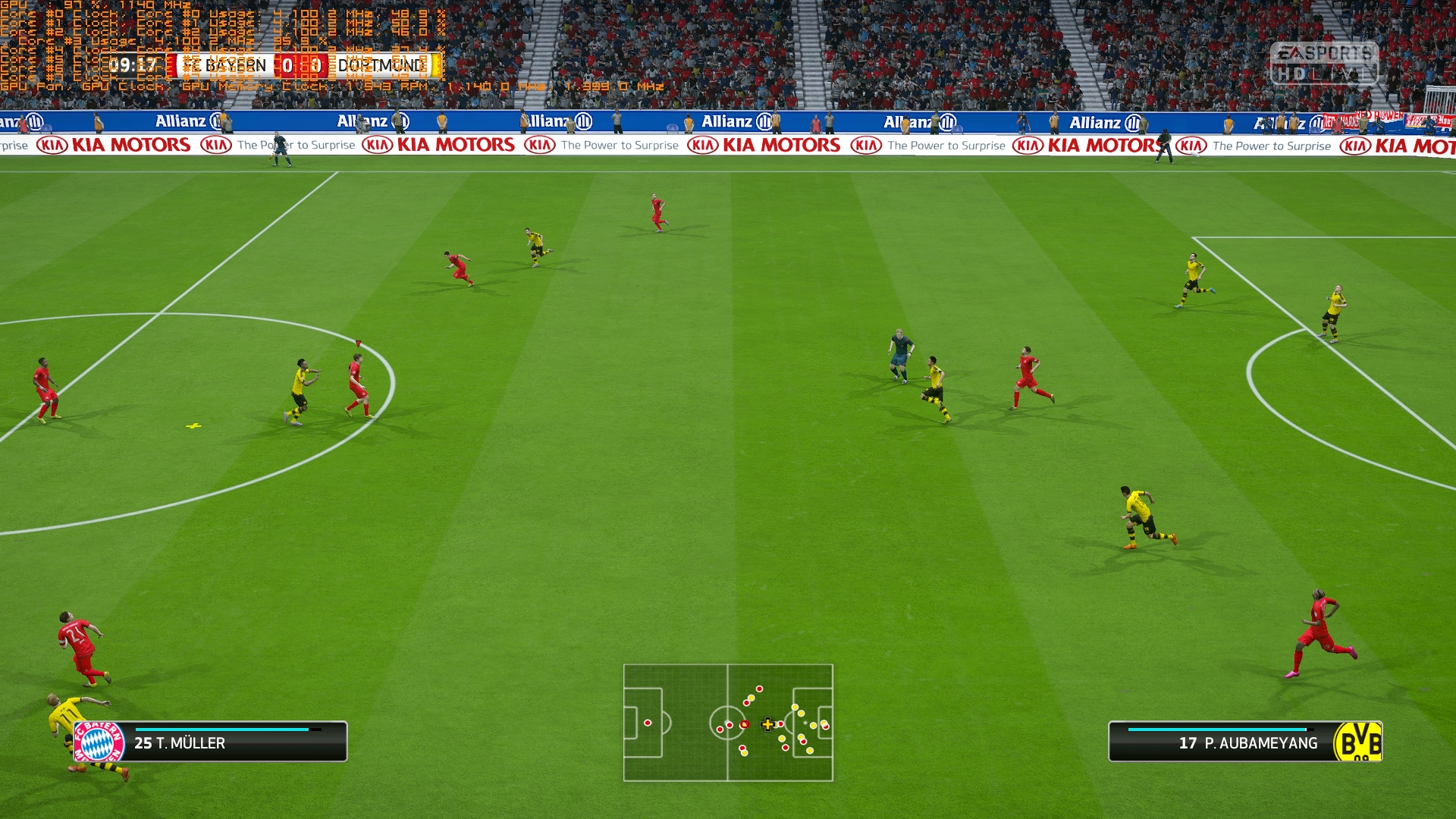

Hm, ja die Angst habe ich ehrlich gesagt auch, obwohl man auf den Bildern ja sieht, dass die Cpu konstante 4 bis 4,1 Ghz hält und auch nicht großartig schwankt.
Die GPU ist immer am Limit, was ja wie ich gelesen habe nicht unbedingt schlecht ist, jedoch beim VRAM immer bei 1900MB laut Bilder, selbst wenn ich die Settings etwas drossel, Anti Alaising von 4 auf 2 unter anderem, geht die VRam nicht zurück.....
Habe jetzt überlegt, wenn es sinnvoll ist, für die r9 380 x etwas drauf zu legen. Die kostest dort 224,90€ ?
Ist das eine bessere Steigerung zur 270x? Eigentlich ja oder?
Wie gesagt, wenn es die Spannungswandler bzw. das Mainboard wären, müssten man das doch am CPU Takt merken oder? Der ist ja in Ordnung. Deswegen habe ich das jetzt erstmal ausgeschlossen.
Vielen Dank
