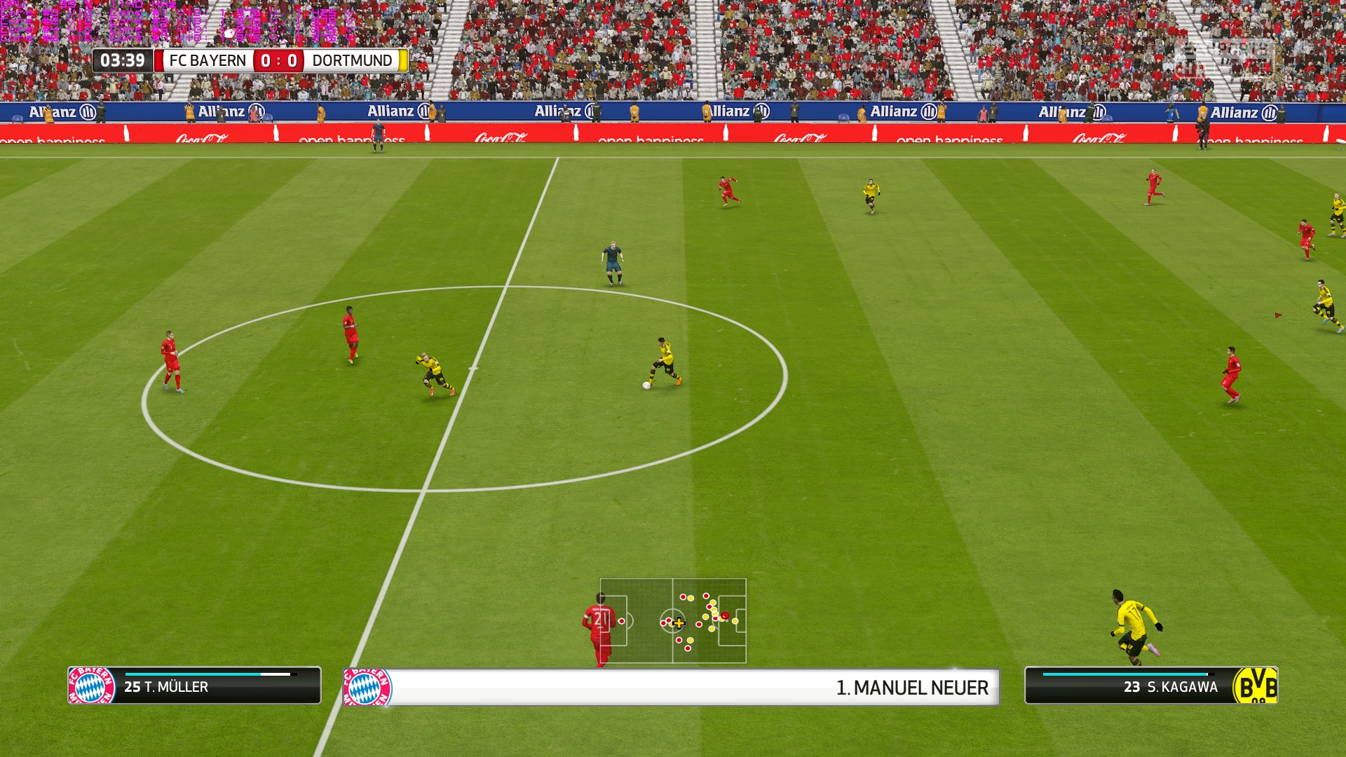

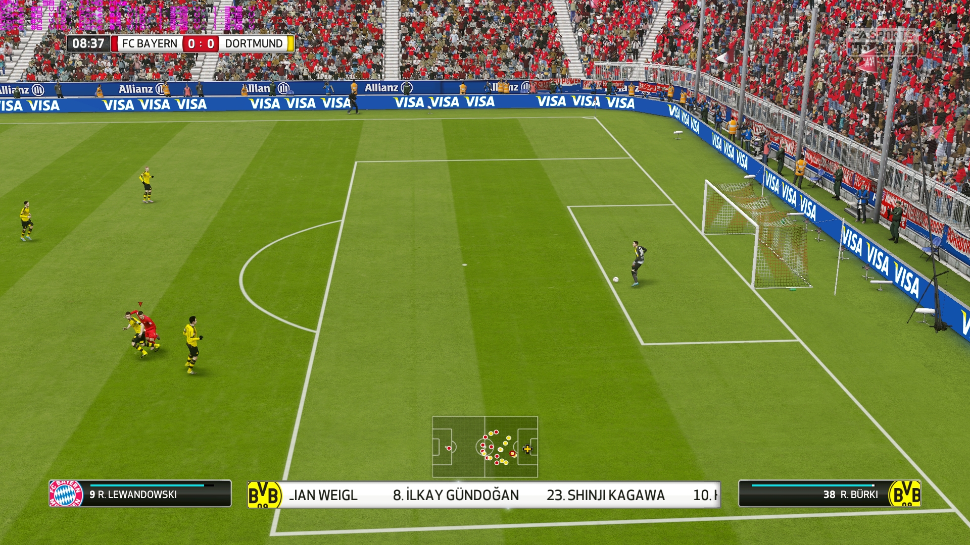

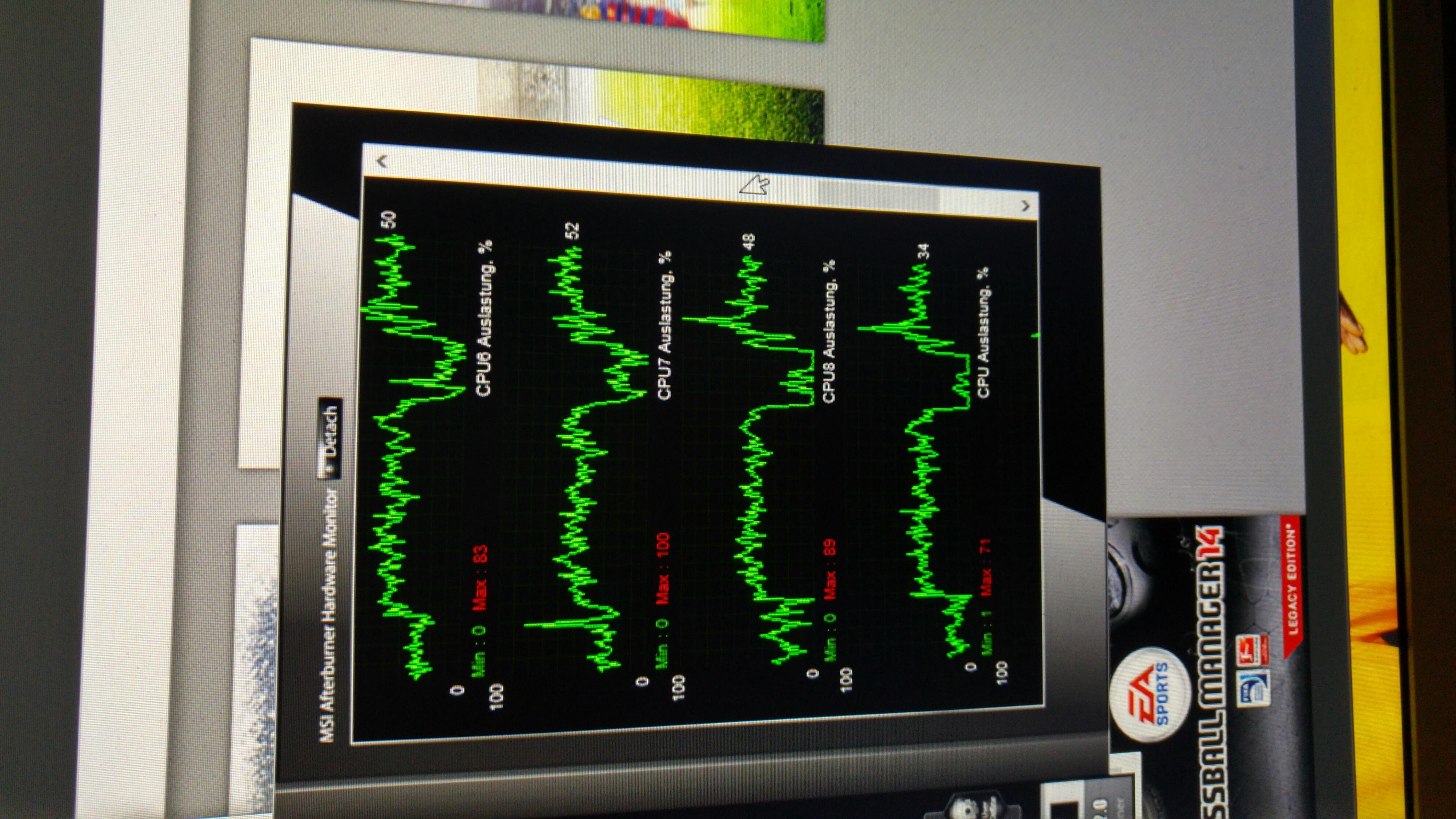

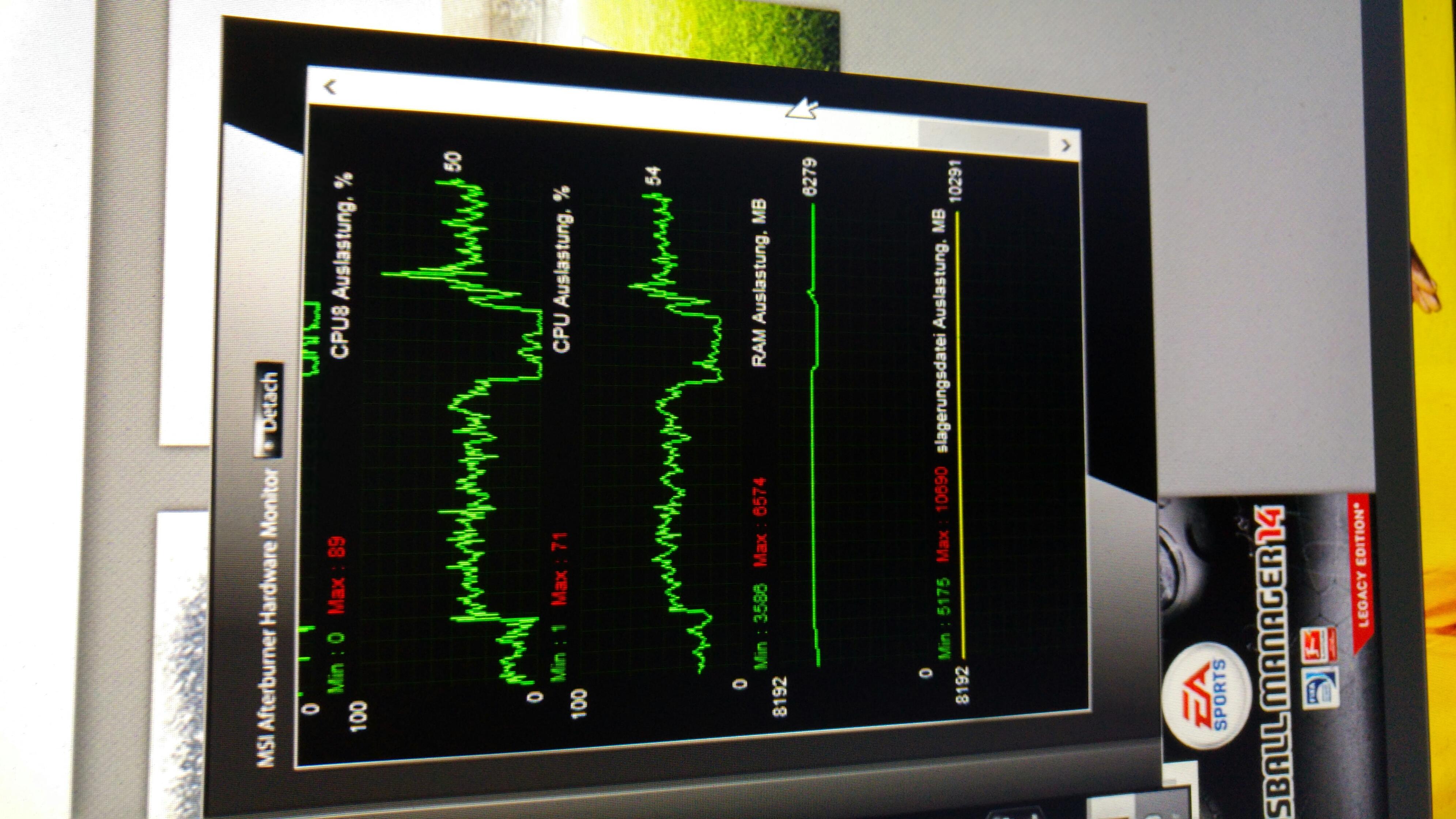

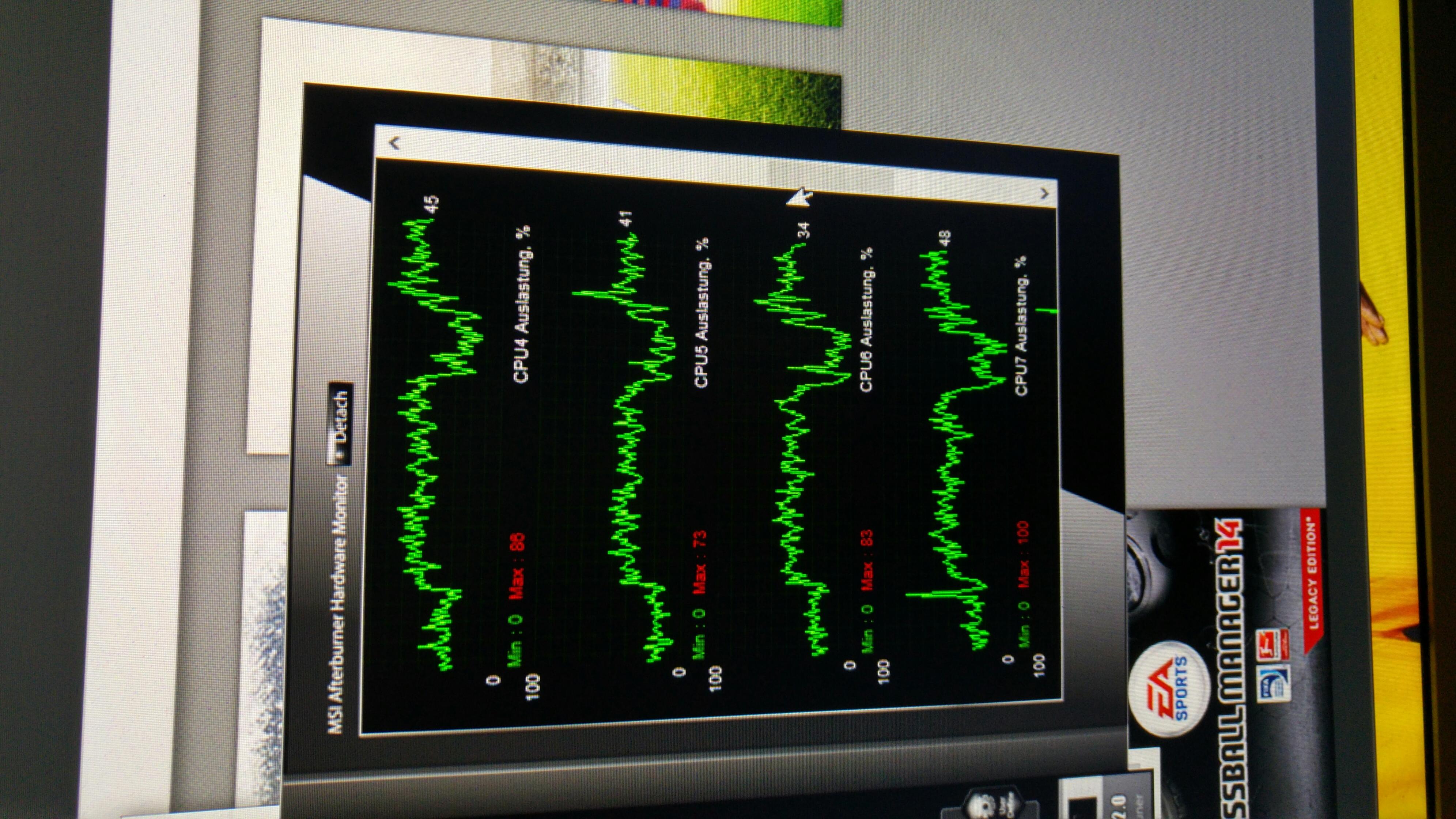

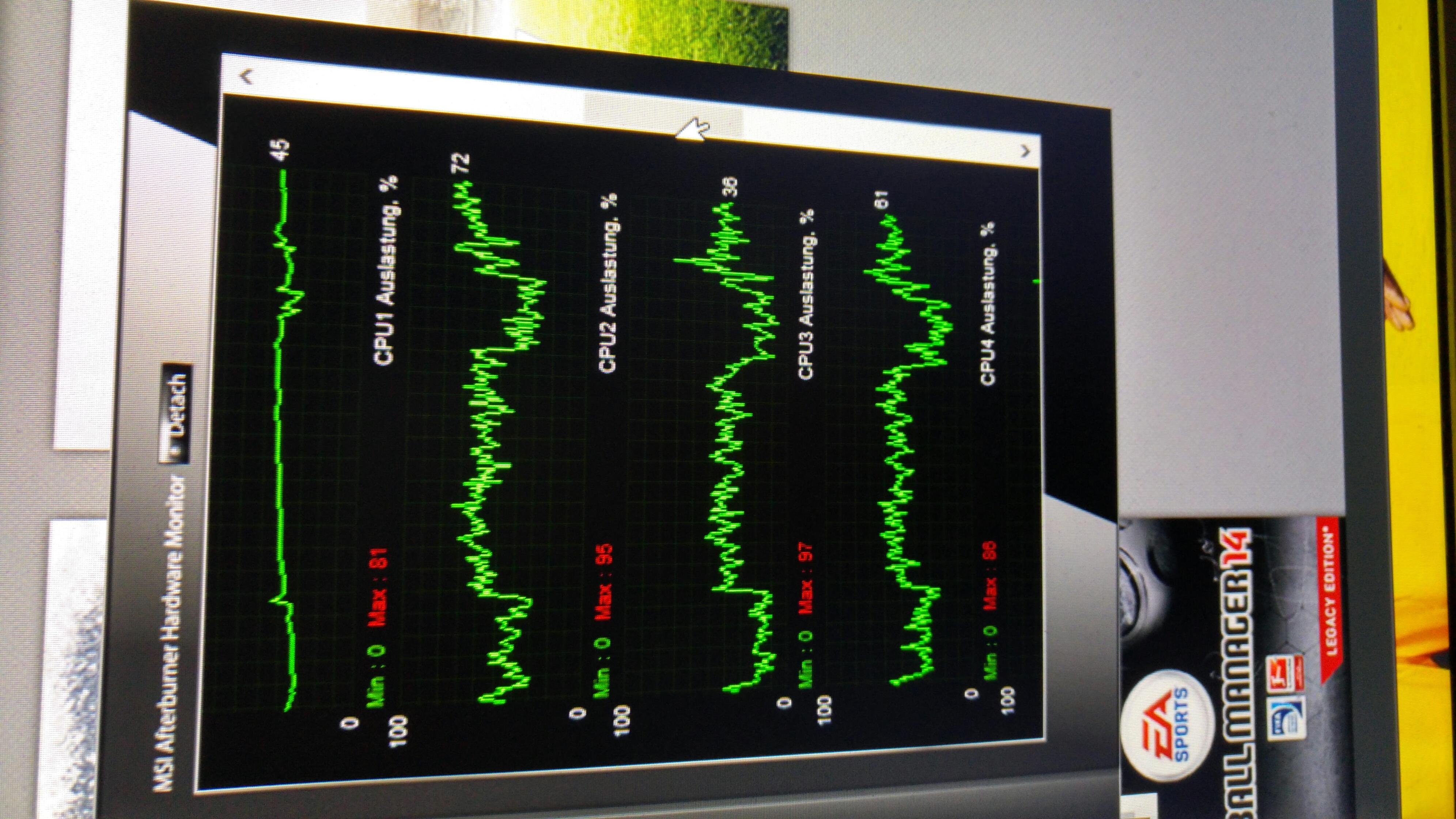

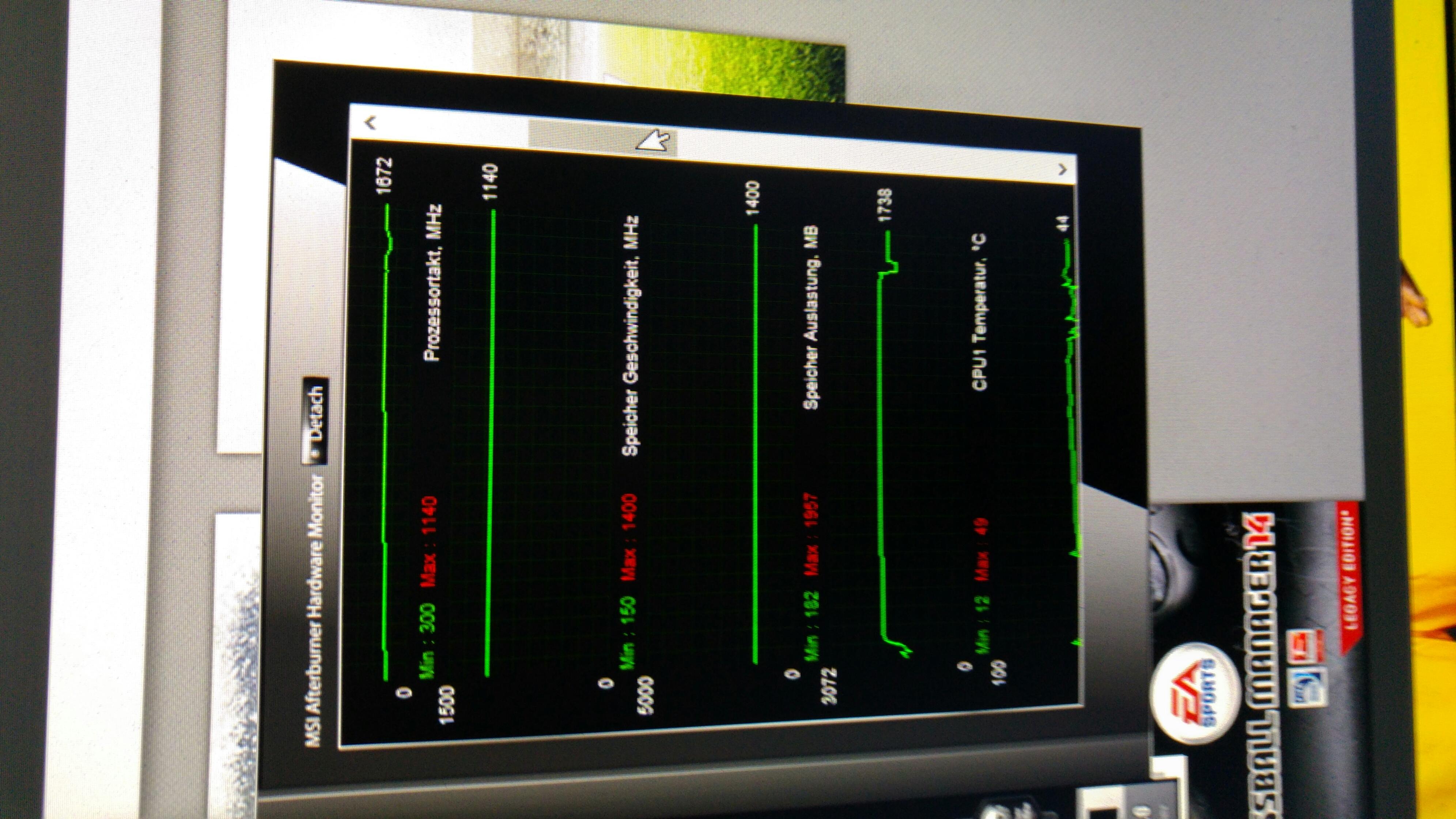

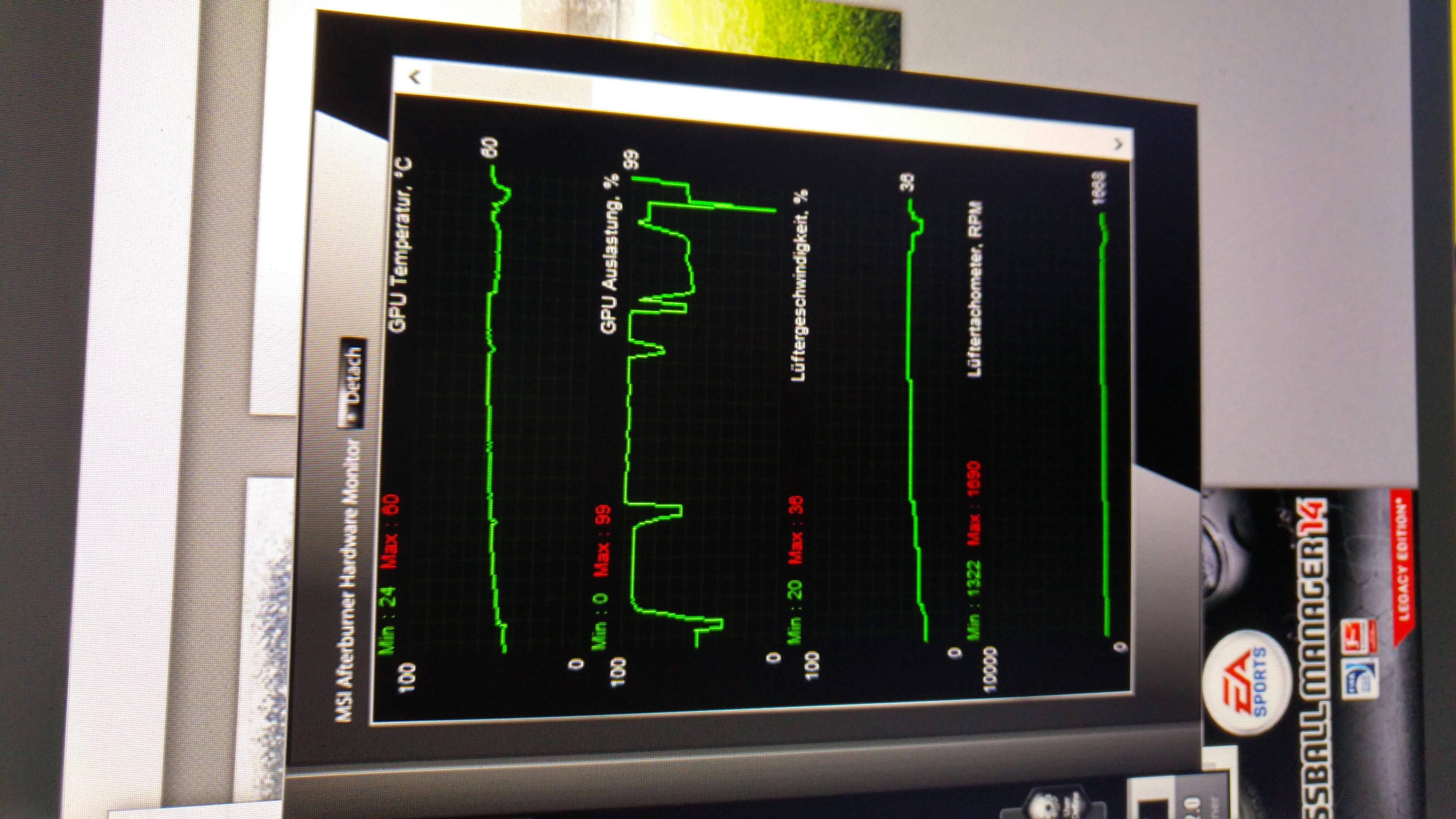

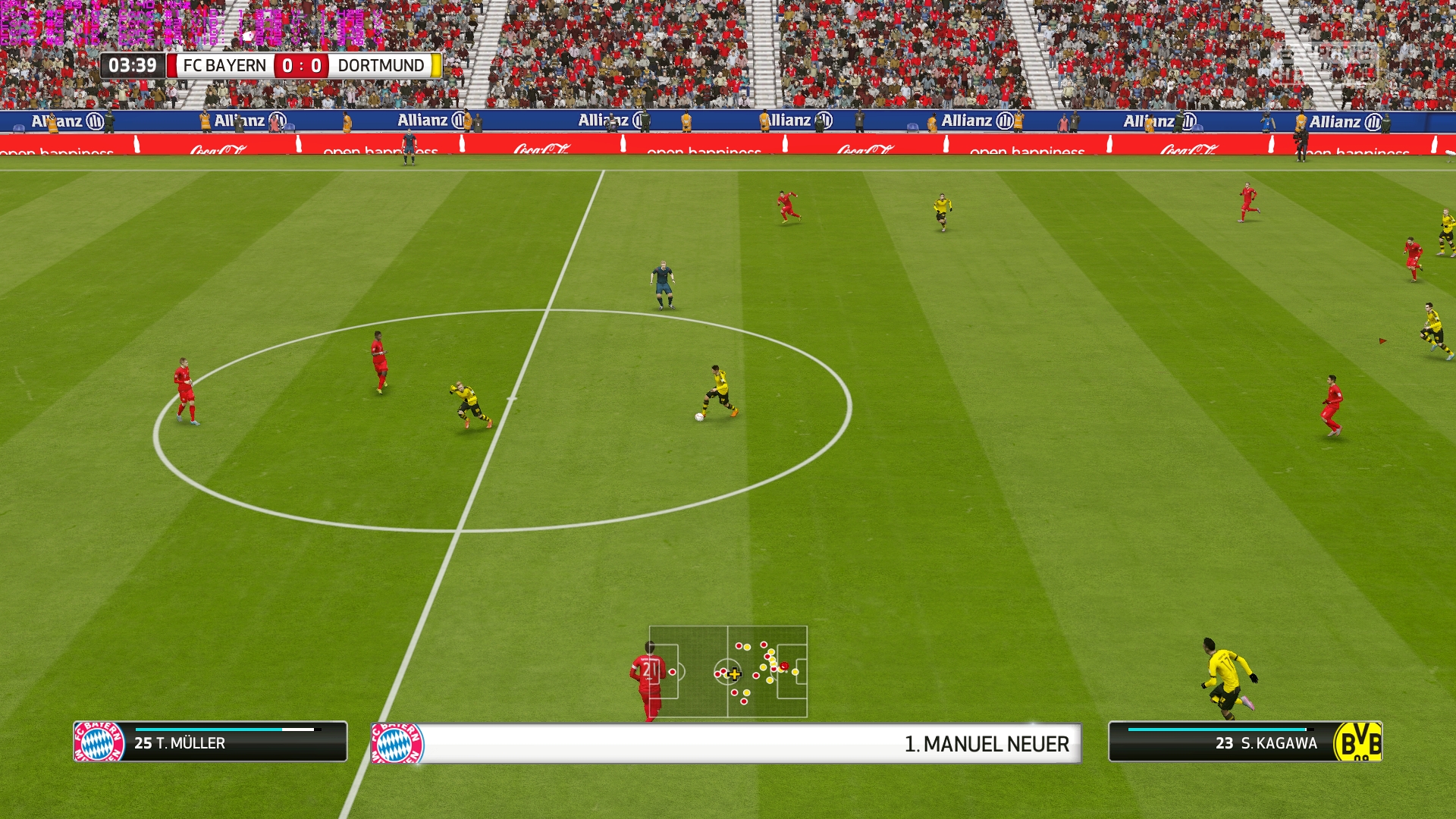

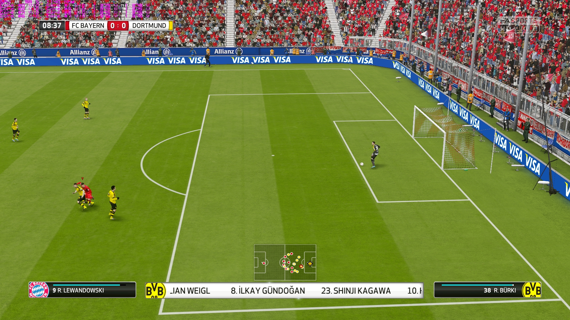

So, habe jetzt mal probiert, anhand des MSI Afterburner und HWInfo , euch mehr Informationen zu liefern.
Da ich so etwas zum ersten mal in meinem Leben gemacht habe, seht mir bitte nach, wenn es falsch oder fehlerhaft ist. Kann es dann natürlich neu probieren.
Zur Info, das Ruckeln war auch jetzt weider da, seit Spielbeginn. Erstes Bild ist direkt nach Beginn, zweites Bild etwas später.
Hoffe das Hilft euch? :)

Jesterfox schrieb:
Ja, wenn die CPU den Takt nicht hält und dabei selber nicht zu heiß wird liegt das am Mainboard. Die Spannungswandler (sind die Bauteile zwischen CPU und Anschlussblende) sind bei AM3+ leider oft ein Flaschenhals. Manchmal hilft es wenn man da irgendwie noch einen zusätzlichen Luftstrom hinbekommt (TopBlow CPU Kühler din deswegen für die AMDs besser geeignet)
Ok, zu dem Lüfter, heisst Top Blow, dass der Lüfter nach oben ausgerichtet ist und nicht zur Seite? Denn mein Katana 4 ist nach oben ausgerichtet mit dem Lüfter wie ich gerade sehe?? Direkt darüber ist auch ein Luftschlitz auf dem PC Gehäuse, dadruch sehe ich es gerade?
Jesterfox schrieb:
Interessanter wäre der CPU Taktverlauf aus dem Afterburner ;-) der sollte ja einen entsprechenden Graphen mitzeichnen. Also nach dem Ruckeln mal mit Alt+Tab auf den Desktop zurück und da nachschauen.
Ok, kann ich denn dann schnell per Screenshot irgendwie festhalten oder muss ich hier einfach reinschrieben?
Ich kann die Zahlen nicht erkennen. Rosa auf der rotweißen Tribühne ... nicht zu lesen.
Orange als Farbe bietet sich gut an.
TopBlow heißt das der Lüfter auf das Mainboard hin ausgerichtet ist, so wie auch beim original Kühler von AMD (oder z.B. dem Scythe Shuriken und grand kama cross)
Screenshot kannst du per Alt+Druck machen wenn der Afterburner das aktive Programm ist und dann einfach in paint einfügen und speichern. Alternativ gibts bei neueren Windows-Versionen auch ein Snipping Tool (wird über die Suche gefunden, Win 10 hats auf jeden Fall dabei)
@HisN: mir ist das OSD überhaupt nicht aufgefallen ;-) der Graph vom Afterburner dürfte aber aussagekräftiger sein.

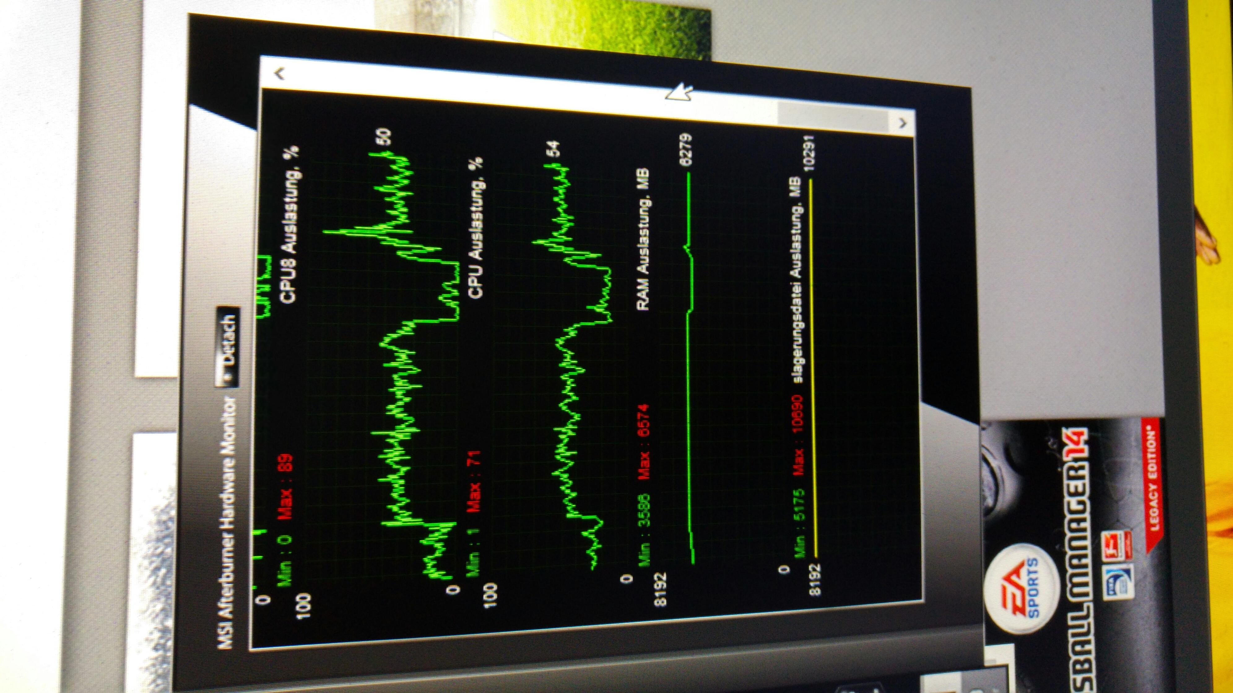

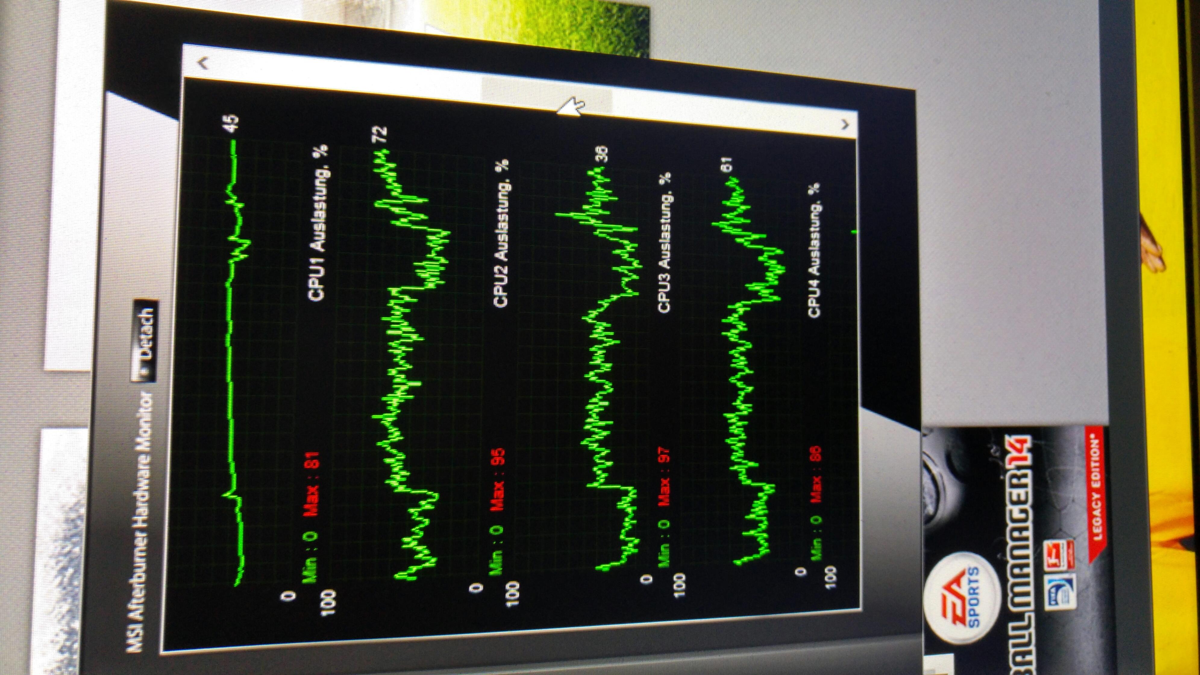

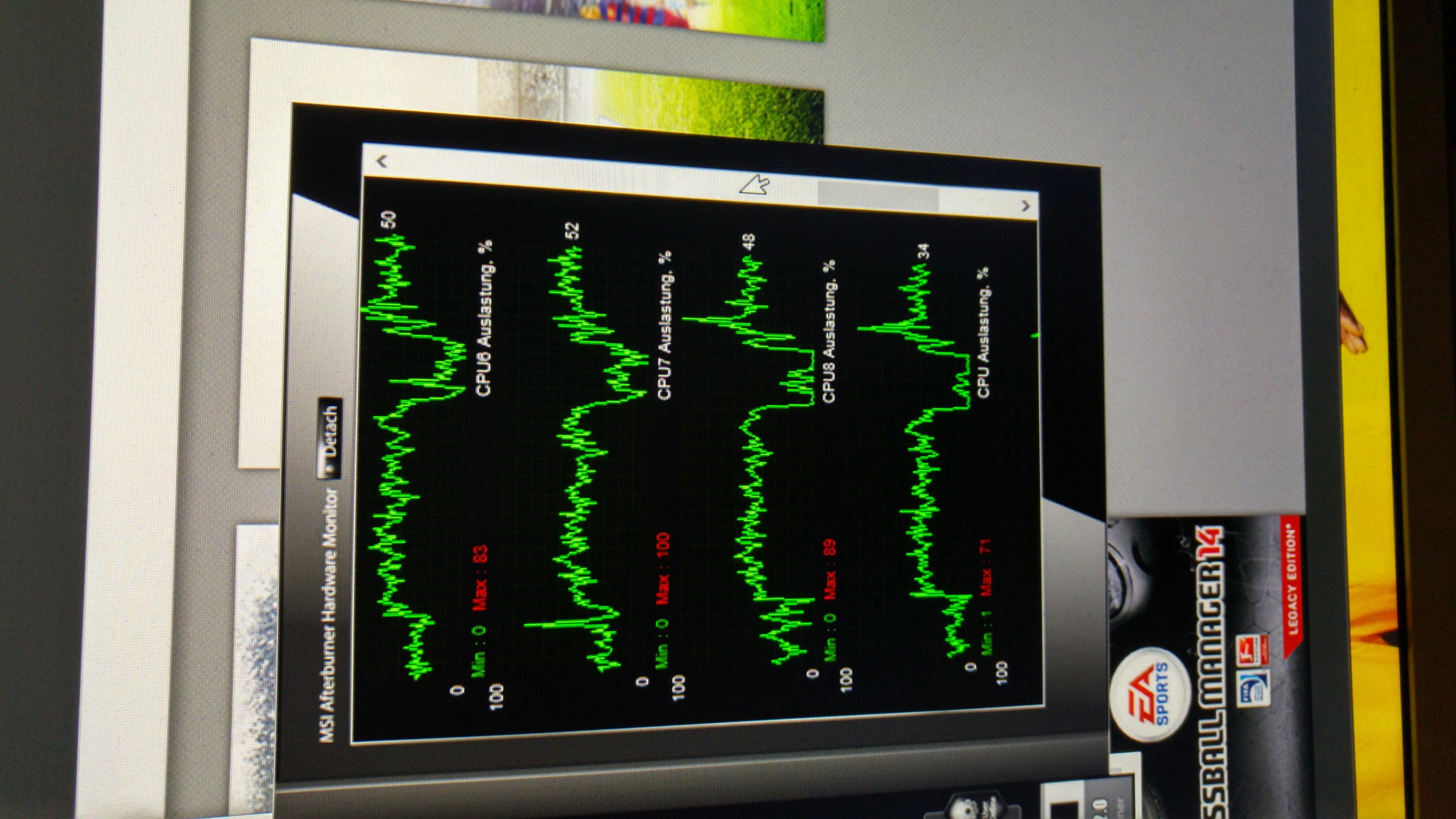

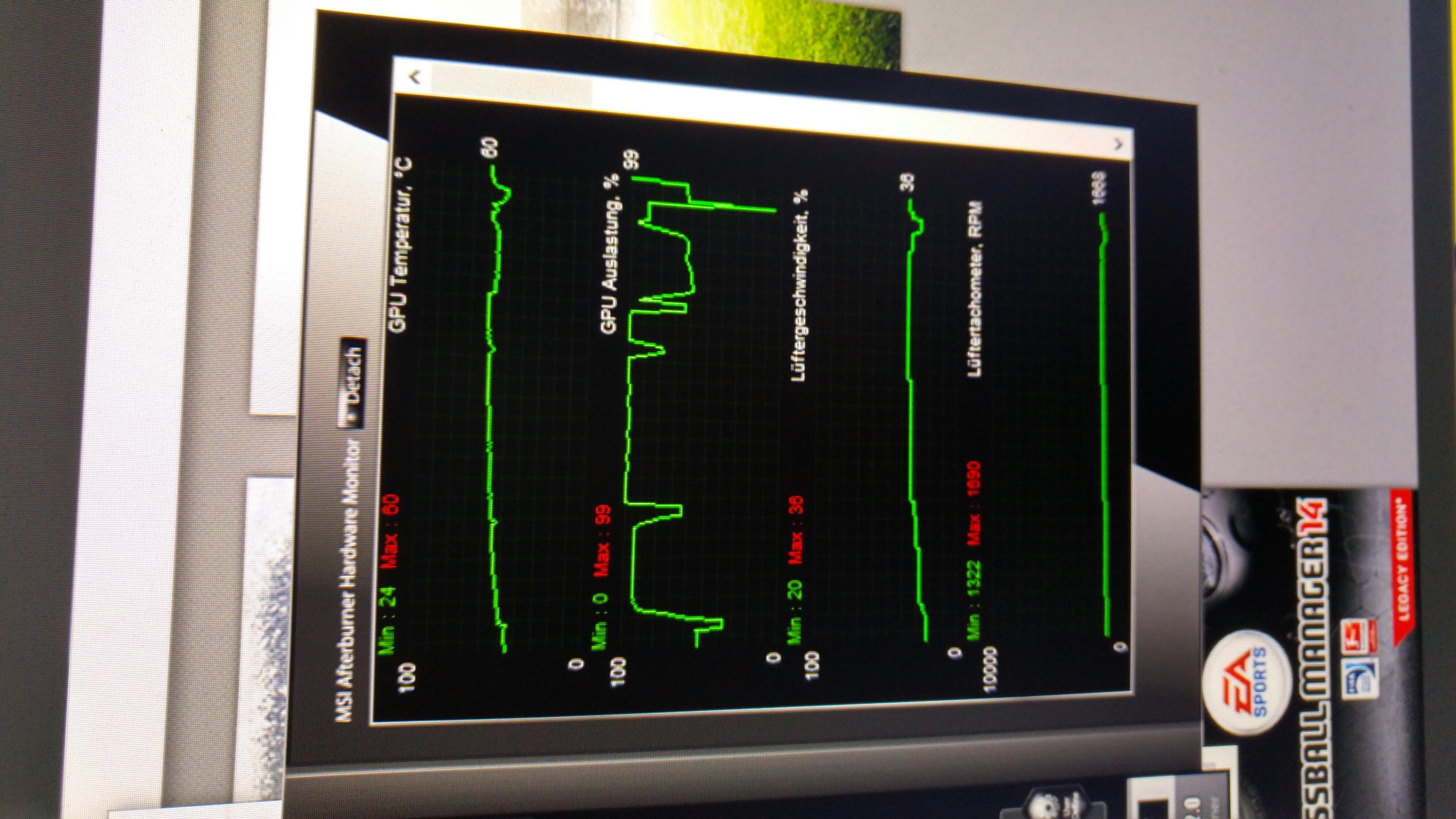

Habe das Spiel minimiert und die Graphen per Handy abfotografiert. Bilder Laden gerade hoch
Aso, eine Frage nebenbei... Habe gerade gesehen, dass meine GPU Auslastung bei Fifa mit 98-99 % während des Spiels oben Links angezeigt wird. Kann das richtig sein?
Bilder kommen sofort, musste nochmal neu Senden :)
Soo....
Mist, keine Ahnung warum er die Bilder jetzt gedreht hat..... Sorry.... :(

Prozessortakt: max 1140MHz... da passt aber was ganz gewaltig nicht. Interessant find ichs aber das er dauerhaft auf dem Wert ist und nicht nur kurz einbricht.
Mal an die anderen hier: könnte das auch ein Auslesefehler sein? Kommt mir irgendwie unrealistisch vor.
