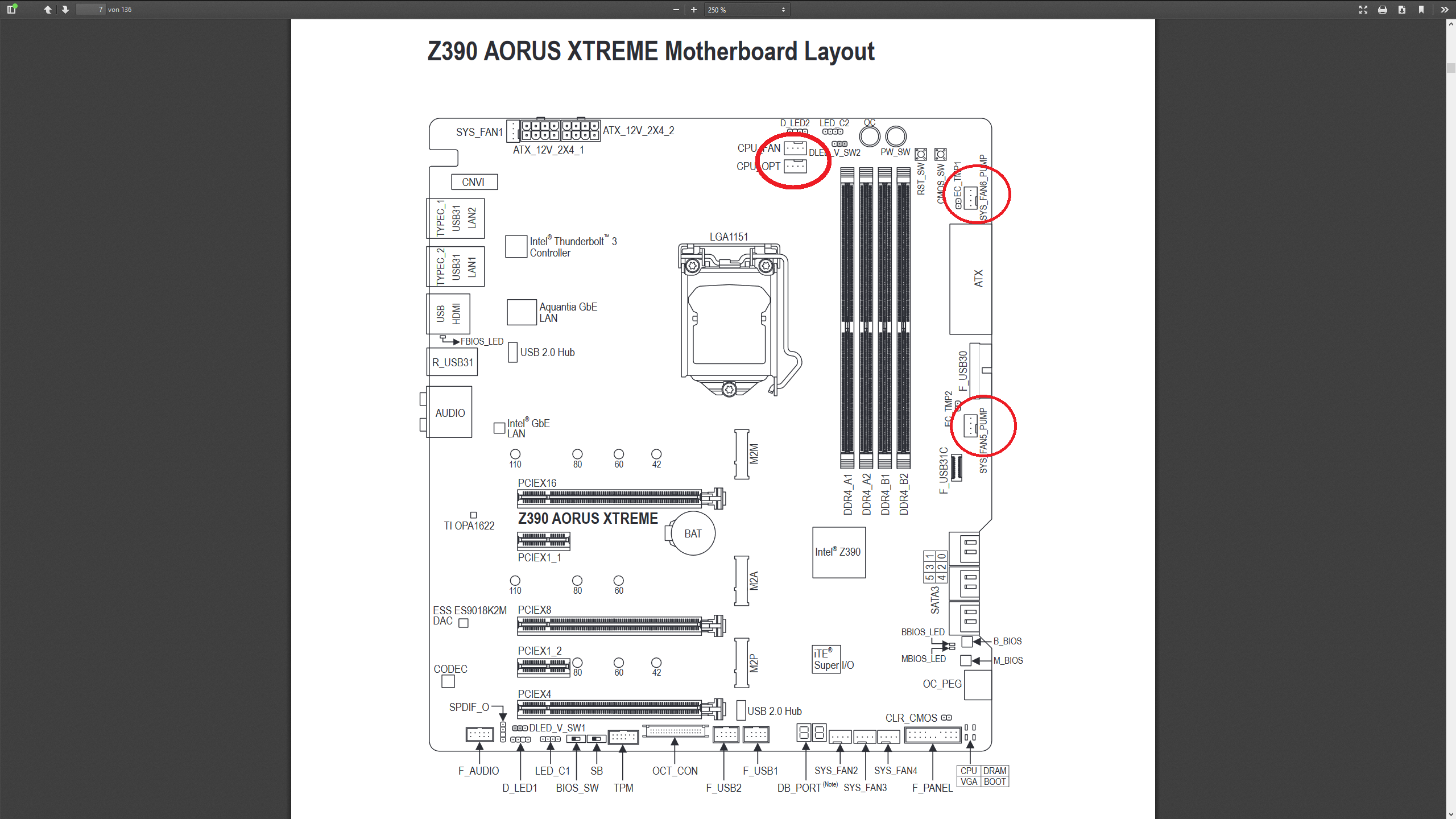

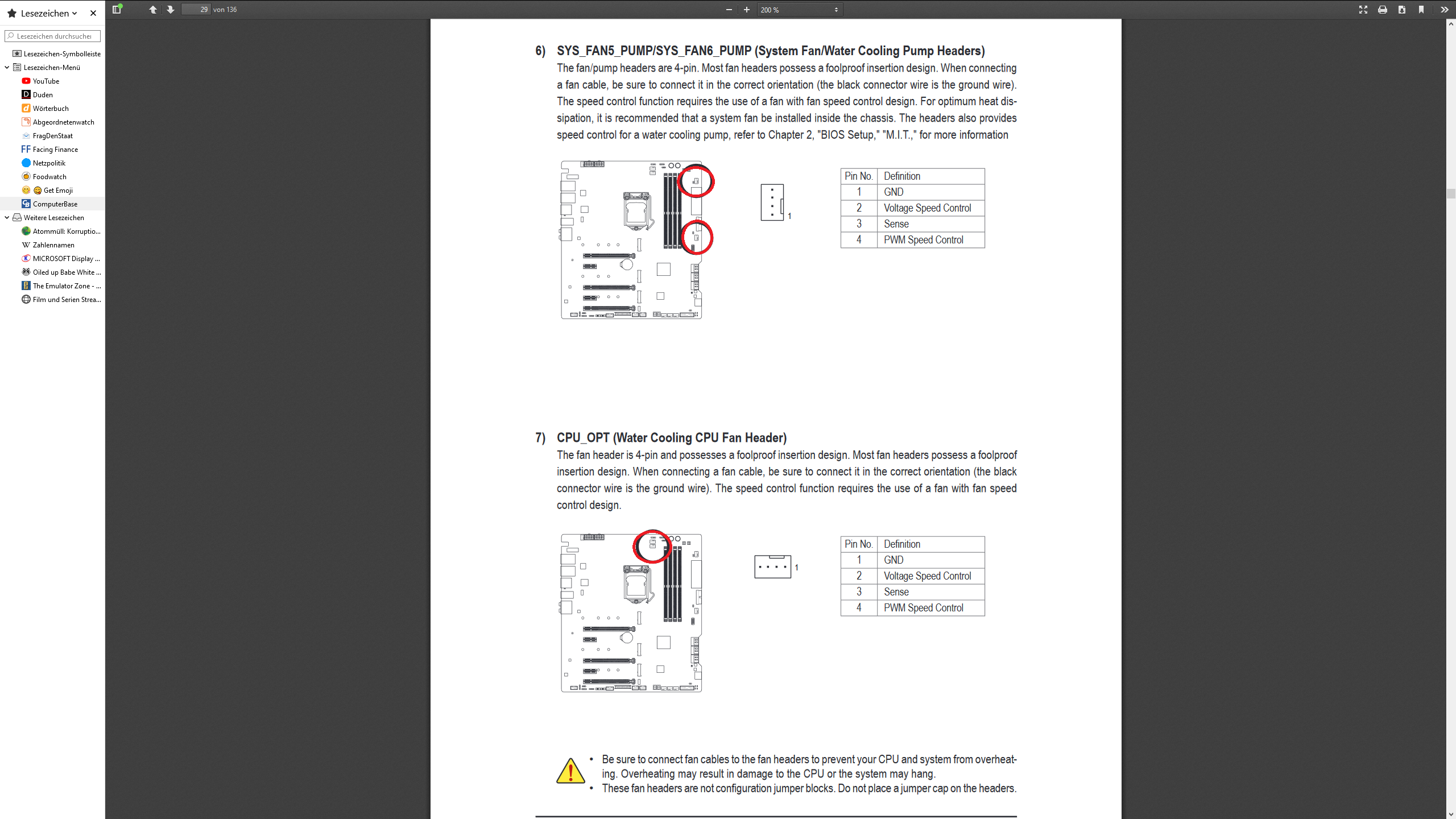

Nach dem Manuall vom Mainboard muss die Pumpe an Pos 6 (Screenshot 56) angeschlossen sein und die lüfter an CPU_Fan und die Beleuchtung an CPU_OPT (Screenshot 55)

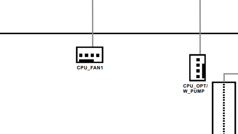

Bei mir hängen die Radiator Lüfter per y Adapter an CPU_Fan und die Pumpe an CPU_opt und rgb direkt an Mainboard bei dled über spu fan

Also ist es auch richtig mit cpu opt? Weil wüsste den Unterschied zwischen
CPU_opt und sysfan_pump nicht. Und Beschreibung ist auf englisch da verstehe ich kaum etwas.

Die beiden Anschlüsse können aber nicht separat gesteuert werden, deswegen sollte die Pumpe an einen anderen Anschluss, oder gleich direkt ans NT.
Wo denn an Netzteil, soll ich die Pumpe doch an sysfan pump 5 oder 6 anschließen?
Habs gemacht gleich geblieben kann den genauso steuern wie bei CPU opt, im Bios steht 31K L/M. Habe auch Lüfter Kurve auf 100% Modus voltage. Pumpe höre ich nicht aber Funktioniert, da die Schläuche vibrieren,wenn man sie anfasst.

Klar kann man die separat steuern. Völlig normal. Nur in seinem Fall (sprich seinem Board) kann er den nicht auf Pumpe umstellen. Durchaus wird der CPU_Opt aber auch teilweise für die Pumpe verwendet.
Bei ihm jetzt nicht, da isses sysfan 5&6 die dafür ausgelegt sind.
Aber steuern kannst du beide Anschlüsse einzeln. Und wenn man die Pumpe eh auf Volle Leistung drehen hat, wärs sogar egal ob er an nem "normalen" Lüfteranschluss klemmt, oder an einem Pumpenanschluss. Unterschied: Du kannst im Bios dann auf "Pumpe" umstellen. YaY.
@Snake: Sofern du die erforderlichen Einstellungen im Bios hast und machen kannst, kannst du die Pumpe auch am Optionalen Anschluss(bei dir dann wohl Sysfan 5 & 6) betreiben.
Bei mir is das beim Monitoring versteckt. Bei dir was vergleichbares, wo du eben die Lüfter einstellen&verwalten kannst. Dort kannst du dann den jeweiligen Anschluss auf Pumpe umstellen.
