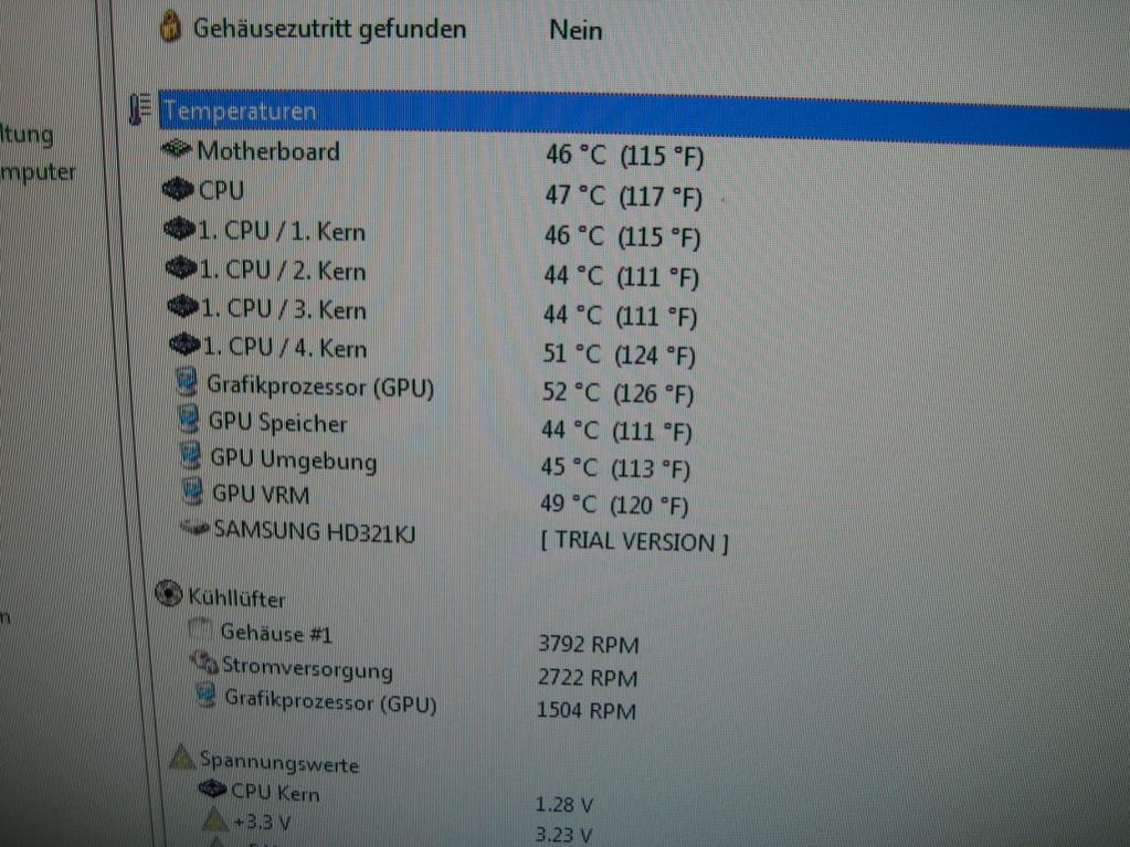

Hallo zusammen
Ich hab eine für mich wichtige Frage da ich nicht viel Ahnung vom PC habe.
Mein Asus P5N-D ist, wenn ich so im Internet serve für mein empfinden schon was warm.Hab mal ein Photo von den Werten gemacht. ( siehe Anhang)
Am Wichtigsten für mich ist der Wert vom Motherboard. Ist das nicht schon verhältnismäßig heiß???Denn meine Absicht ist eine neue graka zu kaufen. Bin noch mit der 470 GTX am liebäugeln.ABER wird die nicht auch ziemlich heiß??? Ich meine , wenn die Graka schon so heiß wird,dann wird die Temp der Graka doch auch mein Board beeinflussen, oder????
Meine CPU ist gut gekühlt
Hab ein 600 Watt netzteil und 4 lüfter eingebaut ( 1x120, 3x80)
Bekomme ich mit den temps Probleme???
LG Wolli

Die Temperaturen sind doch alle im Grünen Bereich, keine SOrgen machen.
Außerdem ist es ja Sommer^^

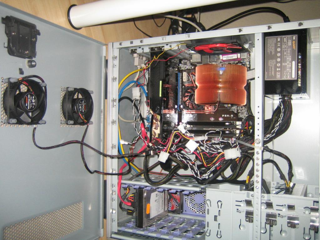

Iich hab auf der CPu noch so ein Hammerkühler......und dann meine Gehäuselüfter wie im ersten Beitrag.....
Wie gesagt...meine " Angst " ist, das durch ne neue Karte, die ja eh schon gut heiß wird, mein board negativ beeinflust wird.......Der Luftstrom in meinem Chiftec Gehäuse ist bestimmt nicht der beste. Es ist nämlich unmöglich den Luftsrom von vorne nach hinten zu führenIich hab nämlich vorne keine Möglichkeit nenLlüfter anzubringen....nur seitlich und hinten.

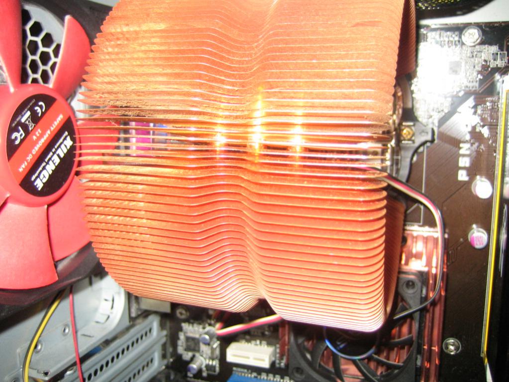

hasst aber seitlich rein, und hinten raus ?
was ist denn einer Hammerkühler ?! Marke odersowas ?
oder einfach ein BILD machen
Das dürfte kein Problem sein, da der normale Kühler einer neuen Grafikkarte, hier GTX 470 die heiße luft nach hinten rausstrahlt.
Ist also alles kein Problem. Der Airflow stimmt ja so wie ich es rauslesen kann.
Hab mal 2 Bilder gemacht.....Marke weiß ich nicht
Zalman Kühler da müsst deiner dabei sein
- oha , leise ist der nicht *G*
aber du hasst doch einen Lüfter aufm Board, der sich dreht, also aktive kühlung.
sollte also alles kein problem sein.
46°C ist doch OK
vielleicht kannste ja den Lüfter aufm Board austauschen, einen der höher ist, mehr durchsatz, und evtl. sogar leiser :) könnte man testen - falls du mal langweile hasst ;)
der Kühler würde dein Board mitkühlen :)

Das P5N-D ist doch ein schwitziger NVidia nforce 750i SLI, deswegen auch die extreme Temperatur.
