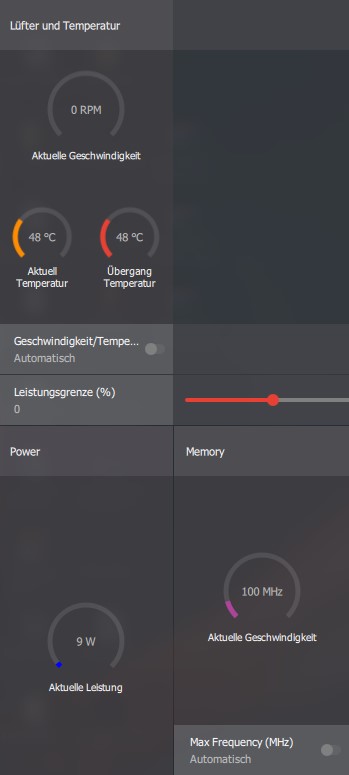

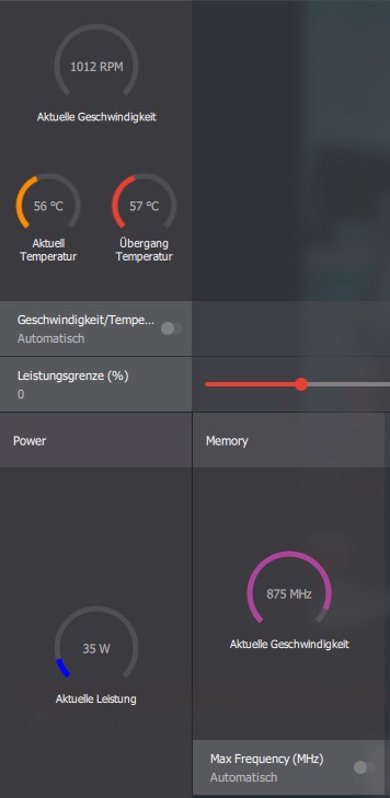

ich habe mir einen neuen Rechner bei Dubaro zusammenstellen lassen (wichtige Daten siehe Signatur) und heute in Betrieb genommen.
So weit läuft alles gut, bis auf zu hohe Temperaturen der GPU im Idle bzw. beim simplen Surfen in Chrome.
Dabei geht die Temperatur allmählich leicht auf 60°C hoch, wodurch dann der Lüfter anspringt, die Karte wieder auf 50°C runterkühlt und das Spiel wieder von vorne beginnt. In Spielen scheint alles in Ordnung zu sein. Konnte bisher nur kurz was austesten, aber selbst mit 100% GPU Load gab es nach 15 Minuten nicht mehr als 75°C. Das scheint mir so weit ok.
Habe gelesen, dass die Idle Temperaturen dieser Karte eher im Bereich leicht über 40°C sind, deswegen wollte ich hier mal fragen, ob das normal ist und was man dagegen tun kann.

Stimmt, Speichertakt ist bei 875. Hab mir aber sagen lassen, dass das nichts an der Temperatur ändern soll (zumindest nicht so extrem).
Auch ein interessantes Phänomen: Wenn ich eine alternative Lüfterkurve in MSI Afterburner nutze mit Einstellung des Angehens des Lüfters ab 65°, geht auch hier die Temperatur auf 65° hoch un das Bild fängt dann auf einmal an zu flackern, bis die Temperatur wieder runter geht. ABER: Das passiert nur mit MSI Afterburner, schalte ich die Funktion aus (mit PC Neustart) und lasse dann wieder den Treiber regeln passiert das NICHT, auch nicht bei 75° :confused_alt:
Habe mal den optionalen Treiber 19.10.1 runtergeladen. Da sah es erst so aus, als ob die Temperaturen besser geworden wären (gingen auf 40-45° runter). Nach einem PC Neustart war dann aber wieder die hohen Temperaturen angesagt. Sehr merkwürdig :(
Edit: Temperaturen schwanken anscheinend je nach PC Neustart. Manchmal sind sie super, kommt dann ein PC Neustart, sind sie wieder schlecht usw. (auch Unterschiede, ob normaler Neustart oder Kaltstart) :confused_alt:
