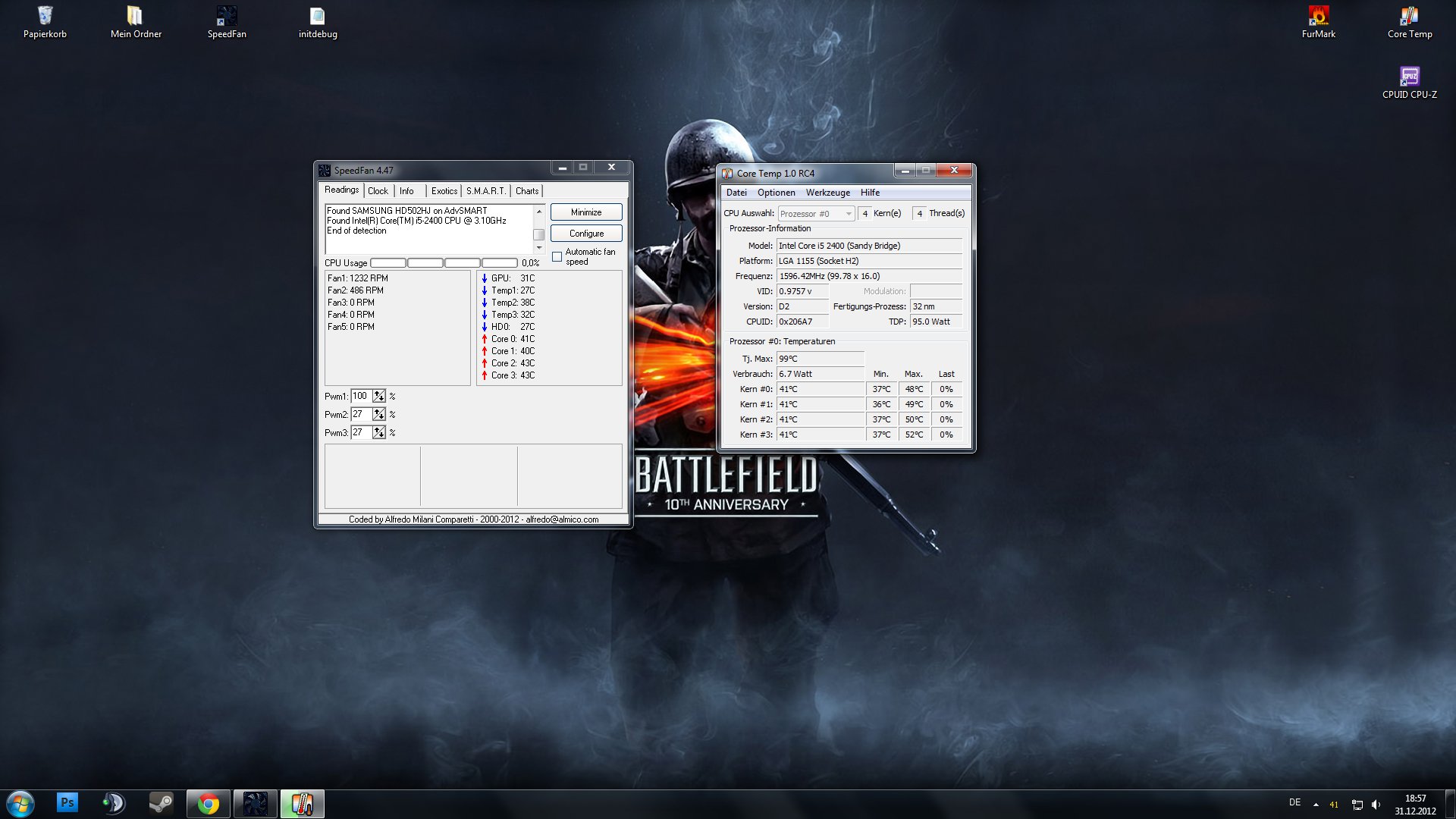

Was genau soll ich jetzt bei SpeedFan einstellen?

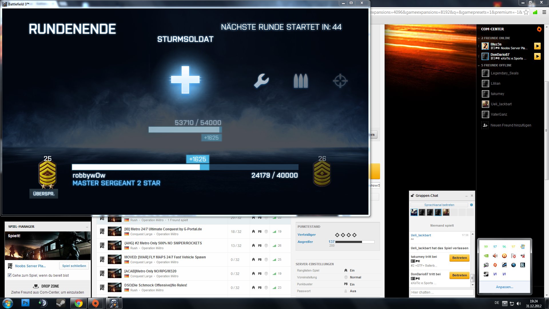

Man beachte unten rechts die Temp. Anzeige! Satte 97-99 °
