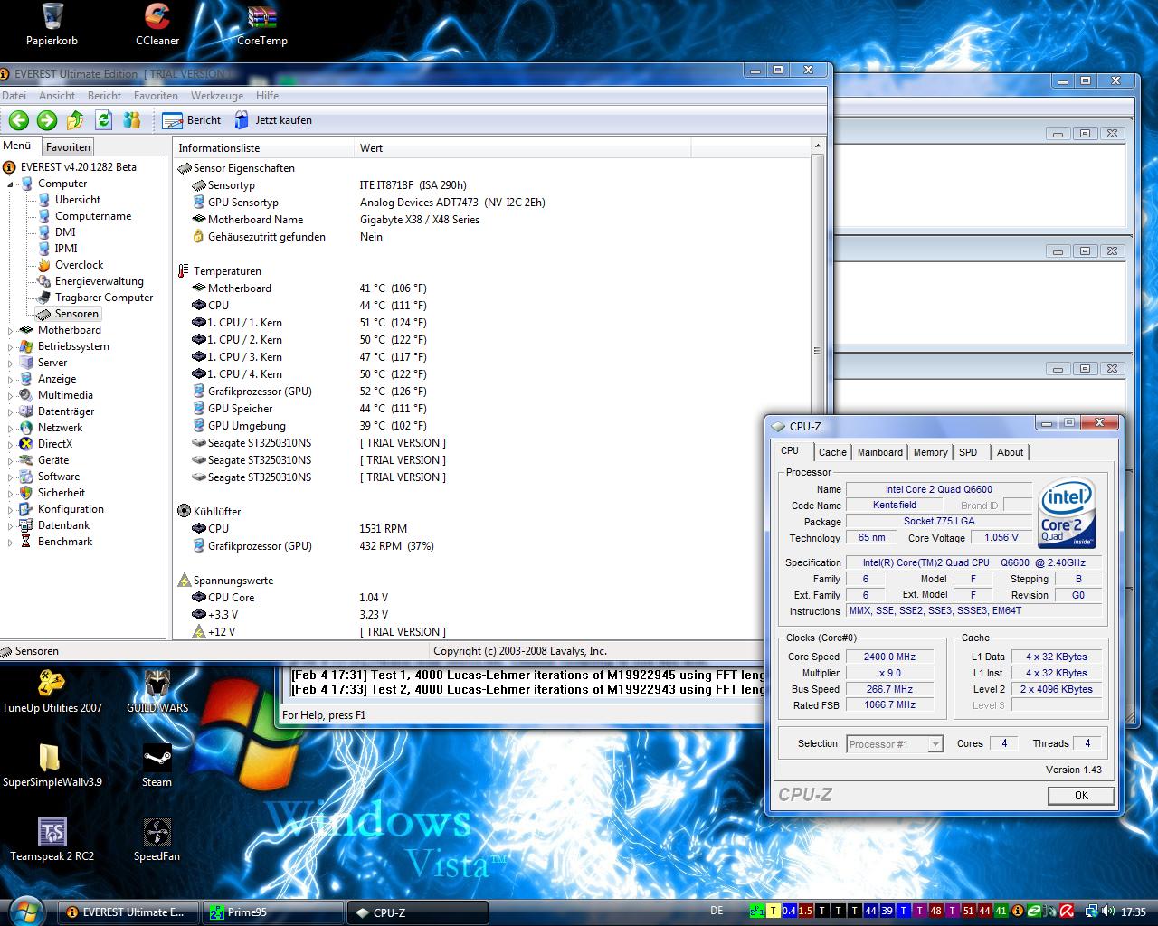

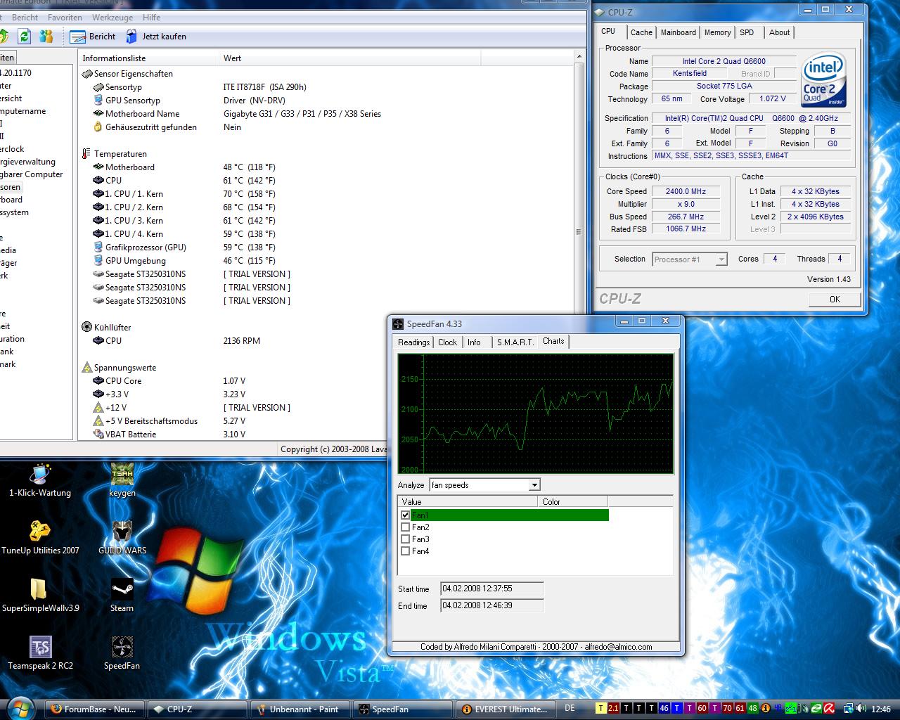

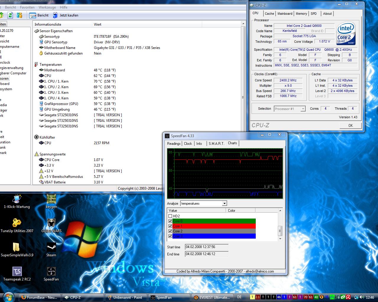

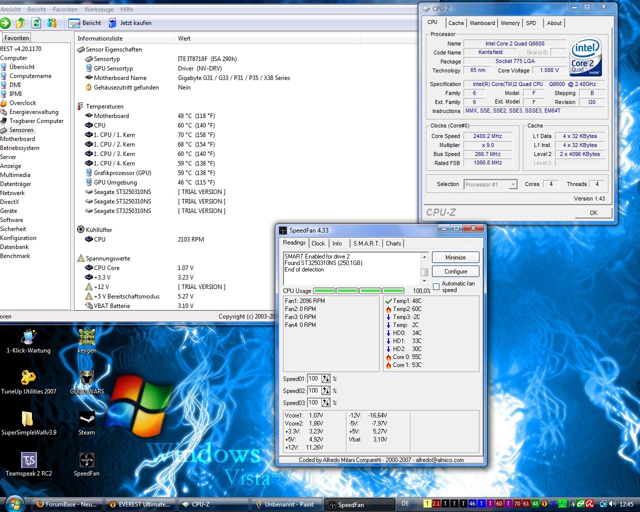

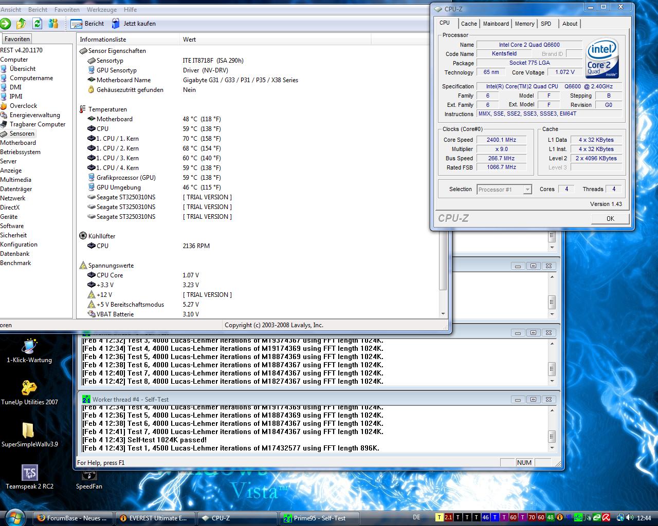

Hiho
also wie ihr anhand meiner Sig sehen könnt hab ich den Boxed Kühler drauf.
Hab heute mal das BIOS aufm neusten Stand gebracht um mir so zu erhoffen das die Sensoren auch mal ordentlich funktionieren, aber ich bin mir halt nicht sicher was die Temps anbelangt, weil es immernoch die selben sind wie vorhher.Was sich geändert bzw. verbessert hat ist die Vcore vorhher wurde mit 1.088 V angezeigt obwohl es 1.2 V waren.
Meine Frage:
welchem Programm darf ich die Temps glauben ??
PS: hab nach 1 Stunde Prime95 mal Gehäuse aufgemacht und mal an den Kühler gefasst und ich muss sagen der war fast handwarm wenn nicht noch kälter, dann hab ich mal den Chipsatzkühler (passiv) angefasst und der war ziemlich heiß. Kann es sein das die Programme da was vertauschen ?
Hab mal paar Screens gemacht.
