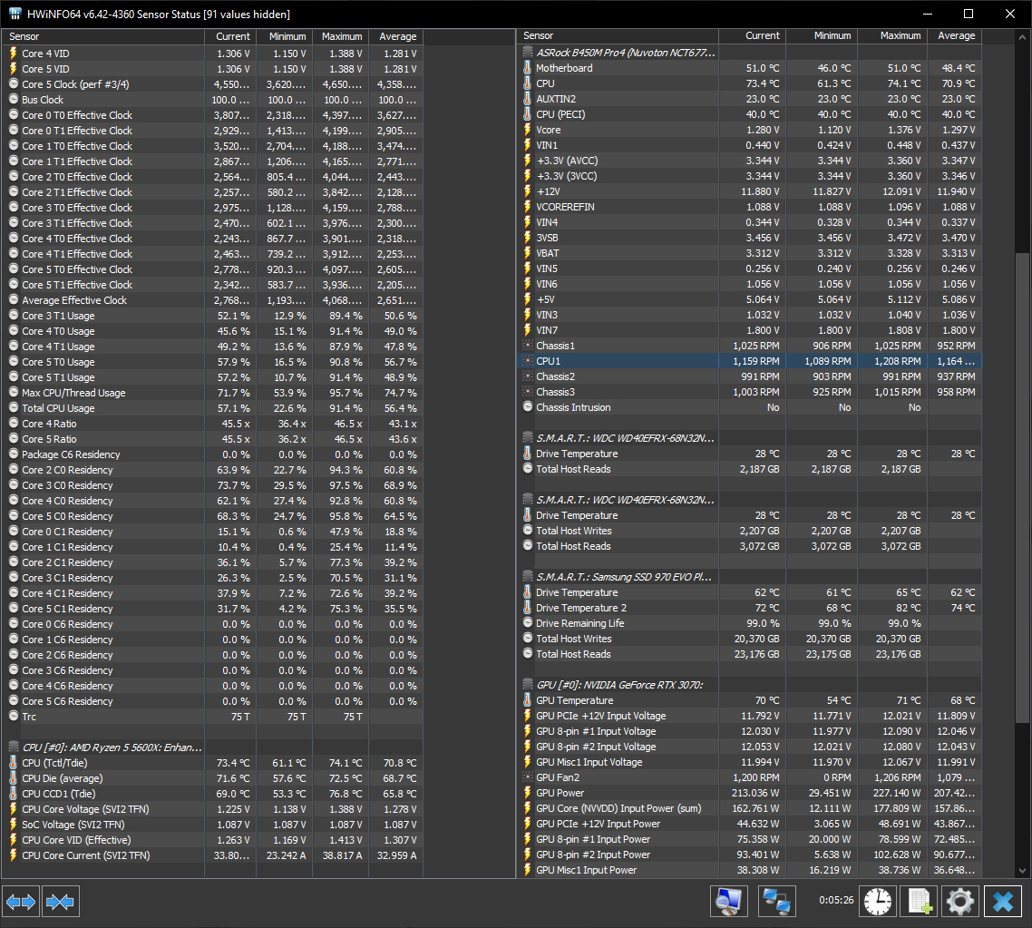

Hab seit gestern auch den 5600X - vorher den 2600 - Kühler ist der Freezer 34. Der hat den 2600er locker und superleise gekühlt, weiß die Temp nimmer, unter Last glaub 50 Grad. Kann das sein? Evtl 60... ?
Jedenfalls gestern mal CP 2077 angeschmissen und komme auf knapp 70 Grad etwa, aber der Freezer dreht
hörhbar (gut 1500 Umdrehungen) auf. Hab jetzt max 76 (eigene Kurve) bei ca. 1250 Umdrehungen.
War doch etwas (negativ) überascht (wahrscheinlich die falsche Erwartung gehabt diesbezüglich) gg
Dachte, ist ja beides 65 nm und dachte auch, wird ja etwa gleich kühlen. Naja wohl nicht :)
Da die 76 Grad ja noch voll in Ordnung gehen, muss ich mir zwar keine Sorgen machen, aber ein wenig
Kühler wäre schon nicht schlecht und noch lieber wäre mir beim Kühler, das der mit max. ca. 1000 Umdrehungen laufen würde, aber denke das wäre dann nicht so doll bzw. da würde die Temp sicher nochmal
n gutes Stück hochgehen.

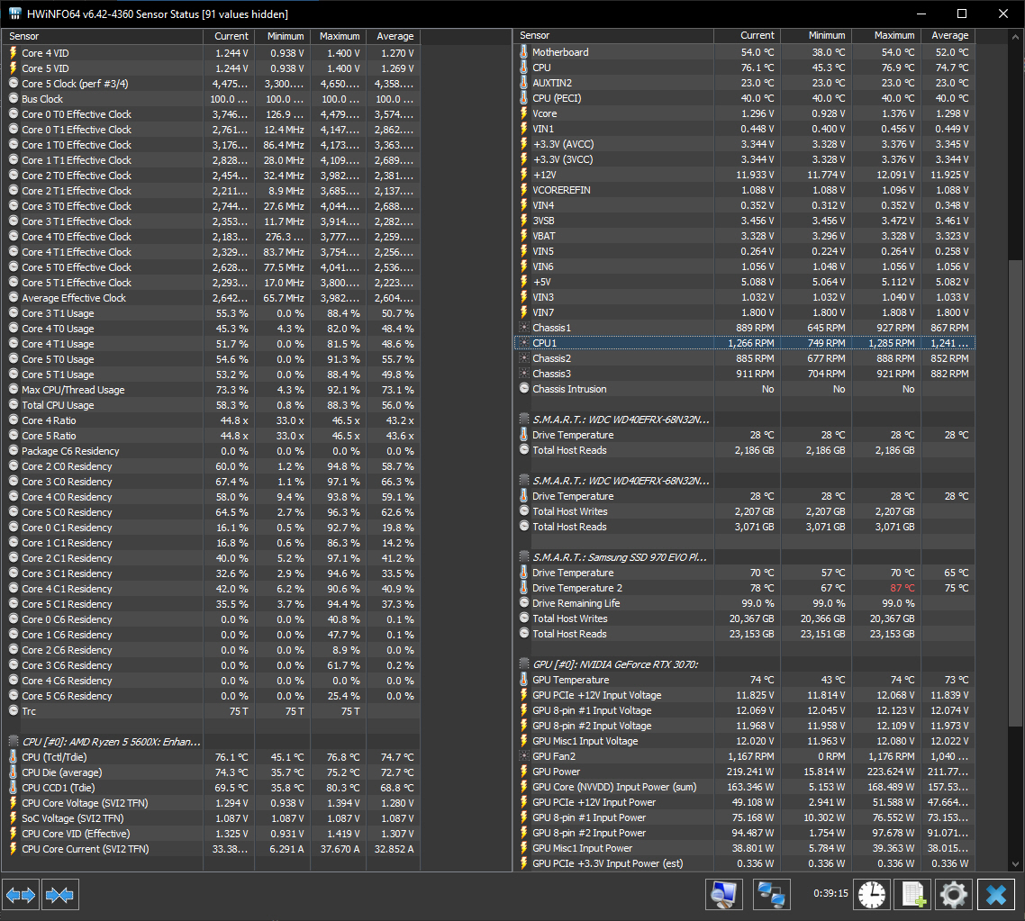

Habs noch ein wenig optimiert, denke das kann man so lassen:
Inzwischen habe ich den Dark Rock Pro 4 und bin sehr zufrieden mit den Temps.
Hab auch ein neues gedämmtes Gehäuse - Define 7 ohne Seitenfenster - im komplett geschlossenen
Zustand (also mit dem Standard Deckel, nicht mit dem gelöcherten) - komme ich in CP 2077 locker auf
etwa 55° oder auch weniger.

Ich will ja nix sagen, aber du hast ne MB Temperatur von über 54 Grad und deine 970 EVO kocht mit
87 Grad dahin. Dann 74 Grad auf der 3070 was für ne NV nicht so wenig ist.
Unter Game Dauerlast komme ich vielleicht auf 37 Grad System und meine 970 EVO hat über 70 Grad noch nie gesehen.
Davon ab dass 76 Grad für einen 5600X gar kein Problem ist (ich hatte mit dem 2600X welcher viel leichter zu kühlen ist mit dem Freezer 34 DUO auf max 1100 RPM oder mit Wasser auch max 72 Grad in Warzone)
Es Ist also einfach deine Gehäusebelüftung scheisse.
Wenn jetzt schon Systemtemps von 54 Grad hast, was machst du im Sommer?
(Hast ja inzwischen ein neues Gehäuse, das wird es also schon erledigt haben)
Edit: Sieht man übrigens auch an der GPU beim neuen Screenshot im neuen Gehäuse 8 Grad weniger sind
ein ordentlicher Unterschied.
Genau, und das im komplett gedämmten und geschlossenen Gehäuse.
