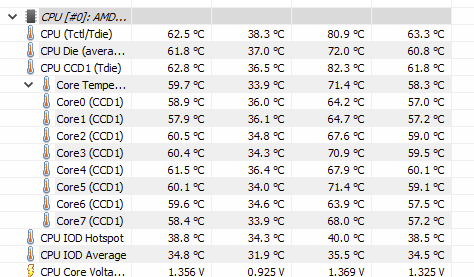

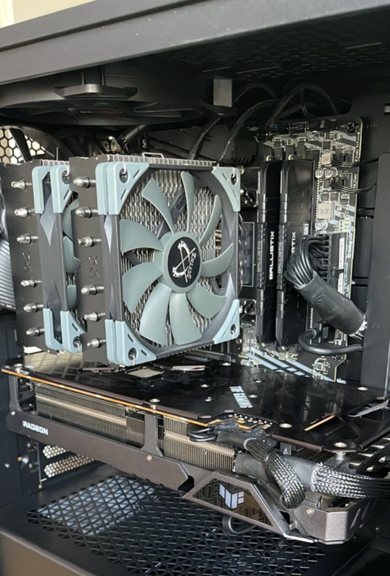

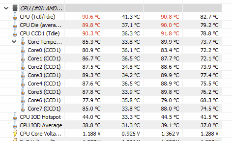

Anbei ein Bild nach ein paar Minuten Volllast durch Prime95 mit 16 Threads. Zudem ein Bild der Situation im Gehäuse. Die beiden Gehäuselüfter laufen bei Last auf 100%, genauso wie der CPU-Kühler. Das Gehäuse hat vorn einen 140mm Lüfter, der unten rein pustet, hinten auf der Rückseite und im Deckel direkt über der CPU jeweils ein 140mm Lüfter. Bin unsicher, ob das so passt mit den Temps, ist ja schon grenzwertig, oder?
Man darf natürlich nicht mit Programmen wie Prime95 die Temperatur künstlich nach oben drücken.
Solange es nur Grenzwertig aber noch keine Probleme macht erstmal so lassen.
Wie hoch werden den die Temperaturen unter normalen Anwendungen?

naja die frage ist, wieviel kommt vorne von der frischluft wirklich oben, bei der cpu an;). deine gpu wirkt von der länge her nicht grad förderlich für den luftstrom von vorne nach hinten;). da man das auf dem foto aber nicht richtig sieht, vermutung von mir (unklare lüfter gehäuse und gehäusegröße).
mal dran gedacht den luftstrom umzukehren? oben und hinten rein, vorne unten raus? lüfter auf dem cpu kühler dann natürlich ummontieren, montageplätze würd ich lassen

Gehäuse ist das beQuiet Pure Base 500DX. Hinten und oben die beiden Lüfter pusten raus, vorn unten der pustet rein. Ich überlege, ob zwei zusätzliche Lüfter mehr Puffer verschaffen. Vorn könnte genauso wie oben im Deckel jeweils noch einer Platz finden. WLP ist seit dem Zusammenbau im Februar 2021 drin.
Wie überprüfe ich den Anpressdruck des Kühlers?
@feidl74
Genau das hab ich mir auch schon gedacht. Werksmässig war der vordere Lüfter so auf halber Höhe. Hab den etwas runter geschoben, so dass er vor allem die GraKa trifft.

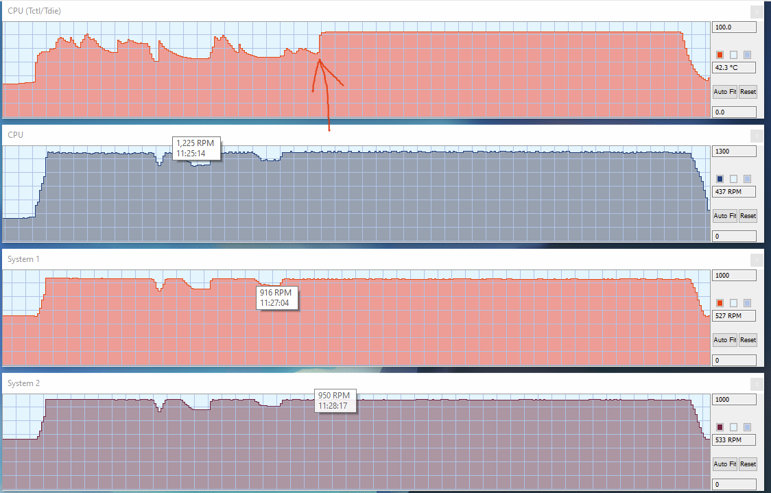

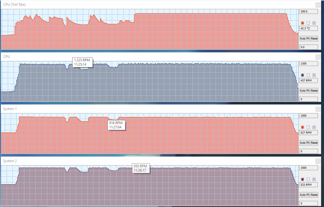

Nach etwa 10 Minuten frohr das System für ein paar Sekunden ein, danach sprangen die Temps wieder auf 90°!? Jemand ne Idee? Die Tabelle hab ich unmittelbar vor dem kurzen Freeze geknipst, weiter unten der Verlauf...
Die "Ideen" sind, mehr als erschöpfend, per Suchfunktion zu finden. Sie sind immer gleich, weil sich die Systeme zu >95% gleichen.
Namentlich geht es dabei um PBO, Power-Limit, Power-Target, Lüfterkurve.
Reaktionen: coxon
PBO ist nen ganz Schlimmer. Hatte bei meinem 5900X über PBO auch etwas die Limits erhöht, aber die hohe zusätzliche Leistung und Abwärme steht in keinem Verhältnis zu den 2-3% mehr Leistung, die merkt Niemand.
Sollte PBO an sein, würde ich es ausschalten oder nur die Standardwerte eintragen und versuchen bisschen PBO Takt über den Curve Optimizer zu holen.

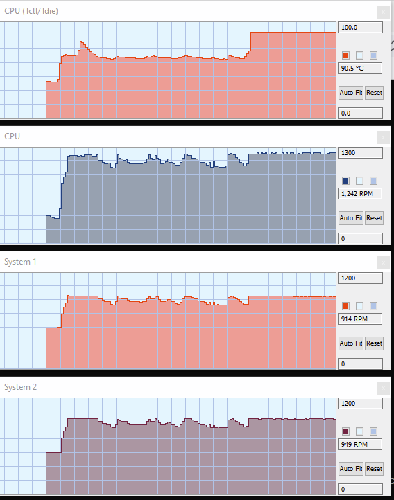

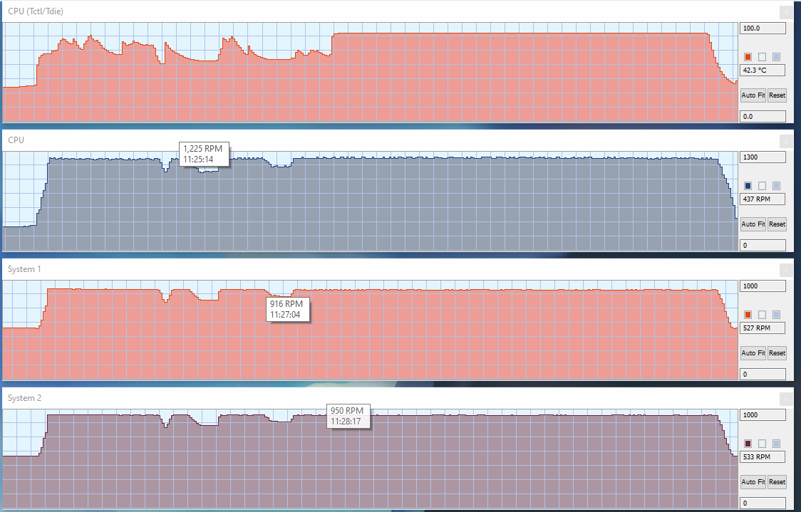

Danke, hab das PBO mal deaktiviert. Dieser Effekt, dass die Temps plötzlich auf 90° springen lässt sich reproduzieren:
Hat da jemand ne Erklärung zu?

Hauro schrieb:
Prime reizt das Maximum aus und ist kein reales Szenario.
wenn ich mit Handbrake Filme rendere wird meine CPU wärmer als bei einem Prime95 Test.

Häufig entstehen solche Probleme durch einen mangelhaften Kontakt zwischen Kühler und Heatspreader. Insbesondere bei Kühlern mit ausgeprägt konvexem Boden.
Bitte mal das Druckbild der WLP beim nächsten Umbau kontrollieren. Ein unzureichender Kontakt kann im Worst Case mehr als 10 °C ausmachen. Es empfiehlt sich, mit hohem Anpressdruck zu arbeiten.
Davon abgesehen bitte mal das PPT reduzieren bzw. den Eco-Mode aktivieren. Den 5800X sollte man nicht ungedrosselt auf Auto-Settings laufen lassen. Der säuft sonst ohne Ende.
