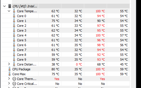

im Idle ungefähr habe ich diese Werte:
Nach nur 1 Run und das auch relativ Zügig (paar sek. befinde ich mich bei über 90 Grad)
was einfach doch nicht sein kann für ne AIO 360 ... ich höre das sie arbeitet fast 5000 RPM denke das ist max
So nach einem Run ... lächerlich

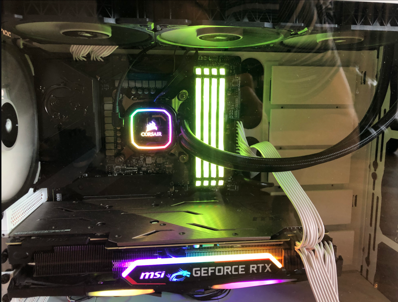

für die Frage wie da Build aussieht hier auch noch ein Bild:

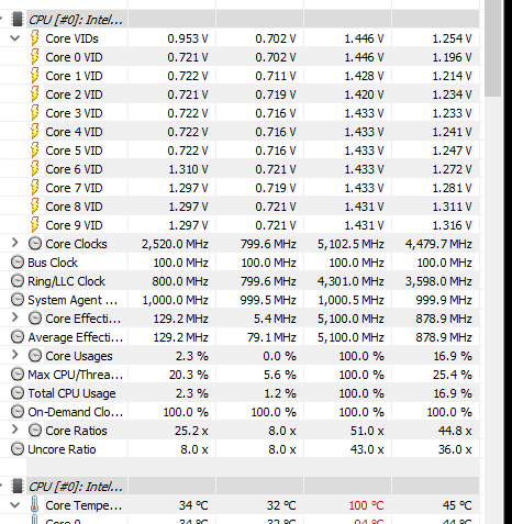

kp ich das richtig lese aber zieht er sich ernsthat 1,44 volt im max ?
das wäre ja horrend und dann wäre klar wieso das soooo hoch ist lmao

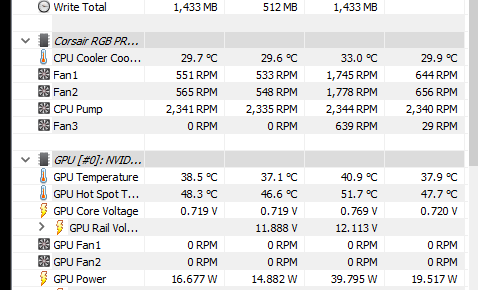

Wie sehen die Werte für die Umdrehungsgeschwindigkeit der Pumpe aus? Lassen sind diese über HWiNFO auslesen oder über die Software von Corsair? - Entweder läuft die Pumpe nicht korrekt oder der Kühlblock sitzt nicht korrekt auf dem Prozessor.
Gibt nicht viele Möglichkeiten.
1. Pumpe falsch Montiert (z.B. Schutzfolie nicht entfernt, zu wenig anpressdruck...)
2. zu wenig oder keine Wärmeleitpaste
3. Pumpe dreht nicht oder zu langsam

ich vermisse die drehzahl der Pumpe.
eine AIO hat normal zwei Drehzahlen 1x Pumpe 1x Lüfter

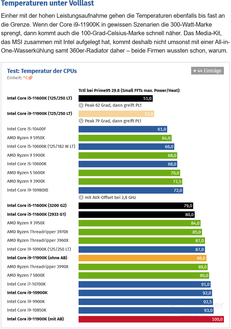

Das sind die Worte aus dem letzten Test dazu.
Der 10900k verhält sich ähnlich.

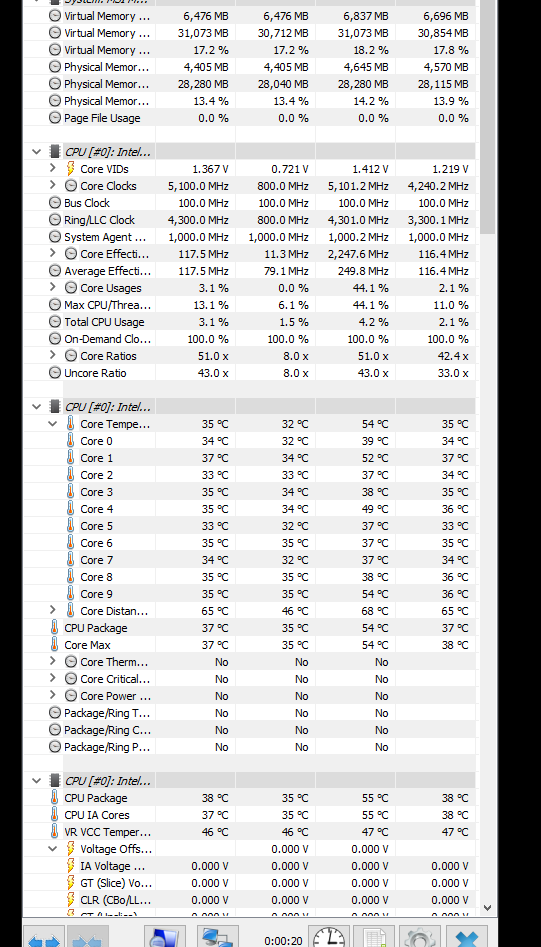

Im Idle:
Nach dem CB23 RUn 1 mal
Zwirbelkatz schrieb:
Erstmal ist Prime nochmals intensiver von den Temps als CB23
dazu läuft dieser länger ... zweitens sind das immer noch mehr als 8 Grad unterschied ...

Mal als Idee: den Radiator mal in die Front packen mit dem Mesh Panel ?
Du hast anscheinend auch keine Frontlüfter.
Nicht optimal, nichts was intake Luft rein bringt, so wie ich das sehe.
Frische Luft wirkt Wunder :)
Nutze das meshpanel vom 802.
Hab’s auch genutzt als alle Radiatoren intern waren...macht ne Menge aus.
mittlerweile habe ich nen 420er (in Kombi 802 und 280er intern) nach draußen verlegt. Brutal.
Nicht optimal, nichts was intake Luft rein bringt.
mittlerweile habe ich nen 420er nach draußen verlegt. Brutal.
2 x 140 mm Bequite Pure Wings 2
also genug luft von vorne und von oben ...

Seriöser Käufer schrieb:
[IMG]https://www.computerbase.de/forum/attachments/1619867497312-png.1074305/[/IMG]
Wie gesagt fast 5000
1,423V VCore sind auch echt brachial, keine Ahnung warum da so viel angelegt wird. Was sagt HWInfo zur CPU Power bei Cinebench Last?
Setze erstmal ein Powerlimit von 125-150W oder sowas, alles darüber ist nur Stromverschwendung für wenige % Mehrleistung.
