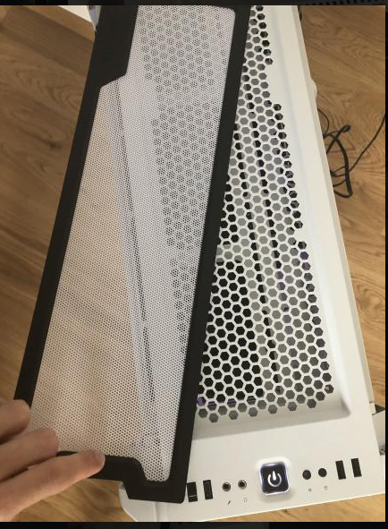

Ich habe hier auch ein Airflow panel für vorne .. das habe ich mal dran gemacht , im peak waren es vllt 1-2 grad aber es wurden trotzdem 100 erreicht, was lächerlich istminimii schrieb:Naja.
Wie gesagt: alleine der Wechsel des Panels von closed auf das mesh hat mir damals bei frontmontage 5-10 grad gebracht.

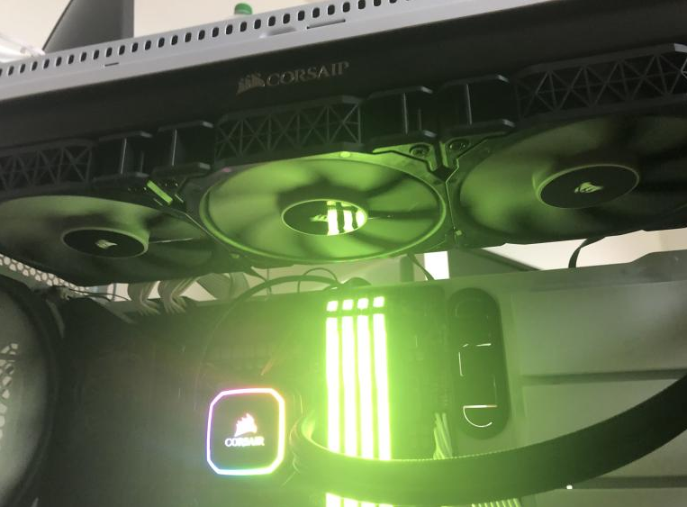

„Von oben ziehen die drei frischluft an“
Auf dem Bild im ersten Post „pusten“ die Lüfter doch durch den Radiator nach draußen ?
was denn nun ?
du hast nur die drei corsair Lüfter auf dem radi oder ?
Welche Richtung pusten die denn nun ?
Das Bild Wiederspricht deiner Aussage, net böse gemeint
was denn nun ?

stimmt nach außenminimii schrieb:Auf dem Bild im ersten Post „pusten“ die Lüfter doch durch den Radiator nach draußen ?
was denn nun ?
du hast nur die drei vordatiert Lüfter auf dem radi oder ? Welche Richtung pusten die denn nun ?
Das Bild Wiederspricht deiner Aussage, net böse gemeint![]()

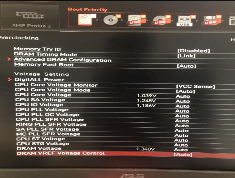

Mal im EFI schauen ob da irgendwelche falschen Werte für die Spannung stehen oder ob irgendwelchen bekloppten Auto OC Features vom Board aktiv sind. Dadurch werden oft irrsinnige Spannungen angelegt, die völlig unnötig sind.Seriöser Käufer schrieb:aber was könnte ich für KEINEN Leistungsverlust
tun
um die Werte wieder in vernünftige Bahnen zu leiten

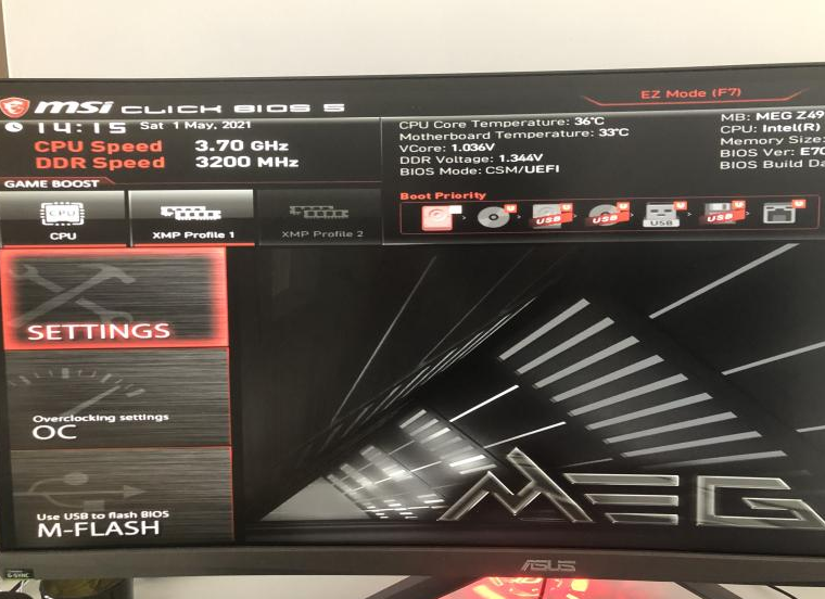

Naja einfach den Clock auf 3200 gesetztM1ch1 schrieb:Wenn ich es richtig sehe ist 3200MHz ram auch schon oc? evtl dort eine einstellung falsch?
kein XMP mit unrealistisch hohen Voltages ... das habe ich vermieten

@Seriöser Käufer die auf dem Bild hier gezeigte Kunststoffabdeckung übern Radiator hast aber hoffentlich raus gemacht https://www.bequiet.com/admin/ImageServer.php?ID=f3e77a34412@be-quiet.net&omitPreview=true&.jpg
- Feb. 2017
- 136
Noch offener gings nicht 100 grad ... beide seiten teile ab und vorne ab und oben staubfilter wegminimii schrieb:und wie gesagt: ich bestehe auf meine Idee mit der Frischluft
Kannst ja mal bei offenem case testen ?
Sahit schrieb:@Seriöser Käufer die auf dem Bild hier gezeigte Kunststoffabdeckung übern Radiator hast aber hoffentlich raus gemacht https://www.bequiet.com/admin/ImageServer.php?ID=f3e77a34412@be-quiet.net&omitPreview=true&.jpg
JA
Bin mal eben den PC am neustarten
mache paar bilder vom bios und lade sie dann hier hoch

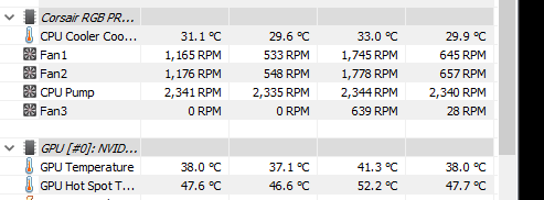

@Seriöser Käufer Was mir grad aufgefallen ist warum dreht Lüfter 3 nach HwInfo nur mit 600 U/min im maximum?
Irgendwas ist hier auf jeden fall nicht richtig.

Ich denke das war Fan 3 der nicht ordentlich lief, weil ich habe alles nochmal abgemacht habe und vllt ist da ein Kabel locker geworden ich teste es jetzt nochmalSahit schrieb:@Seriöser Käufer Was mir grad aufgefallen ist warum dreht Lüfter 3 nach HwInfo nur mit 600 U/min im maximum?
trotz das jetzt 3 lüfter liefen

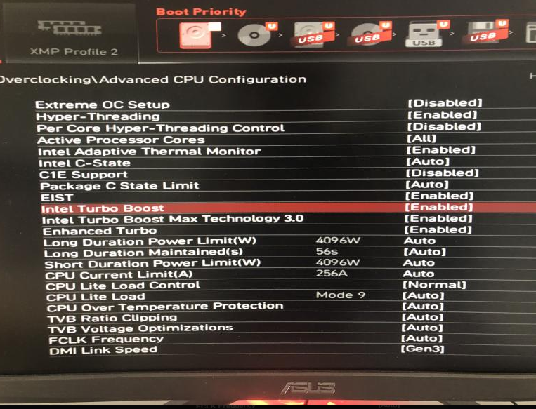

@Seriöser Käufer naja ich schon: Warum zu Hölle darf die CPU bitte 4096W Ziehen? Disable mal den Direct Oc Button. Wobei ich mich da jetzt nicht so auskenne hört sich aber für mich nach Auto OC an --> Eventuell wird hier viel zu viel Spannung angelegt.
Edit: Wie viel Strom zieht deine CPU nach HwInfo unter Last? Bei allem über 250W brauchst dich nicht über deine Temps zu wundern. Bei ner Custom WaKü sagt man für 100W Abwärme 1x120mm Radiator.
Edit2: Warum würde XMP den VCore der CPU erhöhen es gibt ne gesonderte RAM Spannung.
