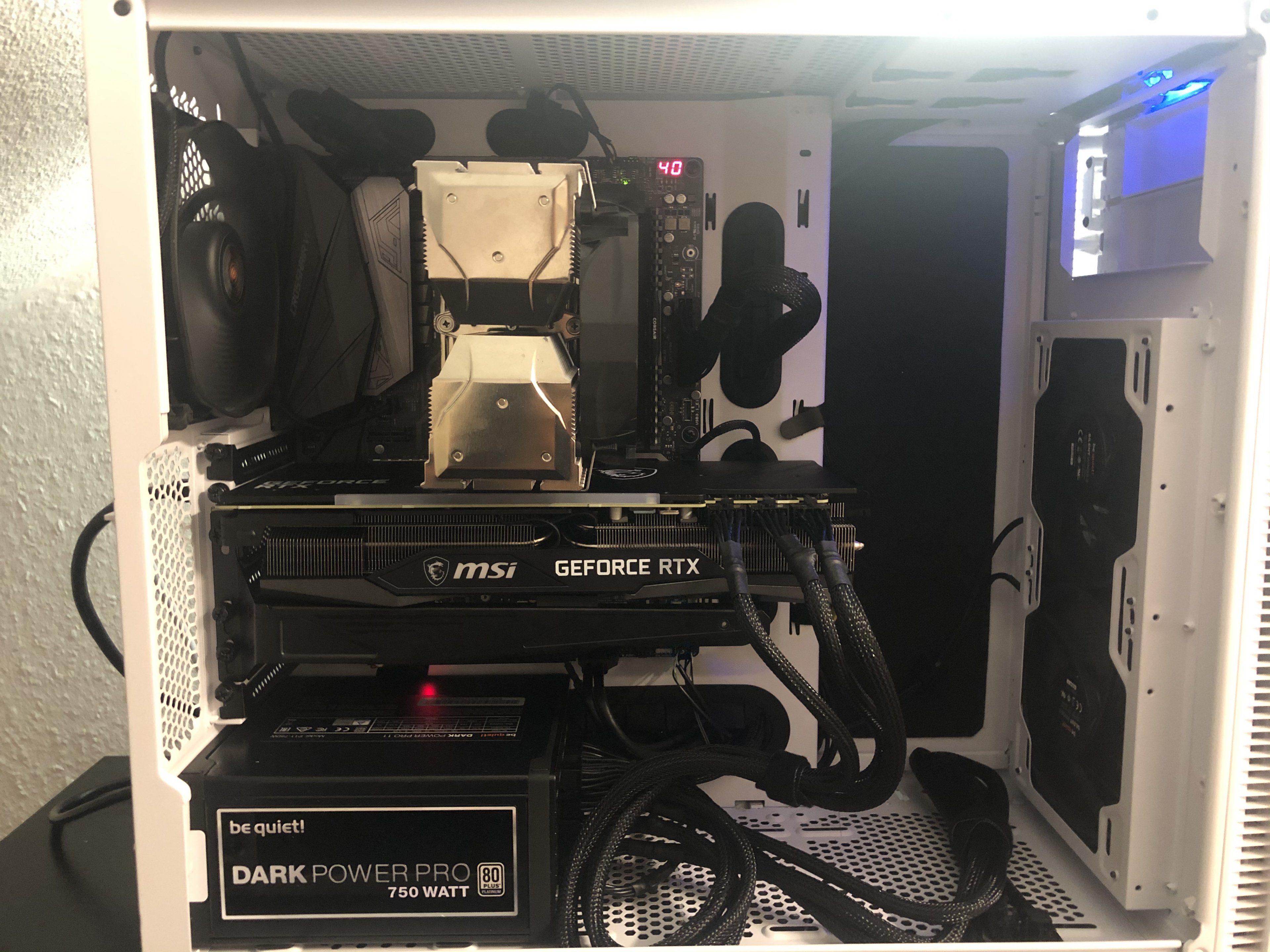

Tag Leute,
im Anhang mein System als Foto von der Seite:
Fractal Design Define R5 gedämmt
MSI RTX 3080 Gaming X Trio
Ryzen 7 3700X
3x Sillent Wings 3 PWM von Bequiet als Gehäuselüfter
Alpenföhn Broken 2 PCGHE mit einem Lüfter montiert (der andere ist defekt)
Asus Crosshair VI Hero Mainboard
Mein Problem:
Die Temperaturen im System sind unter Last bei
der CPU bis zu 80 Grad und an der GPU bis zu 78 Grad.
Im Idle Windows Betrieb
CPU 50 Grad und GPU 40Grad.
Die Zimmertemperatur ist ca 17-18Grad.
Ich finde die Werte irgendwie hoch unter Last.
Was denkt ihr bzw ist das so normal?
Sollte ich die Gehäuselüfter oder den CPU Kühler tauschen?
Oder ganz anders die Lüfter anordnen?
Ich würde mich über Hilfe freuen weil es mich Wahnsinnig macht XD
PS: bin auch am überlegen ob ich mir ein Fractal Design 7 Compact holen soll weil ja die vorderen Gehäuselüfter dann direkt die GPU kühlen vlllt? XD

Ist normal. So ein PC ist eben eine E-Heizung. Je mehr Power desto mehr Abwärme. Du kannst mit den Lüftern so viel rumspielen wie du willst der Unterschied ist marginal. So marginal das es der Hardware egal ist ob sie jetzt auf 72 oder auf 75 läuft. Der Motor eines Lambo wird auch heißer als der eines Golfs.

Laufen die 3 Lüfter im sycn über den PWM-Anschluss auf dem Mainboard?
von unten kriegt sie die abwärme der gpu direkt in die "fresse".
gehen im deckel 1-2 lüfter um die abwärme der gpu rückseite weg zu bekommen, bzw die abwärme generell um den sockel/gpurückseite?
ersatzlüfter kaufen um den broken damit zu bestücken?

der cpu kühler wird nicht das problem sein, sondern zu wenig frischluft. nur 2 intake, dann noch be quiet, die von der fördermenge naja sind...

P.S. 2 Gehäuse Lüfter die oben die warme Luft rauspusten wären auch toll.

....unten im Boden noch 1 Intake und oben 1 outtake, ... irgenwann den Brocken gegen was aktuelles austauschen , dann passts....

Was ist mit die 2 vorderen gegen bessere Lüfter austauschen ? noctua oder so?
Die warme Luft muss aus dem Gehäuse raus, also Lüfter tauschen.

.....bringt Dir gar nichts , das ist ein gedämmtes Gehäuse, das kauffst Du nicht wegen Airflow , sondern wegen LAutstärke..... du hast nur mini Schlitze für die Fischluft vorne ....da helfen auch keine anderen lüfter , ausser, dass mehr Krach entsteht......unten im Boden ein Intake , und oben noch ein out , damit die hitze rauskommt....
Die Temperaturen sind unbedenklich!
Du schreibst ja unter Last 80°C beim Ryzen 7 3700X .. also alles gut, lass das so.
Wenn du nur zockst und die 5fps verkraften kannst, dann stelle Mal in den Energiesparoptionen die Maximale Leistung der CPU runter auf 99%. 5fps weniger, aber verlierst auch deutlich an Temperatur. So oder so sind deine jetzigen Werte aber unbedenklich.
Mehr Lüfter die Luft raus bringen oder schneller drehen.
1 Lüfter schafft erhitzte Luft raus
4 Lüfter ( 2 Gehäuselüfter + 2 Lüfter der Grafikkarte) ziehen Luft rein
Das ganze bei ca. 400 Watt an Verbrauch. Ist doch klar, dass da keine Top Temperaturen bei rumkommen.
