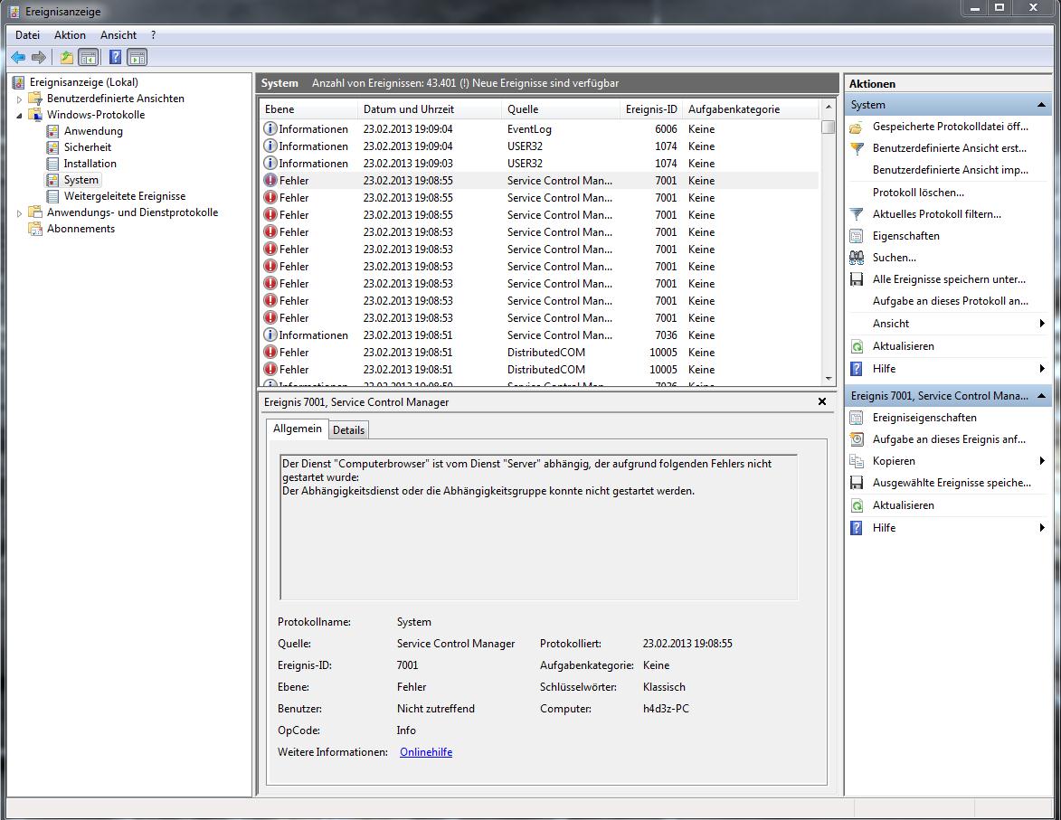

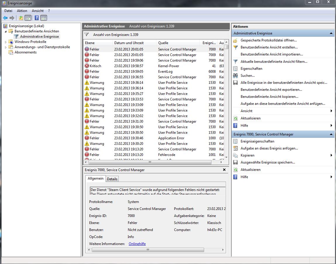

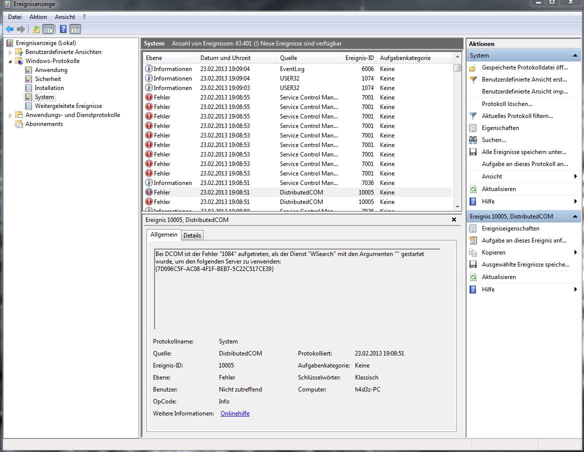

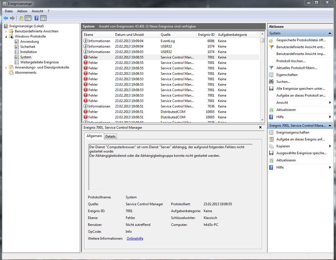

Schau mal in der Ereignisanzeige bzw. in den Ereignisprotokollen, welche Bluescreens aufgetreten sind. Die werden immer protokolliert.

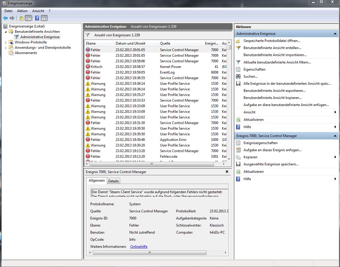

meinst du diese ereignisse? :freak:
bin zwar kein mann vom fach aber glaub nicht das die ganzen meldungen so toll sind oder?
Jepp, das meine ich. Schau aber mal links bei "Windows Protokolle" und dann "System" rein. Das filtert die Ansicht, wodurch man die Bluescreens besser findet.

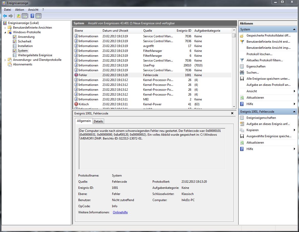

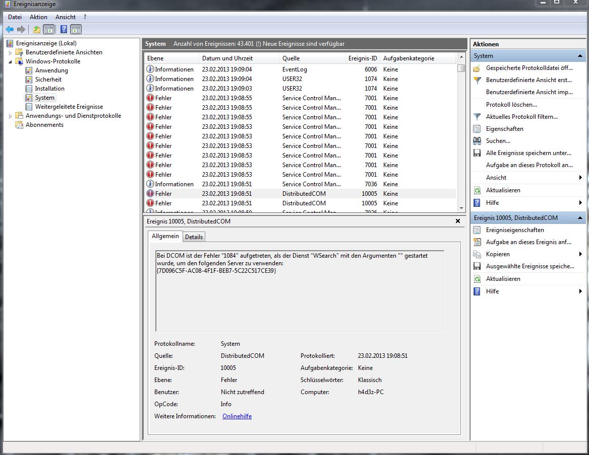

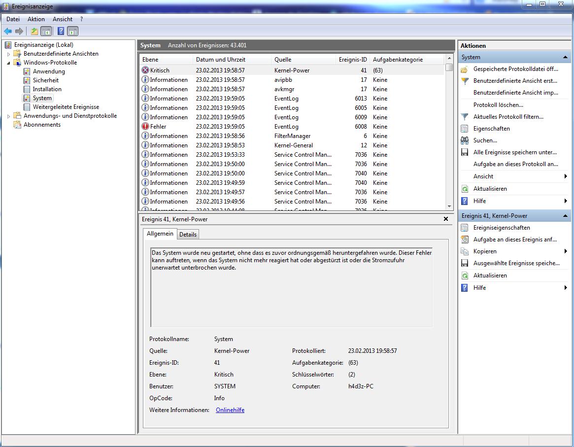

hi e-Laurin

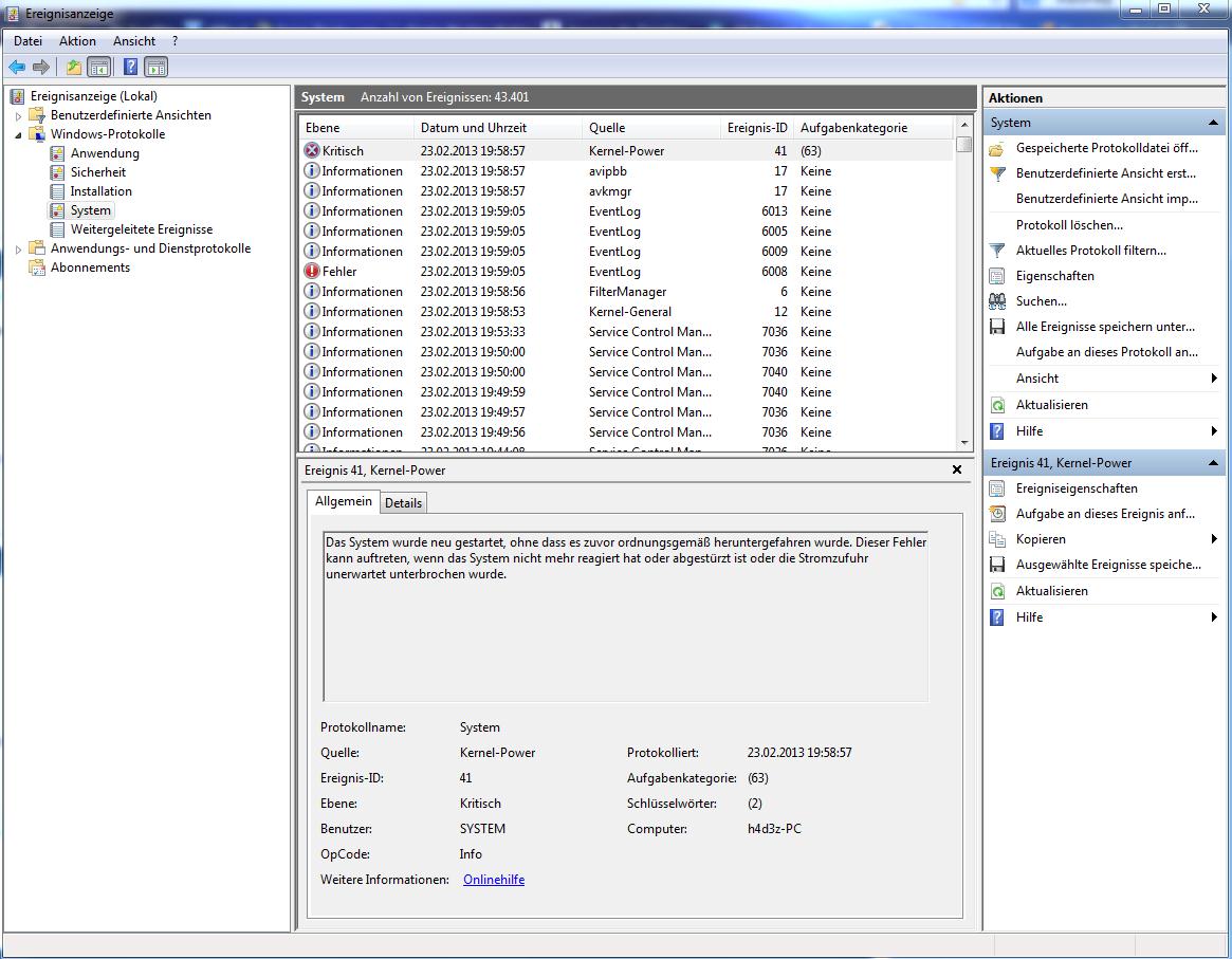

so, ich hab nochmal ein paar screenies angehängt, da ich mich ja wie bereits erwähnt nicht wirklich mit dem ganzen zeug auskenn was mir da so angezeigt wird. vielleicht wirst du ja daraus schlau :)
ansonsten wird hin und wieder auch noch der Fehler: "Der Dienst "ASInsHelp" wurde aufgrund folgenden Fehlers nicht gestartet:
Das System kann die angegebene Datei nicht finden." angezeigt.
vielleicht auch noch ne sinnvolle info für dich ;)
danke schon mal für deine hilfe =)
grüsse
zyrus1983

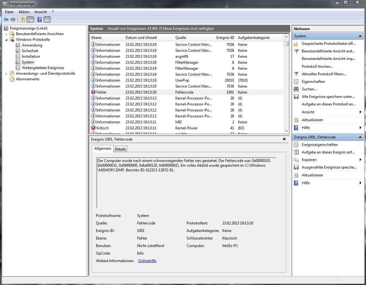

Der vierte Screenshot zeigt den Bluescreen. Der Fehlercode ist 0x00000101.
Der wird ausgelöst, wenn einer oder mehre CPU-Kerne sich in einer Schleife drehen und da nicht mehr herauskommen oder aber auch gar nicht mehr reagiert. Das ist ein Hardwarefehler. Deine CPU ist nicht kaputt, aber wird in einen Zustand getrieben, aus dem sie nicht mehr herauskommt.
Quelle: http://msdn.microsoft.com/de-de/library/ff557211(v=vs.85).aspx
The specified processor is not processing interrupts. Typically, this occurs when the processor is nonresponsive or is deadlocked.
Der angegebene Prozessor verarbeitet keine Unterbrechungen. Das passiert typischerweise, wenn der Prozessor nicht mehr reagiert, oder sich in einem "Deadlock" (Verklemmung... tolles deutsches Wort dafür) befindet.
Deadlock wird der Zustand genannt, wenn etwas auf ein Signal von etwas anderes wartet, das aber nie kommt.
Du bist der erste (wirklich der allererste), von dem ich höre, dass er so was hat. Ich mein' auf Software-Ebene kommt das schon mal öfters vor, aber auf Hardware-Ebene bist du der erste, von dem ich das höre.
Dafür gibt es keine wirkliche Lösung. Du hast irgendwie es irgendwie geschafft, dein System so einzurichten, dass sich dein Rechner regelmäßig an dem Hardwarefehler verschluckt. Ich kann nur Standardsachen empfehlen: Treiber neu installieren, Software neu installieren und wenn das nicht hilft, dann Windows neu installieren und beten.

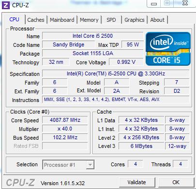

hey,

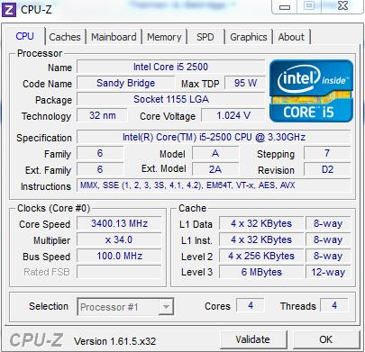

cpu wird nicht übertaktet betrieben, jedenfalls hab ich sie nicht (wissentlich) übertaktet ;)
Auf dem Screenshot läuft sie mit knapp 4,1 GHz. Normal wären 3,3 GHz bzw. 3,7 GHz mit Turbo.

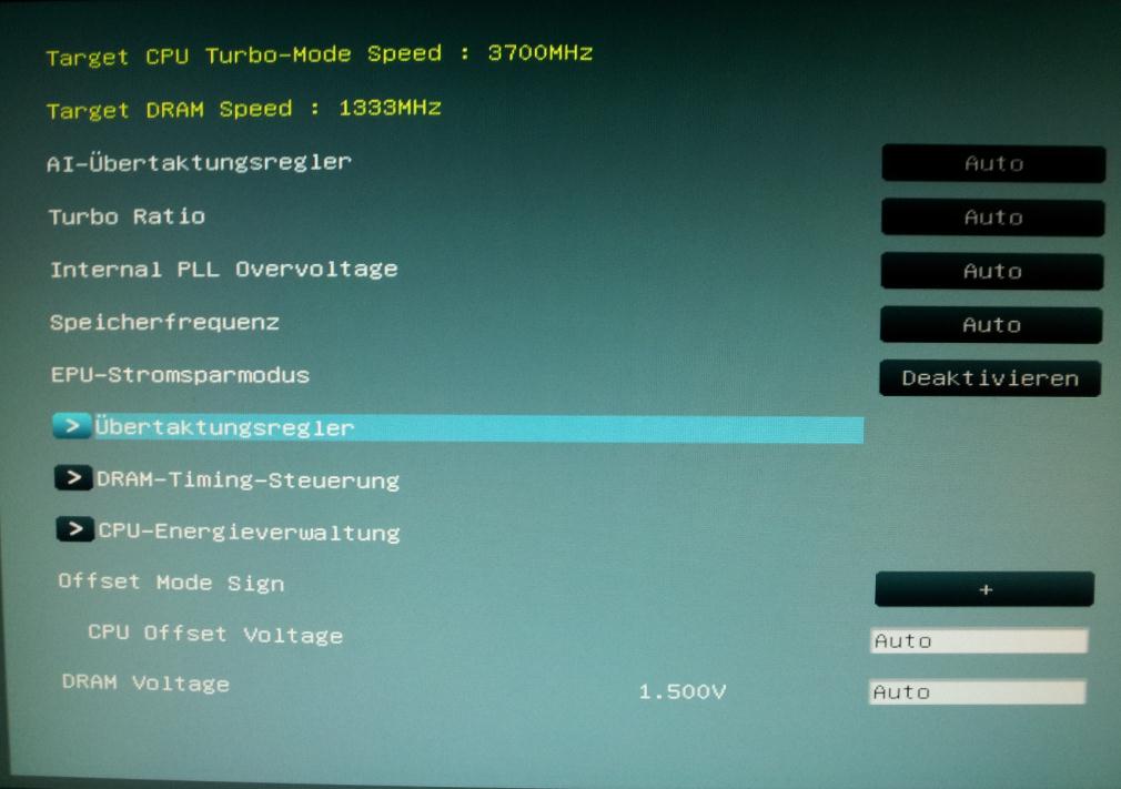

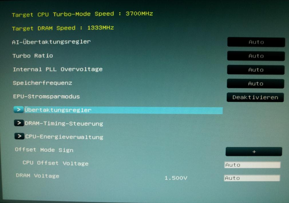

ich glaub ich hab da was im bios gefunden zum thema o.c
grüsse

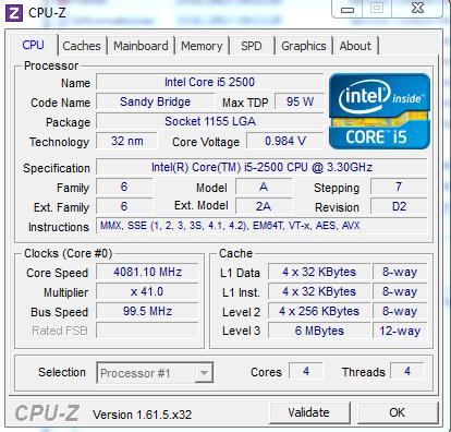

Auch wenn das Spiel mies programmiert ist, normalerweise sind auch miese Spiele so programmiert, dass sie den Rechner nicht permanent zum abschmieren bringen. Von dem Gedanken würde ich zumindest Abstand nehmen.
Mal angemommen der Screenshot zeigt vernünftige Werte an, knapp 4,1Ghz bei 0,984V, kann das richtig sein? (Bin für die aktuellen Sandy OC kein Experte^^).
@Zyrus1983
Der "AI-Übertaktungsregler steht auf Auto, sollte nicht schaden den aus/manuell zu machen. Automatische Übertaktung ist zumindest nie optimal!
Wenn da etwas falsch eingestellt ist, kann es immer zu Abstürzen kommen.

hallo zusammen,
hab jetzt den AI-Übertaktungsregler mal auf Manuel eingestellt. (Gibts nur Auto oder Manuell)
hier neuer screenie nach umstellung auf manuell, anscheinend immer noch übertaktet
grüsse
zyrus1983
Dann müsste man gucken, was für Werte dann in den einzelnen Reitern stehen, wenn du auf "manuel" gestellt hast.
Entsprechende Standardwerte müssten dann einfegügt werden, sofern das Ausgelesene stimmt. Hast du dort schonmal ein anders Programm verwendet?
Generellen BIOS resett schon mal probiert?
Ich weiß jetzt nicht wie neu die PC Zusammenstellung ist, ob es vorher schonmal Probleme gab.

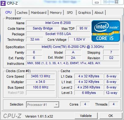

hey zusammen...
jetzt müsste es sich mit dem o.c erledigt haben...
O.C im bios eingestellt...manuelle änderung im multiplikator von auto auf 34
laut cpu z jetzt stabil mit 3400 MHz
mittlerweile neuer speicher 2x 4gb g skill 1333MHz 1,5v
bios batterie für 10-15mins entfernt und wieder installiert
atm am aufspielen von win 7 64bit
dann mal paar testläufe machen. drückt mir die daumen :D
