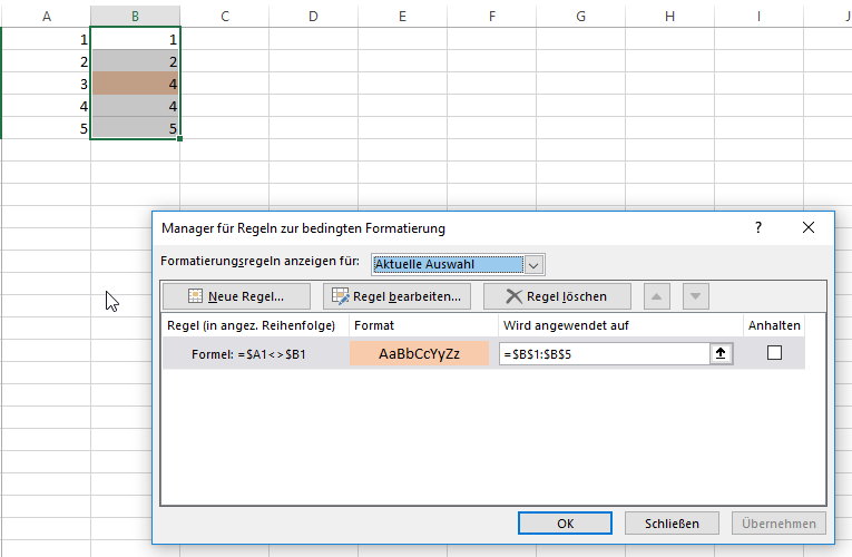

Alternativ wäre noch die Bedingte Formatierung, wenn du keine extra Spalte nutzen möchtest. Dann könntest du die Zelle einfärben, wenn sich sich unterscheidet.

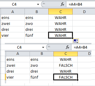

Also das verstehe ich nicht. Das mit "=A1=B1" funktioniert, wenn ich es in jede Zeile extra eingebe, aber wenn ich es nur in die erste Zeile eingebe und dann runterkopiere, dann bleibt es immer beim Eintrag der ersten Zeile, obwohl die Formel richtig ist. Das verstehe ich nicht.....
Oben sieht mann, was passiert, wenn ich die Formel runterziehe und damit kopiere, unten wenn ich in jeder Zelle der Spalte 3 in die Statuszeile gehe und Enter drücke.....
Aaaah, dnake. Also das habe ich noch nie erlebt, wundert mich, wie das passiert ist, denn früher war das bei mir so nicht eingestellt. Vielleicht habe ich das mal aus Versehen verstellt.
