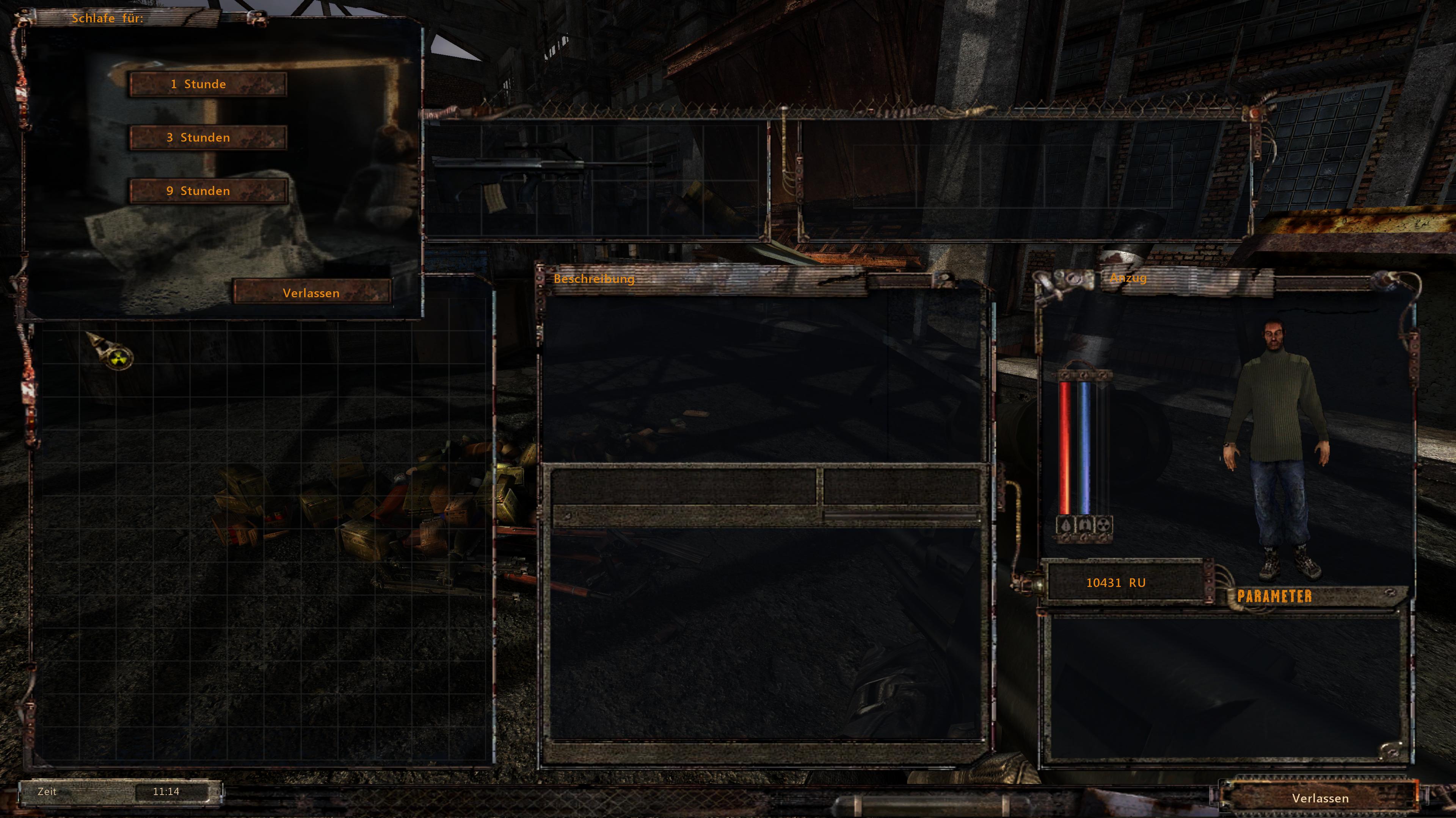

Also bei mir haut der Schlafsack nicht hin... beim benutzen verschwindet er und ein Zeitfenster zum einstellen der Schlafzeit- Fehlanzeige... nichts da.

Wegen des Schlafsacks

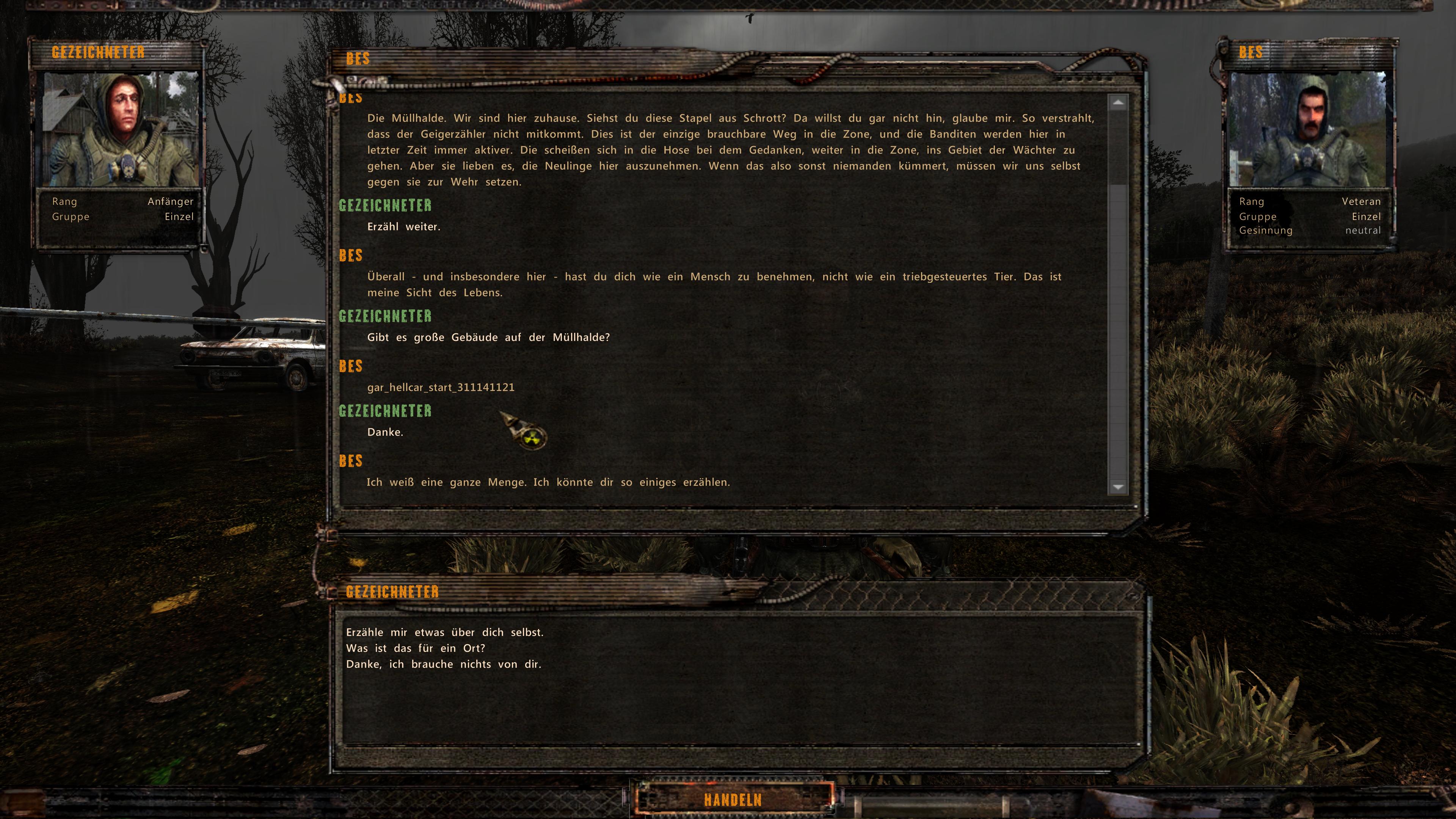

Im ersten Spoiler siehst das nach dem "cl setDestroy" die Engine, den Schlafsack "frisst". Intern läuft aber das script noch weiter
und kommt nicht im abc_sleep.script über "if (what ~= nil) and (what ~= "abc") and (what ~= "load") and (abcload == "true") then".
Es wird auch gar nicht nach der XML geparsed.
Wie man im Spoler 2 siehst wenn man das Rpair Kit öffnet geht es nach cl setDestroy weiter und es wird auch nach der XML geparsed.

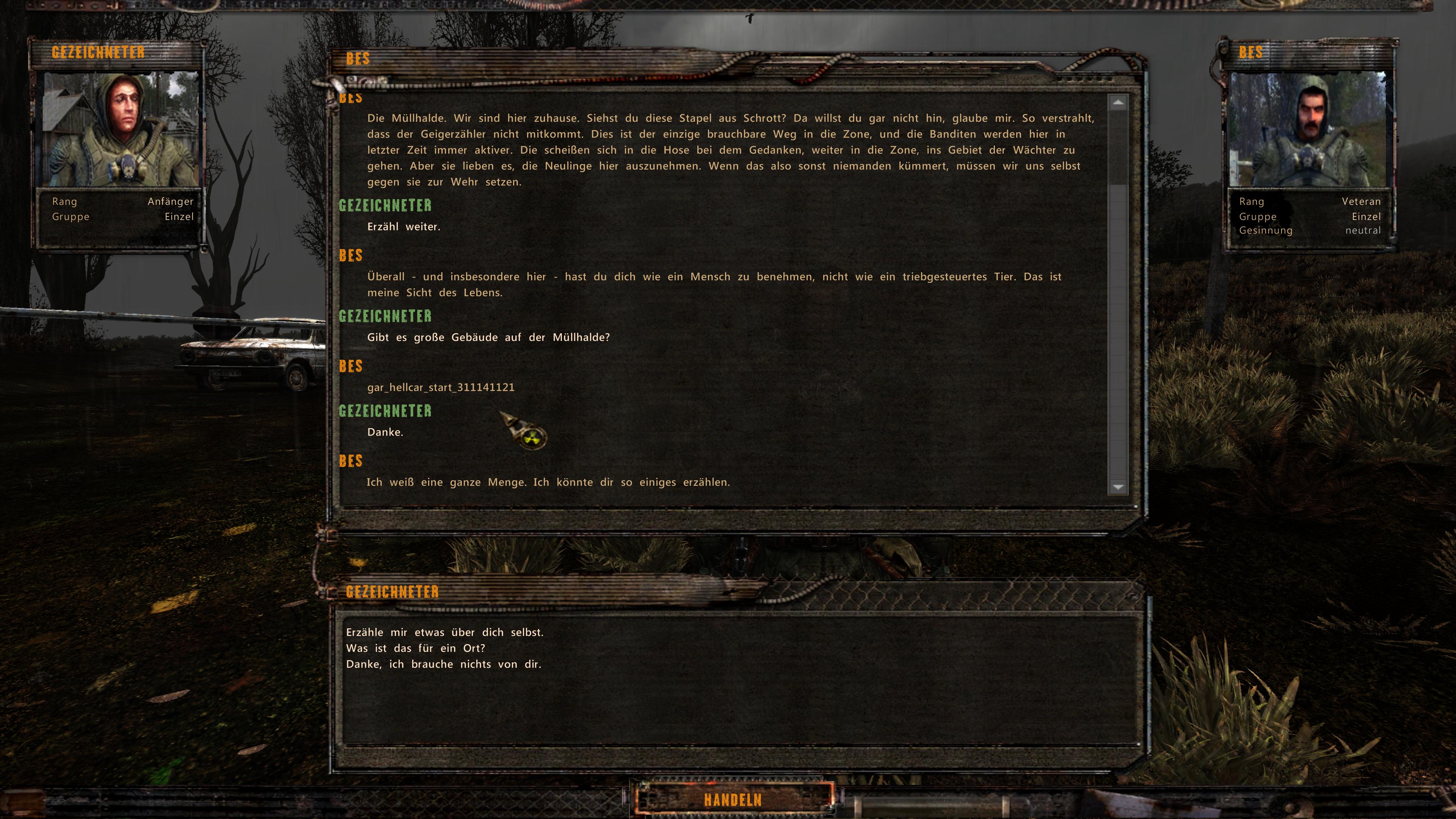

Oh und es fehlt der Dialog "gar_hellcar_start_3111141121"
gute Nacht... bis später.

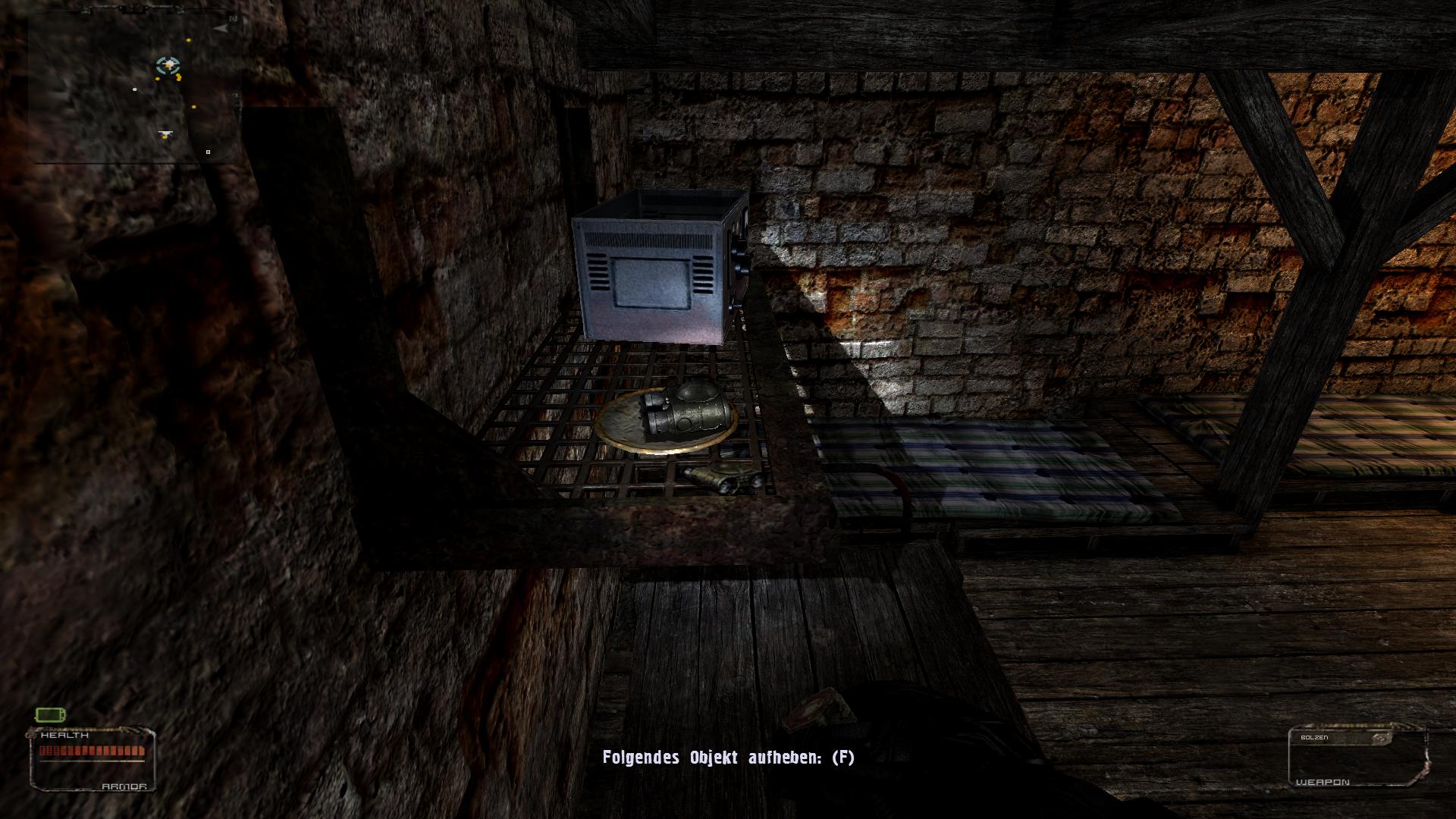

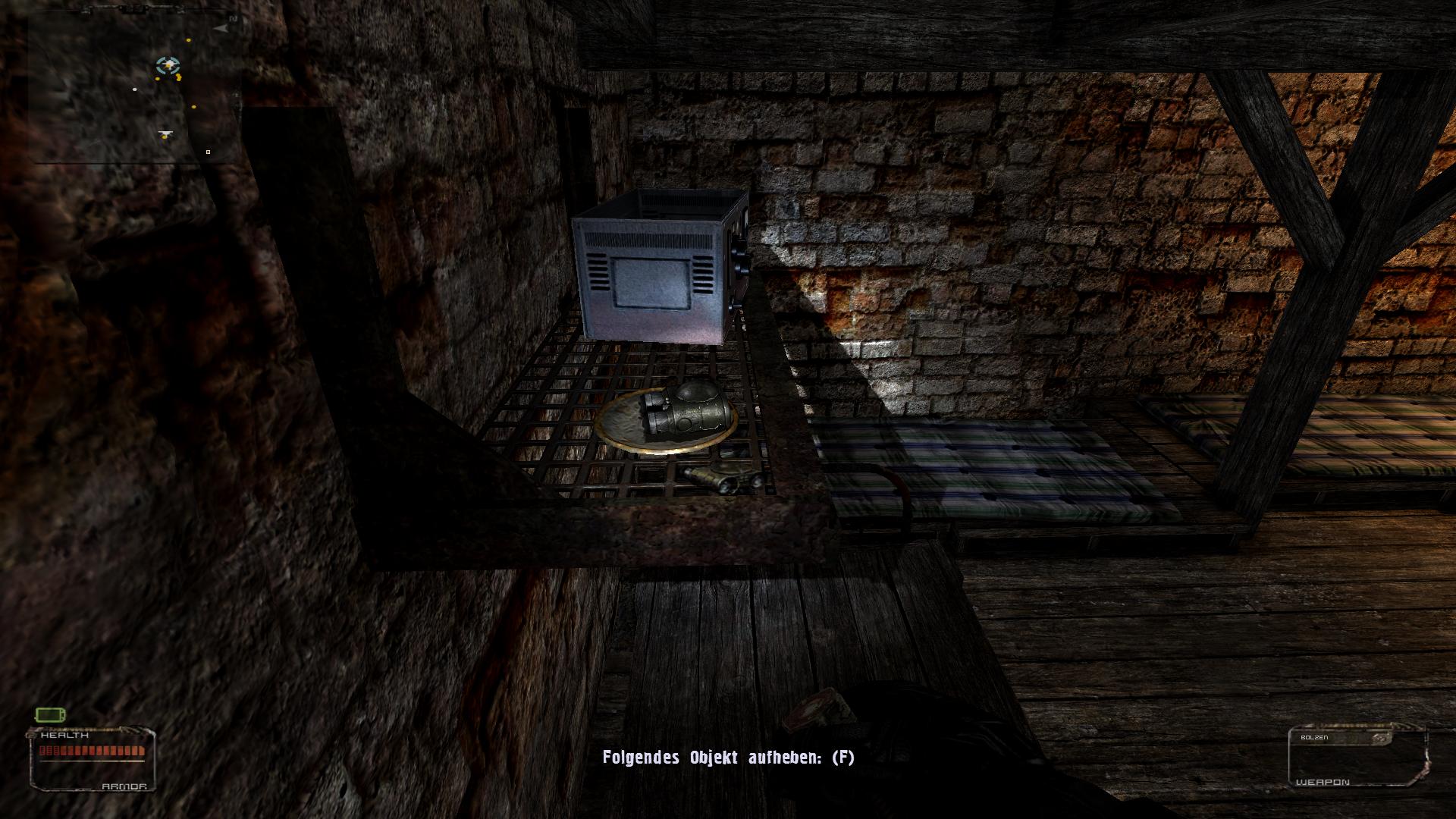

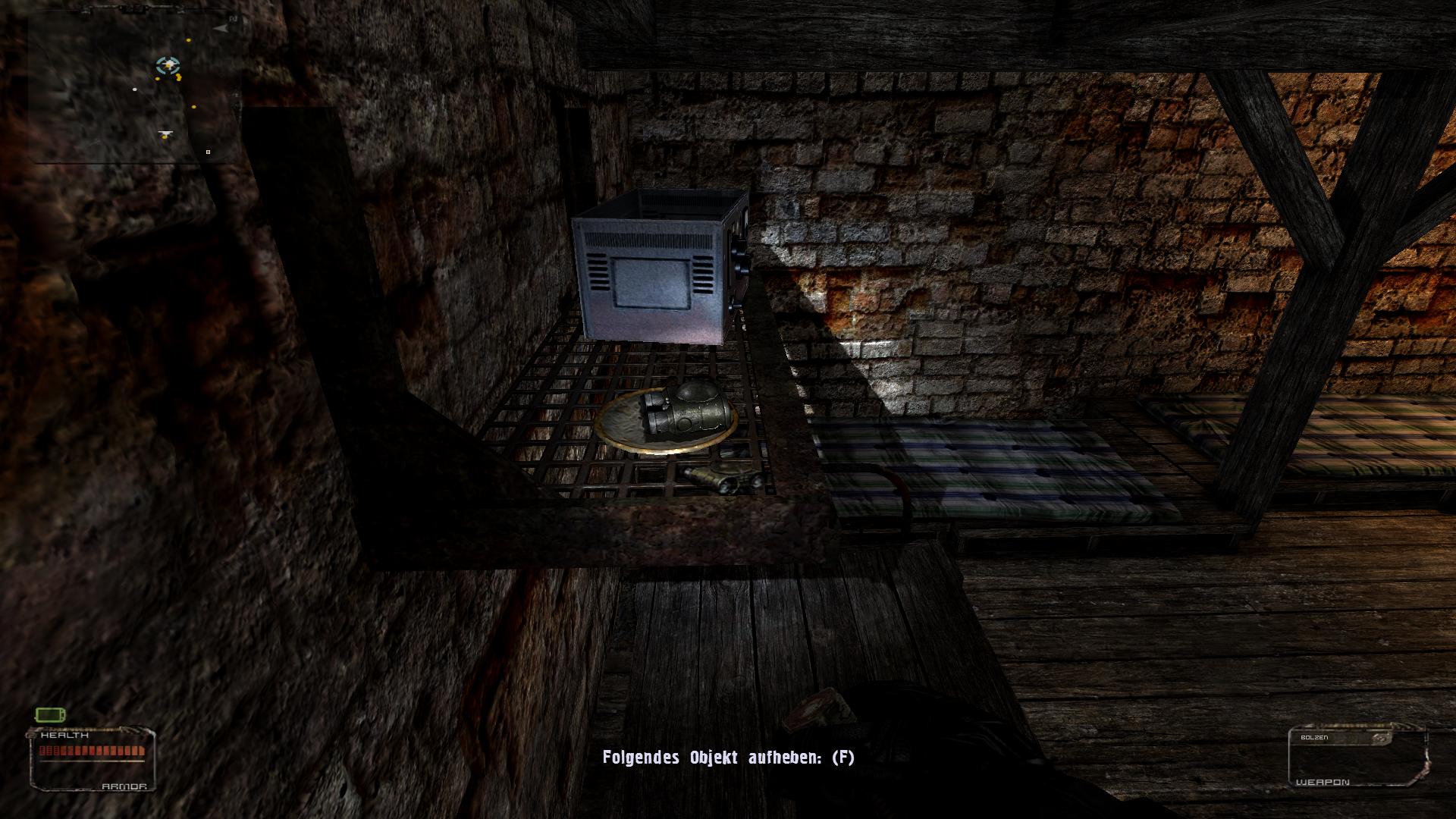

So, habe nun herausgefunden, dass man unbedingt den Feldstecher benötigt, damit der Schlafsack funktioniert - aber nur den.
Warum der Ersteller des Schlafsackmods den FS als Bedingung für die korrekte Funktion des Schlafsacks eingebaut hat, ist mir ein völliges Rätsel... Beim Reparaturkit geht's ja auch ohne - das Prinzip müsste ja m.M.n. das gleiche sein. Wie ich diese "Bedingung" umgehen kann, hab ich leider nicht herausgefunden.
Ich werd wohl dem Spieler den FS auch noch in die Kiste bei Sido legen, damit man den auf jeden Fall ganz leicht findet.
Nun gut, damit ihr problemlos weitertesten könnt, hier ist der FS "versteckt": Binoc.jpg

Der Shooter hat das Binoc noch nicht gefunden. Im abc_sleep Script gibt es aber einen Eintrag betreffend "device_torch" und "wpn_binoc".
Ich vermute mal, dass man diese Gegenstände haben muss, damit der Schlafsack geht. Nun muss ich testen, wie ich das umgehen kann - wenn überhaupt.
Da ich ja den ganzen Kram immer habe - weil ich auch weiss, wo er ist - geht's auch immer... ich bin ein Idiot!
P.S. Die Texteinträge fehlen auch in den englischen COMPLETE original Textdateien.
Nun gut, damit ihr problemlos weitertesten könnt, hier ist der FS "versteckt": Anhang anzeigen 619159

Habes ausprobiert. Der Schlafsack öffnet sich.
Allerdings finde ich es ein bissel merkwürdig und untypisch das es 2 gleiche funktionen im script gibt.
function sleep_ui:on_quit(). Die erste kann man rauschmeißen.
und füge noch
Code:
function sleep_ui:OnKeyboard(dik, keyboard_action)  --virtual function
	CUIScriptWnd.OnKeyboard(self,dik,keyboard_action)
	if keyboard_action == ui_events.WINDOW_KEY_PRESSED then
		if dik == DIK_keys.DIK_ESCAPE then
		 abcuiison = "false"
		 if abcleepbag == nil and chkabc == "true" then
			alife():create("sleep_bag", db.actor:position(), db.actor:level_vertex_id(), db.actor:game_vertex_id(), db.actor:id())
		 end
		end
	 end
end
Damit wird verhindert das der schlafsack nicht ins nirwana verschwindet wenn der gamer die escape taste nutzt. Einfach ans Ender der Funktion rein "pasten"

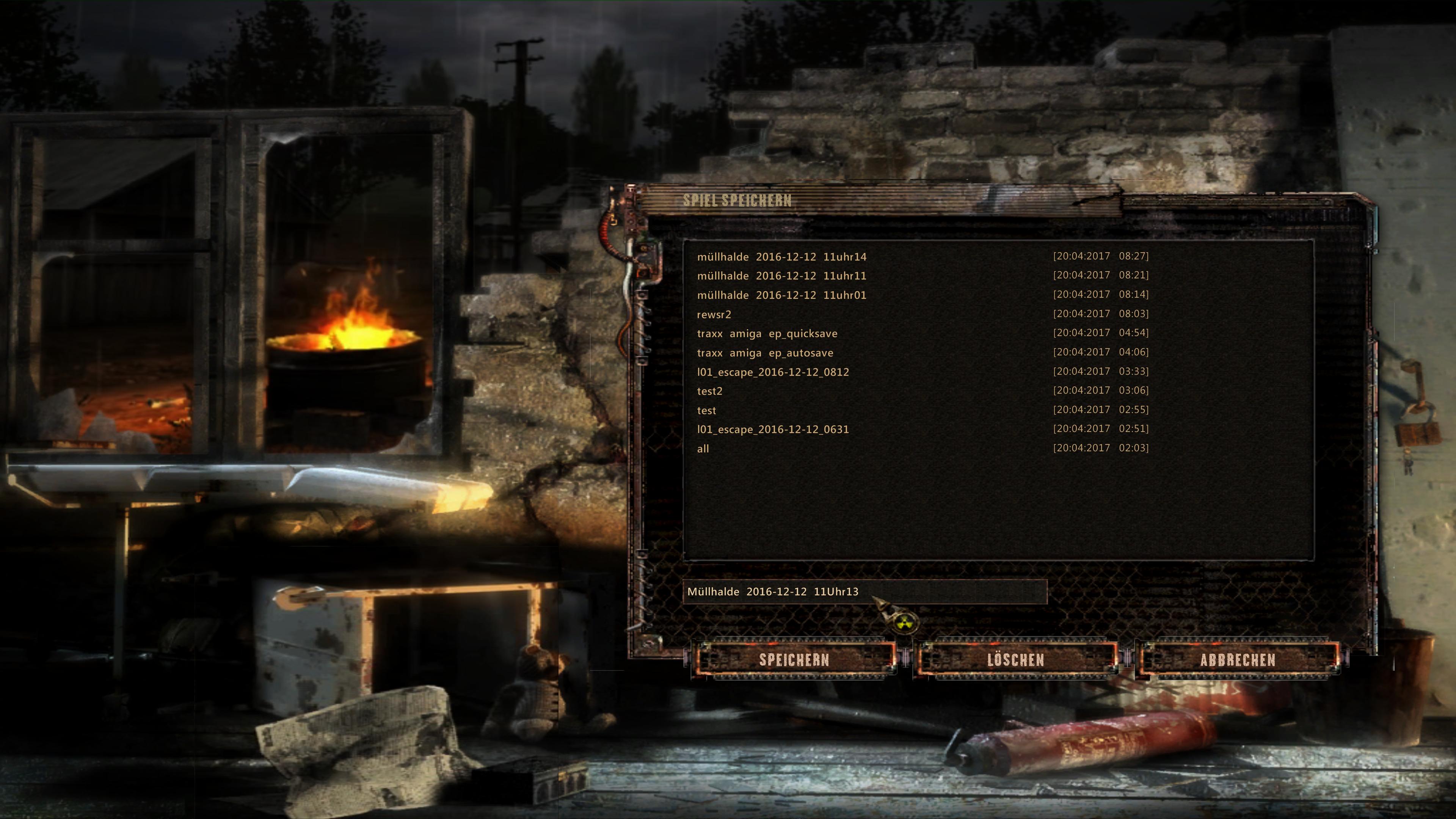

Ich habe noch was für den Save Dialog (ui_save_dialog.script). Das habe ich für die Soup Progammiert. Damit wird immer automatisch schön ein Dateiname generiert und dieser in die Box eingefügt. Somit braucht man nur noch auf Speichern Klicken fertig (2ter Screenshot)
Code:
nach "function save_dialog:FillList()... end"
-- Marty2Base, use Time Stmap for Filenames
function AddTimeDigit(str, dig)
	if (dig > 9) then
		str = str .. dig
	else
		str = str .. "0" .. dig
	end
	return str
end
-- Marty2Base, use a correct Time Stmap for Filenames
function InitControls_PlaceFile_AddTimeStamp(sFilenNme)
		local y,m,d,h,min,sec,ms = 0,0,0,0,0,0,0
		y,m,d,h,min,sec,ms = game.get_game_time():get(y,m,d,h,min,sec,ms)
		local date_time = ""
		date_time = date_time .. " "
		date_time = AddTimeDigit(date_time, y)
		date_time = date_time .. "-"
		date_time = AddTimeDigit(date_time, m)
		date_time = AddTimeDigit(date_time, d)
		date_time = AddTimeDigit(date_time, h)
		date_time = date_time .. "Uhr"
		date_time = AddTimeDigit(date_time, min)
		return sFilenNme .. date_time
end
am Ende der Funktion von function "save_dialog:InitControls()" nach "self.mbox_mode	= 0"
	-- Marty2Base, Level Name, Interner Level und Zeit wird gleich beim aktiveren des Save Manager gesetzt.
	-- use_intlv true = Show the internal level too, For modders!
	local use_intlv = false
	local edit_box	= self:GetEditBox("edit_filename")
	local translate = game.translate_string
	local save_file = translate(level.name())
	if ( use_intlv == true) then
		save_file = translate(level.name()).. " - " ..level.name().. " - "
	end
	edit_box:SetText(InitControls_PlaceFile_AddTimeStamp(save_file))
end

Ergänzug: Ich würde auch vorschlagen die beiden Items (Repair Kit und Schlafsack nicht als Quest Item zu deklaieren, "Quest Item auf = False" setzen, so kann man die beiden Items auch mal eben aus dem Inventar fallen lassen bzw. ablegen) Es sei es ist so gewollt. ...
Update:
Änderungen am Sleep_bag
- Kann nun als Nicht Quest Item benutzt werden
- Crash Fix wenn man die "Drop/Entfernen" Taste benutzt
- Sleep Bag Open Fix
- ID Abfage
- Zentrierung auf den Bildschirm
- Zusätzliche Tasten wenn der Schlafsack Offen ist (Num 1=1Stunde, 3=Stunden, 9=Stunden and 0 für Unendlich)

Marty2Base schrieb:
... Oh und es fehlt der Dialog "gar_hellcar_start_3111141121" ...
Michl, Du kannst mir gern mal die stable_dialogs_garbage.xml und die dialogs_garbage.xml schicken (oder in einen Post hängen), dann schau ich mir mal an, was der gute Bes für ein Problem hat. Ich kann mich nicht mehr erinnern, ob ich den Fehler schon vor ewigen Zeiten gefixt habe oder ob der erst mit der 1.4.4 reingekommen ist ... aber es ist sicher nur ein Tippfehler.

ich hatte aufgeräumt und den alten Gearpack-DL durch den neuen ersetzt. Die dialogs_garbage.xml ist nicht enthalten, wenn Du sie nie angefasst hast, liegt sie wohl im gameplay-Ordner der Complete-1.4.4-Installation.
Ich müsste jetzt eine komplette neue 1.4.4+Gearpack-Installation einrichten, um an die Dateien heranzukommen, meine eigenen sind zu stark verändert.
Erstaunlicherweise ergibt die Google-Suche nach "Stalker gar_hellcar_start_3111141121" keinerlei Treffer (auch nicht in anderen Kombinationen). Ein so alter Complete-Fehler hätte doch auffallen müssen ...

Die Textadresse "gar_hellcar_start_3111141121" kann in meinen Dateien nicht gefunden werden; weder in "configs\gameplay\dialogs_garbage.xml", noch in "configs\text\eng(ger)\stable_dialogs_garbage". Also die Suche mit Notepad+ im ganzen gamedata-Ordner hat nichts ergeben.
Wieso dass im Spiel diese Adresse auftaucht (auch bei mir), ist mir ein Rätsel. Irgendwo sollte die ja vermerkt sein, sonst würde die doch nicht angegeben werden... Ist die eventuell "hardcoded"?
Hab versucht, in den obengenannten Dateien den entsprechenden Vermerk sowie Text einzufügen, doch hat das nichts gebracht.

Und Marty... hab dein Actor sleep Mod mal benutzt... ging voll in die Hose... kam nicht mal mehr zum Startbildschirm.
Wie ich mich kenne hab ich bestimmt einiges falsch gemacht. Hatte aber diesmal vorher die Ordner gesichert... bei meinem Talent, ja schon ein Muß...
