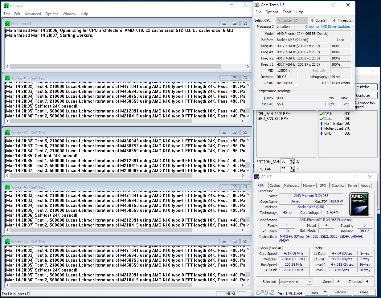

Moin,

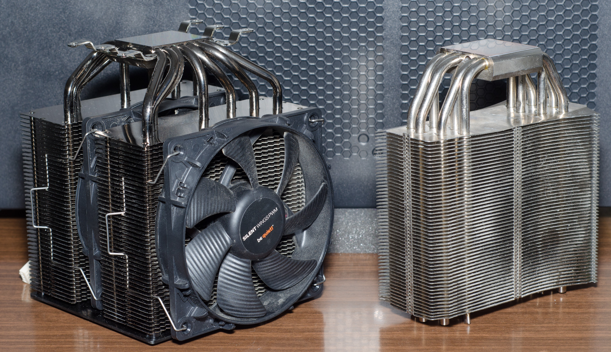

ich habe als Upgrade für meinen betagten Thermalright Ultra-120 eXtreme einen be quiet! Dark Rock Pro C1 (nicht Advanced C1, der DRP C1 ist die erste Generation der Dark Rock Pros) erstanden.
Zur Dokumentation des Upgrades habe ich vor und nach dem Kühlertausch eine Messung durchgeführt. Diese führte zu einem verwunderlichen und ernüchternden Ergebnis:

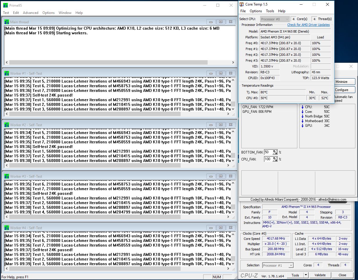

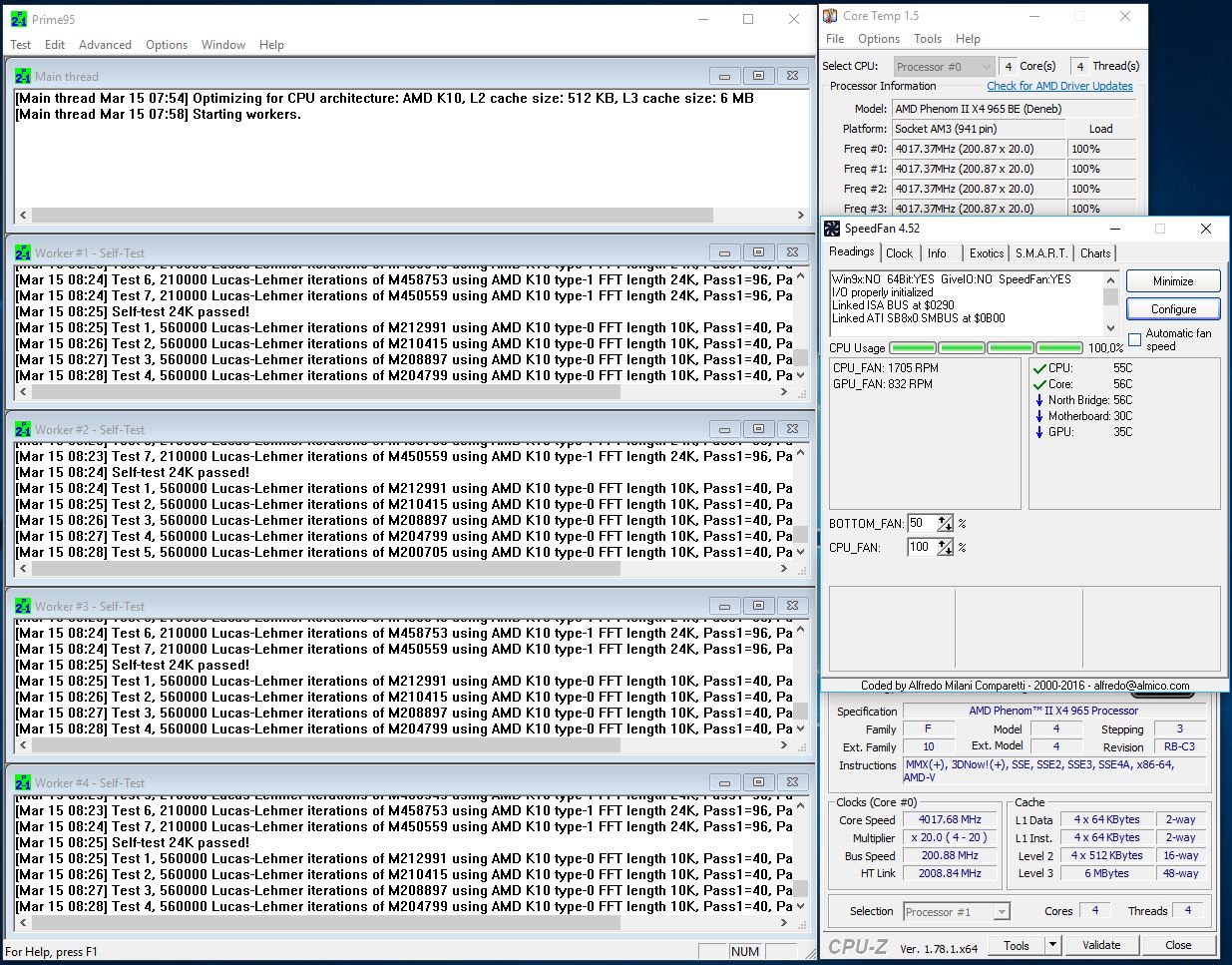

Test: Prime95 - Small FFTs, 30min, RT=20°C, AMD X4 965BE @1,476V @4GHz
Setup 1: TRUE mit eLoop
TRUE vs BQBSP 30min 965BE@1,464V4G T_Raum 20°C, Fans CPU+Rear auto, Front 50%, Bottom 50%.JPG

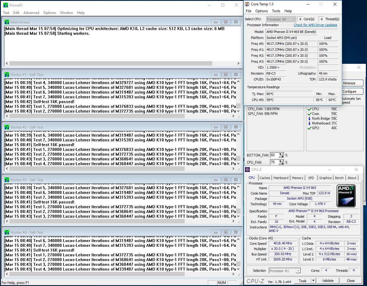

Setup 2: bq DRP C1 mit 2x Silent Wings
TRUE vs BQBSP 30min 965BE@1,464V4G T_Raum 20°C, Fans CPU auto, Rear 90%, Front 50%, Bottom 50%.JPG

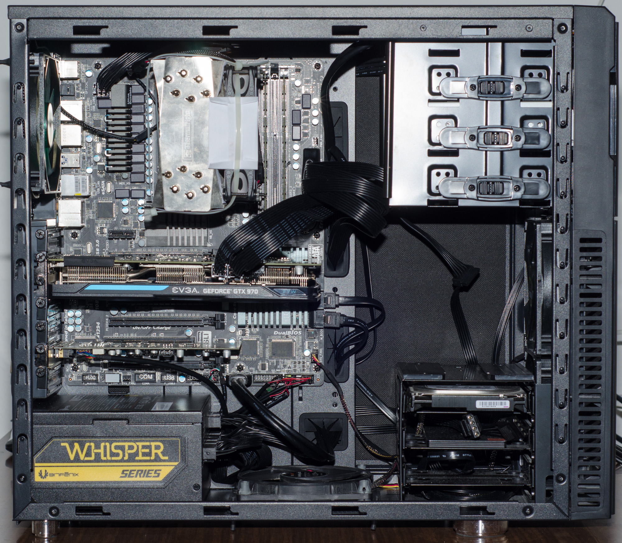

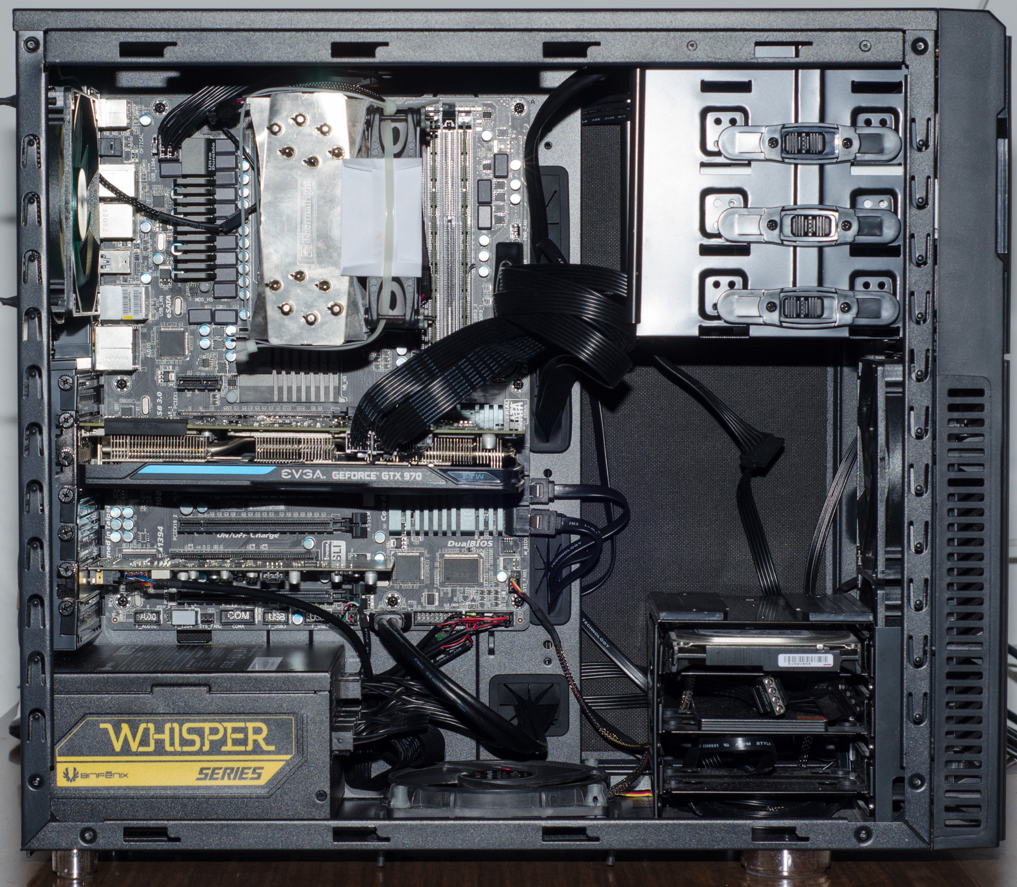

Mein Gehäuseaufbau sieht so aus:
vorne: 2x Nanoxia DS 120mm
unten: 1x bq Silent Wings
hinten: 1x Nanoxia DS 120mm
In Anbetracht des Größenunterschiedes zwischen TRUE und DRP C1 hätte ich eine deutliche Steigerung der Kühlleistung erwartet.
Ist die Leistung des bq! DRP C1 wirklich nicht besser, als die des viel kleineren TRUE?
(Ich gehe davon aus, dass die Wärmeleitpaste ordentlich verteilt und in angemessener Menge aufgetragen ist. Außerdem habe ich die Schrauben ordentlich angezogen.)

Ich vergaß eingangs zu erwähnen, dass ich in SpeedFan eine eigene Lüfterkurve hinterlegt habe.
Diese ist auch bewusst so angelegt, dass die Temperaturen bei 55°C-60°C stagnieren sollten.
Was mich stört ist, dass die Temperatur ja nicht nur nicht besser sondern sogar schlechter ist. Und das bei höherer Drehzahl der beiden(!) Lüfter im BQ.

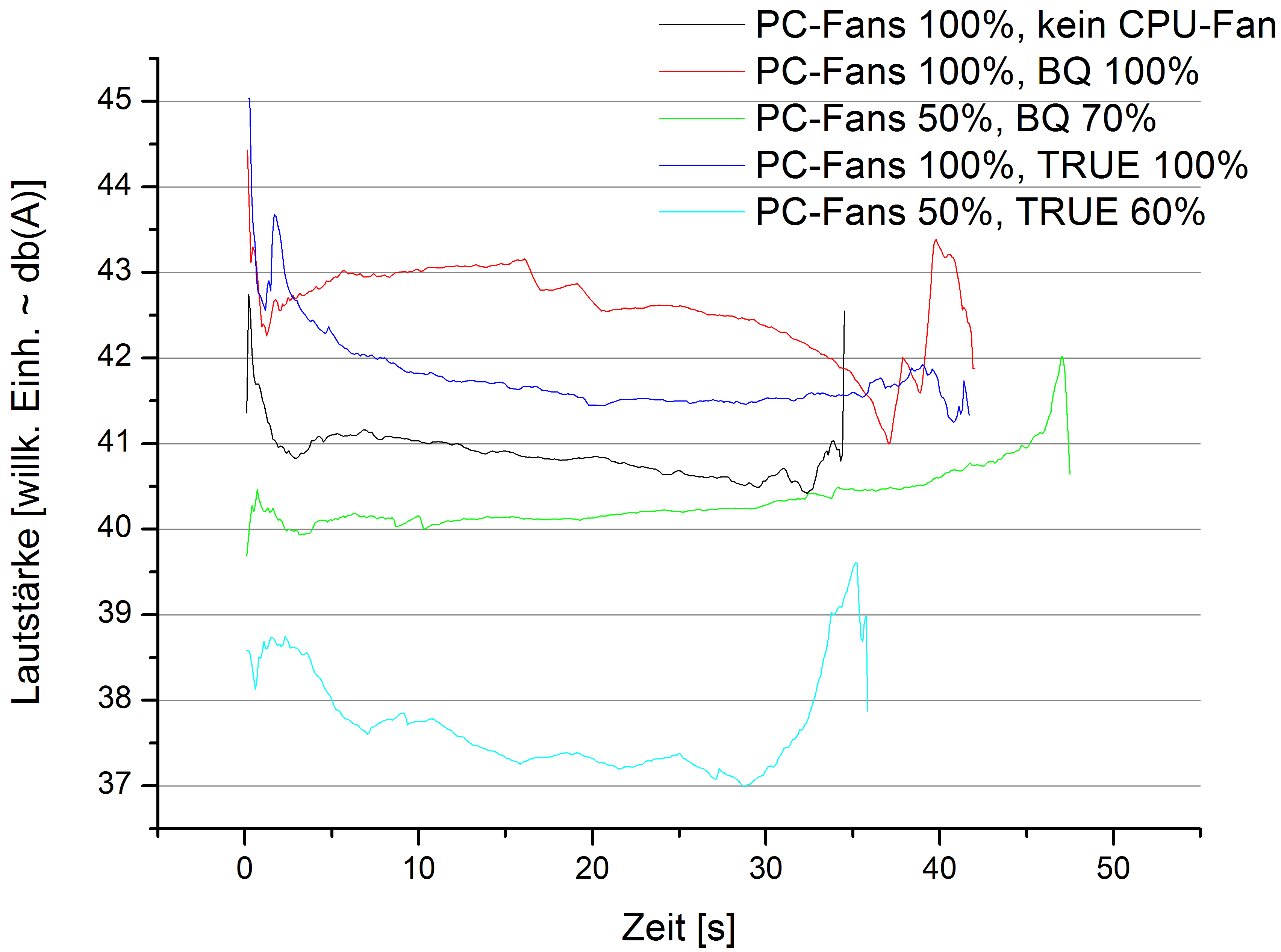

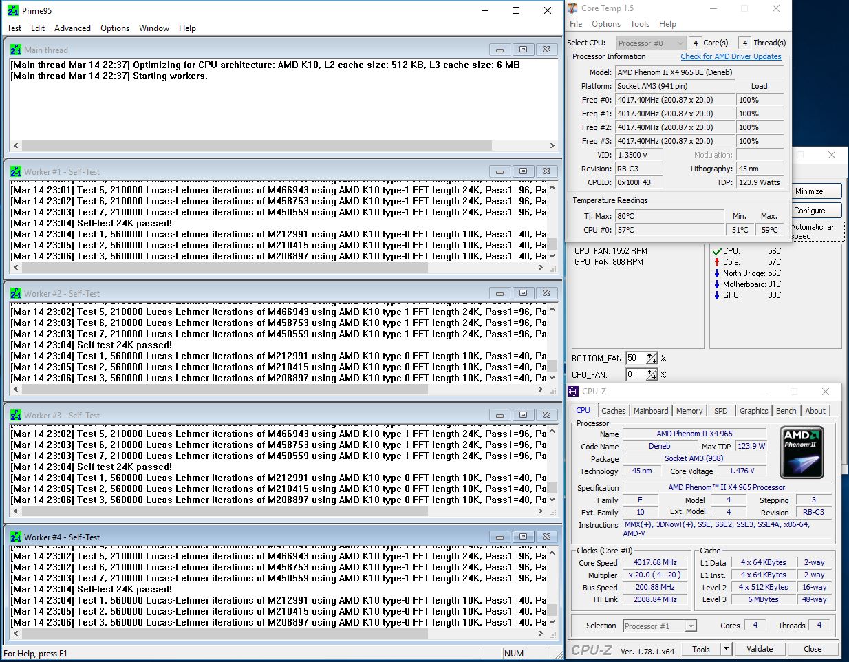

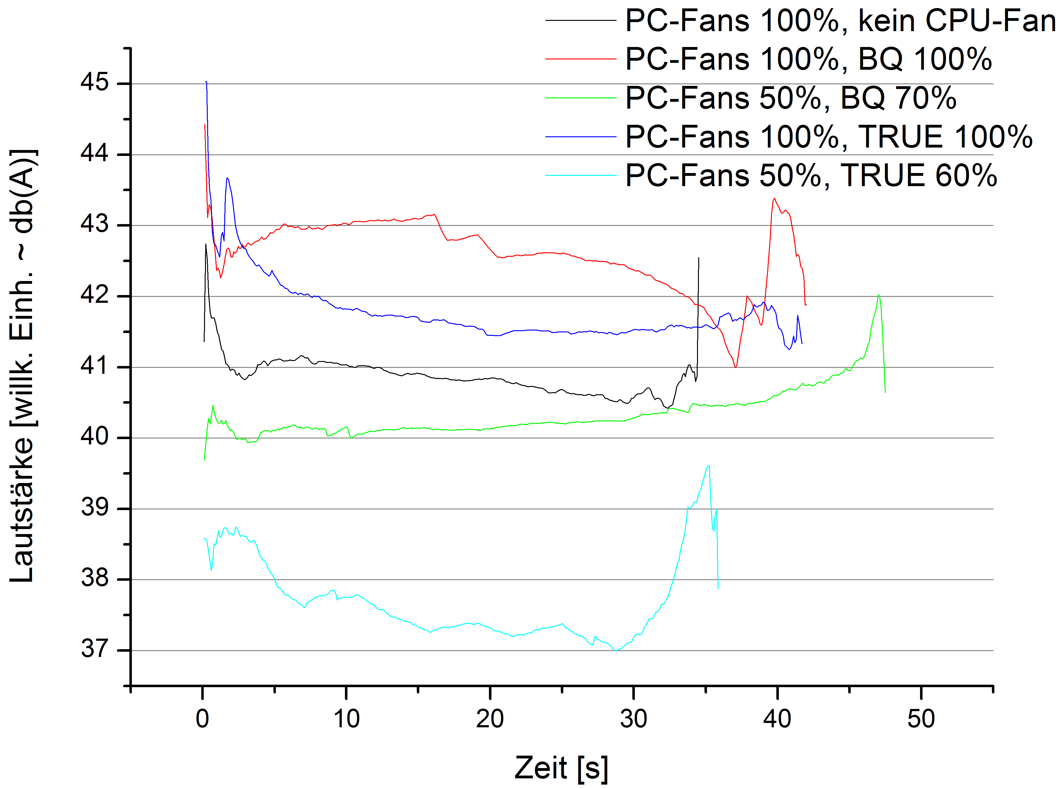

Ich habe heute morgen noch mal ein paar Messungen durch geführt und diese eben ausgewertet. Dieses Mal habe ich mit einer App zusätzlich die Lautstärke aufgezeichnet, wobei die Werte mangels Eichung natürlich nur zum Vergleich untereinander geeignet sind.
BQ Performance
TRUE vs BQBSP BQ 30min 965BE@1,464V4G T_Raum 20°C, Fans 100%, Bottom 50%.JPG
BQ Silent
TRUE vs BQBSP BQ 30min 965BE@1,464V4G T_Raum 20°C, Fans silent, Bottom 60%.JPG
TRUE Performance
TRUE vs BQBSP TRUE 30min 965BE@1,464V4G T_Raum 20°C, Fans 100%, Bottom 50%.JPG
TRUE Silent
TRUE vs BQBSP TRUE 30min 965BE@1,464V4G T_Raum 20°C, Fans silent, Bottom 60%.JPG
Lautstärkevergleich
Mein Fazit wäre, dass der TRUE der deutlich leistungsstärkere und leisere Kühler ist.

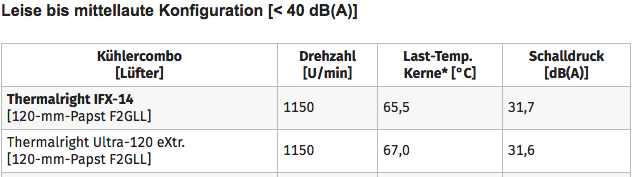

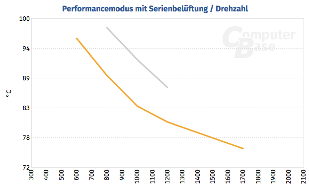

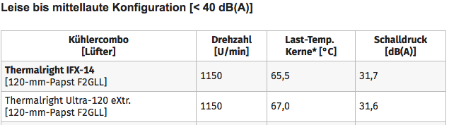

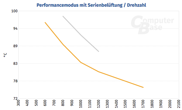

Nach diesem Vergleich zwischen TRUE und TR IFX-14 (s. Spoiler) sowie diesem Vergleich zwischen TR IFX-14 und BQ DRP C1 (s. Spoiler), hätte ich geschlussfolgert, dass der BQ zumindest etwas leiser/leistungsstärker als der TRUE ist.
Vergleich TR IFX-14 und TRUE
Vergleich BQ DRP C1 und TR IFX-14 (BQ in Gelb)
