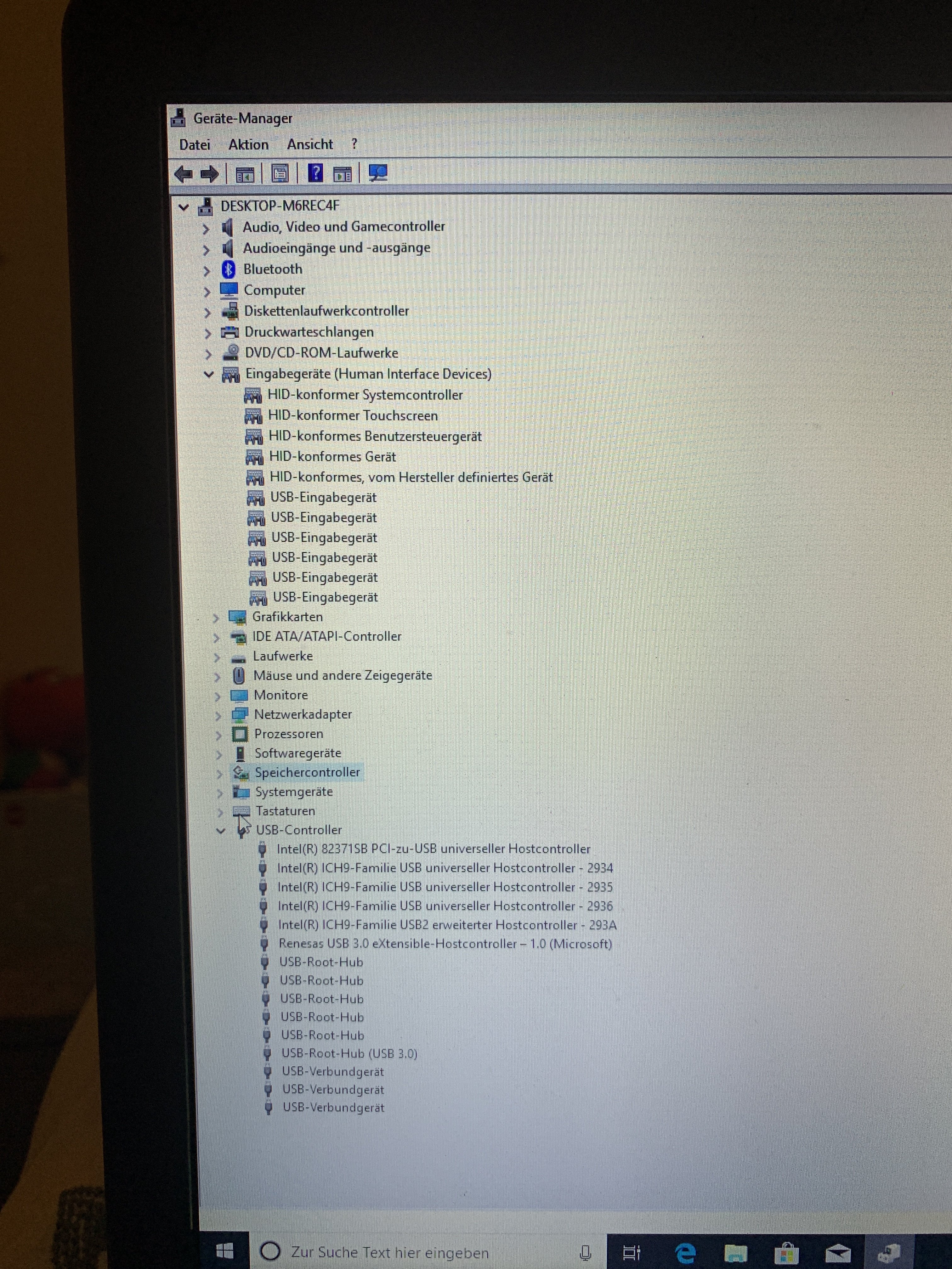

Dann haben die Probleme angefangen als ich einen Touchscreen angeschlossen habe. Im Gerätemanager wird "HID konformer Touchscreen" angezeigt. Wenn ich regelmäßig in kurzen Abständen eine Eingabe mache funktioniert die Touchfunktion, wenn ich aber ca. 45-60 Sekunden keine mache, ist danach keine Eingabe mehr möglich. Erst wenn ich "HID konfromer Touchscreen" deaktiviere und danach wieder aktiviere geht es wieder für ca. 45-60 Sekunden. Alle USB Energiesparmaßnahmen sind deaktiviert. Ich habe auch schon zum Test eine Win 8.1 VM erstellt in dieser habe ich genau das selbe Problem.

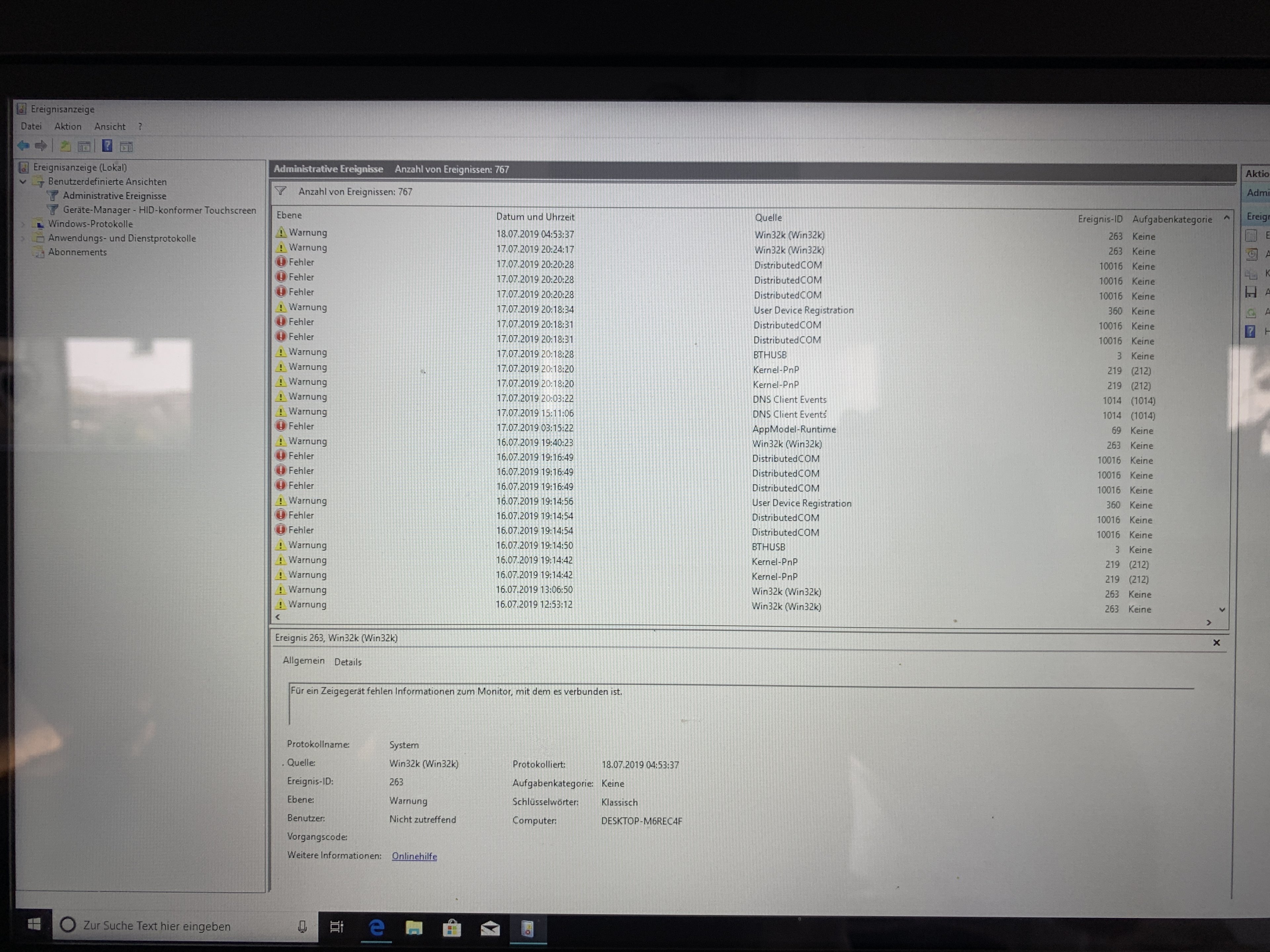

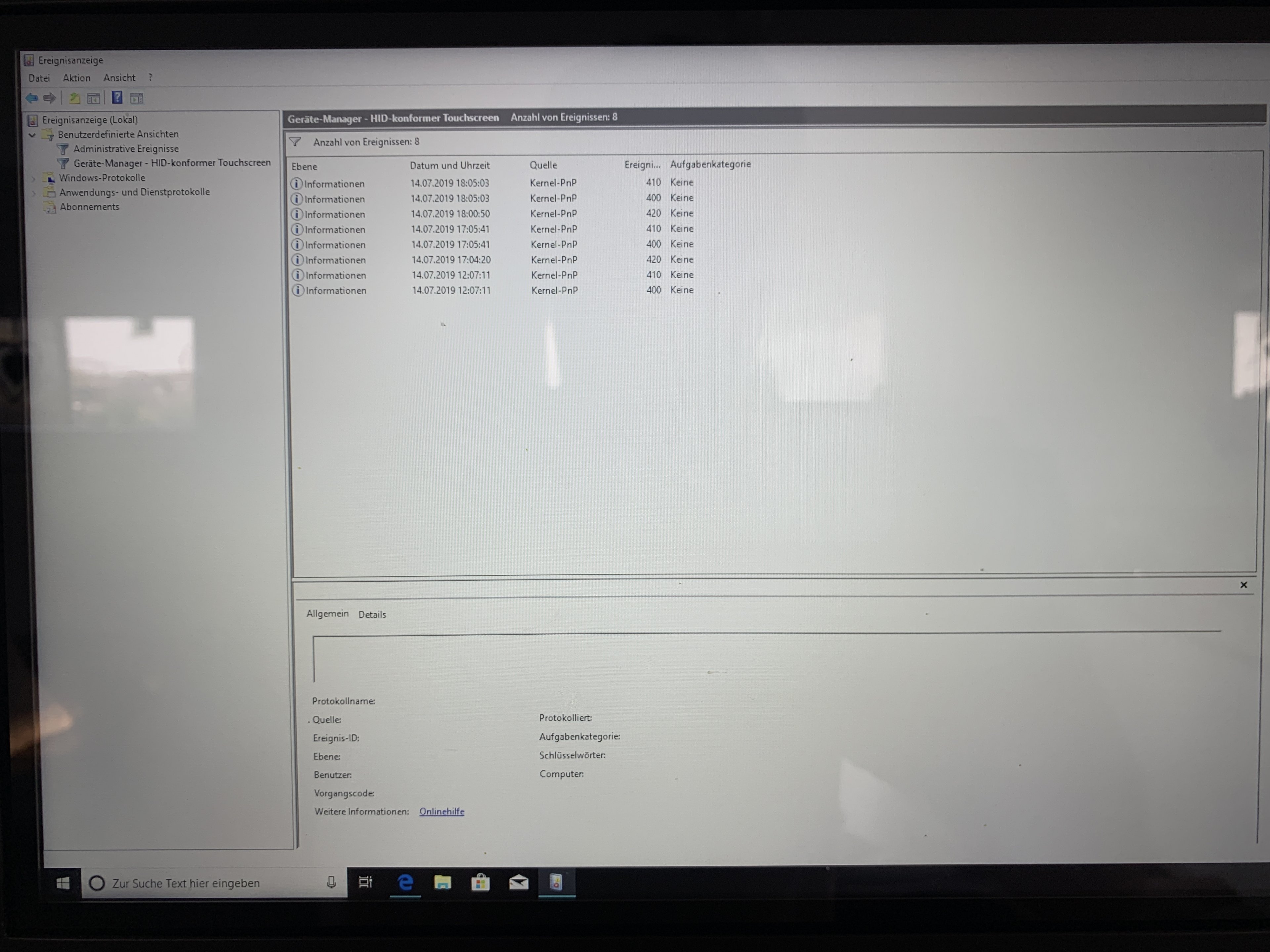

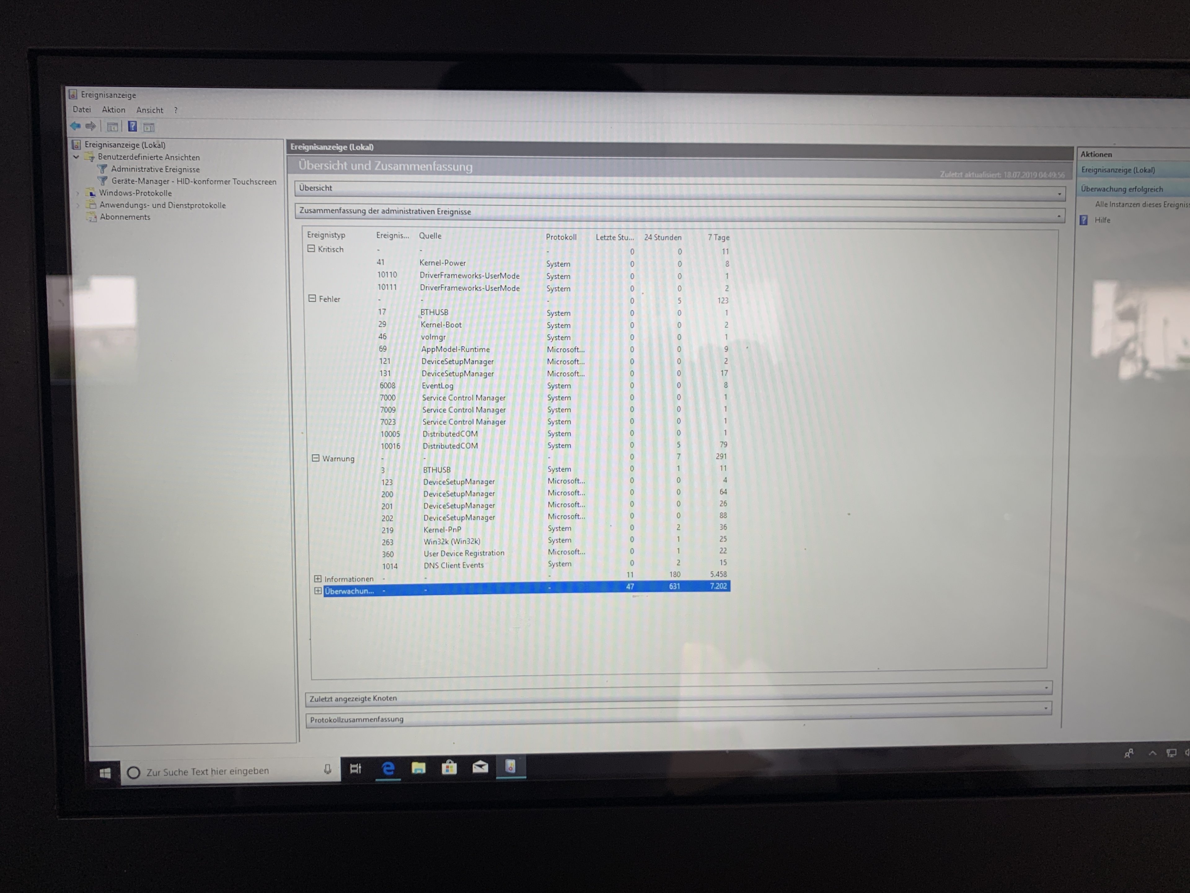

Hier Bilder von der Ereignisanzeige aus der win 10 VM. Kurz bevor ich die Bilder gemacht habe, habe ich HID konformer Touchscreen deaktiviert und danach aktiviert.
Gibts hier etwas Auffälliges?

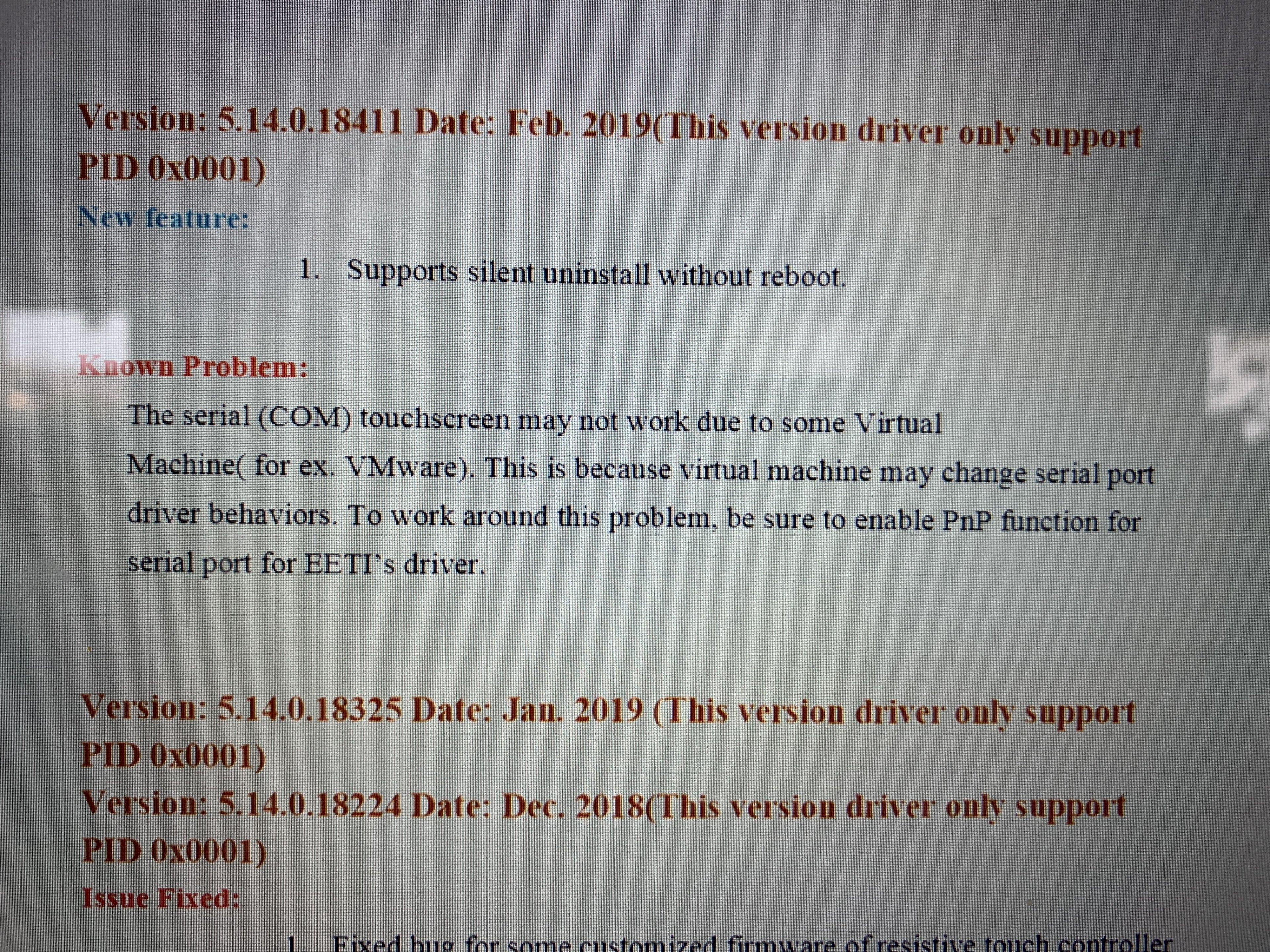

Als ich von eeti einen Touchtreiber runtergeladen habe stand folgendes in einem Info PDF:
Kann man die PnP Funktion für den Serial Port auch bei dem HID konformer Touchscreen Treiber aktivieren?

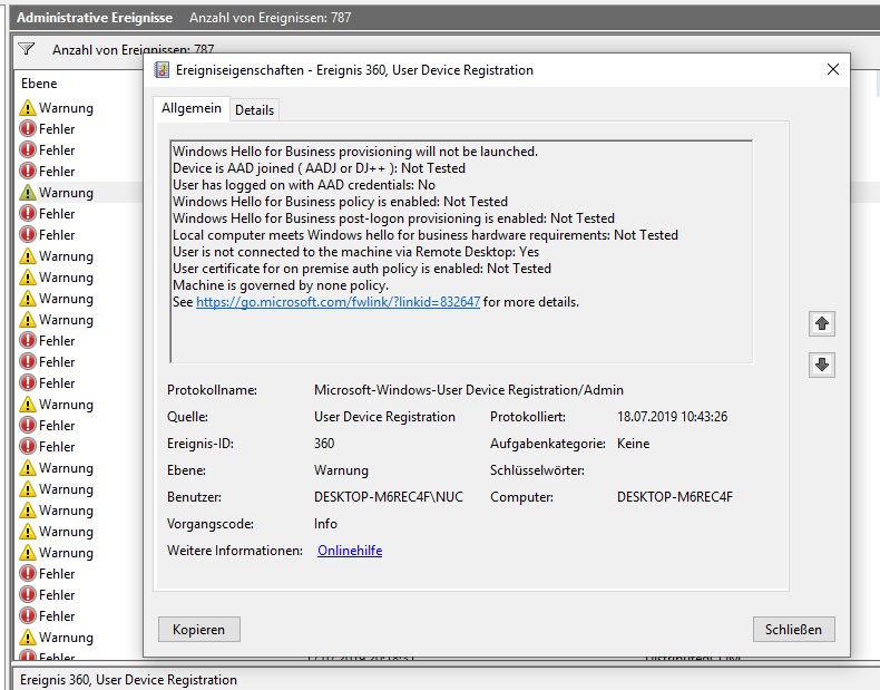

2. Was steht hinter den Warnungen "User Device Registration".

2.

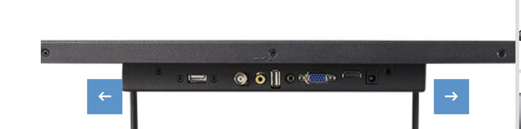

4. Wenn du mit serielle Schnittstelle einen D-SUB meinst dann ja. Angeschlossen ist er im Moment über HDMI und über USB für die Touchfunktion. Hier ein Bild der Anschlüsse.

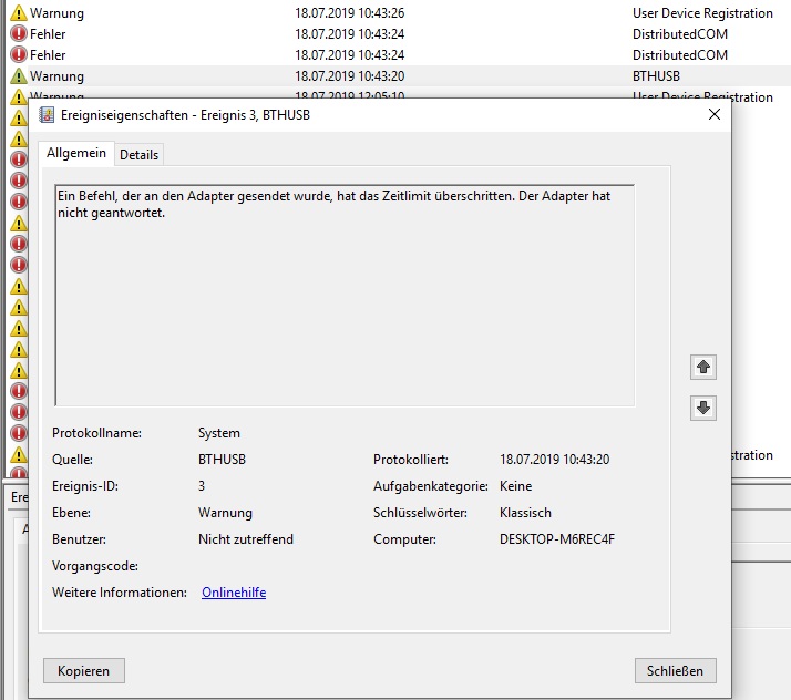

Könnte diese Warnung eine Rolle spielen?
Musste ich schon nach bzw. während der Installation von windows machen. Ich hab den Festplatten, Netzwerk und PCI-Geräte virtIO-Treiber installiert. Habe auch schon verschiedene Versionen (stable und latest) ausprobiert, leider ohne Erfolg.
Weil ansich geht es ja es ist nur so das wenn man aufhört eine Eingabe zumachen 60 Sekunden danach irgendwas passiert damit der Treiber oder was auch immer nicht mehr funktioniert.

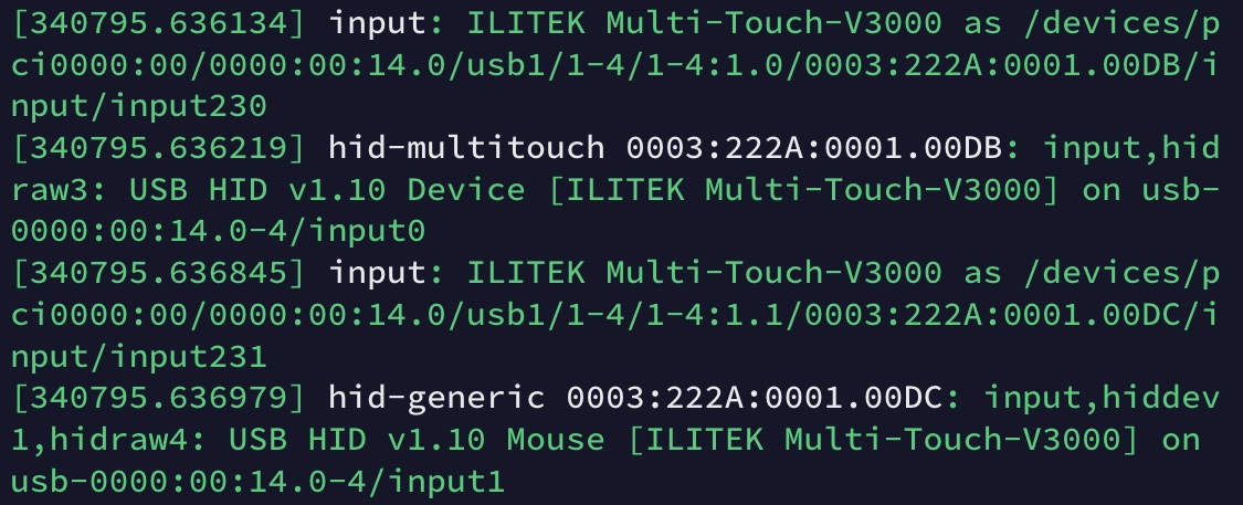

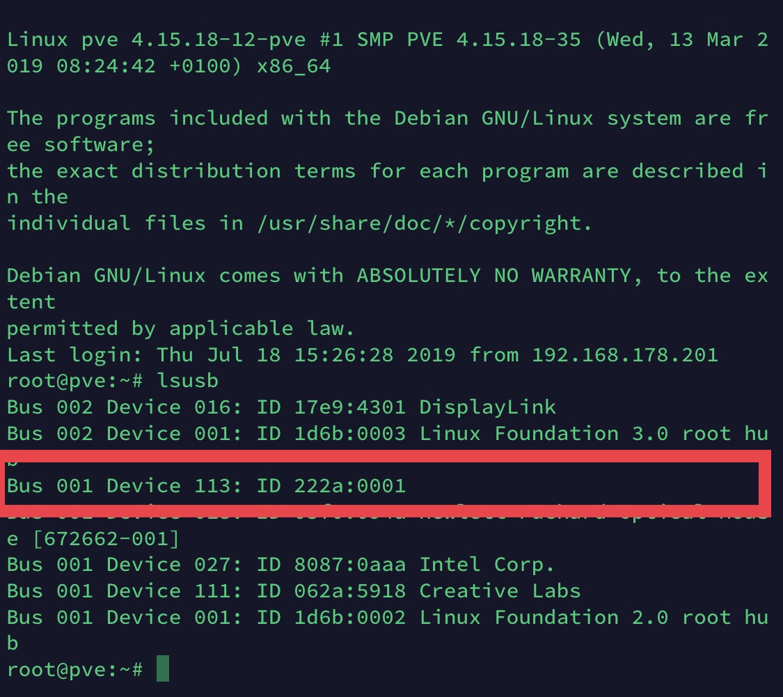

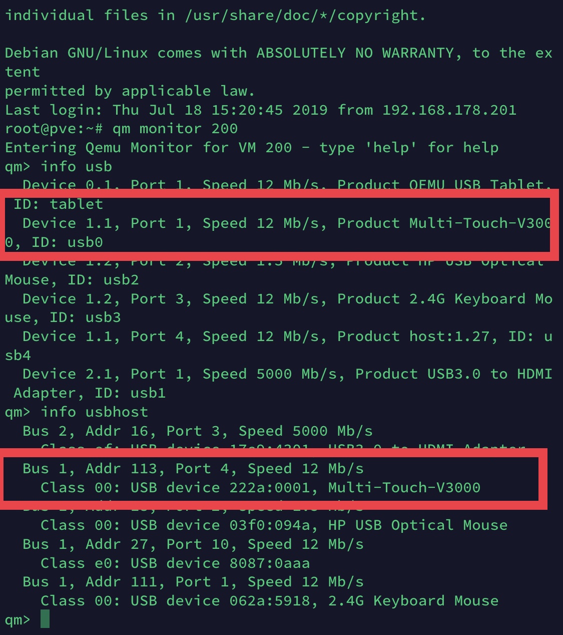

Könnte das Problem auch auf der proxmox (linux) Seite liegen? Wenn ich folgende Kommandos in eingebe bekomme ich das:
info usb und info usbhost:
dmesg:
lsusb:
Bei allen USB Geräten wird hier hinter der ID noch der Name des Gerätes angezeigt bloß nicht der Multi-Touch-V3000
Kannst Du mal ein blankes Debian plus GUI testen ob das mit dem Touchscreen richtig klar kommt?
Weil was Du da hast in der Konsole sollte so nicht sein. lsusb hat auch den Namen anzuzeigen wenn es die anderen schon tun. Es sei denn die Datenbank von lsusb kennt das Teil nicht, die der Anderen aber doch oder es war gerade so ein Aussetzer.
