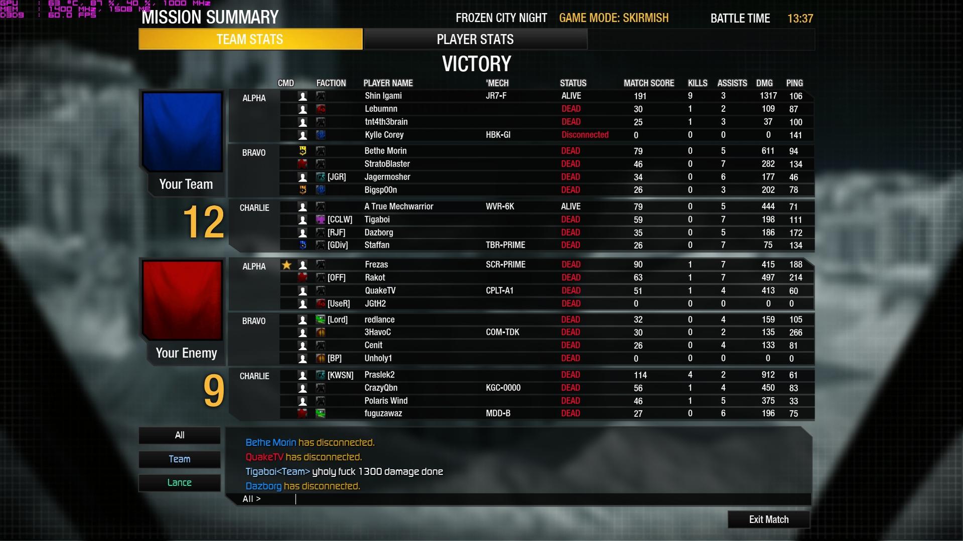

Gerne :), add mich einfach mal im Spiel, Nickname ist "El Rizzo" und falls du in dem Screen der Jenner sein solltest, nicht schlecht :D
OT: Na sicher @Jenner, die anderen Stats sind ja nicht erwähnenswert :evillol:
Hab dich geaddet :schluck: falls noch einer Lust hat, bitte eine PN schreiben bevor man anfragt. Unbekannte ignoriere ich immer stumpf.
