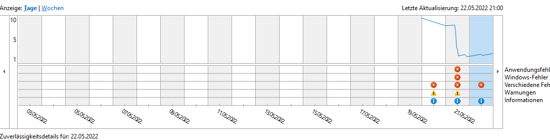

Schwarzer Bildschirm mit Fehlermeldung oder kommt die später? (Absturz, Neustart, Reset?)
Irgendwas interessantes im Zuverlässigkeitsverlauf?

Schwarzer Bildschirm mit Fehlerbericht. Den Bericht habe ich schon einmal angeschaut, aber da war nichts zu finden.
