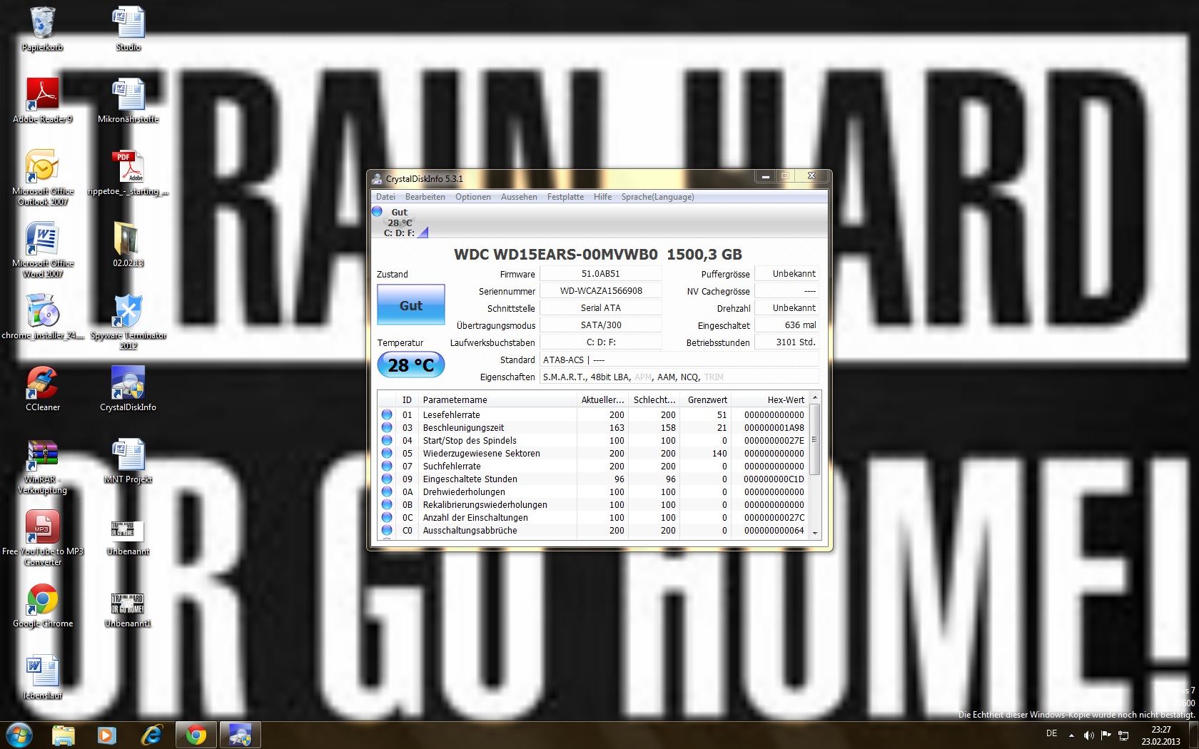

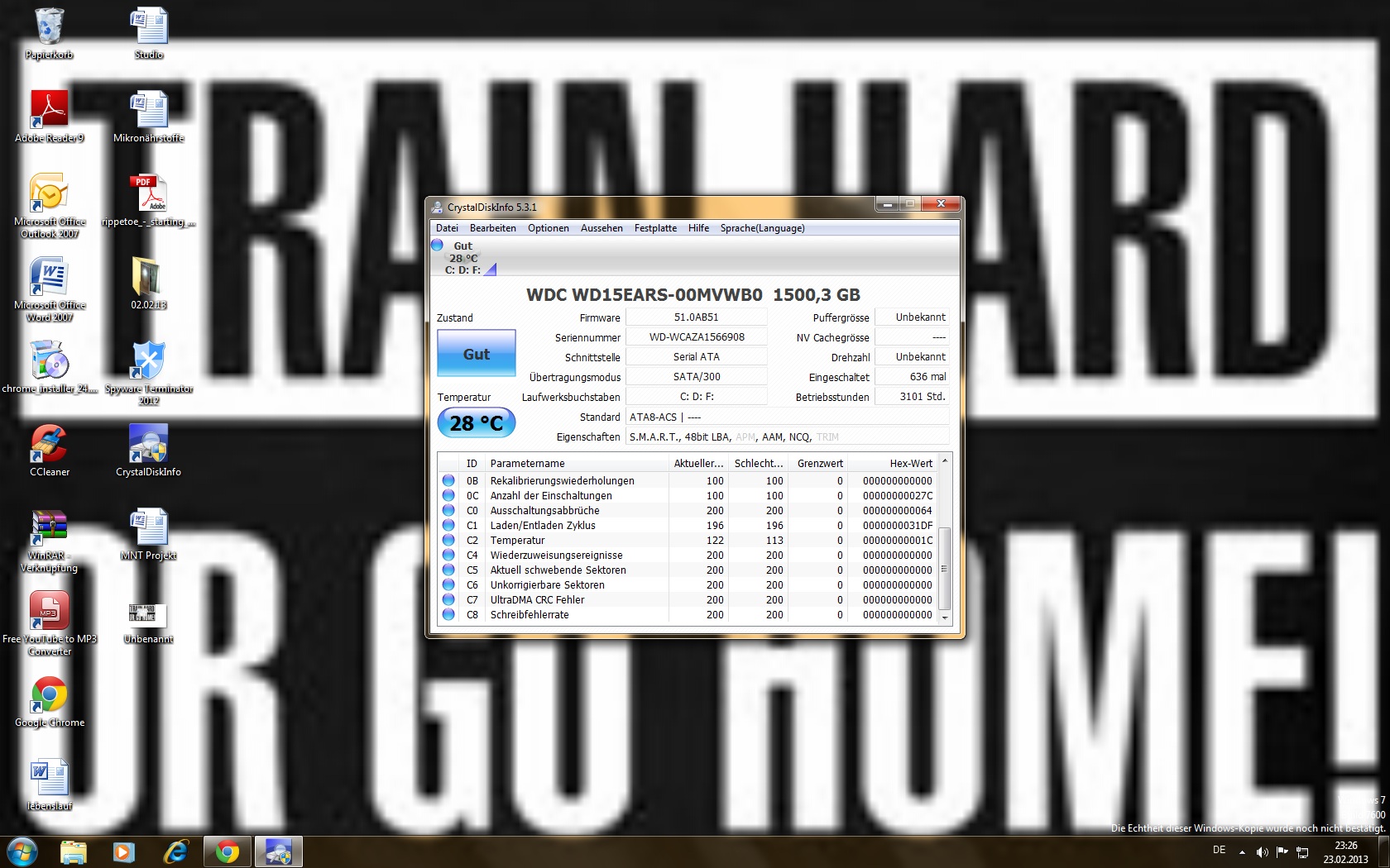

Was sagt die Auslastung im task Manager? Welche Prozesse haben eine hohe Auslastung? Die RAM Riegel mal testen, im task Manager lässt sich nicht erkennen, ob sie Defekt sind ;) das Problem kann auch bei deiner Monate Festplatte liegen. Check die mal mit Crystal Disc und Schau dir mal die schreib und Leseraten an.
wie kann man bei so nem guten system eine no name platte einbauen? da gehört eine 500-1tb oder auch 2tb markenplatte zum speichern von daten und eine 64-256GB je nach budget ssd für system und das nötigste...
evtl ist die Platte der Fehler (Flaschenhals), will ich mal nicht ausschließen. Aber wie schon gesagt wurde, schau im Task Man nach.
@grünel: Ja, gibt es, diese war aus einem Fertig-Pc (da steht nur so ein Nummern-Buchstabengewuschel drauf)

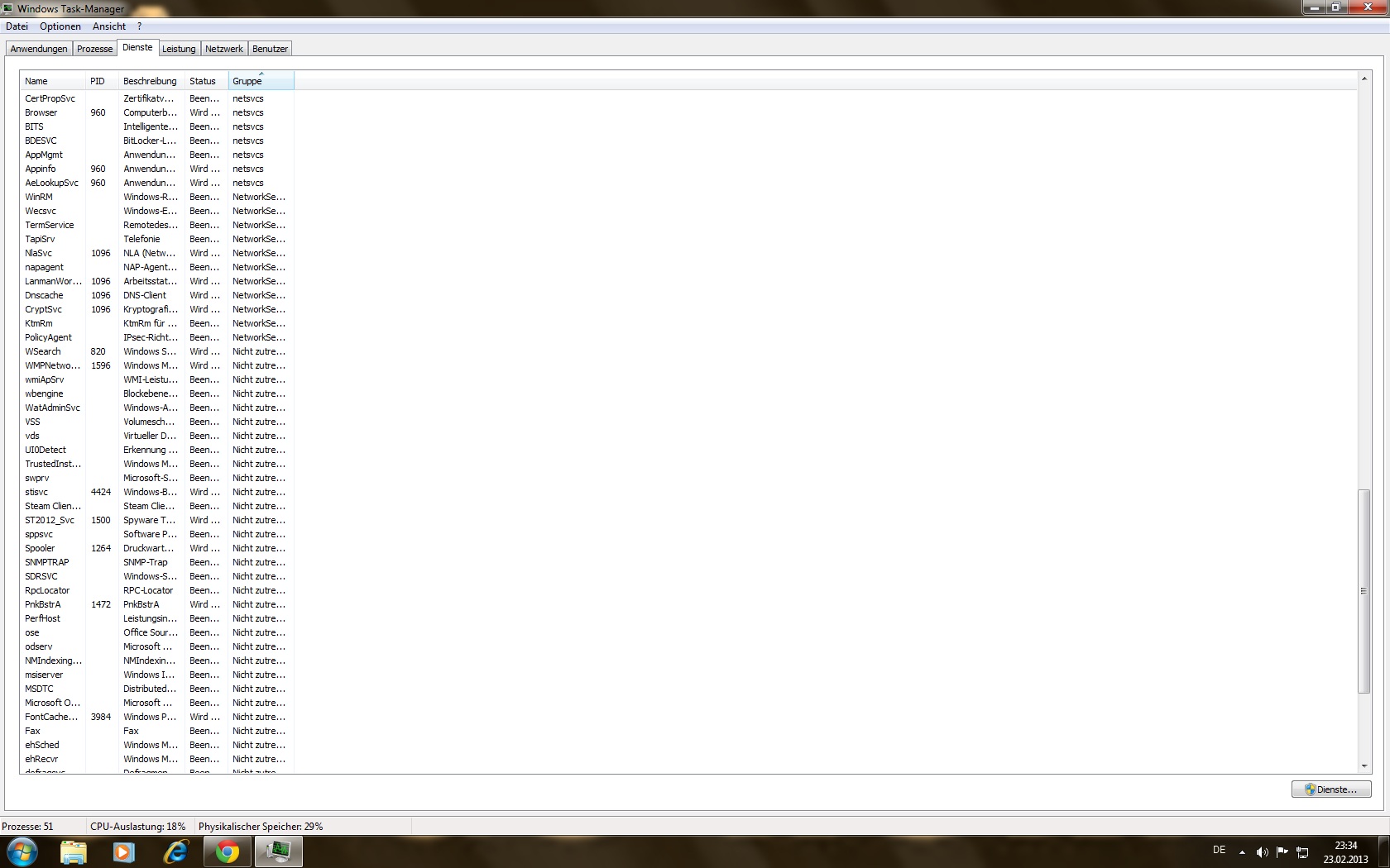

@gigges91: Hier zwei Screenshoots:
Bei mir sind in meinem Taskmanager tausende Prozesse, ehrlich gesagt blicke ich da nicht mehr so richtig durch, soll ich die auch einfach screenen?

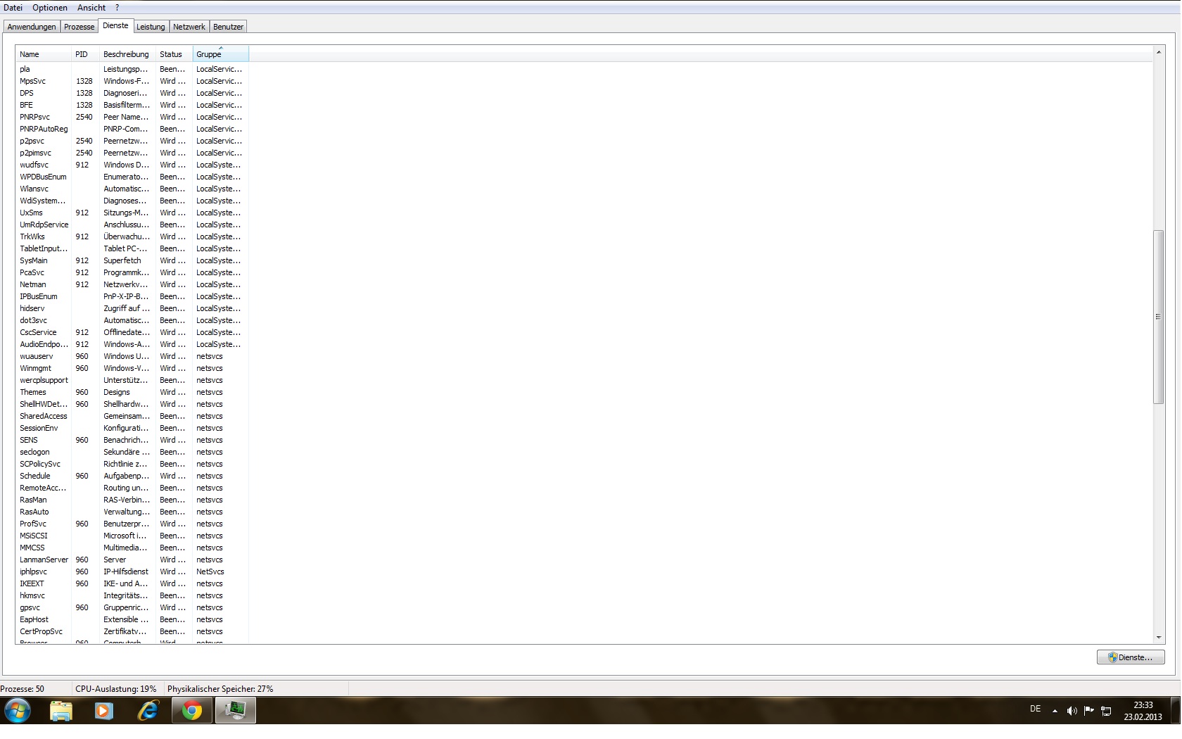

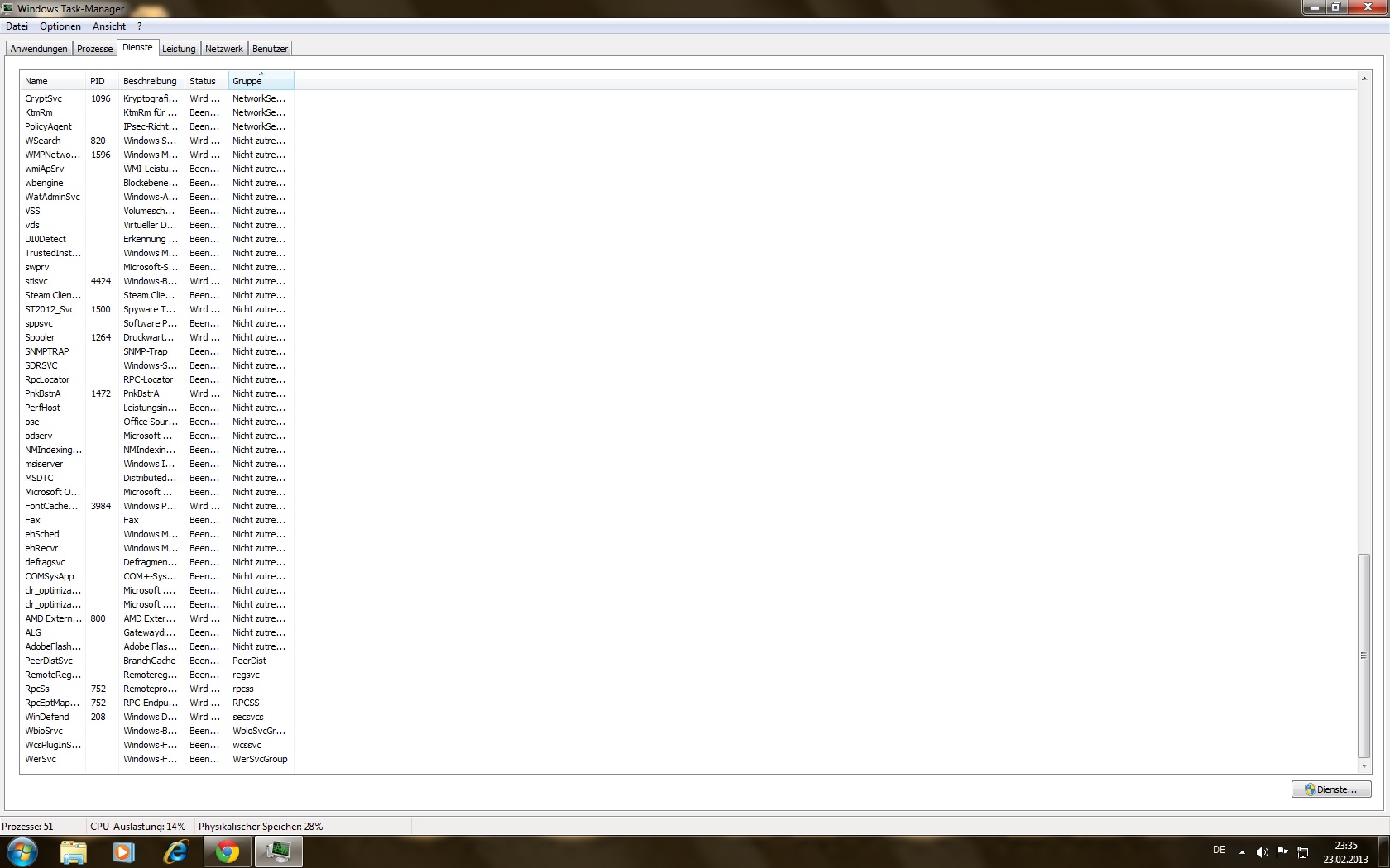

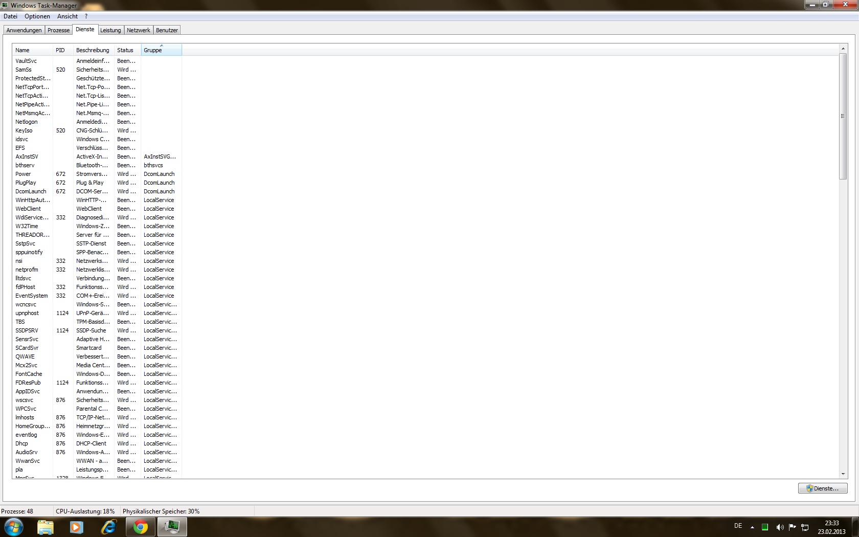

Hier mal die Screens aus meinem Task-Manager:

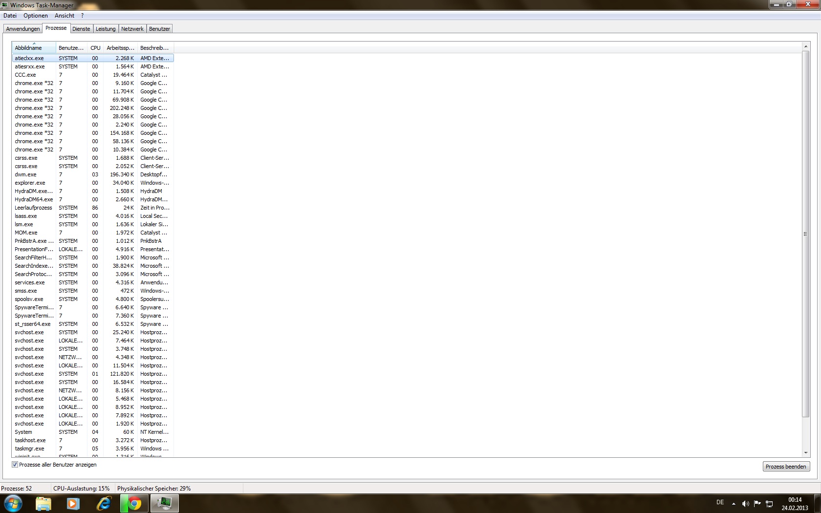

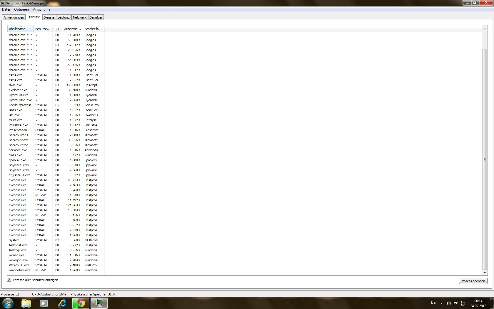

Was laufen den für Prozesse im Taskmanager und wie ist da die Auslastung (bitte unten auch auf "Prozesse aller Benutzer anzeigen" klicken)?
Tante Edit: Laufende Dienste sind erst mal nicht so Interessant, Laufende Prozesse sind schon eher Interessant.
Hier die Prozesse (von allen Benutzern)-

@psycholars38259: Hab ich gedownloadet und getestet, hat aber bei allen Prozessen nichts gefunden..
